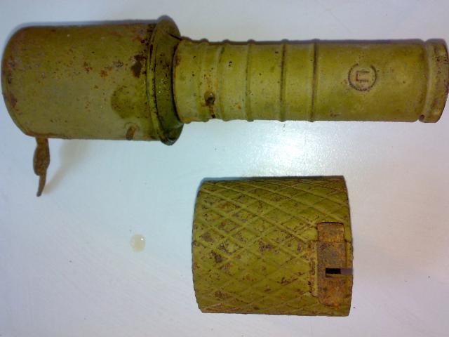

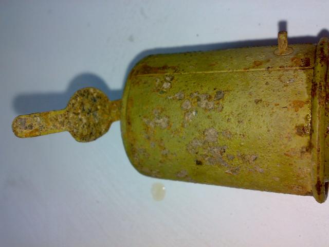

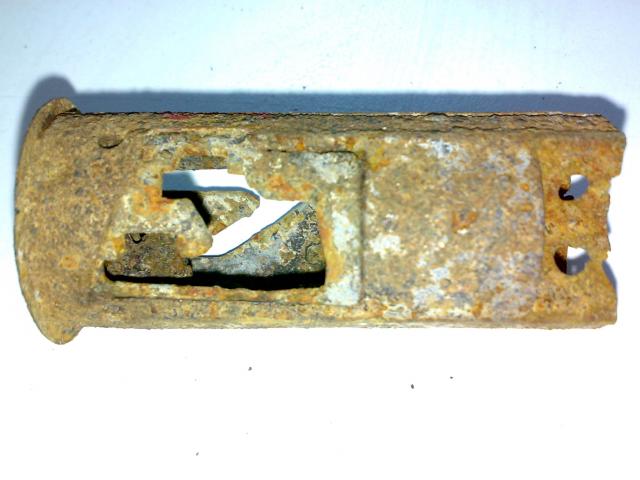

    Собственно...помогайте советами. Наконец, при поддержке глубокоуважаемого Товарища Сержанта, поделившегося щавелькой, на свет божий из ржавчины вылупилась вот такая гранатка. Покислотил 2 раза по 30 мин в тёплой воде, без замены раствора.

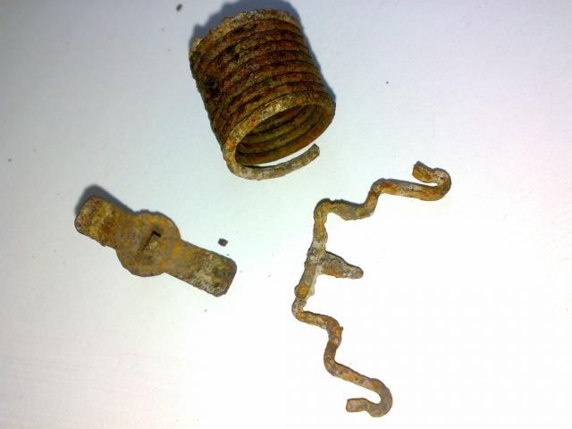

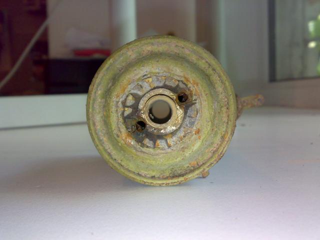

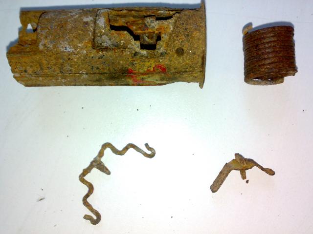

    Ну и внутрянка.

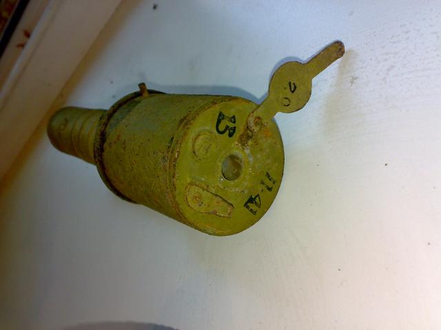

    Камрады, неужто нет мыслей ? Я впринципе думаю её не перекрашивать, так оставить, она 100% в родной краске и клейма ОТК все есть. У неё только пружина лопнула. И задвижка на рубашке не двигается, разработать нужно. Вобщем как пружину подчинить и как законсервировать правильно гранатку шоб не ржавела больше.
  6. !ь тапоК
    !ь тапоК Stabsgefreiter
    734
    Прекрасно подходит пружина о двери в подъезд !! Не надо её перекрашивать ни в коем случае , такой сохран не частый !! Я все свои вещи маслом консервирую ...
  7. Radius
    Radius Oberleutnant
    1.923
    Алкоголик из Витебска.

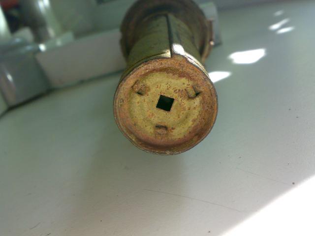

    Про пружинку от дверей я где то слышал. Только как её закрепить. Для этого нужно как то дно ручки вытащить.
  8. Dimas35
    Dimas35 Oberfeldwebel
    1.016
    Винница
    Выбейте его. Возьмите наставку и выбейте. Заведете виток пружины и запрессуете на место.
    Аккуратно заводите пружину во втулку механизма, там металл тонкий и нежный.
  9. bayan
    bayan Leutnant
    2.946
    Одесса
    +1, по другому никак, донышко закернено в нескольких местах. Подберите деревяху по внутреннему диаметру ручки, изнутри вставте и деревяхой об пол, например. Или молотком по наставке, но ручку гранаты держать на весу.
  10. Стрелок
    Стрелок Leutnant
    2.616
    Украина , Днепропетровск. .
    В качестве консерванта оччень хорошо подходит трансформаторное маслою.Проверенно лично,зергут.Протер поверхность тряпицей,пару капель механизм.постоит пару дней,остатки стер очковой бумагой и не полочку пылиться да глаз радовать...

    А как эту внутрянку вытащить из ручки? На своем ММГ РГД-33 никак вытащить не могу :confused:

    1. Предохранитель вправо
    2. Опустить ручку вниз и повернуть вправо до упора
    3. Приподнять ручку вверх до половины хода и довернуть ручку вправо
    4. Предохранитель провалится дальше в правую сторону
    5. Вынуть предохранитель
    6. Ручка спадёт вниз
