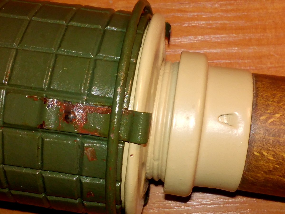

    Всем привет! Подскажите в чем отличие их? Та что слева реже попадается гораздо... Всем спасибо!

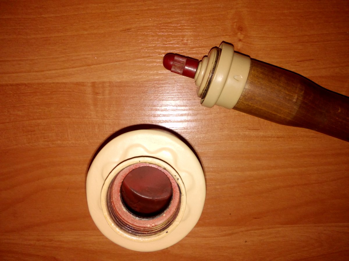

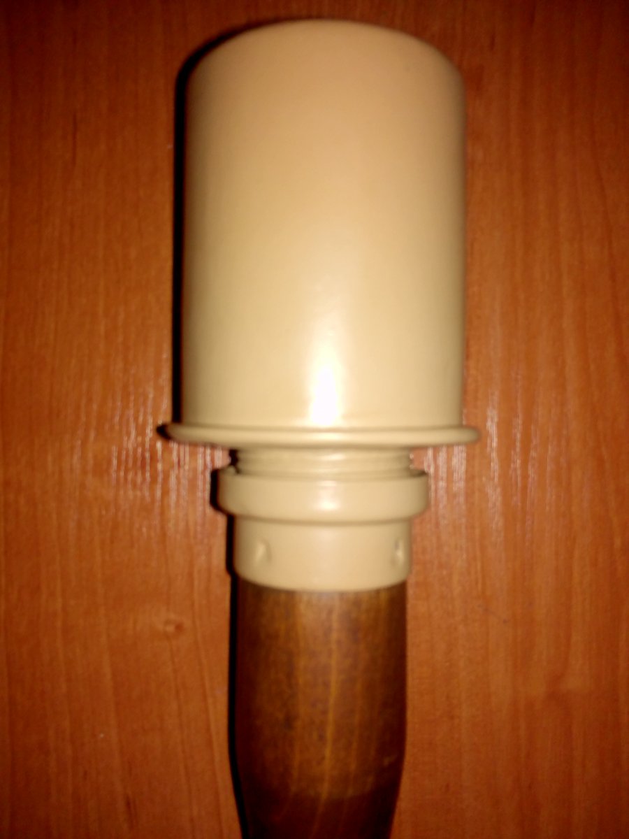

    Доброго времени.
    На вашей фотографии изображены верхние, резьбовые муфты на St.Hgr.24. Справа - ранняя муфта и если она крепится не шурупами (не видно) , а треугольными , вдавленными защипами, это так называемый ,, 2-й тип,, или модель этой гранаты.
    На фотографии слева, изображена муфта, которая с целью упрощения и удешевления производства, стала изготавливаться с катанной резьбой и состояла из 3-х деталей Изменение конструкции и штампования , коснулось и корпуса гранаты. (муфты не взаимозаменяемы).
    Изменение технологии, датируется 1943 годом и , вероятно, предложено Mettallwаrenfabrik Hermann Nier / Baierfeld . Кодовое сокращение - ,,fcc,, До недавнего времени, отмечалось производство только этой фабрики. Вскоре добавился экспонат еще одного производителя , с кодом ,,eyn,, . Это был последний, так называемый 3-й тип (модель) St.Hgr.24 . Относительная редкость , повсеместно замененная St.HGr 43
    Вероятно Германн Ниер, предложил свою модель в бежево-песчаной окраске ,, Dunkengelb,,

    Моя крепится треугольниками

    Доброго.
    Треугольные вдавленные крепления, активно пошли с конца 1941 г. Это так называемый ,,2-тип,, St.Hgr.24 В большинстве , нижняя резьба и крышка рукояти, тоже из стальной жести.
