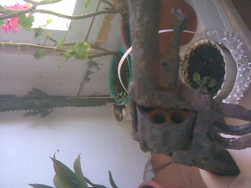

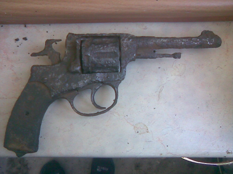

    Что это такое и с чем его едят?
    Курок ходит,при нажатии характерный щелчок:)
    Как разобрать сие чудо?

    Револьвер системы Наган обр.1895 г. Для начала просверли в стволе снизу дырку (чтоб товарищи из компетентных органов не задавали тебе разные вопросы). Потом замочи его в керосине.

    Керосин для этого лучше чем лимонка. Насчет разборки можеш в инете поискать НСД по Нагану, только он по схеме просто так не разберется. Прийдется что-то высверливать, подтачивать и т.д. Могу схему его выложить.

    вымыл с моющим средством под горячей водой-стал виден металл.
    Схему разборки я нашёл,осталось разобраться теперь с рукоятью(как сделать)
    Барабан к сожалению не ходит :(

    Может,польским "Радомом" оказаться,а, может,нашим,обр. 1895 г.
    Я,свой,такой же,3-й год,идентифицировать не могу.Клейм нет,а антабка - не "D" -образная,а кольцом,как на бельгийце.
    А разобрать:после отмачивания,на првой стороне,над накладкой,винт откручивается и слева боковая крышка снимется.Там,порядок разбора механизма,сразу,понятен.А барабан,только,когда шомпол откиснет,можно снять будет.Только,без фанатизма.Похоже стебелю шомпола,тоже,досталось.Отломится - тогда,только,через курок,спицей выбивать

    кстати, трупик может быть солдатским - несамовзводным. Курок очень уж похож (или сгнил так обманчиво :)))

    внутри всё целое,непроржавевшее и живое
    бараб вот только галит,делает только один поворот
    ствол просверлим

    Причин недоворота может быть несколько. Посмотрите сохранность храповика на барабане, состояние толкателя в механизме. Если толкатель не прижимается к храповику барабана, то вероятно на его ось не давит пружина. Может ослабла, а может выгнулась скоба спускового крючка и не дает пружине прижать ось толкателя.

    А при чем здесь,курок?
    Насколько знаю,в солдатском,просто собачки не было

    Отличия два: курок и ползун. На ползуне солдатского есть маленький зуб, а на курке отсутствует упор с пружинкой. Стоимость: ползун -40грн., курок около 40$. Но солдатский попадается редко. Лучше тогда оставить как есть:)
