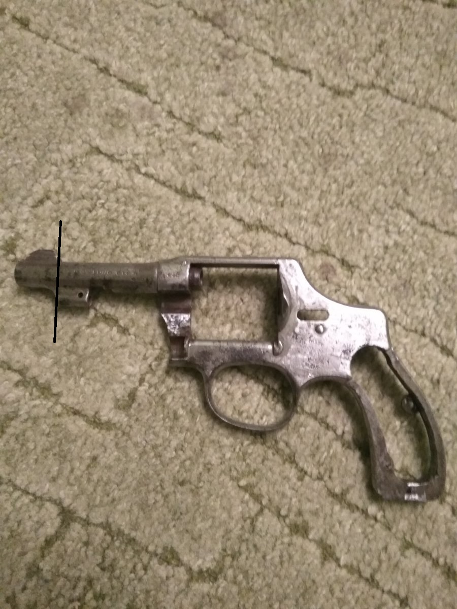

    Всем доброго времени! Определите пожалуйста, к какой модели Смита относится данная рамка. Обратите внимание на рукоять. С уважением!

    бельгийская копия 0.32 "С-и-В" обр.1905 года (Хенд Эджектор) под названием .32 "Пипер-Баярд"
    длина ствола - скорее всего 102 мм

    Спасибо за определение. Но на раме стоит клеймо смит вессона. Вы можете ,если Вам не трудно сбросить сюда фото этой бельгийской копии? Я не зря попросил обратить внимание на рукоять. С ув!

    Говорю еще раз! Обратите внимание на рукоять! Там нет отверстие под болт в передней части рукояти! Я и так уже и перерыл весь интернет и жука. Но так и не понял что это за модель! С виду вроде бы все похоже,но не оно!

    Смит- Вессон Виктори! Какой Баярд...

    ...вот испАнец .32, неизвестный производитель "СSOY",
    вот такое-же "ухо" под двупЕрую пружину...

    c каких это пор "виктори" под .32 с-и-в лонг ??

    На Виктори рукоять в низу не такая! А вот испанец как раз то что нужно по пружине,но вот по низу рукояти не подходит и клеймо стоит смитовское!

    Согласен немножко не Виктори. Архаичная рукоять. Но вполне может быть модель 1905. Клейма на нем явно американские. Читаемо US LONG на стволе если не ошибаюсь...

    32 Long CTG,похож но на 1905 тоже болт на рукояти присутствует!

    На Вашем фото вот такая рукоять.

    А на моем вот такая. Фото не позволяет телефон лучше сделать, но постараюсь.

    Все что смог. Больше ни каких клейм нет.

    Оба типа рукоятей использовались для револьвера. Известны еще с первых Смитов эпохи Дыма.

    И к чему это Ваше сообщение? Это и так понятно что использовали разные виды рукоятей и тд. Я интересуюсь что это конкретно за модель,именно с такой рукоятью и именно с таким расположением боевой пружины! С ув!

    Вариаций много. Начиная с 1899 -1900- и далее. Модель 10.

    10,1903,1905. Меня интересует какая именно вот эта модель на моих фото! Их десятки а то и сотни разновидностей. Не могу определить что вот это за модель.

    Спасибо за ссылку. Но опять же не такая рукоять. Клонов и самих смитов очень большое разнообразие но пока все не то!
