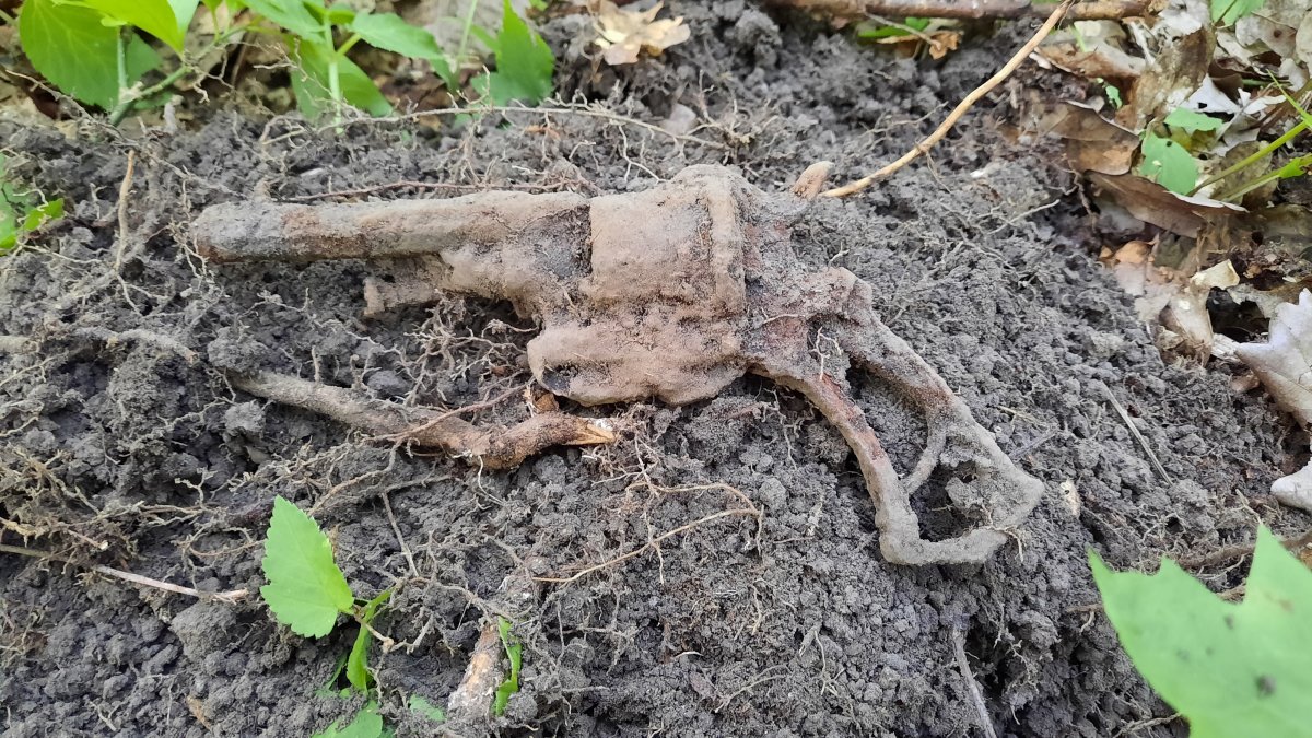

    Приветствую всех Камрады ! Попался мне в прошлый выезд револьвер. Миниатюрная штука)) . 7 мм Лефоше. Занялся очисткой . Фото буду добавлять. Очистку начал в содовом растворе - электролизом . Пока всё идёт превосходно.

    Система Галана (рамка без верхней перемычки,ствол держится на оси барабана).Состояние приятное,может после чистки вылезут клейма.Если в барабане "начинка"(если виден свинец в каморах барабана спереди) не беспокойтесь-все уже безопасно.Дымарь давно "скис" , хоть в костер кидай.Хотя жалко в костер такую штуку..

    Начинки нет. Пустой в землю лёг. Да состояние не из худших . Вечером сделаю фото из ванны достану.

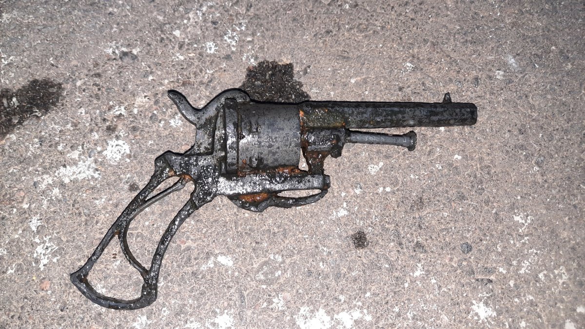

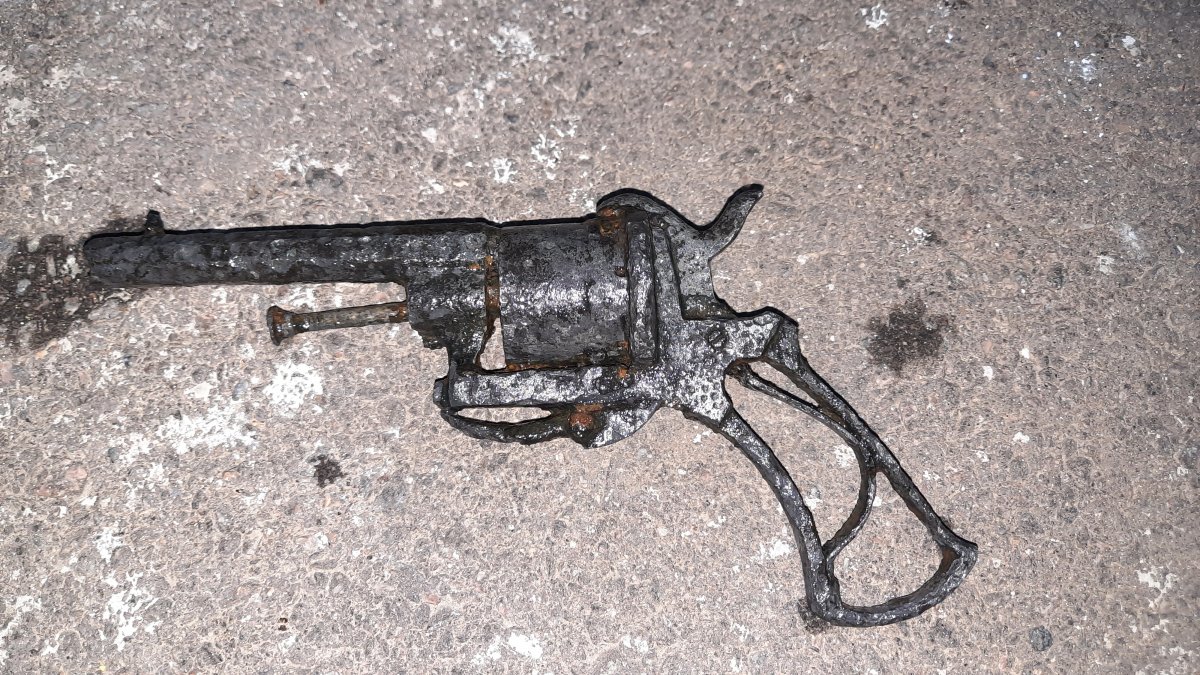

    Дело идёт))

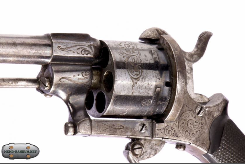

    ...чисто из интереса: почему разомкнутая рамка - именно "система Галана" ?
    :beer:
    З.Ы. ...Charles-François Galand - 1832 года рождения
    а вот, навскидку, Шпилечный револьвер Лефоше, модель 1853 года. (Lefaucheux M1853)
    это он в 21 год наизобретАл ? Для мосье Лефошэ ??
    o_O

    Система с разомкнутой рамкой применялась многими производителями XIXв. , просто в каталогах русских торговых домов часто встречаются обобщения "система Галана","система Франкотта" и.т.п.Абсолютно ненаучные обобщения,на это ещё А. Б. Жук указывал.
    Кстати если Вы,в просветительских целях,подскажете есть ли у этой системы автор -думаю,буду признателен не только я.

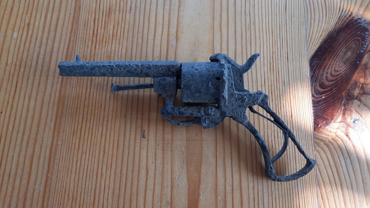

    Очистил . Думаю так оставить. Дальше нет опыта . Или продам.
