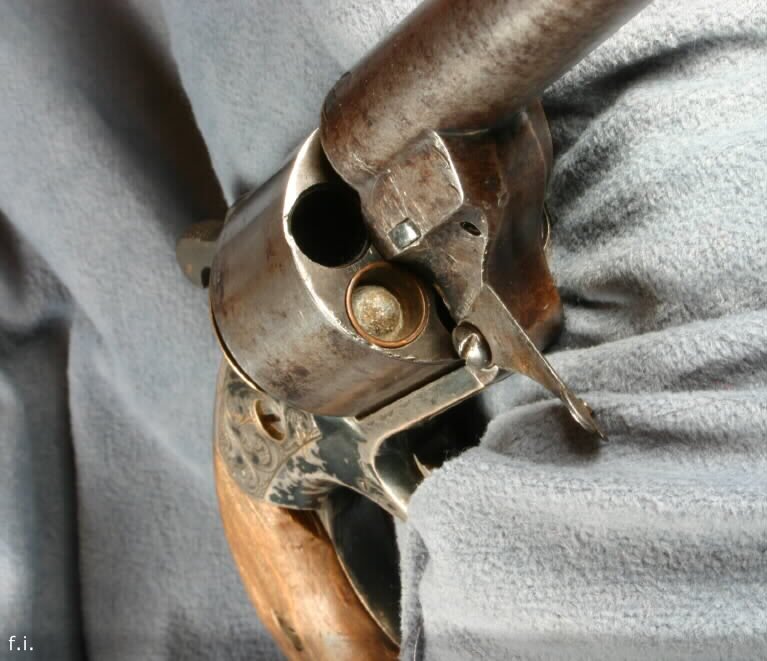

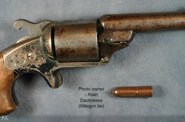

    Это револьвер под "сосковый" патрон-были такие эксперименты.

    Это не ко мне-это к реквизитору и художнику-постановщику фильма)))На меня на Вашем фото обычный капсульный револьвер.как вариант рассматриваем переделку капсюля в сосковый или Лефорше-в то время такое встречалось довольно часто.

    Если рассматривать револьвер Мура фото которого я выложил-ничего не обычного,думаю это обычный для них принцип

    Как мы видим и окно загрузки,и отверстие для шомпола находятся на одном уровне,а всунуть/высунуть можно только из одной каморы.

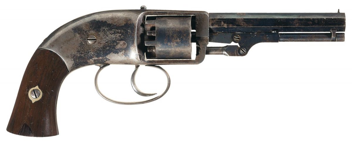

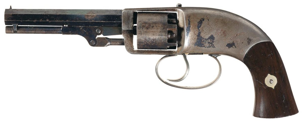

    Вот он этот револьвер, нашел я его
    Называется Scarce C.S. Pettengill Pocket Model

    Не согласен как минимум по двум позициям-длине/форме окончания ручки пресса и конфигурации барабана.

  24. Ponomarenko
    Ponomarenko Oberst
    12.604
    Сам револьвер похож, но барабан другой. Это не удивляет, так как оригинальный барабан мог быть утрачен и его технари-умельцы заменили новоделом или барабаном снятом с другой модели. Револьвер же используется в качестве кино-реквизита, думаю не один раз чиненный.
