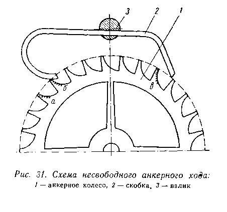

    Когда будете собирать, обратите особое внимание на спуск. Особенно на скобу, если у нее большая выработка и ушел размер, часы вы не запустите, придется шлифовать и подгонять размер. Посмотрите на колесо, чтобы небыло заусенца, придется аккуратно надфилем снимать. Правильно выставить скобу, относительно колеса, или заводной пружине не хватит сил подталкивать маятник. Это ответ на ваш вопрос, почему маятник легкий.
    P.S. Скоба каленая, может при изгибе сломаться. У неё обычно размер уходит в +
