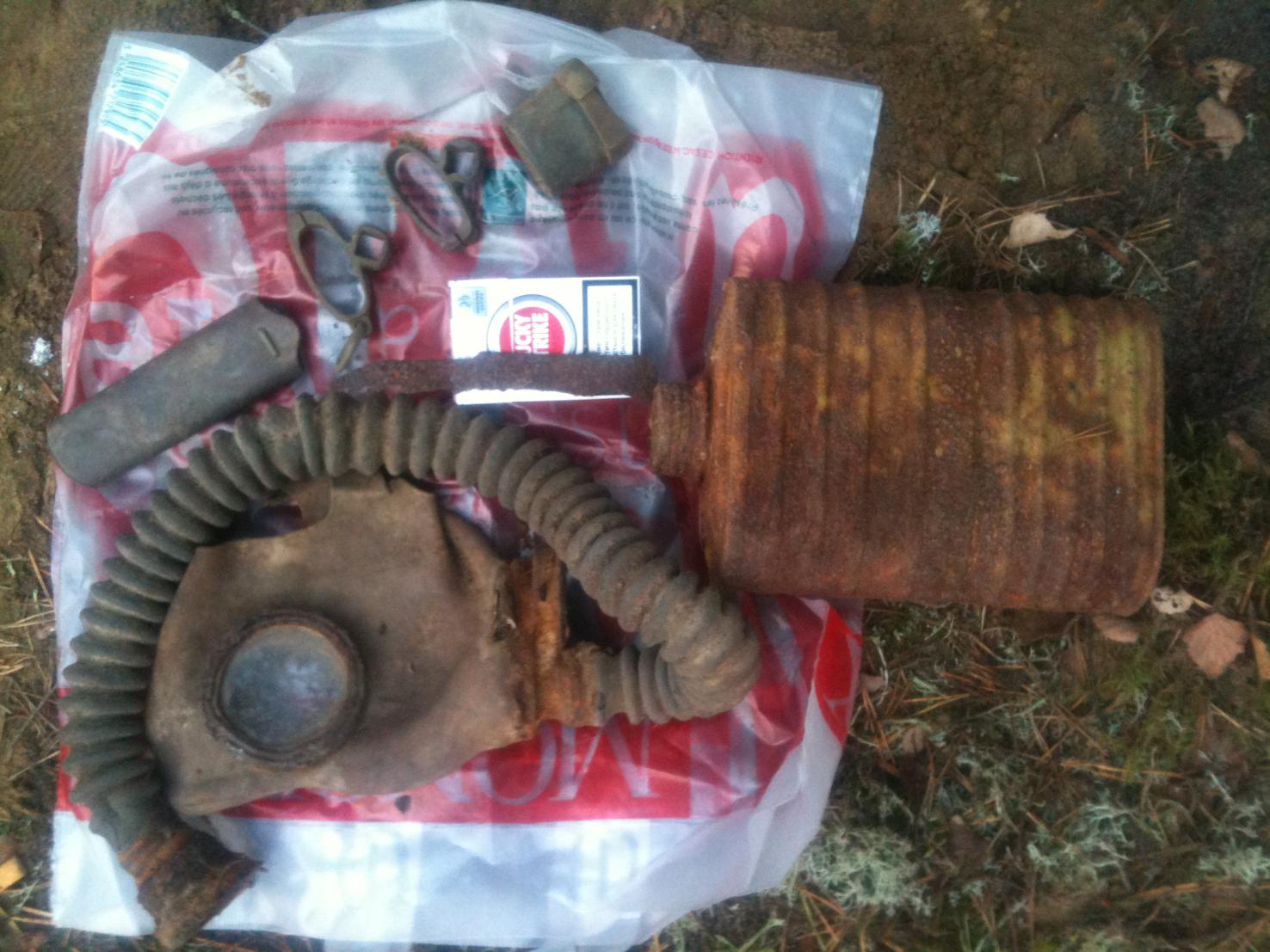

    Гуляя однажды с камрадом Yaroslav123 наткнулся на сие чудо...(Чудо в том что в этой местности были склады и протов валяется уйма.. только в состоянии чихни рассыпется :smile_10: ) Самое интересное в том , что фильтр был найден отдельно от прота .

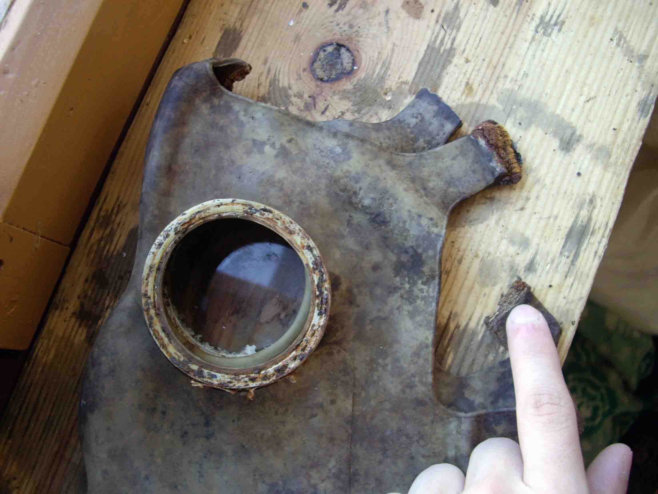

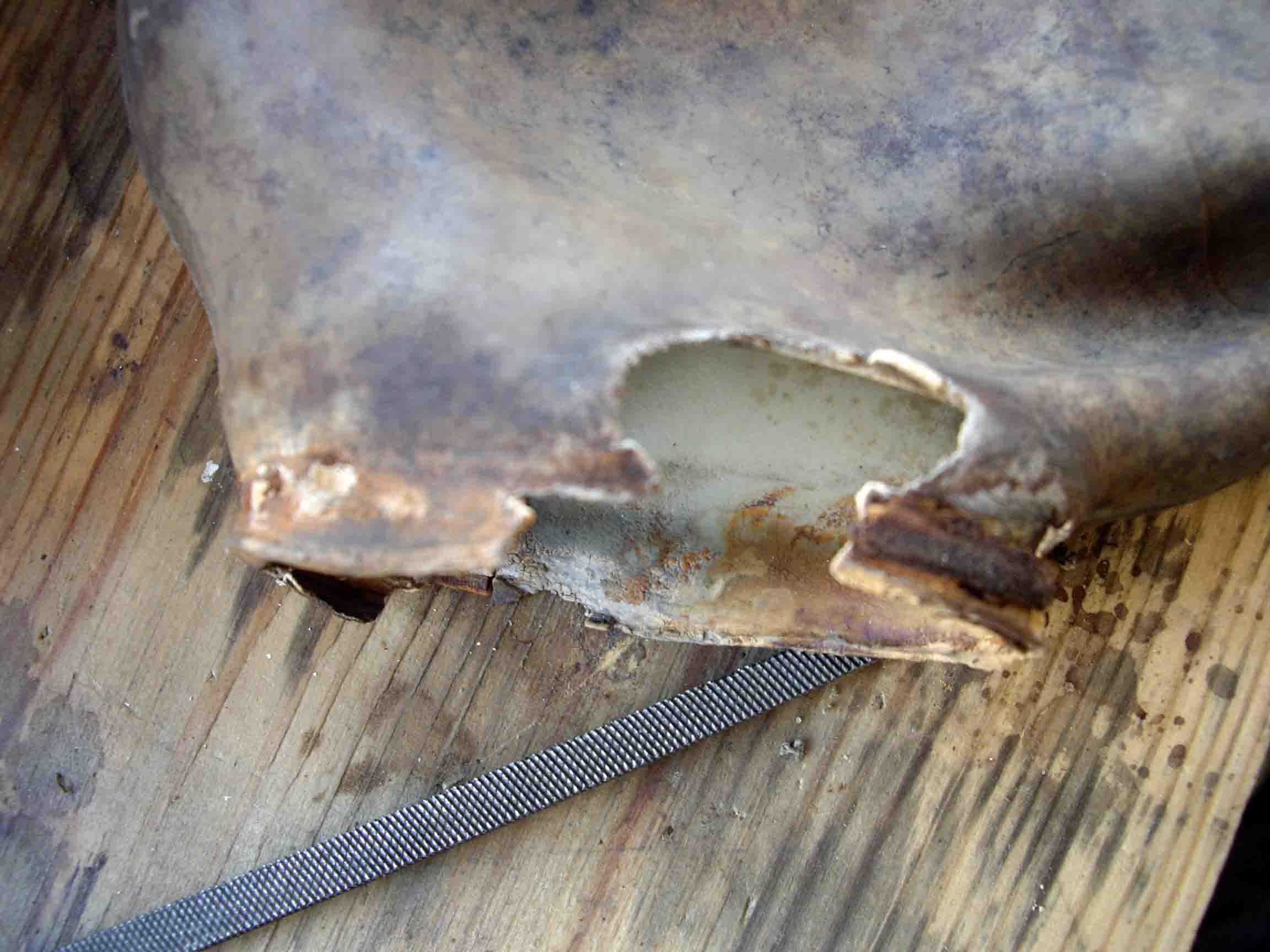

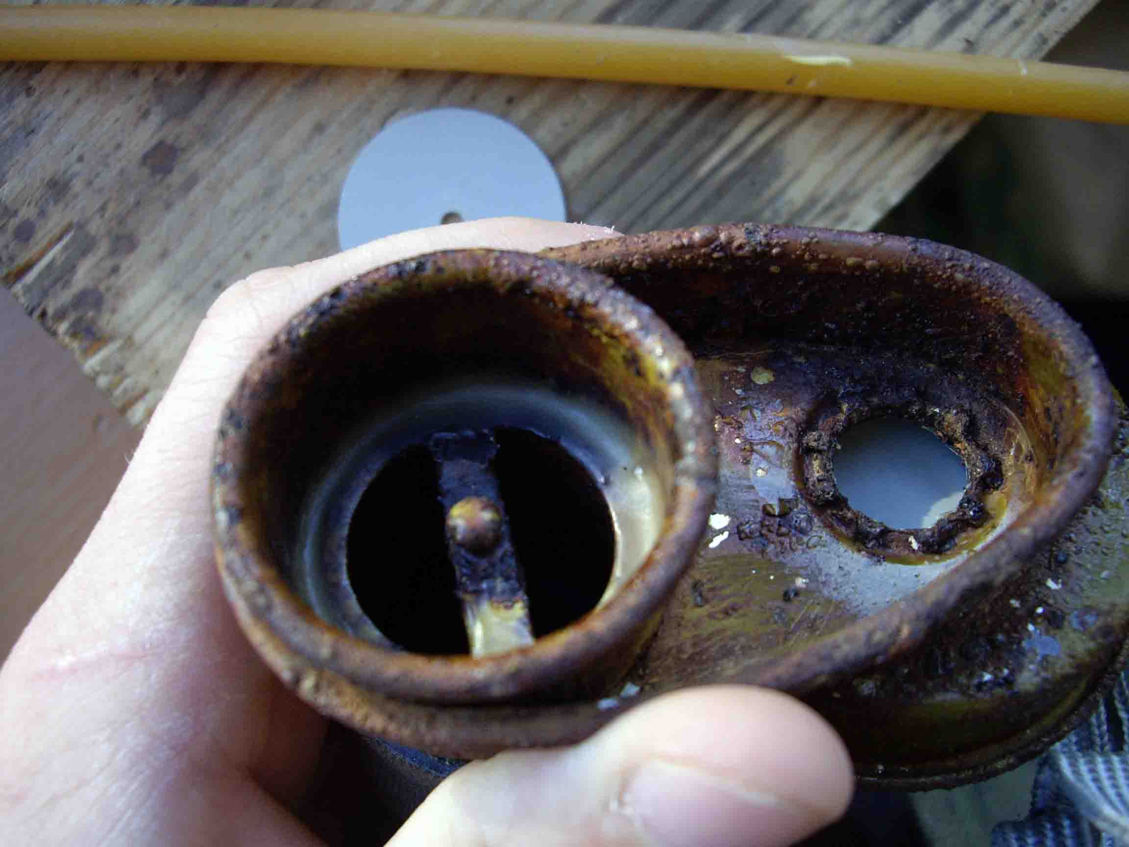

    После тщательного осмотра выяснилось : на корпусе клапанов клеймо БМЗ далее хобот сыпеться, обод одного глазика полностью стух, резинки в клапанах высыпались вместе с землёй, В самой маске сильно пострадал низ и крепления ремешков, в остальном она очень крепкая и эластичная. фильтр в основном целый есть только несколько мест с полностью выгнившим металлом.

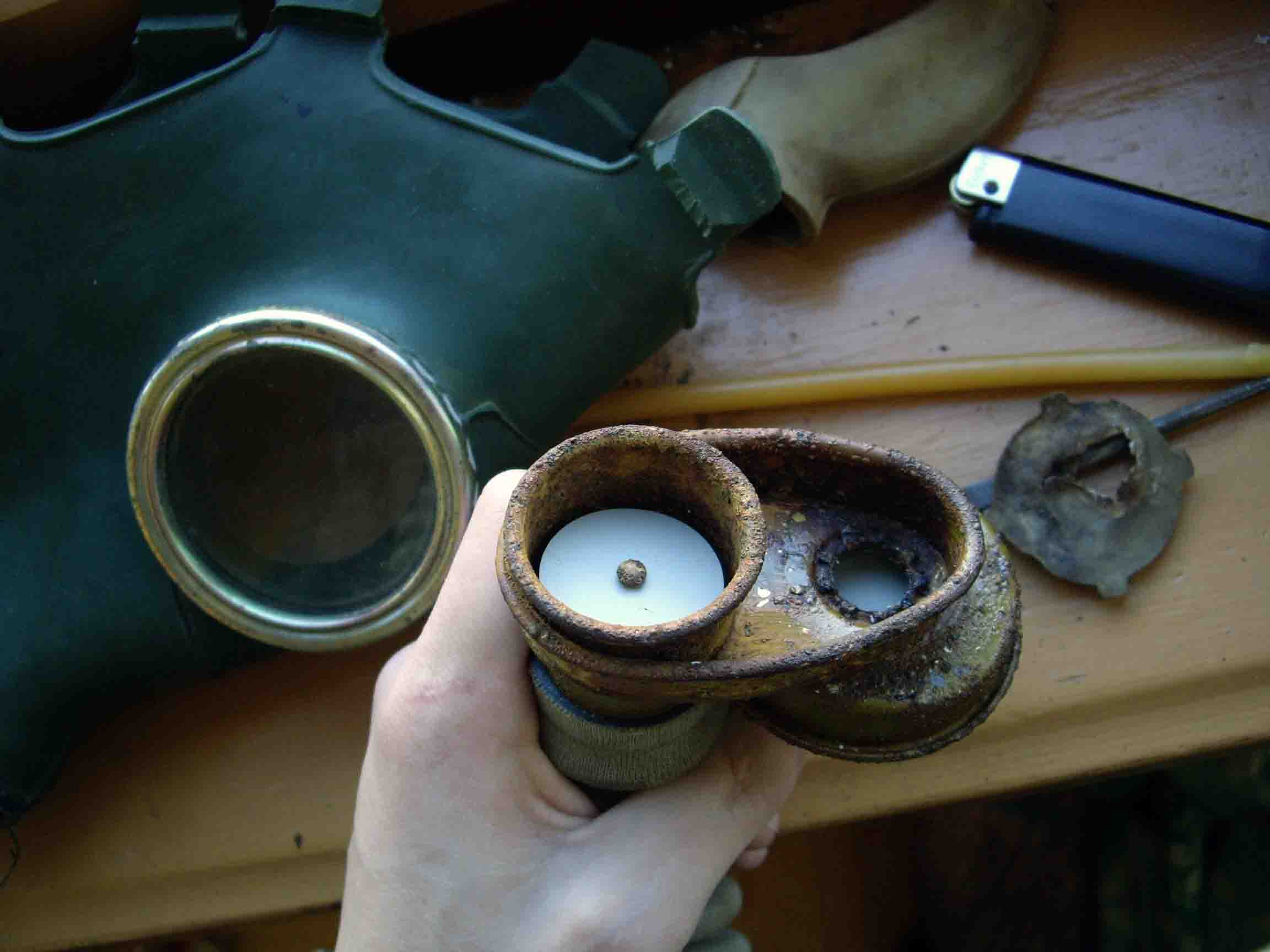

    После недолгих раздумий решил поставить новые комплектующие, донором на хобот выступил уставший гп4. А вот с резиной были проблемы
    ибо свои складские слоники было очень жалко...:( Вскоре у меня созрел коварный план и вооружившись наглостью и я двинул в школу к своему бывшему физруку. После томных разговоров о хабаре и скормив ему пол пачки сигарет я получил доступ в подсобку допризывной подготовки... Где набрал кучу материала включая рваный гп5. Придя домой обнаружил, что клапаны от гп5 полностью подходят только в выпускном необходимо отрезать закрепительное кольцо(кто разберёт поймёт) Установил (выходной на клей) их в предварительно откислоченный и про лакированный корпус. (Я решил сделать клапаны действительно рабочими поэтому внутри входного клапана залил неровности воском) При монтаже крышечки выходного клапана отламались крепления, посадил на клей.
