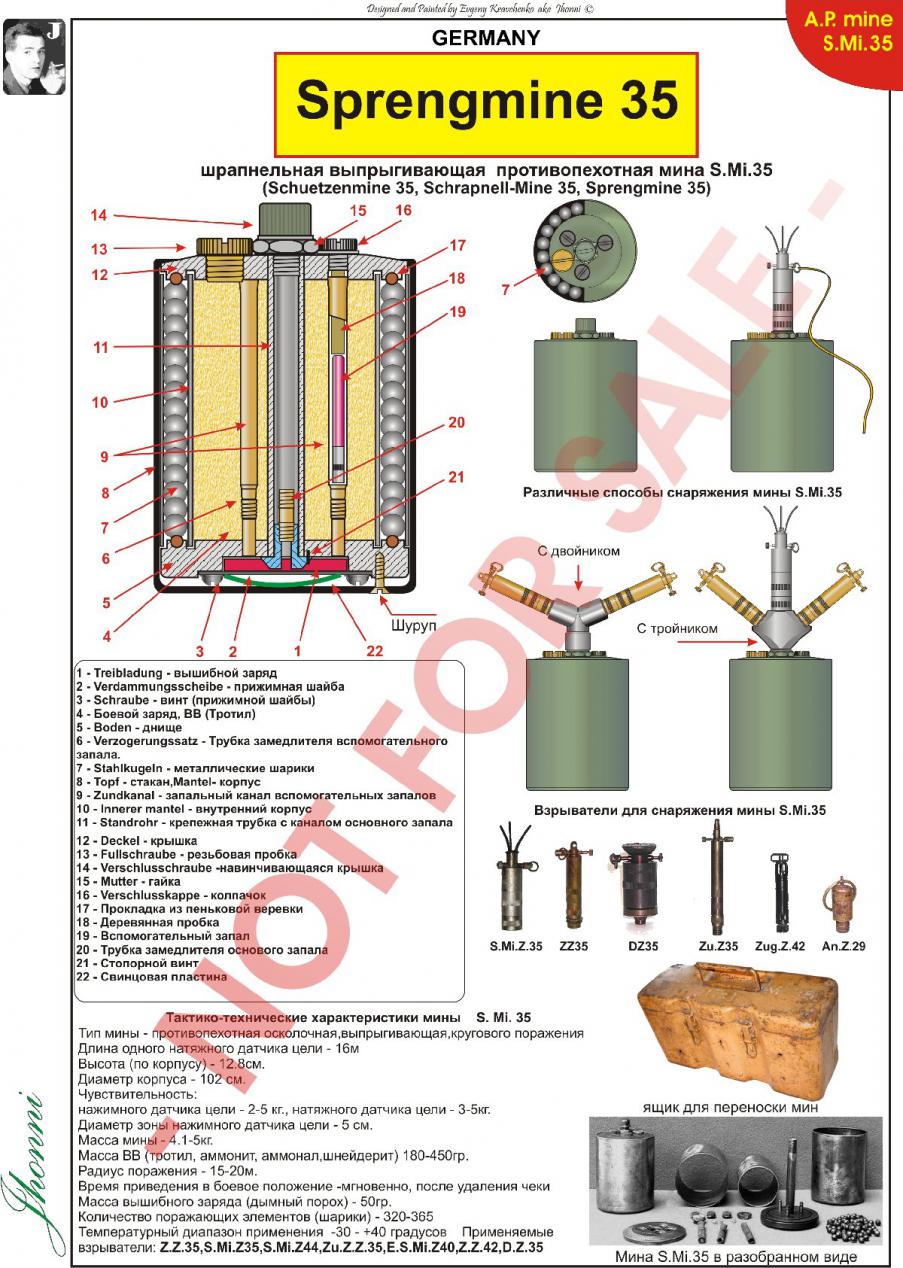

    Я думаю болты Вам тут могут некоторые камрады продать или подарить!!!!Если бы знал,что кому-то они будут нужны,сам бы их не выкидывал.Вот Вам схемка,спасибо как всегда "Джонни" выручает

    Со схемкой я знаком (очень благодарен товарищу Джонни за такую работу). Про болты я был бы безумно рад если найдется камрад готовый сделать такой подгон, готов прикупить их (ещеб конечно самый малый стакан надыбать....). Ну а так все еще актуальны методы вытаскивания дна (стакан снят осталось только дно) и размеры болтов. Спасибо.
