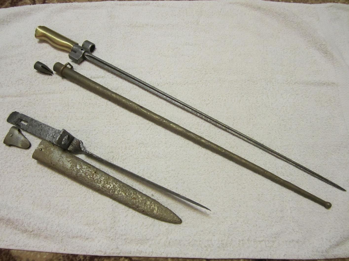

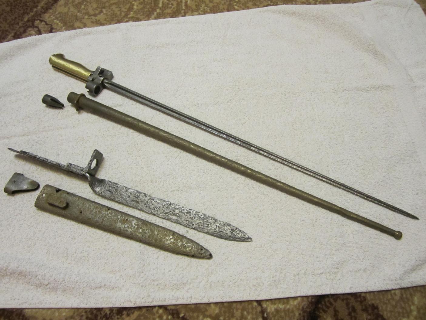

    Подскажите что делать.Собственно вопрос в том. надо шпаклевать и красить ножны под ети штыки или оставить как есть предварительно натерев маслом. Притом что сами штыки останутся как есть.

    лєбеля непотрібно реставрувати ІМХО, вистачить покрити лаком чи натерти маслом щоб не ржавів, а австрійця можна підшпаклювати - каверни доволі немаленькі:)

    Я б казав однозначно реставрувати і сам ерзац-штик, і ножни до нього. Тут дуже багато порад, як це краще зробити. Я у цьому випадку більше схиляюсь до пайки оловом, але перед цим необхідно добре вичистити предмети, особливо ножни зсередини. Ножни до Лебеля я також би пропаяв, щоб зробити рівнесеньку поверхню. Свищ там проглядається, треба і його запаяти. Потім шліфовка і покраска. Ну а саму голку можна залишити і так.

    Всё зависит от Ваших возможностей и доступа к сварке , или умения паять - шлифовать , лучше всего заварить полуавтоматом или аргоном , газовая сварка тоже хорошо , второй вариант паять оловом , ну и самый доступный - автошпаклёвка .

    Напівавтоматом тут можна варити хіба що сам штик ерзац, ножни прогорять. Але і штик думаю не варто варити, бо каверн надто багато, прийдеться наставити дуже багато "точок" і потім дуже постаратись, щоб весь зайвий метал зточити болгаркою, а потім наждаком. Тяжка це і довга робота. Таку реставрацію можна проводити на якомусь рідкісному, але "вбитому" штику. Хоча якщо хочете потренуватись в реставрації, можна спробувати. Найбільш оптимальний варіант тут, на мою думку, пайка оловом або припоєм.

    Лебеля нет смысла трогать, ну а второй я бы посоветовал реставрировались мет. Порошком сдесь есть на форуме подробно описан и результат не плохой, ну а ножны можно паять или шпаклевать, кому как нравится с ув.

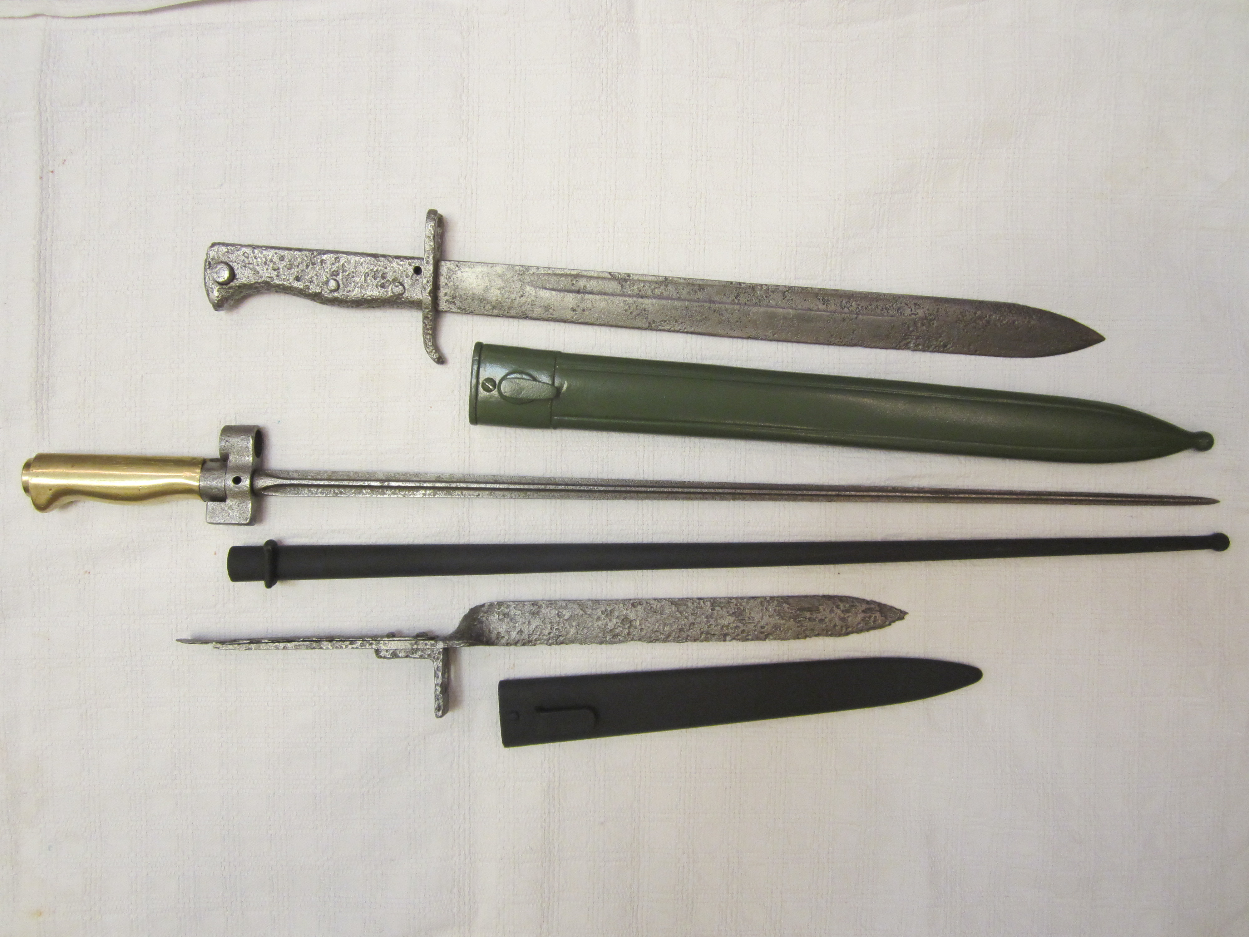

    С ножнами получилось както так.Ножыки пока подождут пока не наберусь опыта.Ножны шпаклевал епоксидкой добавляя чуть краски того цвета в который красились ножны.Потом отшлифововал до метала так чтоб епоксидка оставалась только в раковинах.Когда краска окрепнет чуть заёрзаю чтоб казалось поношеным (только чуть чуть).Всем спасибо.

    Нормально сделано! Набраться опыта , это Вы правильно решили .
