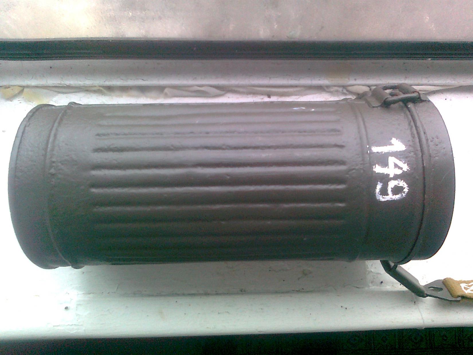

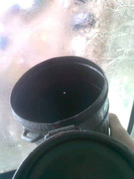

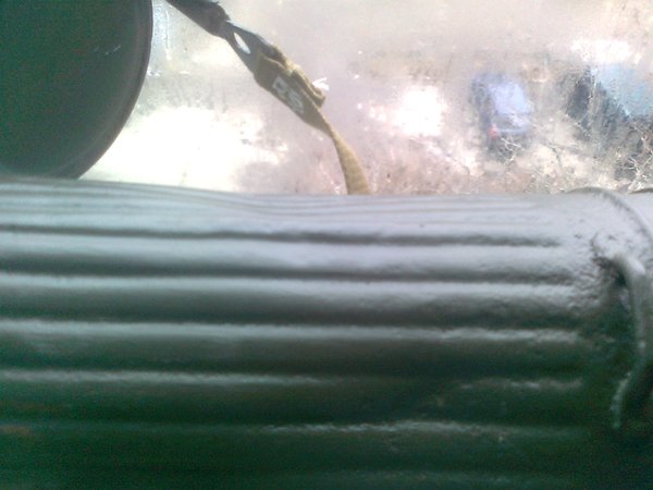

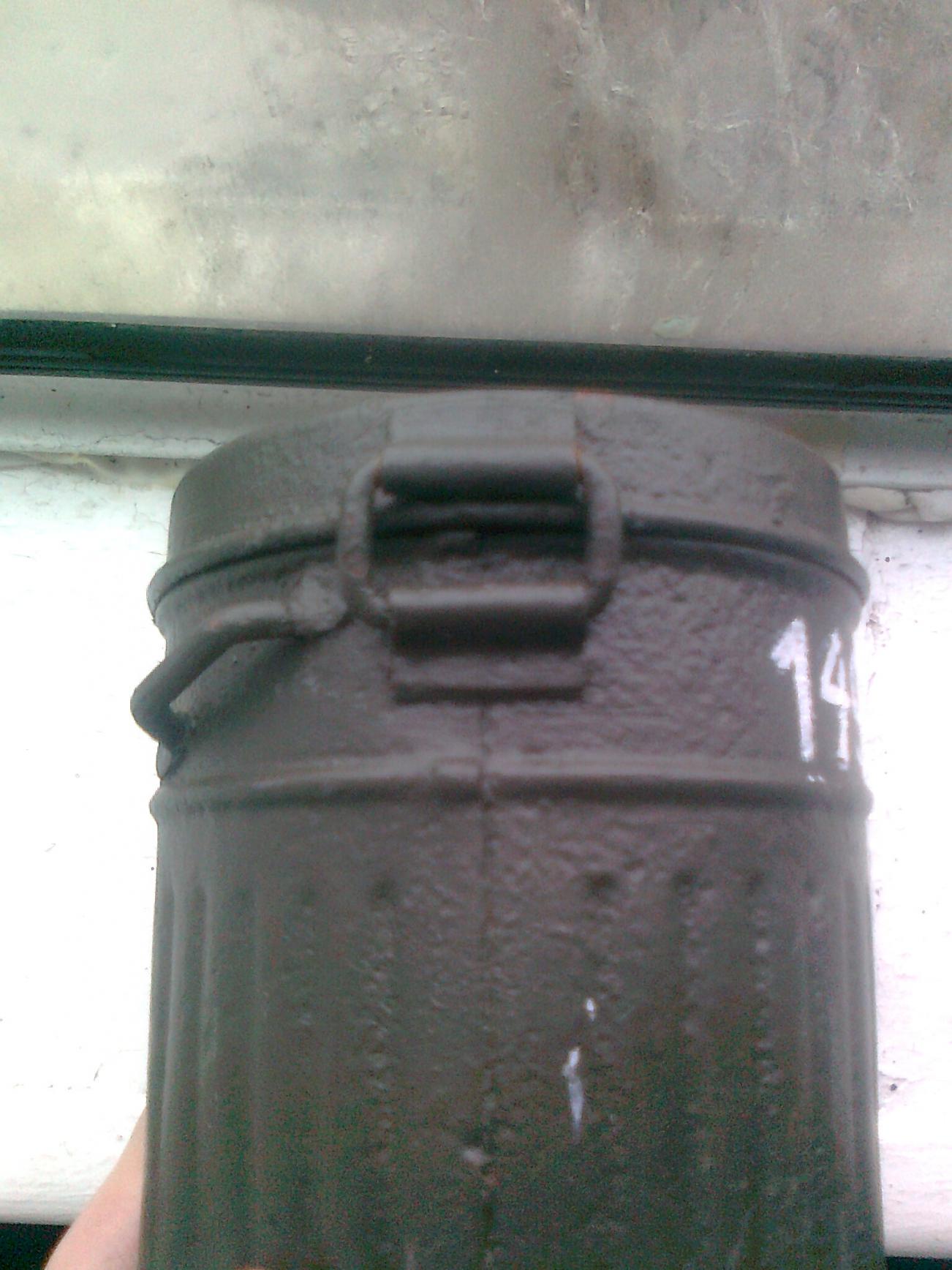

    Вот фото что делать с ув!?

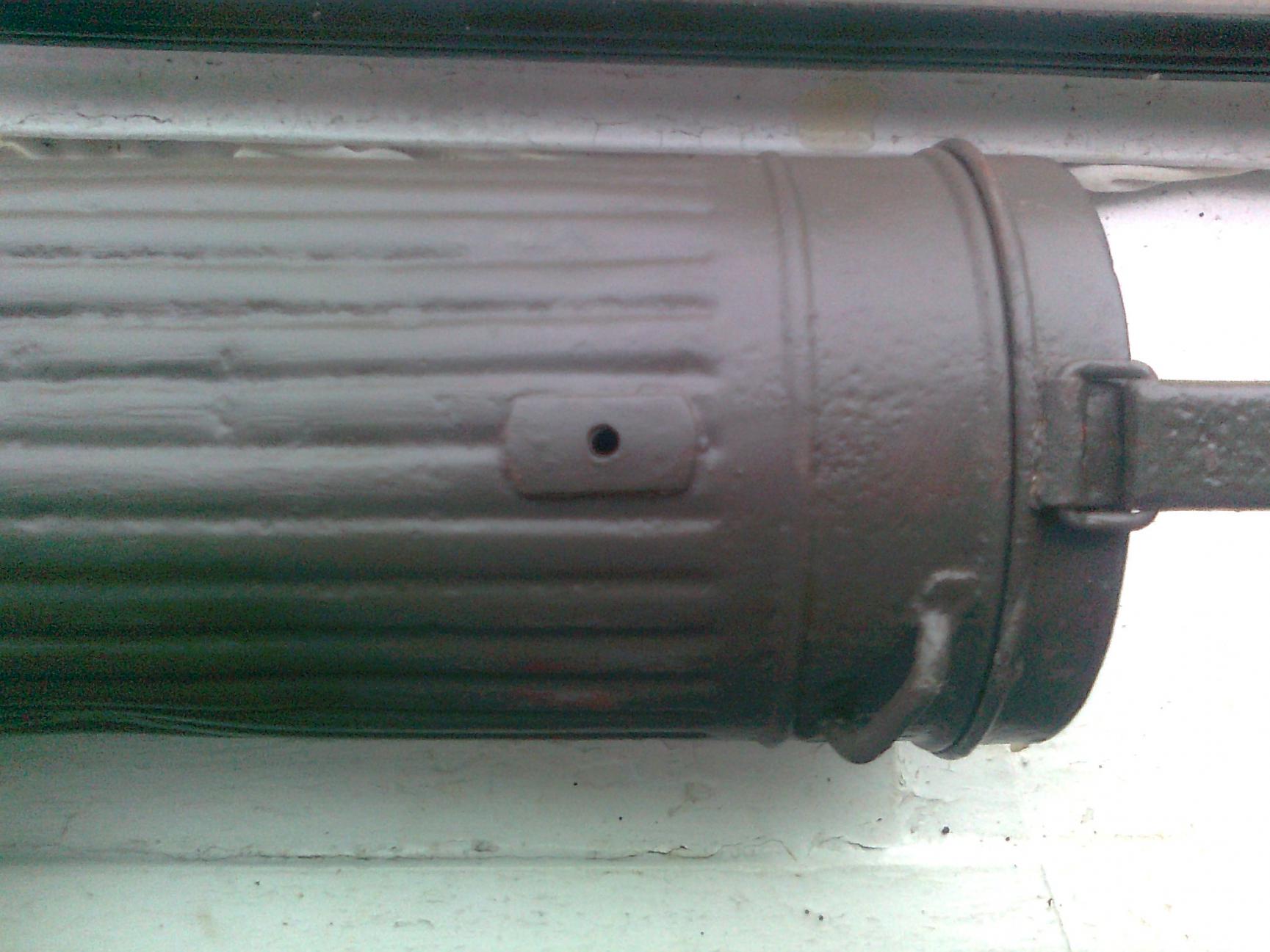

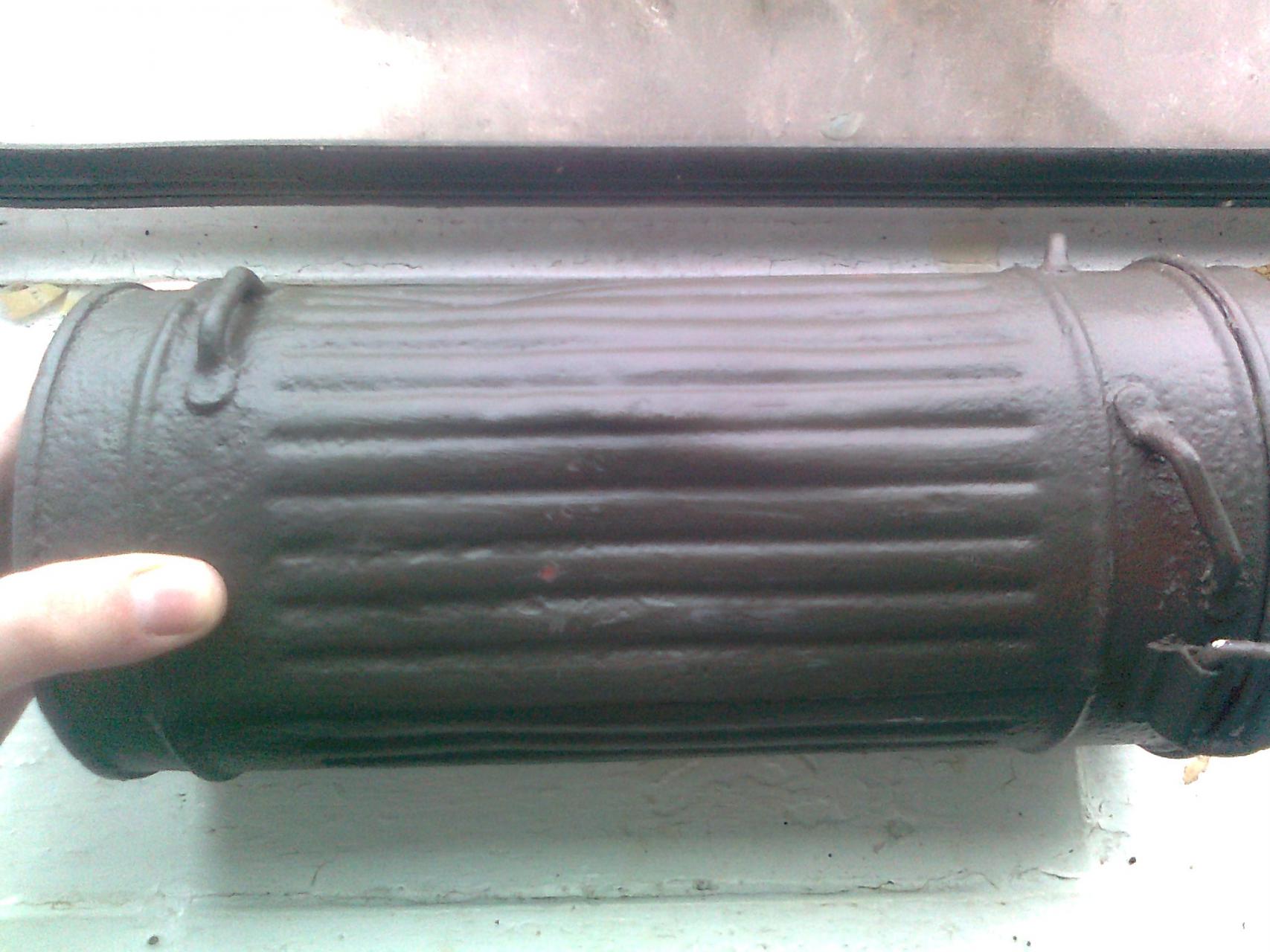

    Затри грубым наждаком места с раковинами, краска легко должна счищаться. Затем шпаклюй, грунтуй и крась в нормальный цвет.. Всё давольно таки просто, проблем думаю возникнуть не должно.. А вмятину пробуй из нутри чем нить выгнуть

    у меня была похожая ситуация. старую краску счищал латунной щеткой на дрель.
    вот моя тема, если интересно: http://reibert.info/forum/showthread.php?t=173896

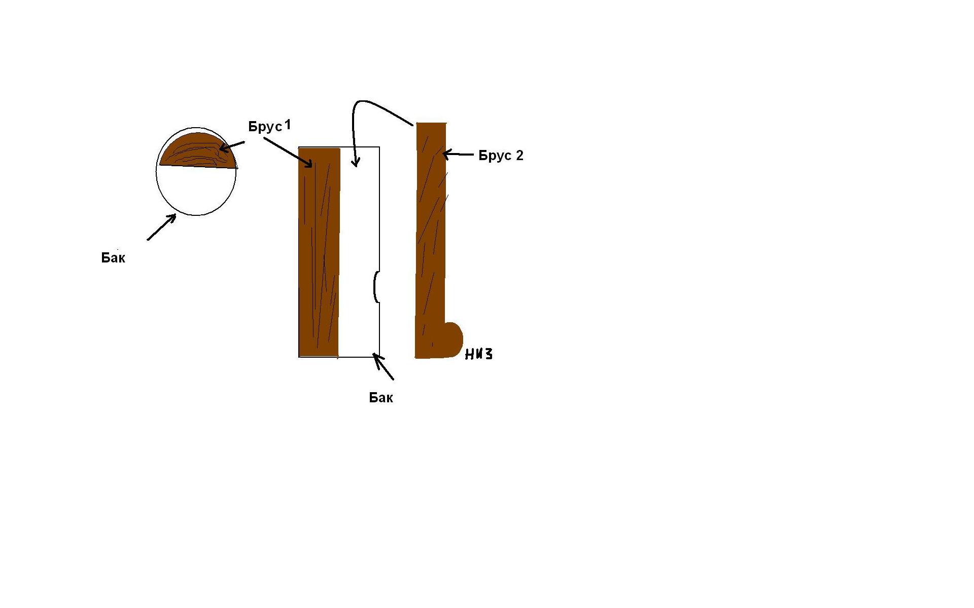

    Я выравнивал вмятины так:(фото)
    1)Брал брусок (1)деревянный,делал одну сторону круглой(для стенки бака),вторую сторону ровной.
    2)Брал ещё один брусок (2) делал ровным,а на конце оставлял выпуклость небольшую (в зависимости от масштаба вмятины).
    3)Вставлал брус(1)в бак к ровной стенке полукруглой стороной,и вставлял брусок(2).Опустив его до вмятины(он упирается выпуклостью)начинал постукивать по бруску(2) и он опускаясь выгибал вмятину.
    Рёбра от этого способа у меня не исчезли с бака.Нужно просто брусок(2)сделать выпуклость не круглой а чуть плосковатой.
    За качество рисунков пардон o_O.

    про "счищание старой краски"... Не представляю чтобы через 300 лет реставраторы очищали Оригинальну краску с реставриванного немецкого бачка!!! ))) Вы представляете чтобы реставрируемую картину Рублева "счищали старую краску" ))) я тоже нет. Поэтому свой бак, залитый крестьянином машин. маслом, буду мыть керосином чтобы краску сохрнить Настоящую!
