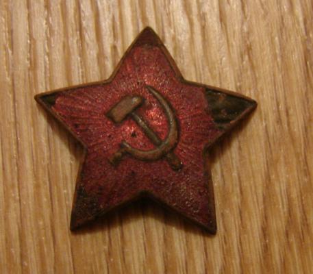

    Решил попробовать восстановить звездочку и вот, что получилось!!! Не судите строго... :)

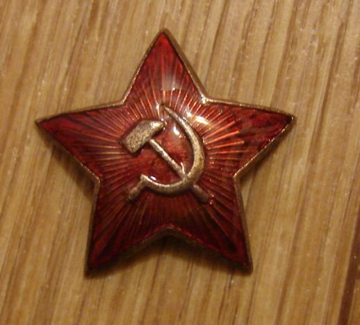

    По мне так супер:smile_12:. Каким образом колдовал-то?

    Все по порядку:
    1)нагрел горелкой, бросил в воду (старая эмаль отлетела);
    2)подчистил нулевочкой слегка, штихелем аккуратно прибрал остатки старой эмали;
    3)бормашиной с латунной щеткой подчистил поверхность, затем полировка пастой;
    4)эмаль положил «холодную» - замешал с затвердителем, затем нанес на звезду;
    5)запек в печи.
    Т.к. работаю ювелиром, с оснащением проблем не было!
    Если бы времени уделил побольше, можно было добиться лучшего результата с эмалью, а так есть наплыв чуть выше серпа, но в целом доволен! :)

    Россия
    А что, на звезде заводской покраски такого наплыва быть не может разве?
    Вроде все красиво тут сделано... Руки из правильного места растут.

    Спасибо! Речь о краске, в данном случае, вообще не идет! А эмаль применялась горячая (я применил холодную) и насколько мне известно заводские награды, нагрудные знаки, знаки отличия и т.д. отличаются довольно хорошей технологичностью и качеством, добиться похожего результата непросто!

    звезда выглядит как новая, вот только стоило уничтожать историю?

    Я же не поверх «Черного квадрата» Молевича, Джоконду написал. Такая звезда – не редкость, мое мнение, сравните два фото и сами ответьте на свой вопрос стоило или нет!

    Очевидно камрад "на кошках" тренируется - не за горами реставрация орденов :). А звездочка сделана симпатично.

    Довольно таки не плохо поллучилось! Серп-молот накладные?

    Серп и молот ненакладные.

    Спасибо всем за коменты! За критику не обижаюсь;)! Правда, оценка -3, не совсем обоснована. Хотелось бы посмотреть на +5, в похожей ситуации. Кроме того, в ювелирном деле есть различные специальности (закрепщики, литейщики, граверы, модельеры и т.д.) в данной ситуации наиболее подходящая – эмальер, а я монтировщик (собираю, паяю, обрабатываю напильником и т.д.). Так, что в эмалях я не спец. :(

    Насколько я знаю это довольно трудно наложить новую эмаль, так что нормально получилось не идеал конечно но и не убожество. Абсолютно нормально!
