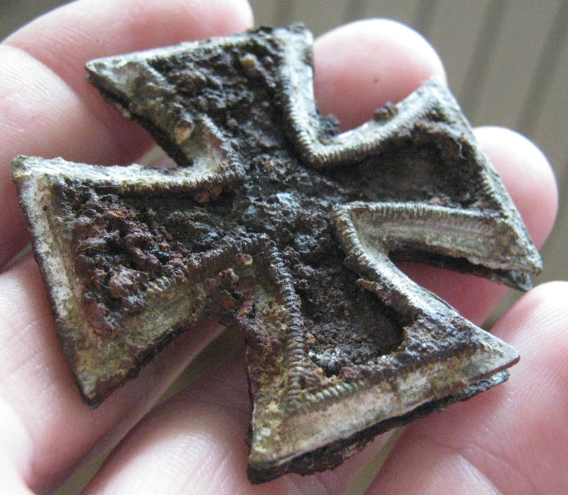

    На дачном участке знакомые нашли ЖК, перекапывая огородец. Понятно что УГ, так как грунт у нас весьма жестокий к железу. В общем взялся я хоть как то привести в порядок находку и привести в нормальное состояние.
    Лежал в масле месяца полтора- два, но потом его в мыльную баню кидали. Крест ко мне попал только сейчас.
    Подскажите что за чем делать и как правильно с ним поступать?
    Фото буду выкладывать по мере реставрации.

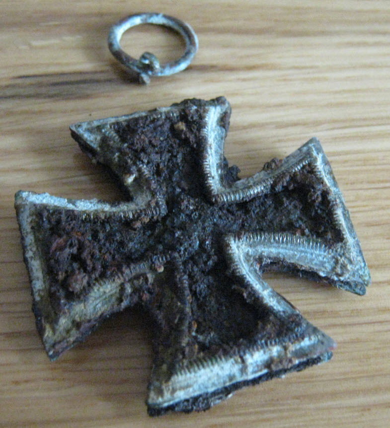

    Ну ухо то к ювелиру заскочить, думаю припаяют. Рамку тоже грунт поел, или она живая?

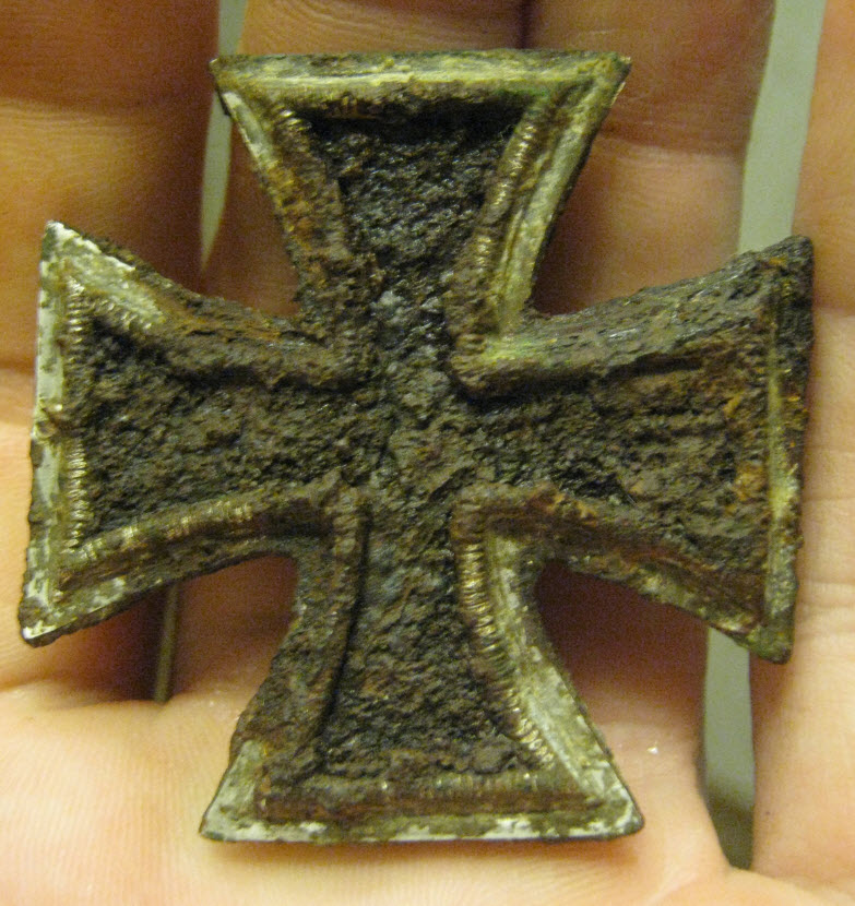

    Вот слегка зубочисткой, после щетки с мылом. На ночь в ВДшке в пакетике заквасил, мож завтра легче будет.

    к сожалению кроме рамки все умерло(((

    Реставрировал такой ЖК 2.Рамка мельхиоровая должна выжить.Свой крест расчищал электролизом и щёткой зубной,с подрезанным ворсом.Далее "гольтовка".
    Для этого пришлось крест разобрать,так сподручней.Сердцевина стальная,ржавчина съела скорее всего до 70% процентов поверхности. Если ржу не убрать, в течении пары лет, осыпется.
    От рельефа сердцевины скорее всего останется только слабая тень!Время всегда берёт своё!Кольцо и спайку рамы,всё таки к ювелирам нести.Новым он не станет,но дух истории в нем сохранится!
    Ленту придётся "новодельную" докупать.Даже в таком состоянии ЖК хорошее украшение любой коллекции!Удачи в реставрации!

    Спасибо за совет. Так и предполагал делать. Сердцевина вздулась и рамка лопнула по краям спайки, так что в любом случае буду серединку вытягивать, только она тоже лопнула наискосок. Верхний и левый луч к одной половинке прикисли, нижний и правый к другой. Сейчас пытаюсь безболезненно отделить сердцевину от рамки.
    Вообще данная реставрация не подразумевает за собой того что крест будет как новый и никто не планирует его куда нибудь продавать. Просто такая вещь, кроме того очень и очень редкая для наших мест, должна быть приведена в то состояние, в котором не будет дальнейшего окисления, плюс рамку нужно спаять обратно, чтобы выглядел как ЖК а не как хаотически сжатый металлолом.
    А что такое "гольтовка"???
    К стати крест на 14й год, единица точно видна, четверка- сомнительно, но вроде она.

    Крест по ВМВ, спереди четко просматривается свастика, внизу год - 1939, а на обратной стороне - 1813 (год учереждения ЖК как награды):beer:

    по реставрации еще одно - если делаете для себя - можно взять реплику в латуни (на аукро их тоннами продают), обточить до состояния сердцевины, покрасить и вставить в рамку - получится симпатичный немагнитный вариант ЖК2 ... родную сердцевину или железную новодельную достать нереально, сам когда то с этой проблемой сталкивался((((

    Да я людям реставрирую, не себе. Хочу оставить родную рамку и сердцевину. Просто нужно все хорошо и грамотно вычистить. Если бы я не попросил его себе, он уже неделю бы лежал в уксусе и бог его знает сколько бы еще там лежал.
