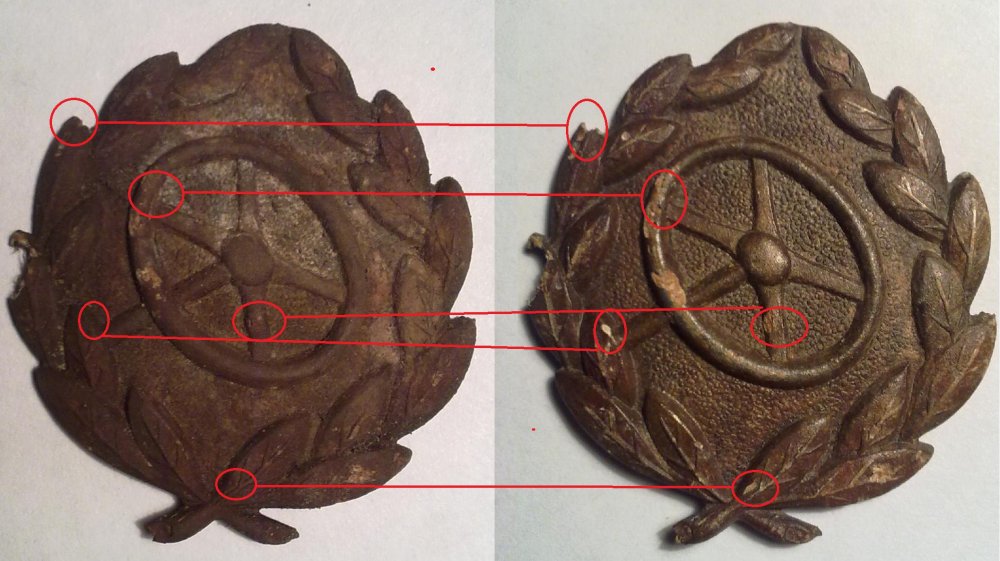

    Вам по цинку нужно? Коли так, то лучше аккуратно счистить механически все лишнее, а остальное закрепить паралоидом, например. У цинка окислы порой не отличить от живого металла, т.к. они не искажают объем и, соответственно, рельеф предмета. Потому, после адовой чистки кипящим маслом могут вылезти (и, скорее всего, вылезут) весьма неприятные сюрпрайзы. Метод с маслом сам не проверял, потому как уверен в его фатальности для артефакта. А вот монетчики свои какалики-медяшки направо-налево в масле варят. Правда не довольны, что слишком черные получаются :D
    З.Ы. На фото мой водитель без закрепления, чищен простой зубной щеткой и зубочисткой. И даже при такой щадящей чистке кое-что утратилось.
