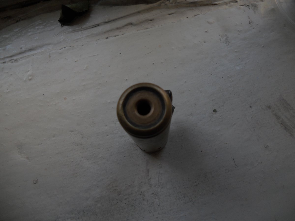

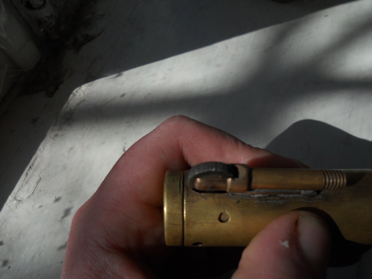

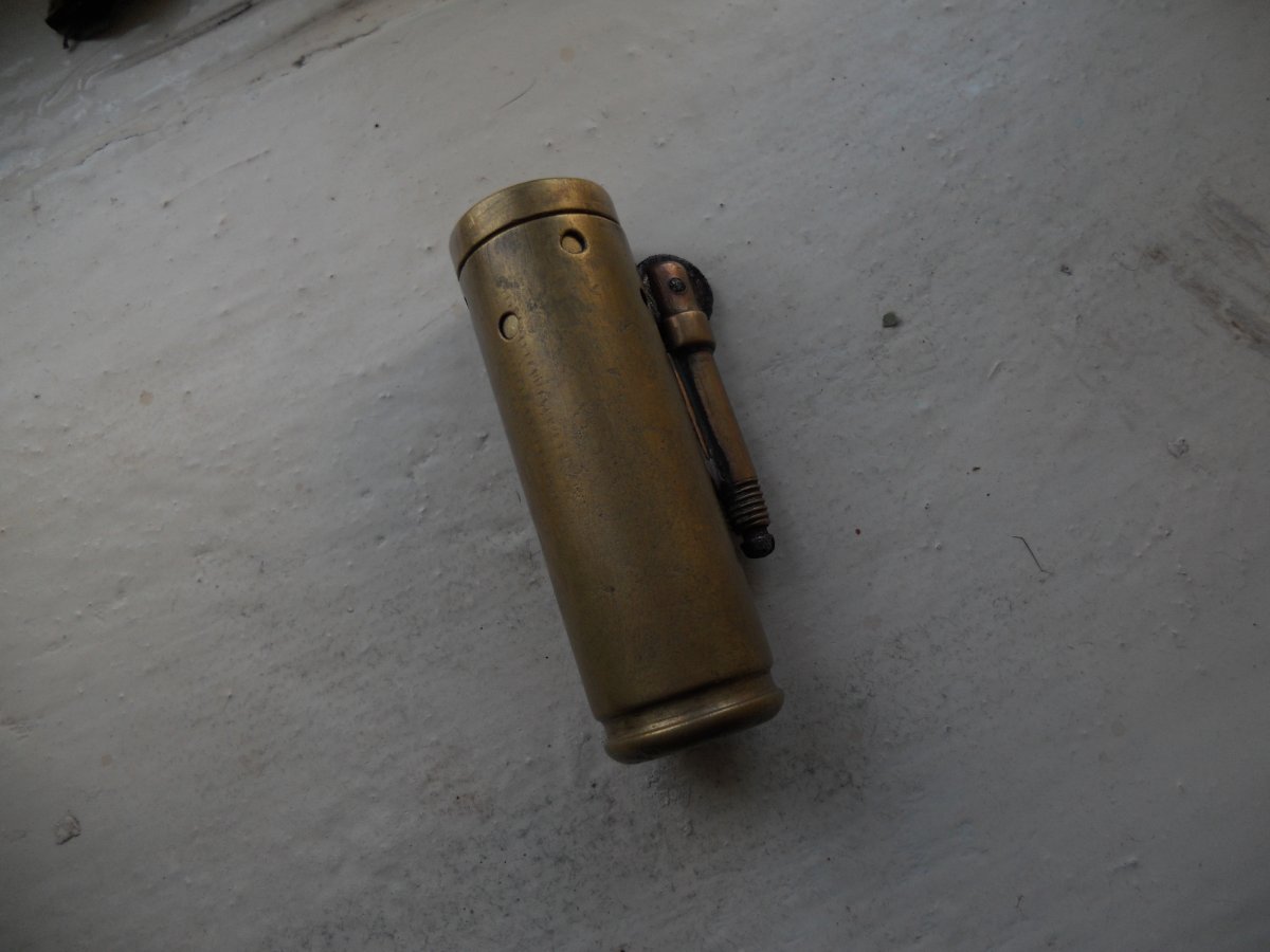

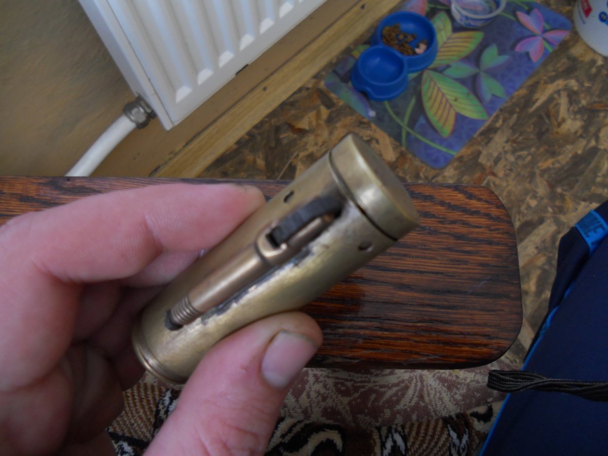

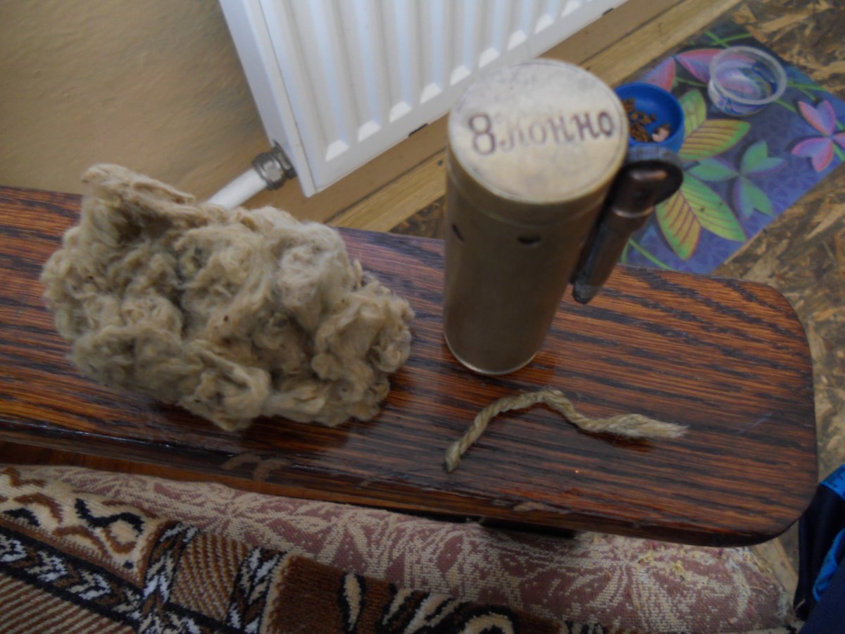

    Камрады вот фото,зажигалка не копана,с чердака,скорее всего принадлежала ПМВ бойцу 8 конно-артеллерийской бригады или батареи,пока только почистил от налета,полировать не буду,оставлю так,подскажите по колёсику-живое?Приму советы как довести зажигалку до ума...Внутри был наполнитель,и кусок фитиля,все сухое и бензином прет.
    Лера ОУН-УПА та tankis подобається це.

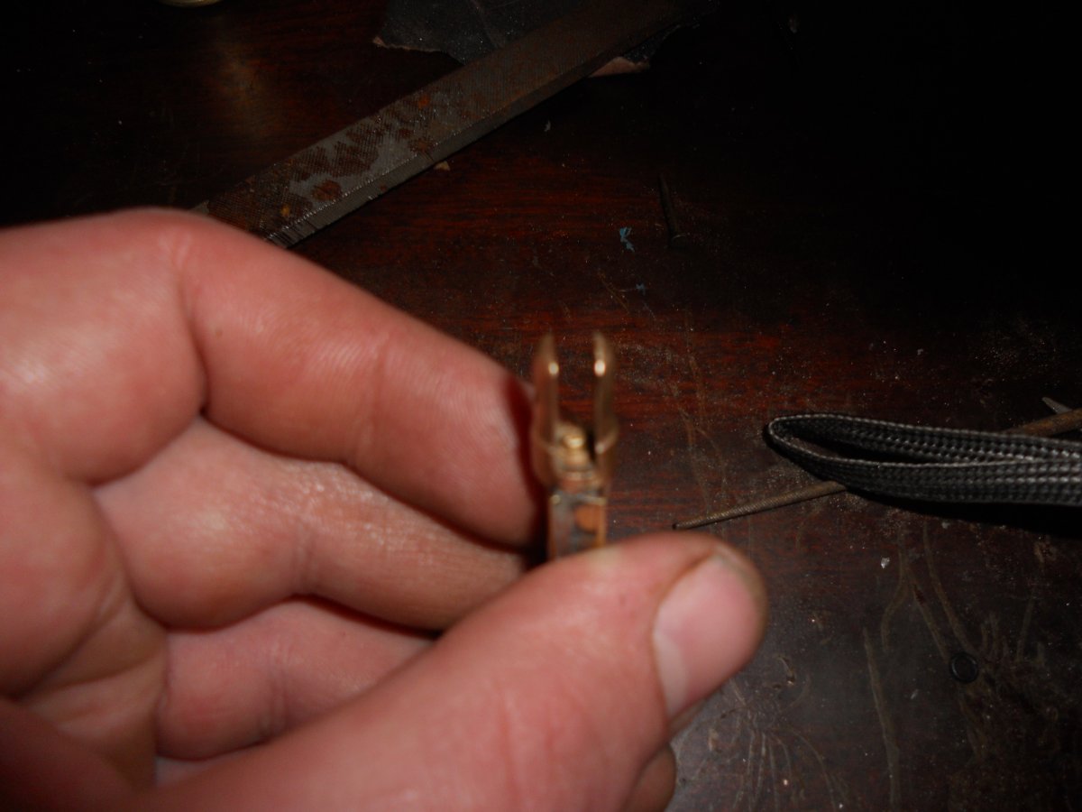

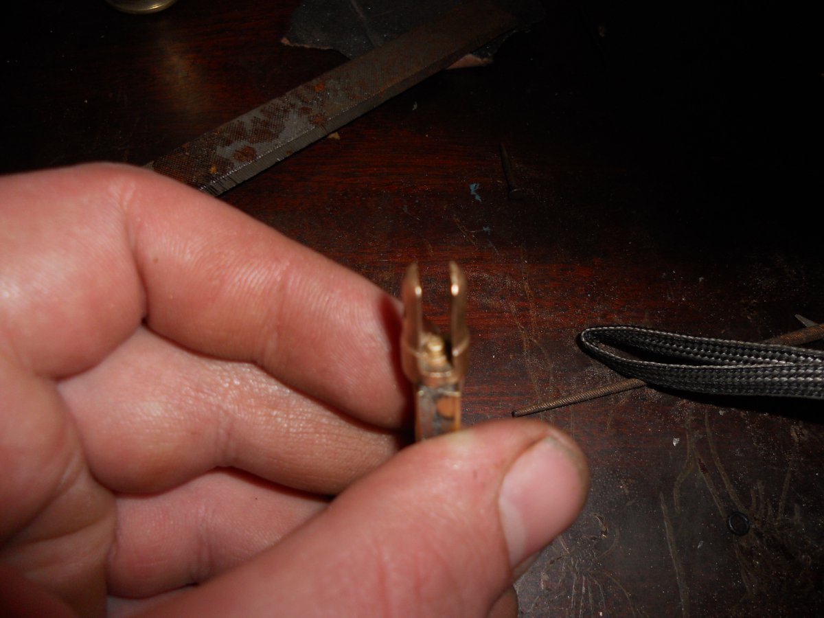

    вот фото колёсика-тут вроде лучше видно.
  21. АСИРИС 1984
    АСИРИС 1984 Hauptmann Клуб взаимопомощи
    13
    15
    3.902
    Белая Церковь

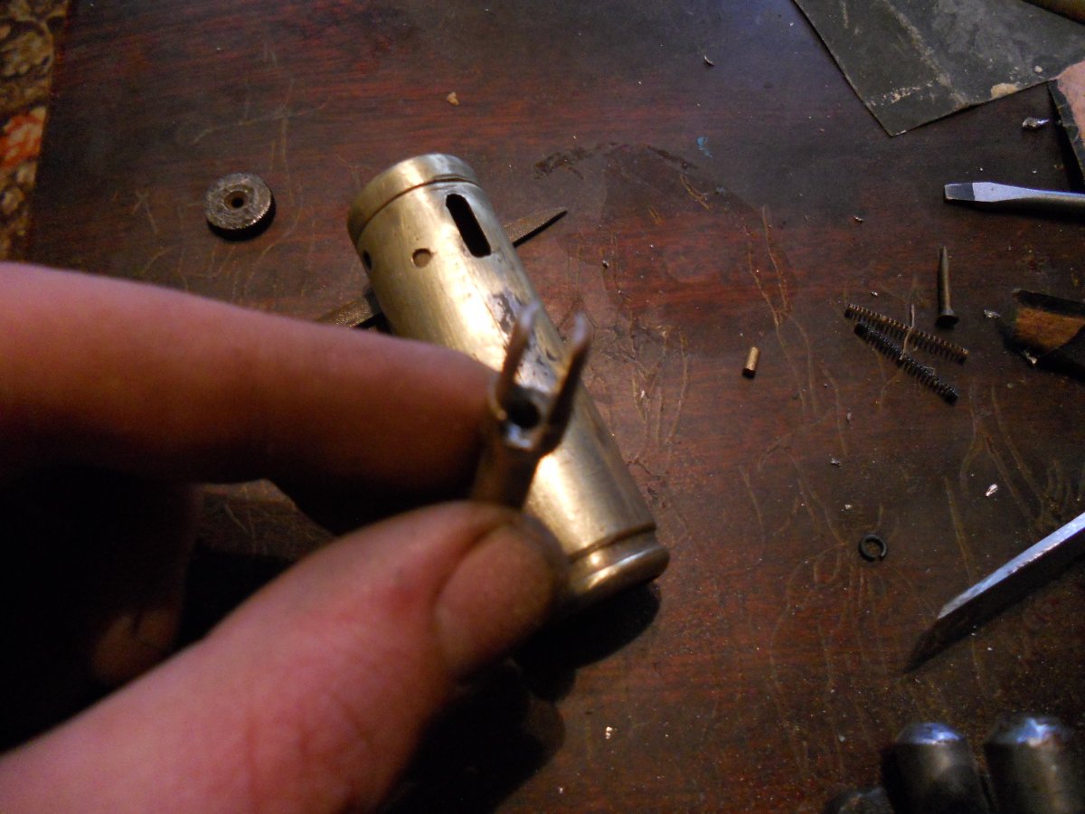

    Сегодня позанимался над получением искры,поставил обычный зиповский кремень.пружина родная,хоть диаметр отвертия и больше но кремень становится-результат....натертый палец пол кремня сточил а искра через раз и никакая:(,в чем проблема-колёсико отжило?Или нужно искать кремень нужного диаметра?
  22. БЛК
    БЛК General-major
    30
    66
    8.134
    Приветствую.Вы правы, колёсико, оно же огниво, умерло. Необходима замена. С ув.

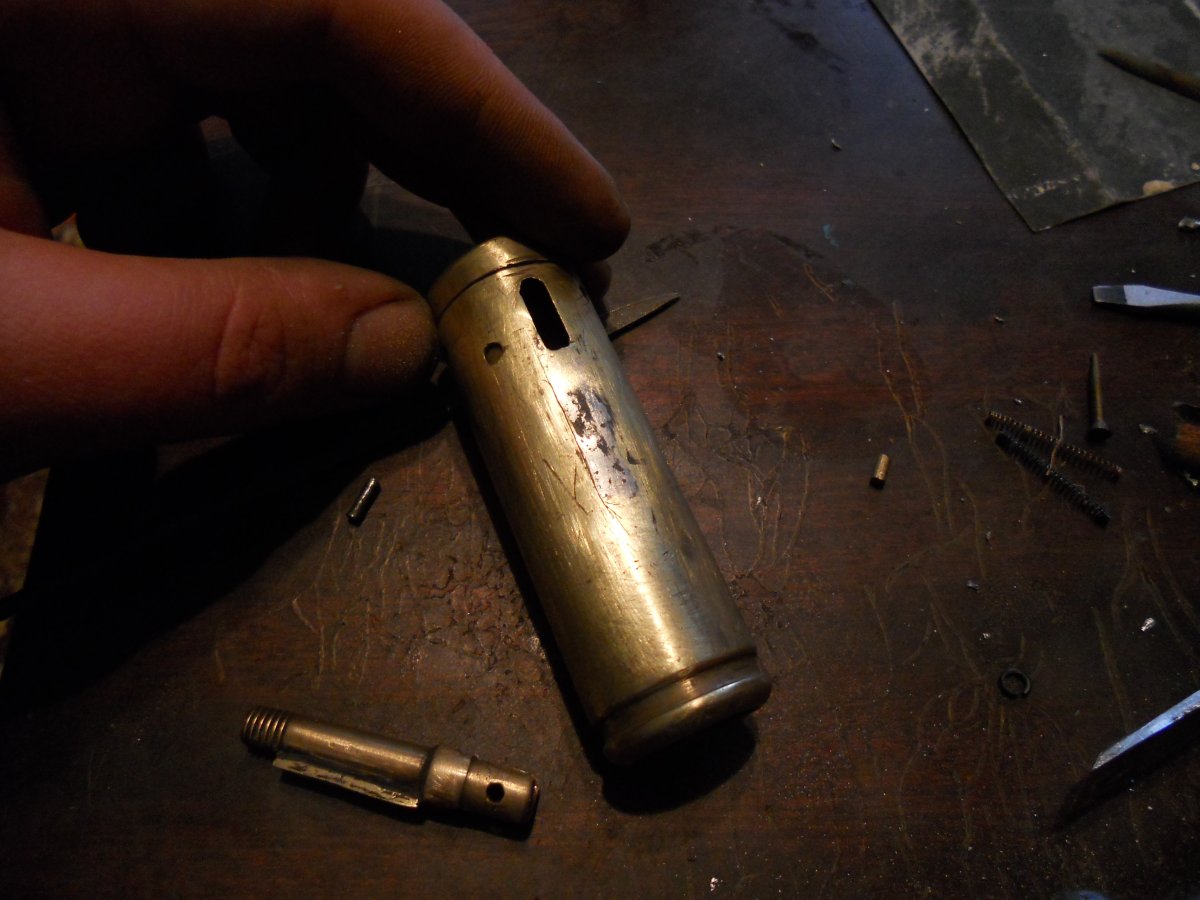

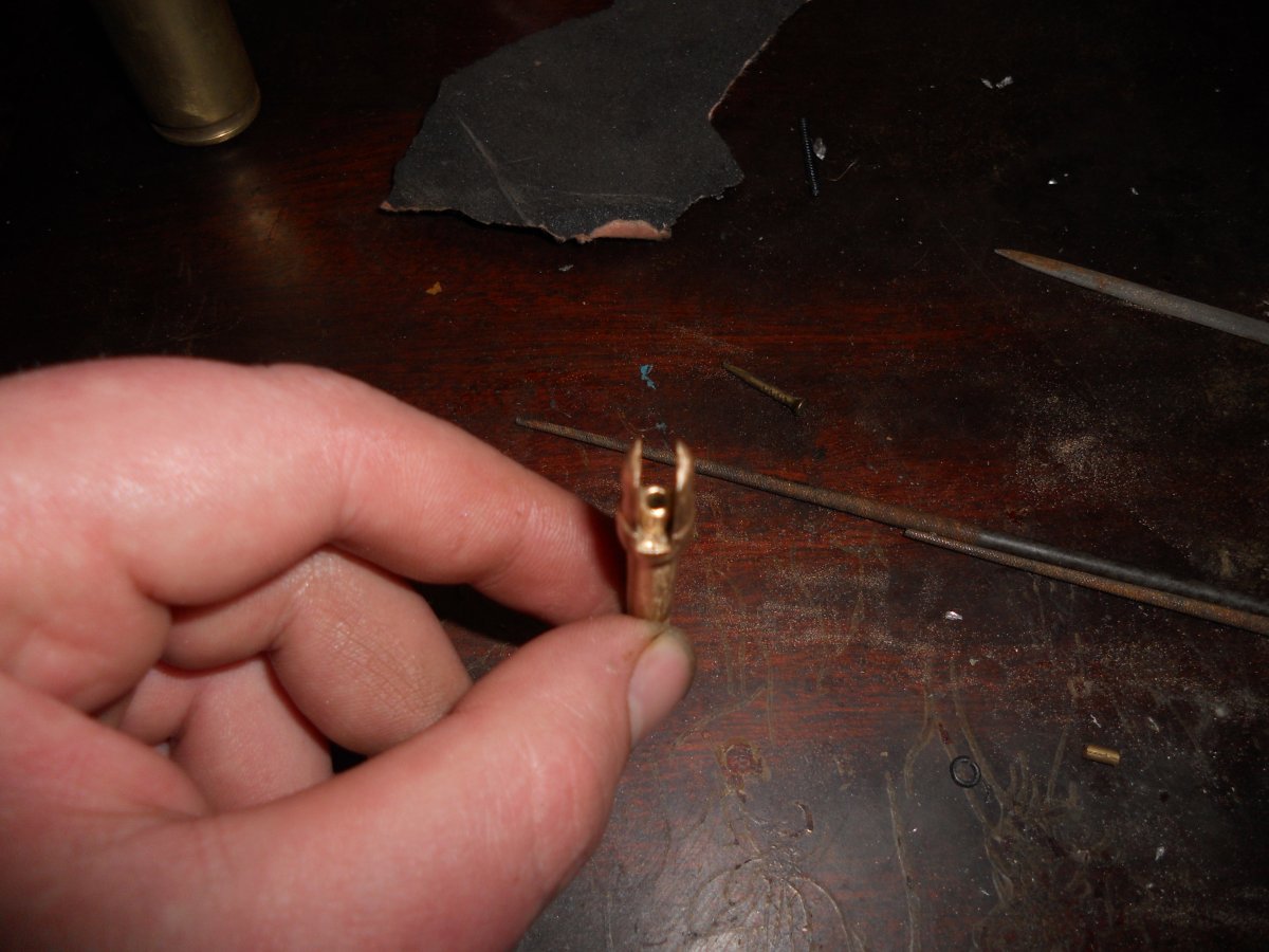

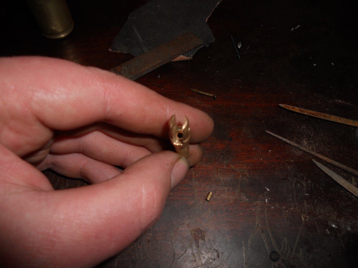

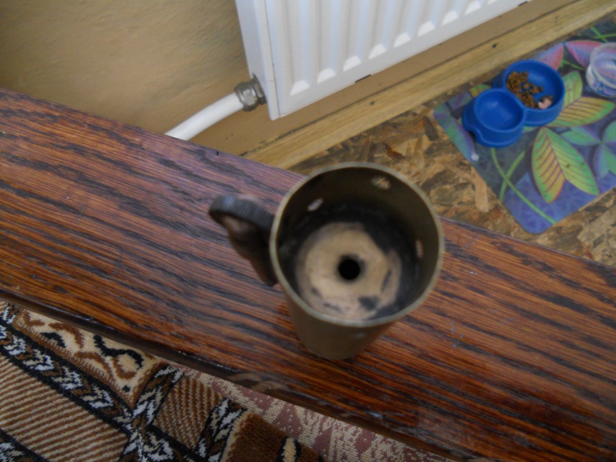

    Ну значит будем искать замену,пока ишется огниво,решил перевтулить отверстие под зиповский кремень-бо когда снял огниво отверстие оказалось разбитым,заодно отделил эту деталь бо пайка если чесно еле держалась,и такое ощущение что паяли в спешке,криво както. буду перепаивать,втулкой послужил латуневый жиклер от обычной одноразовой зажигалки-немного обработать напильником и станет:D

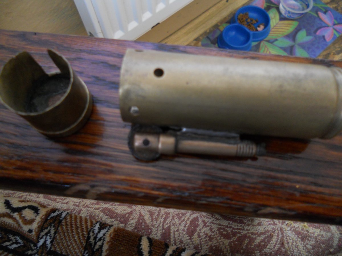

    Решил вопрос с огнивом-взял родное,опустил металл-нагрел на газу до красна дал остыть,натфилем поправил насечки,опять нагрел огниво до вишневого цвета и кинул в масло,в итоге искра пошла:),осталось дождаться когда приедет горелка-чтобы припаять детали разом.
