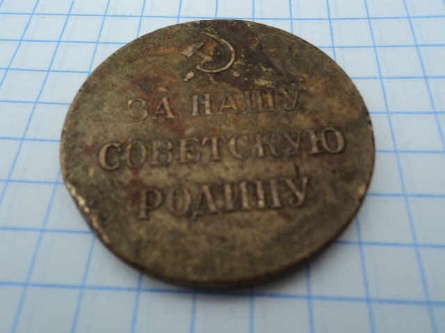

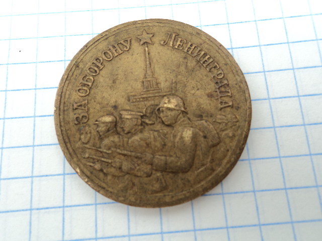

    вот такую я её приобрел

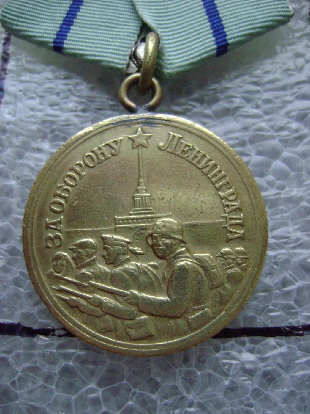

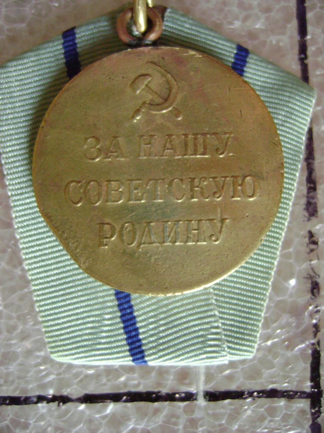

    вот что у меня получилось

    ИМХО конечно,но свинцом Вы это,зря.Твердый припой рулит в данном случае(паяется газовой горелкой),после полировки было б незаметно даже

    А чем чистили?
  6. eco
    eco Gefreiter
    110
    Винница, Украина
    лимонная кислота 30 мин. потом мылом с щеточкой мягкой. паста гои , помыл и вот.

    Отчистили очень хорошо! Но вот ухо лично мне не нравится, сильно оно выступает, надо было садить ниже. Кстати довольно не часто встречающийся вариант с "коротким горизонтом", ранние выпуски!

    Кольцо ненадо делать закрытое, сделайте полумесяц, облудите края. Есть флюсы для пайки жидкие, и следа не остается.
