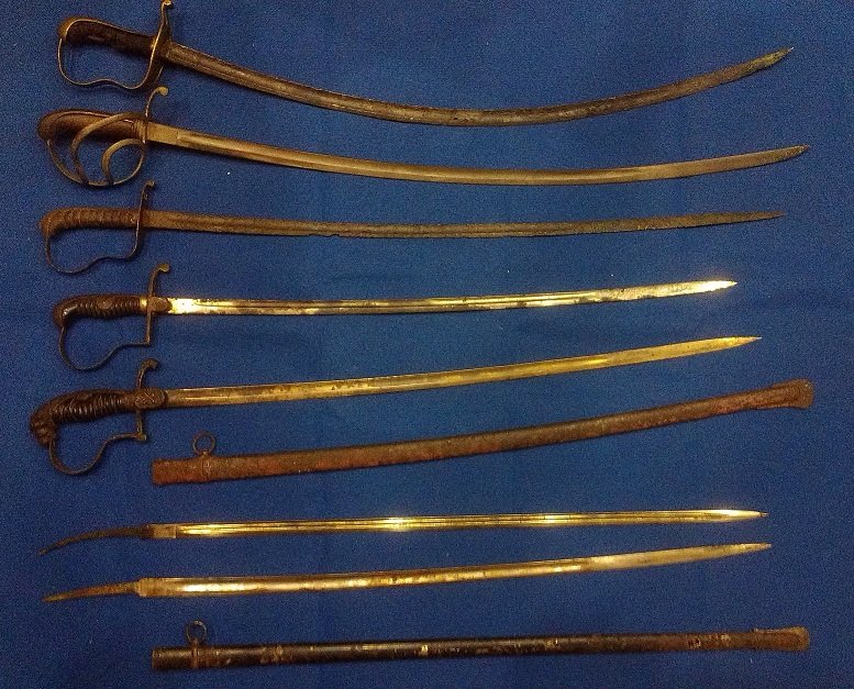

    Приветствую уважаемое сообщество. Взялся я за восстановления ряда предметов (на фото). Нет возможности и времени делать все по уму и своими руками, поэтому постараюсь оптимизировать процесс насколько это возможно с использованием подручных средств и советов хороших людей.
    antykvar_2009, фандик, 663 та 2 іншим подобається це.
    1. Крыло от орла на пикель - копанное
    2. 5500 грн.
    3. Кокарди Франца Йосифа на реставрацію,бонусом пряжка амуніційна з клеймом.
      60 грн.
    4. Звезда на орла от пикеля - клпанная
    5. Фурнітура на пікельхельм: орел (кокарда), піка, та частина боковушки. Іншими словами, в лоті все, що...

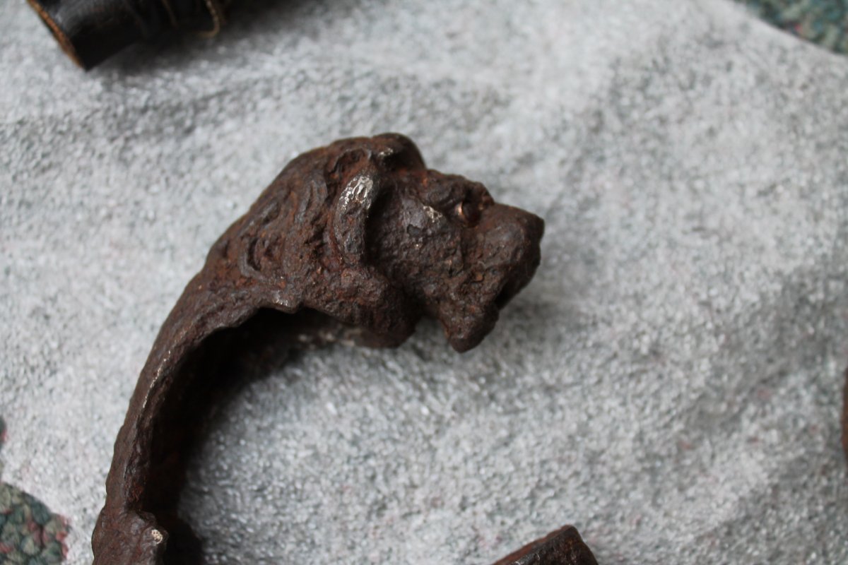

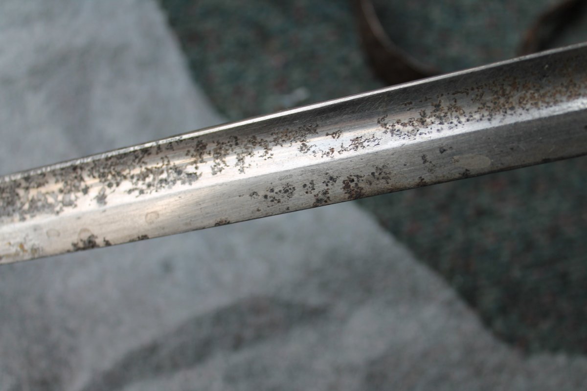

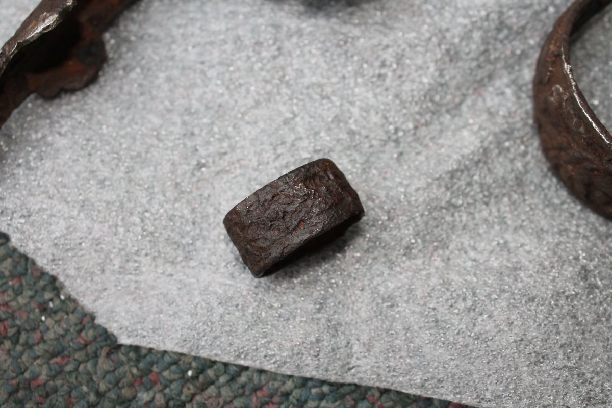

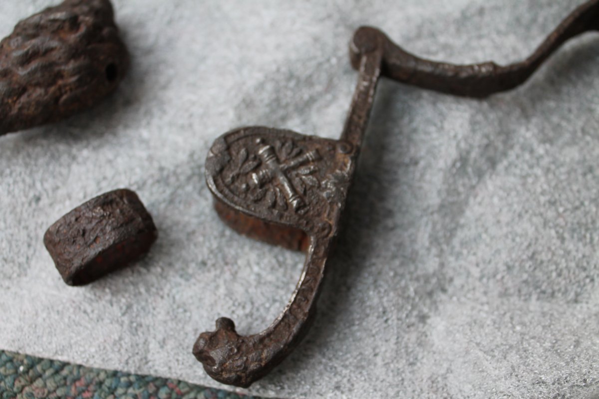

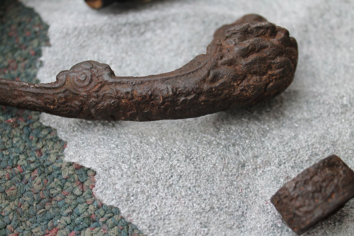

    В первую очередь решил взяться за льва. Был уже разобран, так что долго не выбирал. Столкнулся с такими вот основными проблемами.

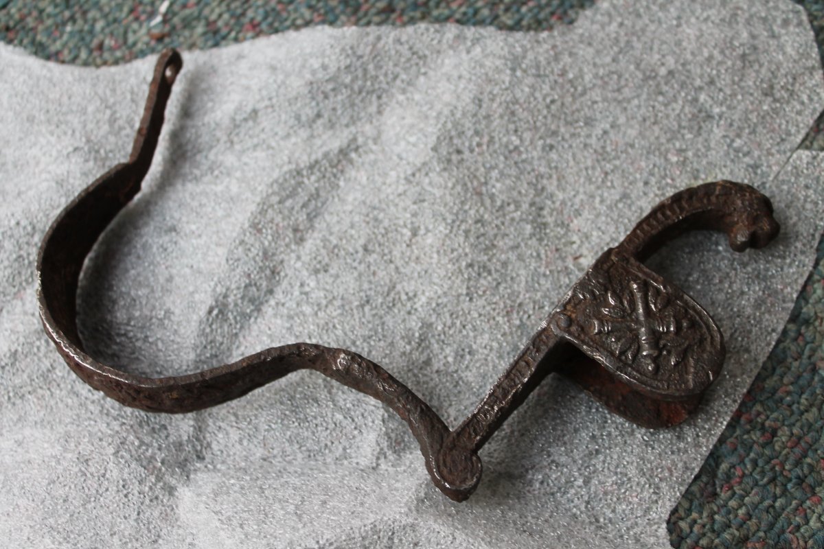

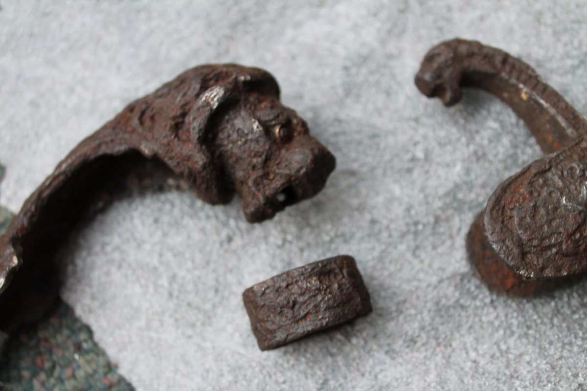

    1. гарда, кольцо и рукоять в весьма плохом состоянии но не прогнившие, что плюс.

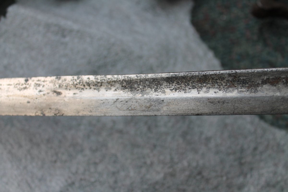

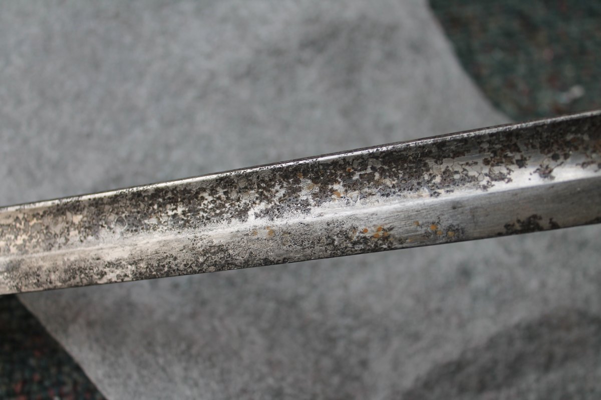

    2. клин в целом неплохо сохранился, но есть вот такие какулики...

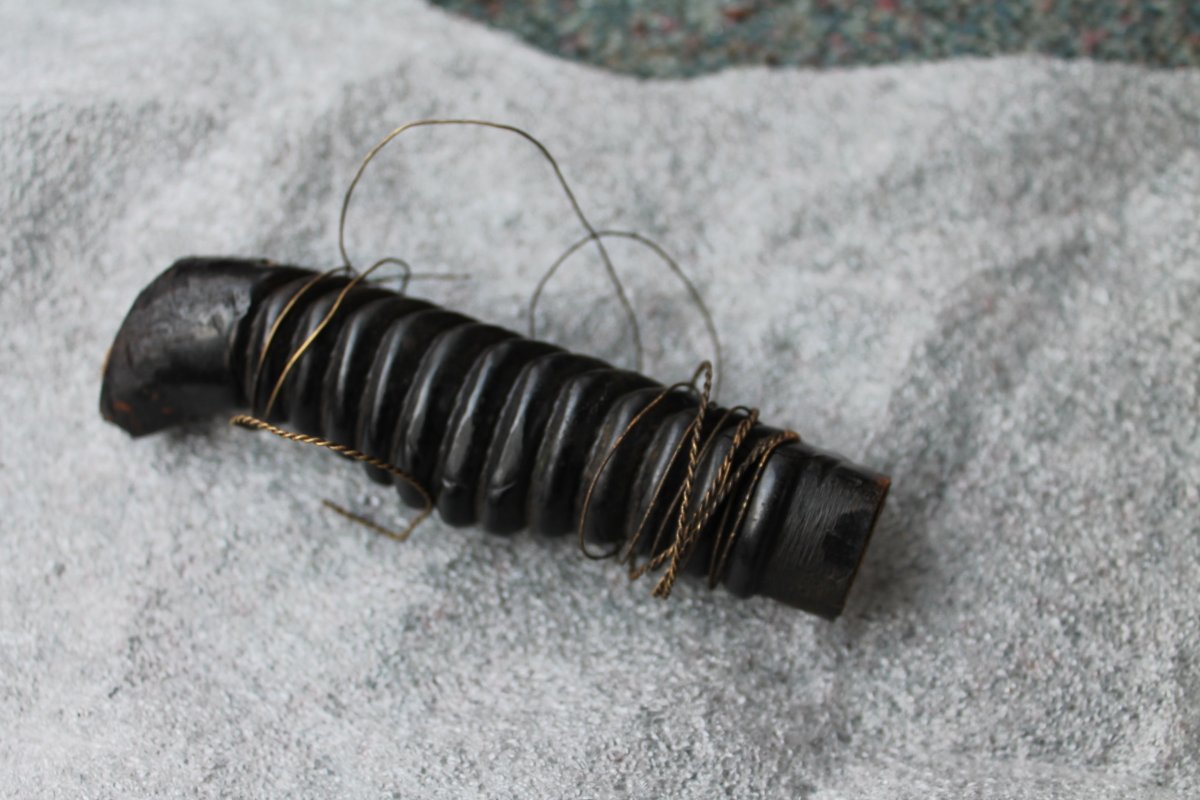

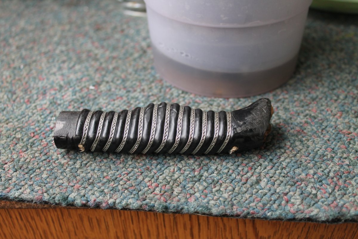

    3. рукоять и главное КОЖА - родное и целое, но полетел переплет.

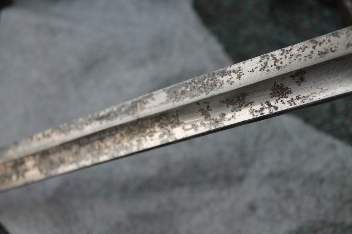

    В общем все металлические части сегодня-завтра отправятся на электролиз, уже после очистки будет более ясна картина, глазам-рубинчикам думаю это никак не повредит. Вопрос по клину - что посоветуете? легкие образивы типа пасты гоя? войлочный круг? болгарку и наждачку?:D
    Стоит ли восстанавливать родной переплет? проволка хрупкая и порвана в нескольких местах...или просто сделать новый?

    Всё зависит от того что вы хотите получить на выходе. Если идеальный клин то шлифовать наждачкой нулёвкой придётся, только не болгаркой а на палочках и дощечках разных форм а потом уже полировать. Потеря металла будет в зависемости от раковин, и вы сами остановитесь когда посчитаете нужным. Сразу раковины не заполируете, будет волнистость, на свет видна и не красиво.
    фандик, Gromoff та БЛК подобається це.

    да, отполированая вещь в раковинах это убожество:confused: ... думаю после электролиза гарды зрелище будет не для слабонервных:rolleyes:

    Холодну зброю не можна чистити ні кислотою,ні електролізом.Тільки механічна очистка за допомогою масел.

    Після електролізу гарду можна буде викинути.

    Мотивируйте пожалуйста. Что конкретно можно убить в гарде при электролизе? Материал - сталь, состояние примерно как у касок копанных в не самом лучшем сохране. Пока это просто пустые слова, которых можно написать очень много....

    Я не писав для того щоб вас образити,а щоб застерегти.я більше 20 років займаюся ХО і теж проводив реставрацію по-різному.Електролізом і кислотою була вбито декілька предметів.
    Як інакше треба мотивувати?

    Я говорю о том, что спасти на гарде что-то родное кроме остатков рельефа - не возможно. Очистить ее протирая маслом тоже не вижу реальным. Или если я чего-то не знаю - просветите. С ув

    Смазывать балистолом на день,потом протирать и так долго и нудно до желаемого эфекта.Можна пробовать кухонной химией и протирать железной ватой.
    Я бы попробывал сначала так,а если не понравиться результат,потом можете искупать в лимонке или щавельке.

    Ну результат при электролизе и при лимонке примерно одинаковый....

    Ну тогда покажите фото после электролиза,возможно я и ошибаюсь.

    Братан,електроліз-це повна ж.па предмету!
    Приєднаюсь до слів Ернеста-електроліз використовувати тільки тоді,коли перепробував вже всі методи,і не шкоода розстатись з тим шо є...

    В реставрації холодної зброї такого поняття як електроліз взагалі не існує.

    С разрешения ТС вставлю свои 5 копеек. Для начала поздравляю с приобретением неплохих экземпляров для коллекции. Насчет кислот и электролиза - здесь не все однозначно. Несомненно, использование того или иного способа очистки требует опыта и подходит не к каждому предмету. Например, малоценный штык, который будет обвариваться можно чистить любым средством, главное очистить до голого металла. Если более старый и редкий предмет, то варить его уже ни к чему, соответственно, и чистить нужно более щадяще. Эти предметы варить нельзя! Клинки однозначно лучше очищать медленно, с маслом, мелкой наждачкой, можно использовать скотч-брайт, латунную или стальную щетку на бор-машинку на малых оборотах. Главное убрать ржу из раковин и остановить коррозию. Потом после очистки все обработать танином, он придаст предмету темный оттенок, остановит ржавчину. С гардой другая ситуация, возможно частично она превратилась в окисл, поэтому жесткая очистка (кислота и электролиз) могут сделать из нее обмылок с большими раковинами, т.к. варить не желательно, соответственно, и смотреться будет не очень. Поэтому, чтобы сохранить форму я бы закинул гарду на месяц в дистиллированную воду, меняя ее каждую неделю, затем очищал в слабом растворе кислоты (не нравится лимонная - попробуйте молочную). "Рецепт из сети. Молочная кислота берется в количестве 50 г. К нему добавляют 100 мл вазелинового масла. Кислота, воздействуя на окись железа, преобразует ее в соль под названием лактат железа. Последняя же прекрасно растворяется в вазелиновом масле. После того, как вся ржавчина была удалена, обрабатываемое место протирают куском ткани, который смочен все в том же масле." Следить за процессом, чтобы во время остановиться, остатки ржи можно сточить надфилями и наждачкой, чтобы сохранить форму. Затем обработка танином. Как-то так.

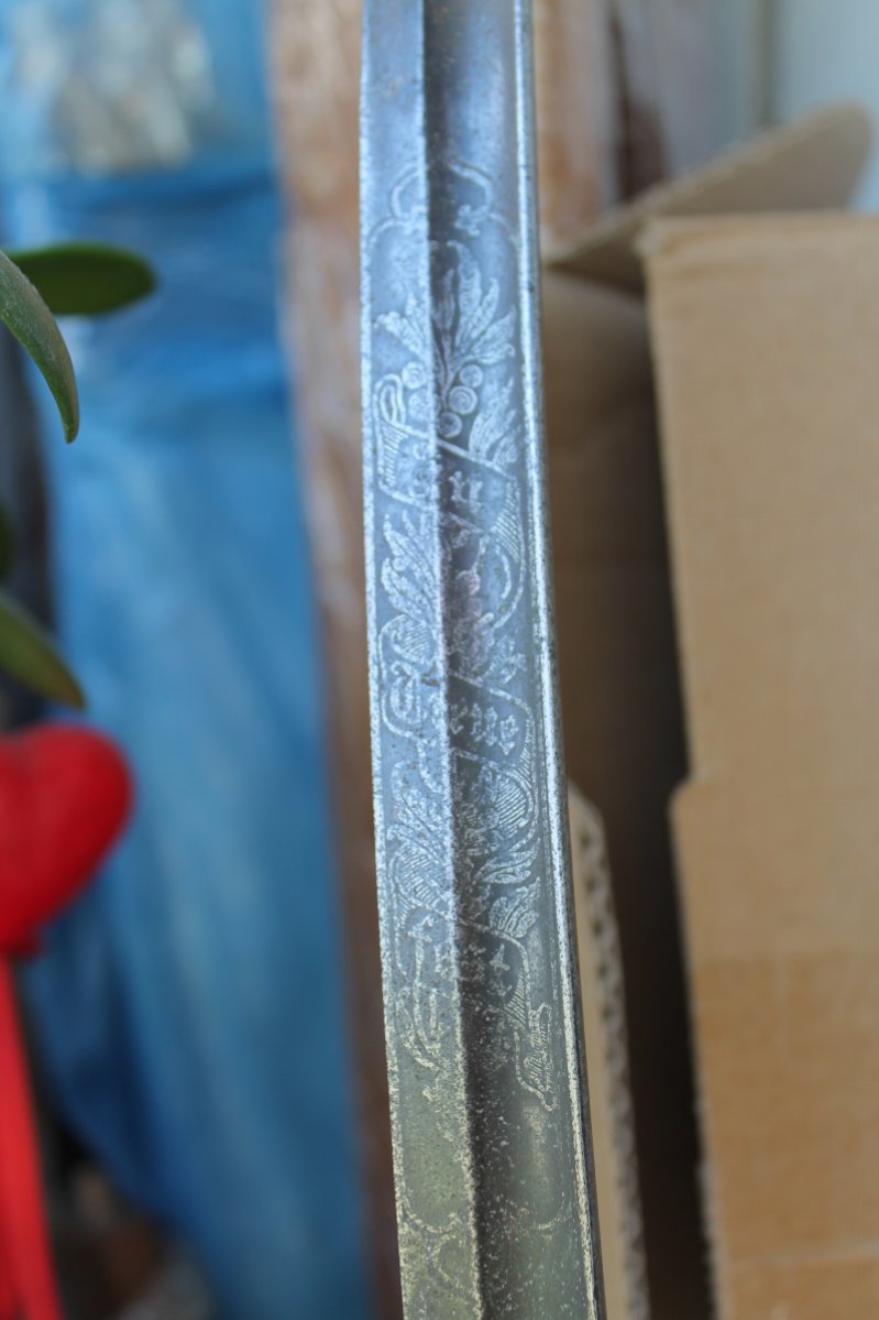

    А тем временем....филигрань смастерил. В живую выглядит просто супер, на фотках не так ярко...думаю может ее чем затемнить?

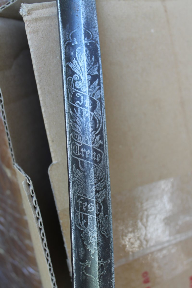

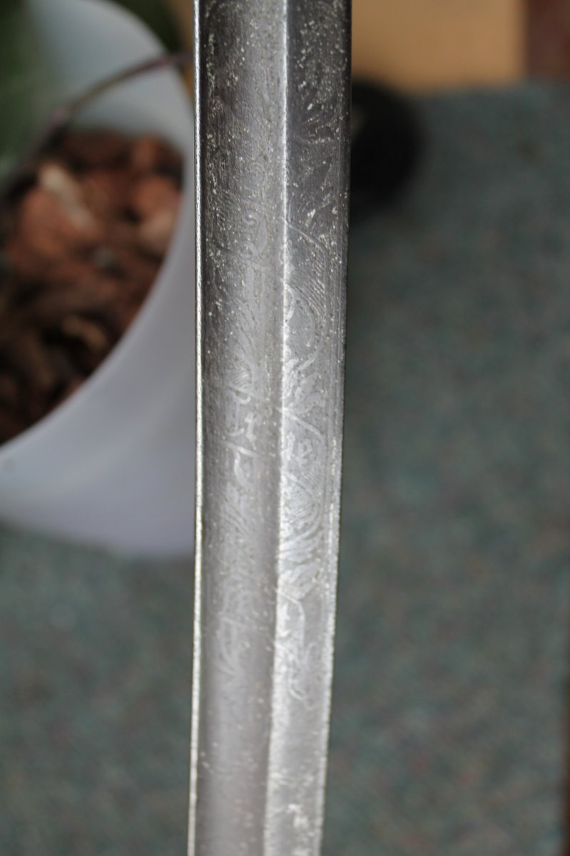

    И самая последняя новость, во время баньки на неопознанном пока предмете под слоем то ли серебрянки то ли еще какого-то говна, обнаружил травление!!! Принадлежность к Баварии, отчетливо видно девиз "Им трею фест". Собственно приостановил пока баню, может кто подскажет как эту траву грамотно "проявить", ну и может все таки кто-то подскажет что за предмет или хотя бы ее фото в идеале....С ув

    А тем временем на неизвестном кроме двухсторонней травы еще вылезло клеймо в виде рыцарского шлема.
    БРОДЯГА 777, Jawist, tankis та 3 іншим подобається це.
  21. фандик
    фандик Oberleutnant
    2.581
    Производитель WKC , Золинген.
