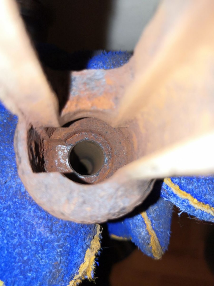

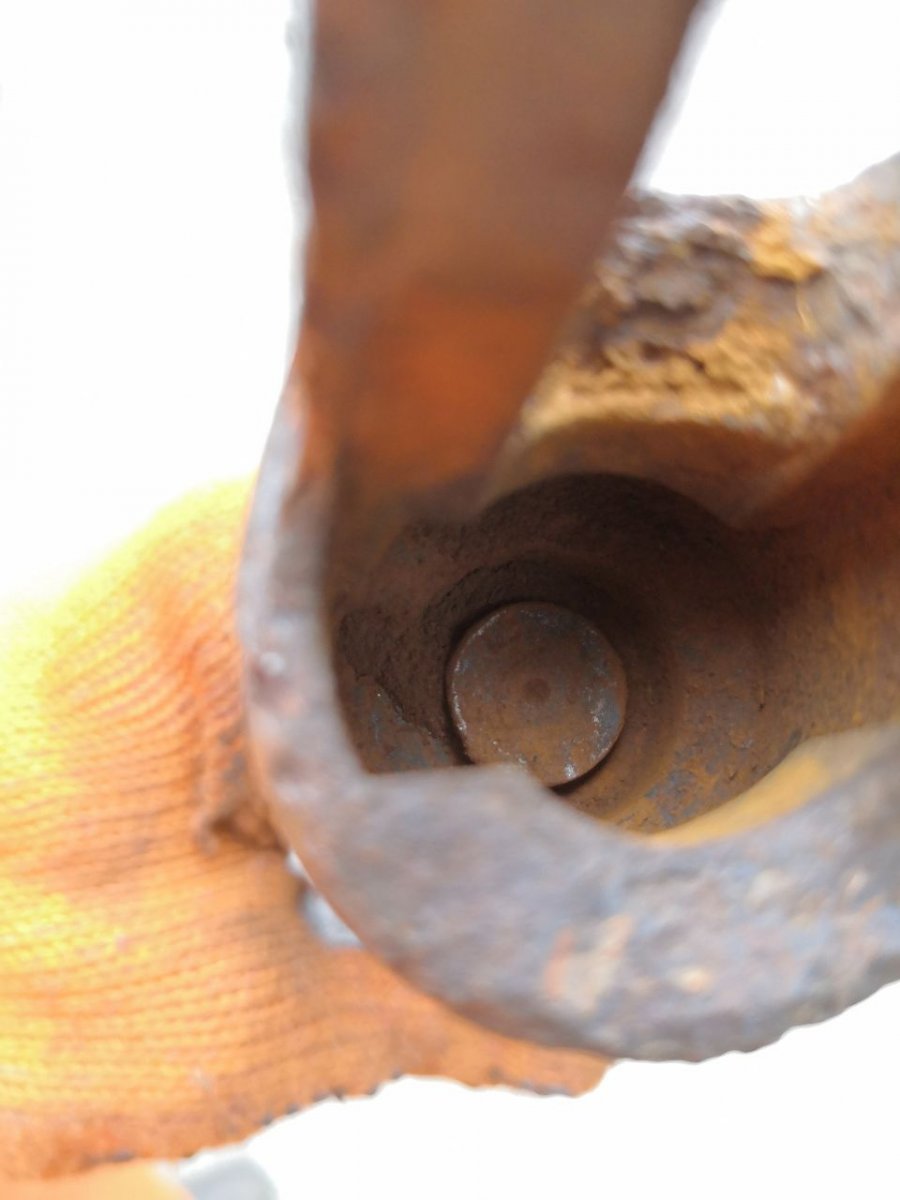

    Уважаемые форумчане,нужен Ваш совет по реставрации ВМ.
    !. Ствол,почти без просвета.После электролиза и лёгкой чистки капроновым ёршиком,ушли коррозийные шлаки и глина.Стандартная протирка ,7,62мм,вошла на треть.Судя по всему на внутренней поверхности ствола очень плотный нагар.Чем его удалить?Есть возможность на недорогом образце "откатать"технологию.Вдруг доберусь до нарезов.Интересно. S73R1579.JPG

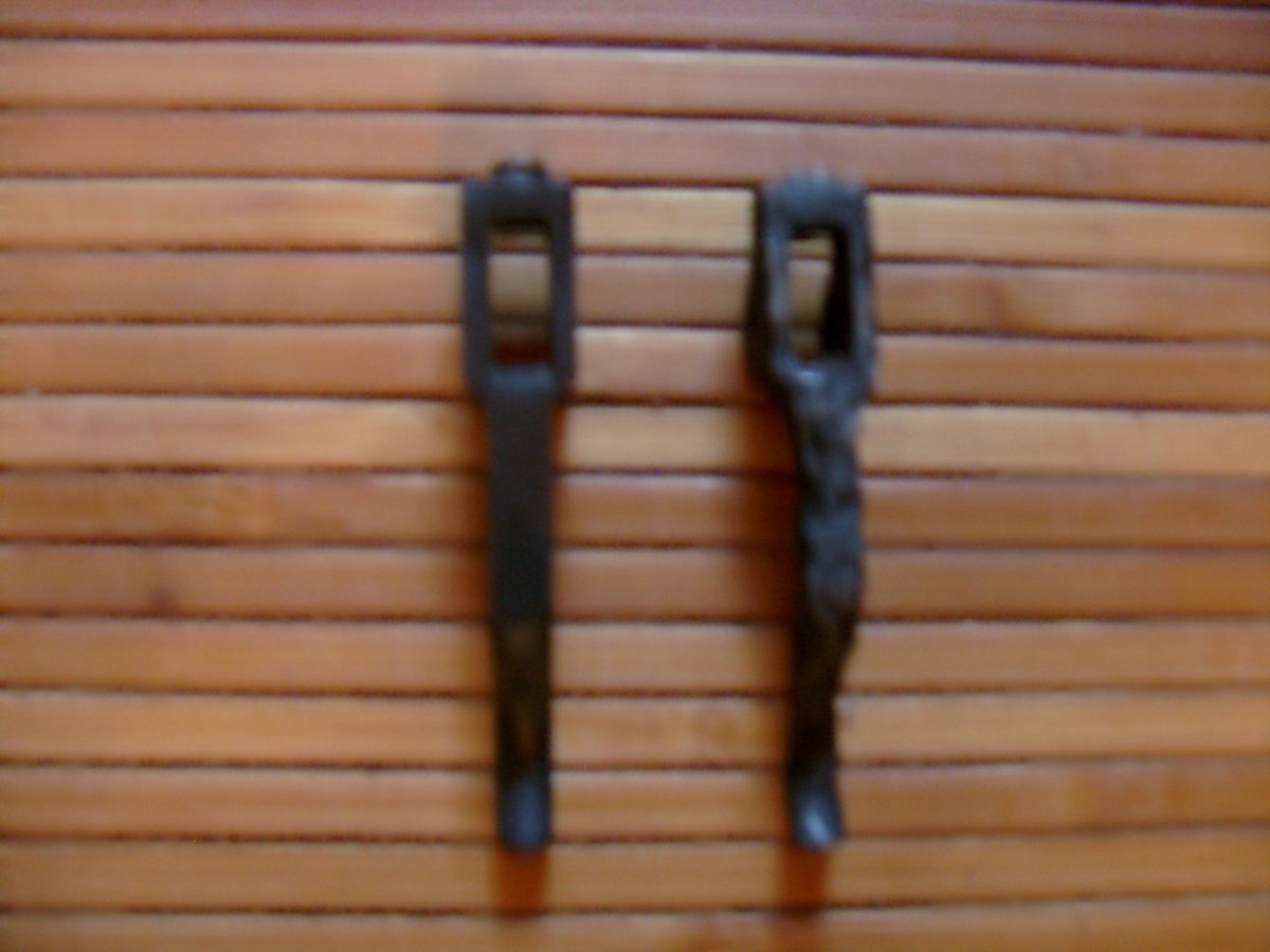

    2.Ствольная коробка почищена электролизом.Познакомилась с новым затвором и шепталом.Всё хорошо притёрлось.Но при резком отводе затвора назад,затвор полностью выходит из рамы,без нажатия на спусковой крючок.Есть сомнения,что так быть не должно.Жду Ваших советов,с уважением ко всем участникам.Владимир. S73R1586.JPG

    Для ММГ очищать ствол до нарезов нет смысла.Затвор вынимается из за короткого шептала.Либо зуб шептала поеден коррозией, либо всё шептало не прилягает плотно к раме.

    Після електролізу я і в ВД мочив, в солярі, лимонній кислоті і результату ноль? мене теж цікавить чим відчистити канал ствола, таке відчуття що там не нагар а якась закамянілість

    Естественно там не нагар, а сильная коррозия.Можно чистить наливая во внутрь преобразователь ржавчины, предварительно закрыв один конец ствола . Выливать , промывать и чистить мет . ёршиком. Процесс не быстрый, но результат даёт.

    патронник і нарізи при виході прекрасні, а от сама середина закамяніла, стволик не копаний, просто попередній власник електролізом почистив що було зайве((

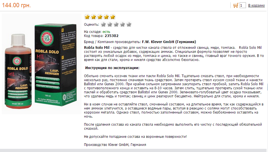

    Forrest - не Ваш случай. Ваш скорее - пробку в ствол, залить Робла Соло или аналог на аммиаке, подержать часов 12, попытаться прочистить. Пенки после стрельб помогают, и то - помогают, а не заменяют чистку.

    Спасибо,кажется аммиачные растворы хорошо работают с солями меди.

    Да, но та же робла и нагар размягчает. По ржавчине хорошо работает ортофосфорная кислота (основной компонент всех преобразователей), она же удаляет оксидирование, только насколько разбавить - не подскажу, с обильной ржавчиной на оружии дела не имел.

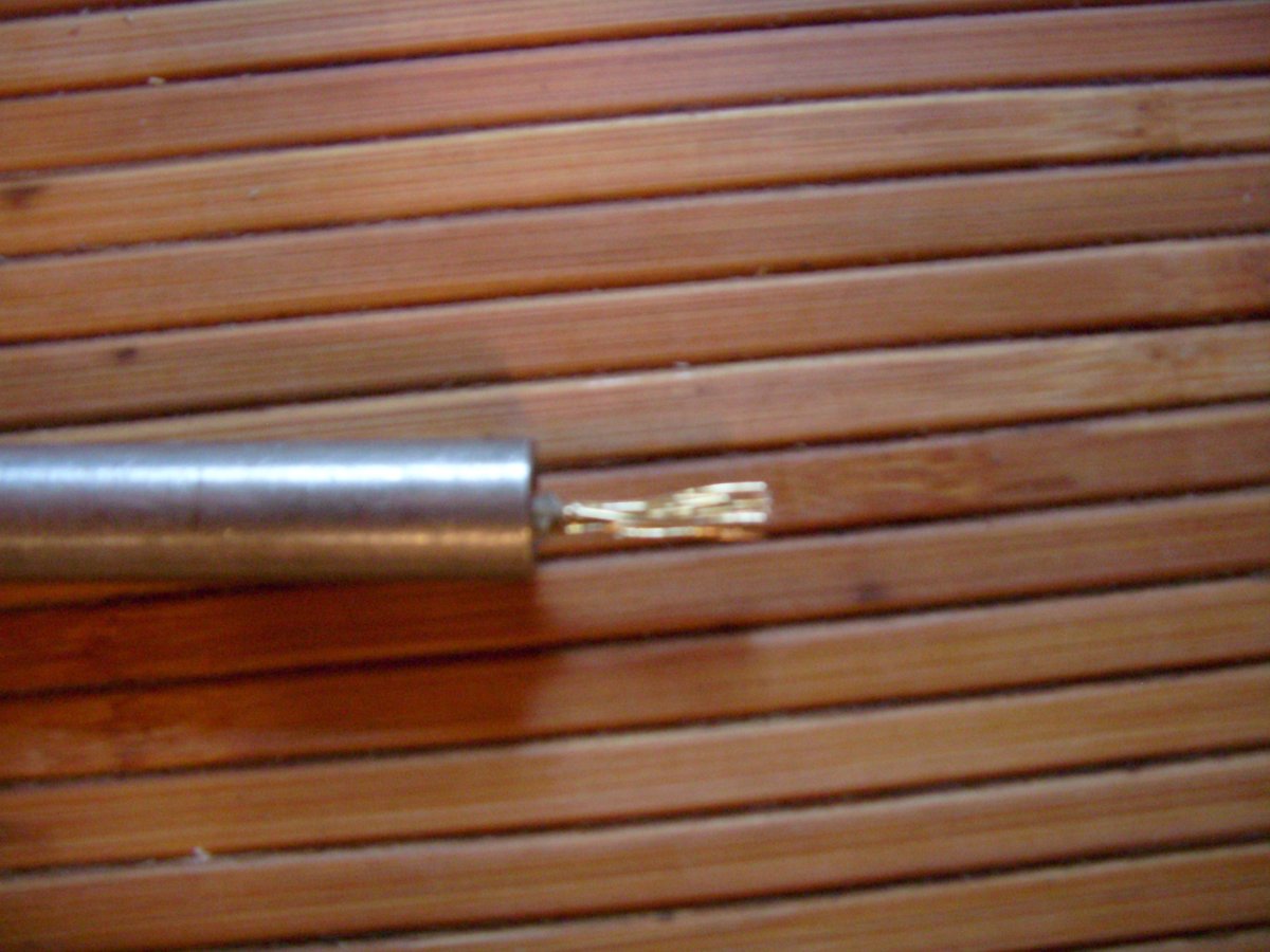

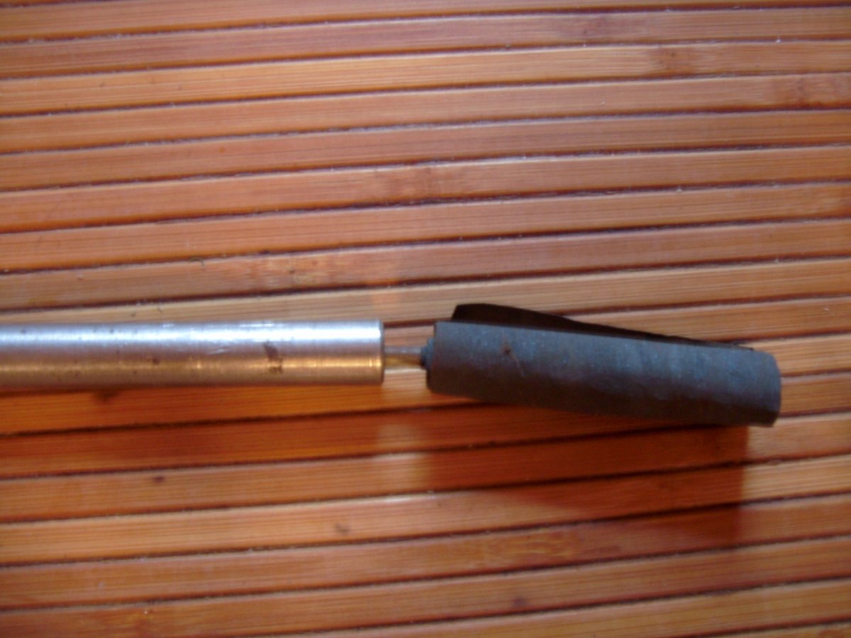

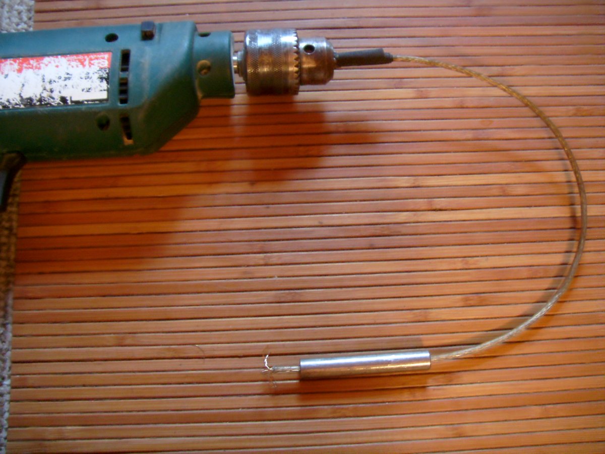

    Хочу поделится наработанным опытом с теми,кто имел сложности с очисткой очень зашлакованых ММГ стволов.
    1.Заливаю на сутки Robla Solo(как более экономный вариант-преобразователь ржавчины,времени уйдёт в три раза больше).Внутри образуется каша с остатками нагара.
    2.Взял тросик в пластиковой оплётке (для 7,62 D=4mm),зачисти и "взлохматил" кончик.Второй конец в дрель.Чистит очень качественно.
    3.Для шлифовки на тросик "моментом" наклеиваю полоску наждачки.
    Чтобы никого не провоцировать ,в качестве макета использовался бланк 5,6mm.
    Спасибо всем за помощь.Буду очень благодарен за помощь в приобретении для создания ММГ под СХП стволи+рама,в очень хорошем состоянии.Хорошая сохранность-хорошая цена.С ув.

    Главное реальный ствол дрелью не чистить, ибо будет "прекрасный штырь для подвязки помидоров"(С)LMD

    В данном случае использовался не стальной тросик.Боевое оружие не упоминалось.Это касается только очень проблемных стволов,где нарезы уже не сохраняются.Прошу быть объективным и внимательным и по делу.C ув.

    Хоть нейлоновый ершик. Были любители убыстрить чистку дрелью, скруглили нарезы и попадать перестало.

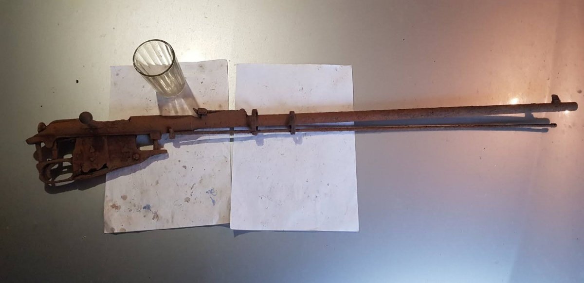

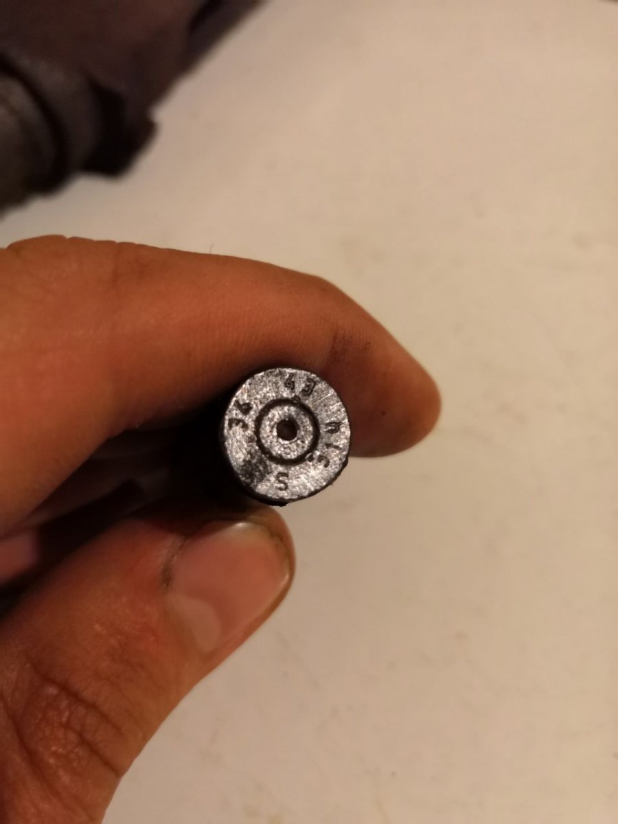

    Доброго времени суток камрады. Подскажите чем начинать чистить такой агрегат. Химия, нагрев, керосин?
    А если патрон в стволе?
    Говорят что электролиз и сильная химия оставляют раковины.
    Подскажите с чего начать.
    С уважением!!!

    Приветствую. Начать надо с изучения форума. По чистке железа много тем. "Говорят что электролиз и сильная химия оставляют раковины." - ржавчина оставляет раковины, а электролиз и кислоты убирают ржавчину, оголяя раковины. Чтобы проверить есть ли патрон, надо либо сдвинуть затвор и посмотреть, либо взять длинный пруток и засунуть в ствол (если ствол не забит). Сравнивая длину засунутого прутка и стволом можно понять есть ли патрон в стволе.

    Соглашусь, с прутком рабочая тема. Даже если ствол забит то можно этим же прутком его просверлить, при помощи дрели.У меня так было с 98-к. Был закрыт затвор,и не мог понять что в патроннике. Прочистил, проверил прутком, вроде пустой был. Но потом после нагрева открыл затвор и оказалось что была гильза. Успел,гад, выстрелить напоследок

    Камрады подскажите не могу вытащить затвор. Стебель затвора не выворачивается до конца. Боевая личинка не выходит, застряла и всё. В следствие не могу вытащить затвор, чтобы дальше разобрать. Что по советуйте.
    Уже пробовал, масло, ВД40, нагрев. Не помогает.

    Винтовка 1932год

    Ствол пустой? Если в нем гильза - ситуация печальная

    Думаю тільки нагрів і ріске охолодження, а потім вд, і процедуру повторити декілька разів, більше за все що і сам випаде.

    Один раз надо было тоже убедится, че там, есть патрон или нет. Тиски, на губки - медные накладки, деревянный молоток и кусок трубы. пациента в тиски, тормозухой поливаем, пробуем поворачивать затвор трубой (только без фанатизма), как только пошло хоть немного - тормозуху и затвор крутим закрыть - открыть. Примерно через полчаса затвор повернулся, еще столько же и стал поворачиваться рукой. Потом еще час, чтоб движение его восстановить. Тормозухи не жалели. И опа, вынулся. В стволе оказалась стреляная гильза, которую не без труда вытянули. Хозяин потом долго и упорно пытался ствол прочистить.

    Насчет прута могу не согласится. К примеру, у меня имеется прут длинной около 800 мм. В таких случаях пробую обойтись чем то по меньше, напильник тонкий или пруток по меньше. Если же ствол сильно забит то зажимаю прут в дрель и вперёд. Если уж совсем туго то нужно залить в ствол вд и оставить на ночь вертикально. К утру всё разкисает и поддаётся. Если в стволе не оказалось патрона то не факт что там гильза. Со стороны ствола прутом не советую выбивать затвор, можно повредить ударник. Лучше горелкой сильно прогреть место где боевые упоры входят в пазы. Закиснуть могло только там. Курок, стебель затвора попробуйте простукивать через проставку из мягкого металла. Курок должен пойти, а вот стебель только с личиной. Дальше нагрев с резким остужением, после чего обстукиваем. И так повторять до желаемого результата
