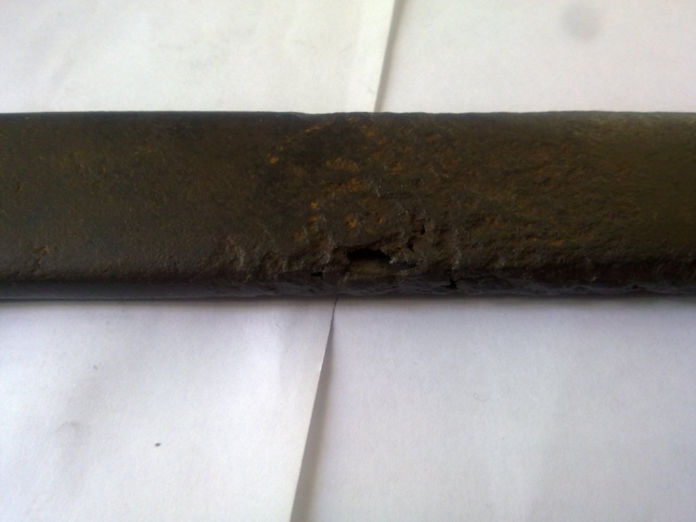

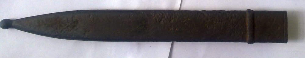

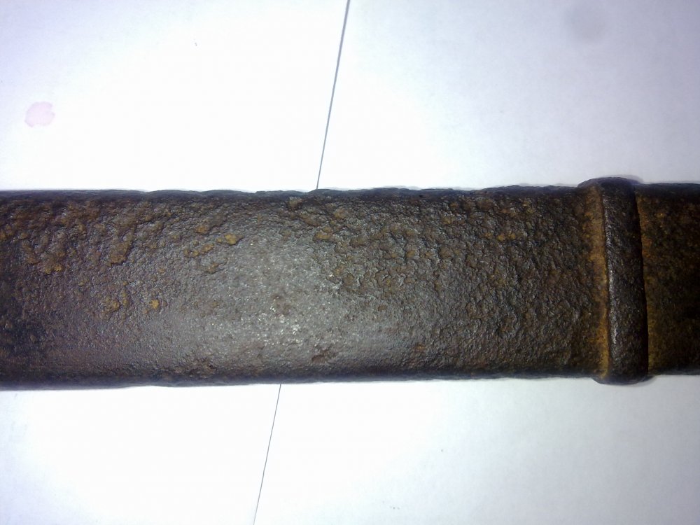

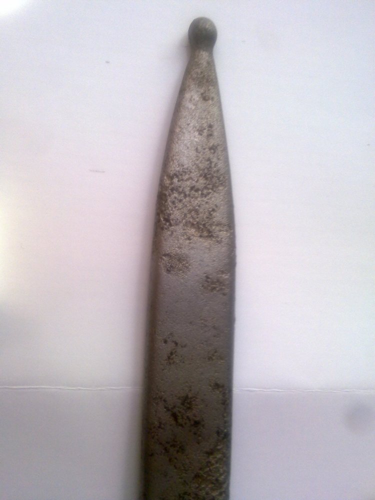

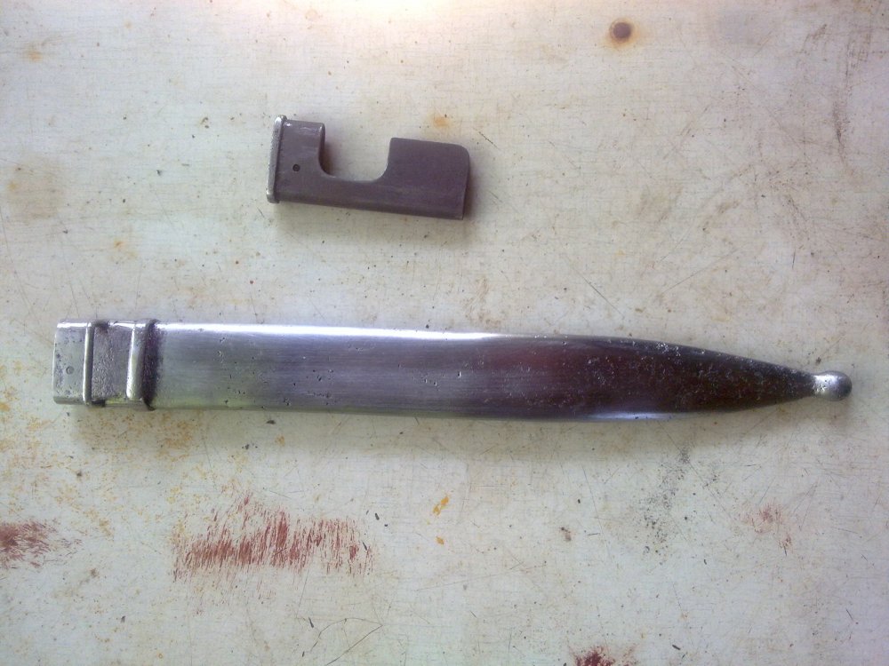

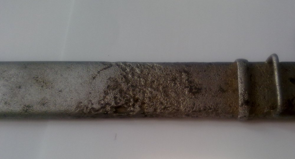

    Часто приходится сталкиваться с проблемой реставрации тонкостенных стальных предметов, изъеденных коррозией, таких как: каски, магазины, ножны, противогазные бачки и т.д. Есть разные способы, которые можно разделить на два вида: допустимые и недопустимые. К первому виду я отношу те способы,которые не портят характеристики предмета, улучшают его вид и допускают откат его в исходное состояние. Эти способы и рассмотрим...Если предмет красился, то при реставрацией можно использовать для удаления раковин различные шпатлевки, смолы и т.д., все равно за краской не видно и при желании можно потом все содрать. Но если предмет никогда не красился, шпатлевать и красить его считаю не допустимым, поэтому стальные предметы, которые в дальнейшем будут ворониться, я реставрирую только электросваркой. Как пример, предлагаю рассмотреть реставрации ножен от СВТ-40. Состояние изначально было среднее, ржавчина поверхностная и глубокая, несколько дыр. На фото видно. Сначала были очищены до металла с помощью лимонной кислоты и металлических щеток, снята пружина.

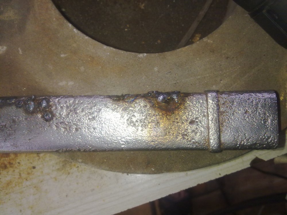

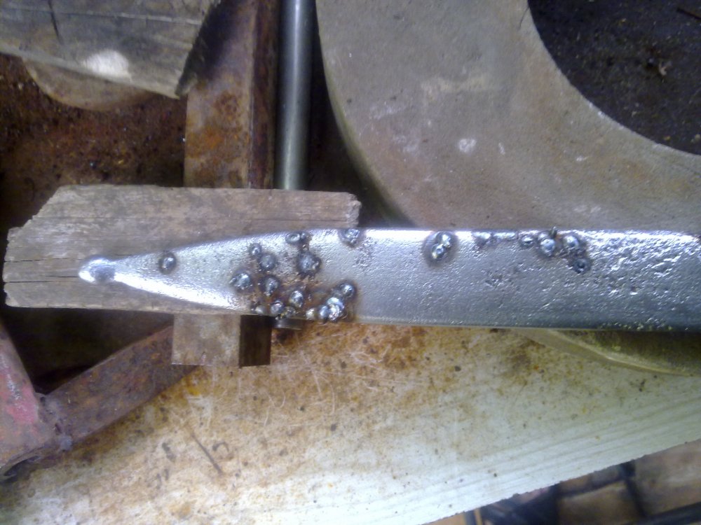

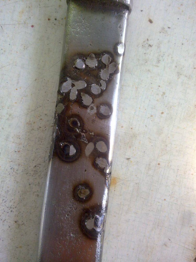

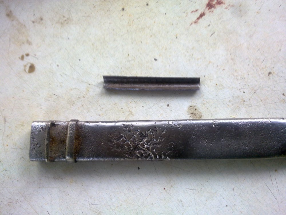

    Потом работа с полуавтоматом. Для сварки используется проволока 0,8 мм, делается оправка из алюминия или меди, на которую насаживаются ножны, чтобы капля не образовывалась внутри. Металл, конечно, при этом поведет, т.к. каждая капля сжимает металл при отвердении. Варю каплями, а не швами, давление углекислоты выставляю 2-2,5. капли стачиваются, ножны ровняются с помощью стальной оправки в виде кочерги, которая забивается одним краем внутрь ножен, а затем за хвост выбивается. В одном месте, где была большая дыра, устанавливается заплатка из стали 1,2 мм. Приваривается, потом лишнее стачивается. Сварка - стачивание несколько раз.

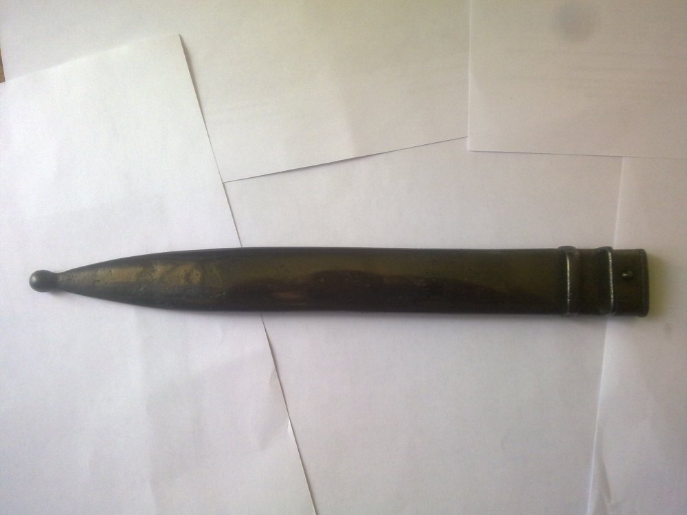

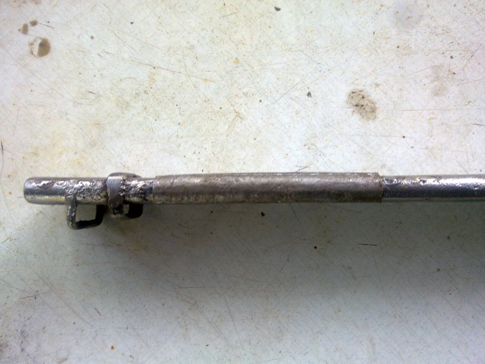

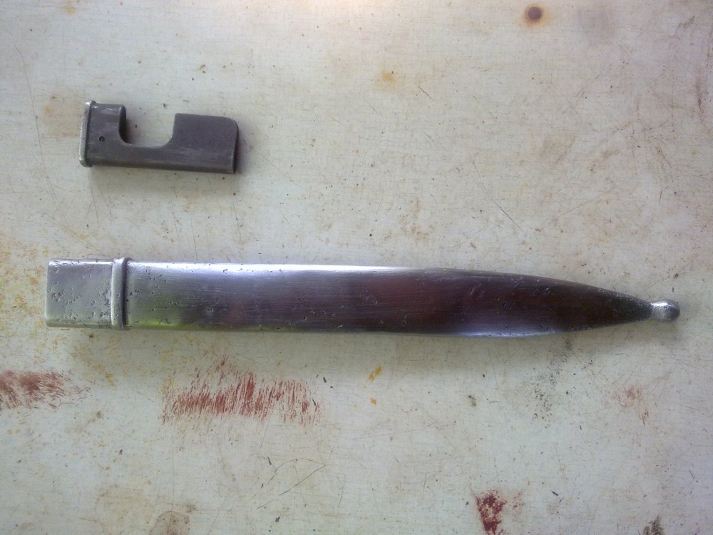

    Затем все шлифуется, полируется, ровняется с помощью оправок. Получается примерно так.

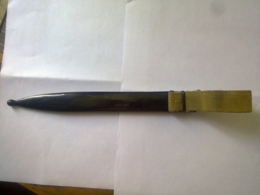

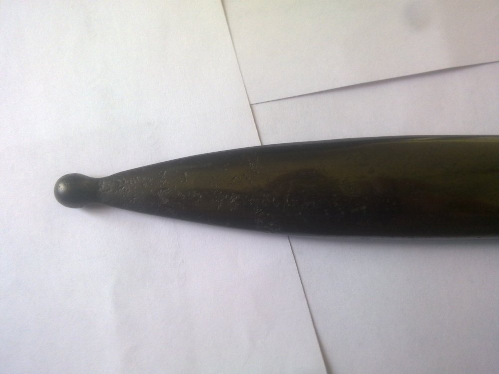

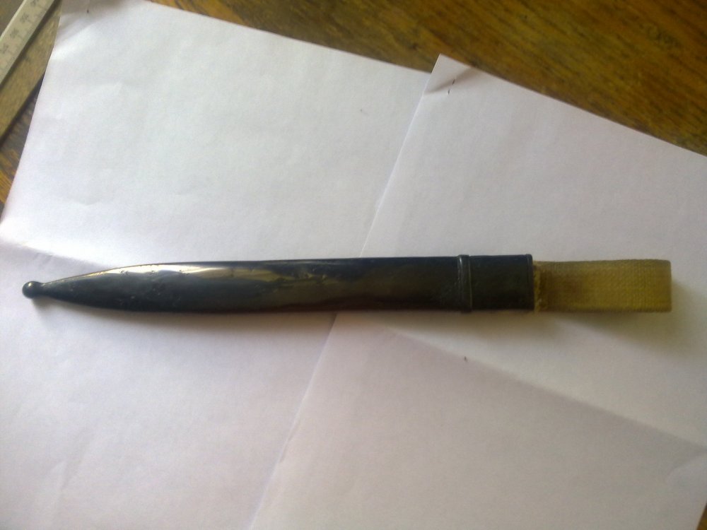

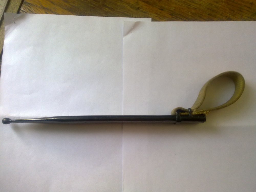

    Ну а затем ножны воронились в щелочи (рецепты есть в сети) - простой и очень качественный метод, раньше воронил с помощью льняного масла, это не то...Ну и, собственно, конечный результат. Так делаю я. Остались мелкие раковинки, но я считаю, что должно быть видно, что предмет не новодел, а с историей. Если у кого есть замечания и вопросы, готов обсудить.
