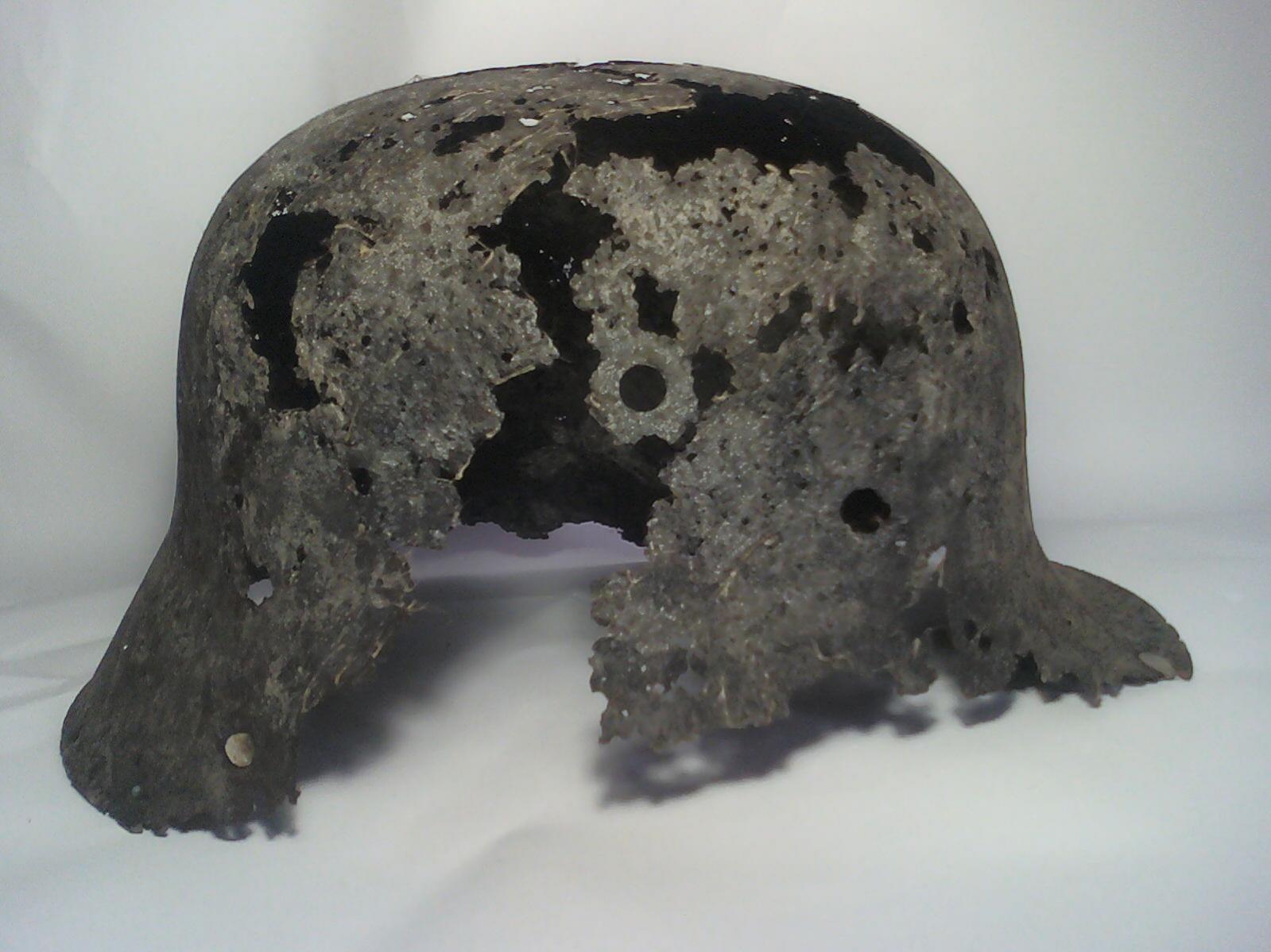

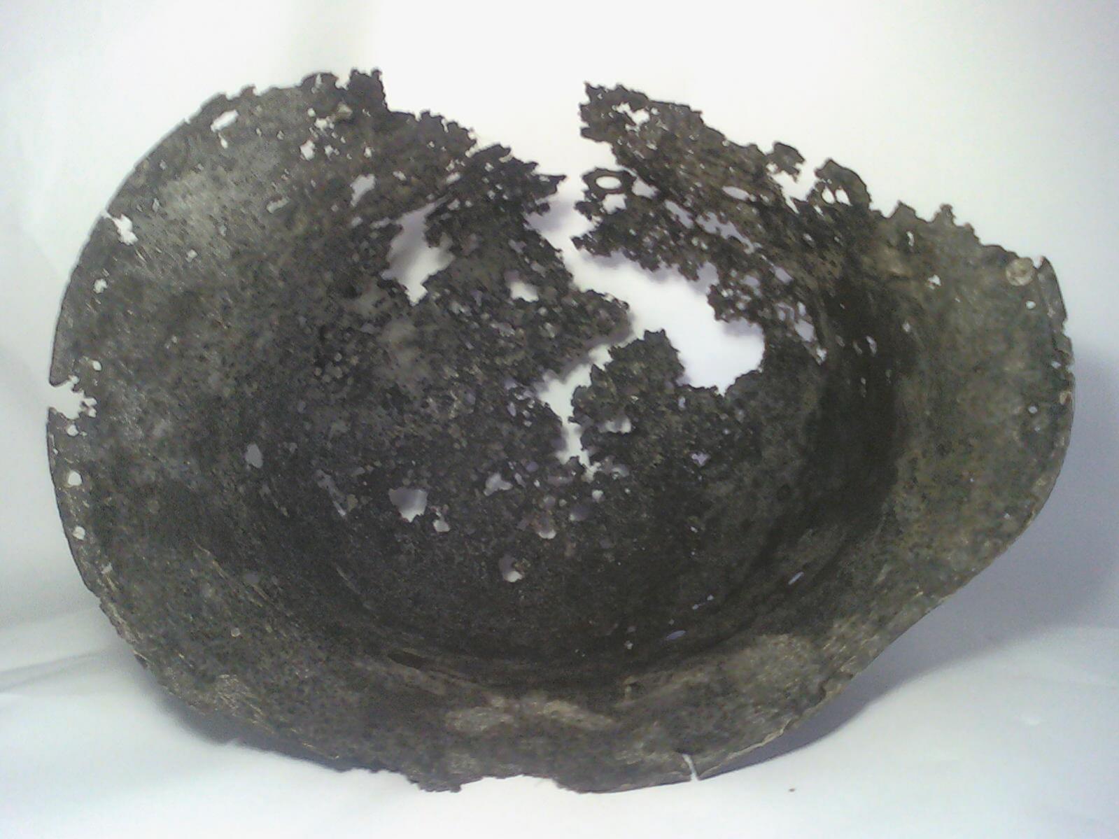

    Доброго вечора всім.Була тема до падіння форума,вирішив відновити.

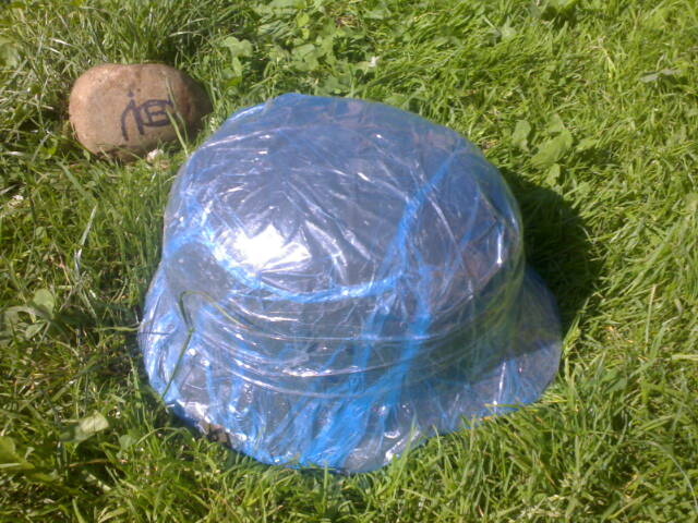

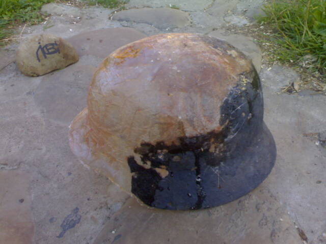

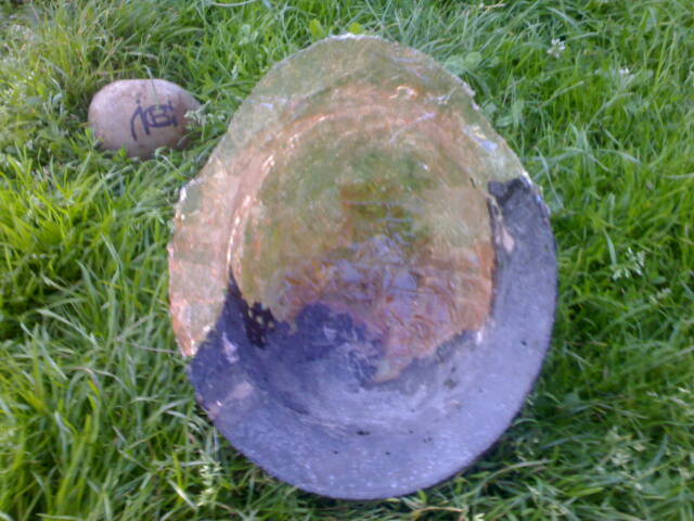

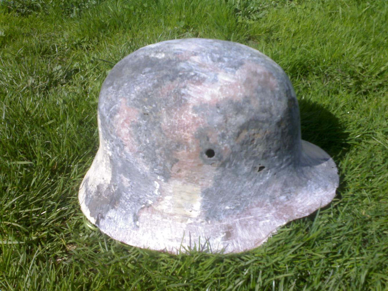

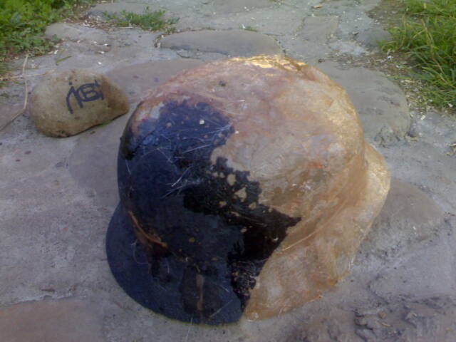

    Колись відкопалась половина шолома М37,довго валялась в майстерні.Пару місяців тому вирішив я відновити його.Можете неписати,що неварто було це робити,невигідно і т.д.Я знаю це,просто хотів перевірити,чи зможу осилити.
    Фото до початку робіт немаю,тільки в процесі,за якість вибачайте.
    Робив таким чином:

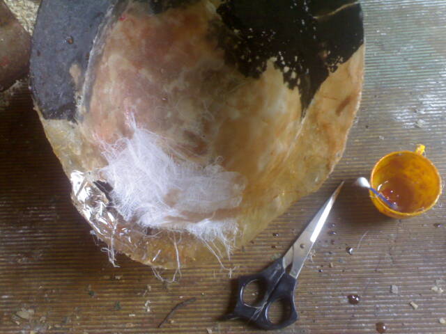

    цілий М37 (меньшого розміру) обтягнув полейтиленом та наклав пів шолома,після чого стягнув болтами по двох вцілілих кламерах.Наступним кроком було вивести новий корпус шолома,для цього мені знадобився бінт,скловолокно та смола.
    8 користувачам це сподобалось.

    2. (в наявності 12 шт.)

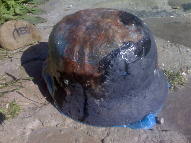

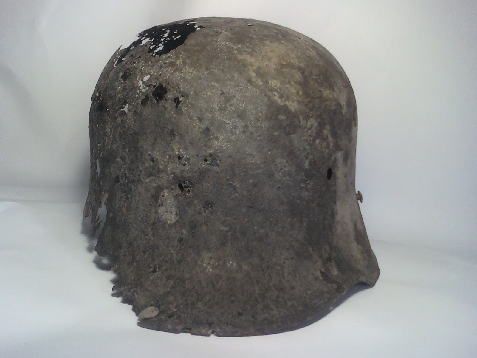

    Вийшов такий каркас для подальшої роботи.

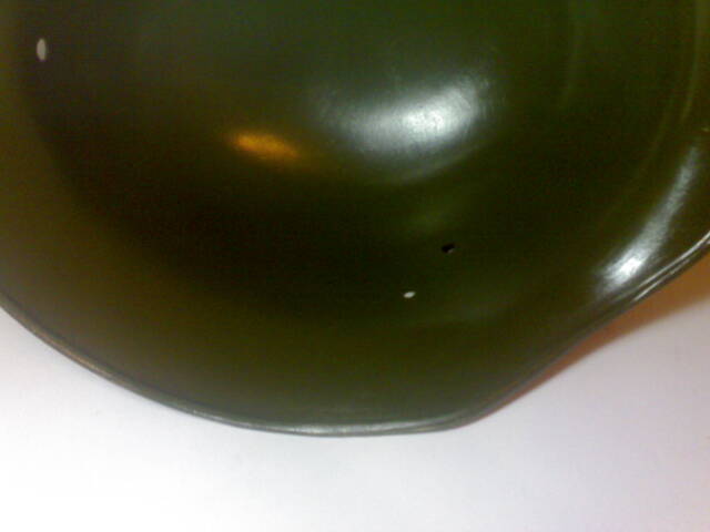

    Так як корпус вийшов тонким,зміцнив його додатковими двома шарами бінту.

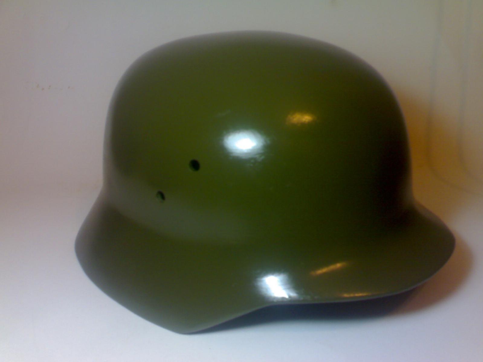

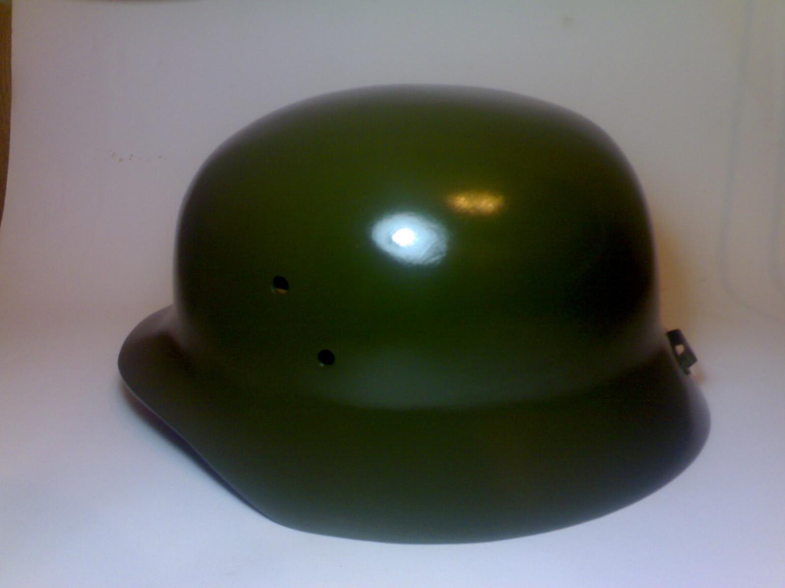

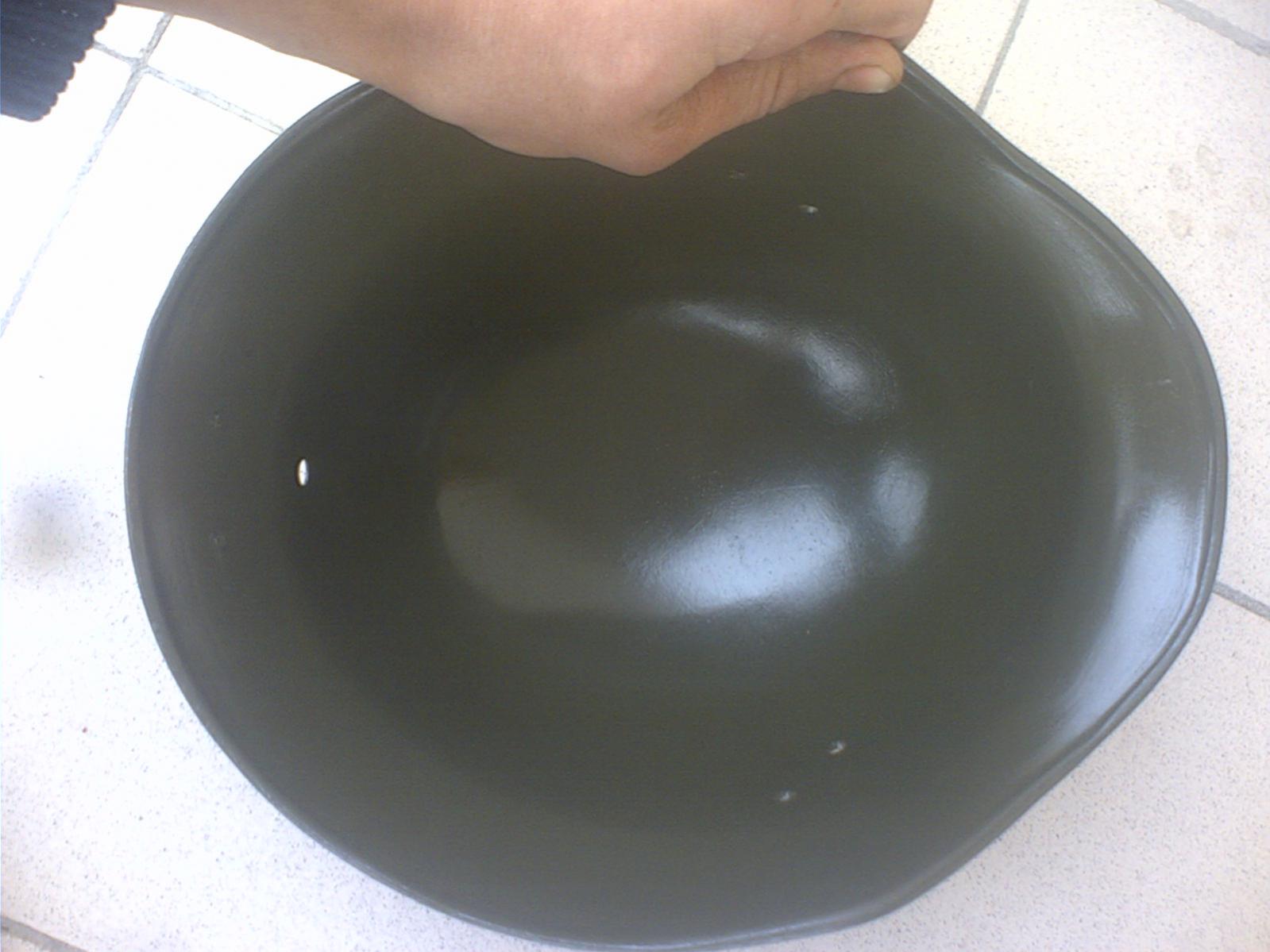

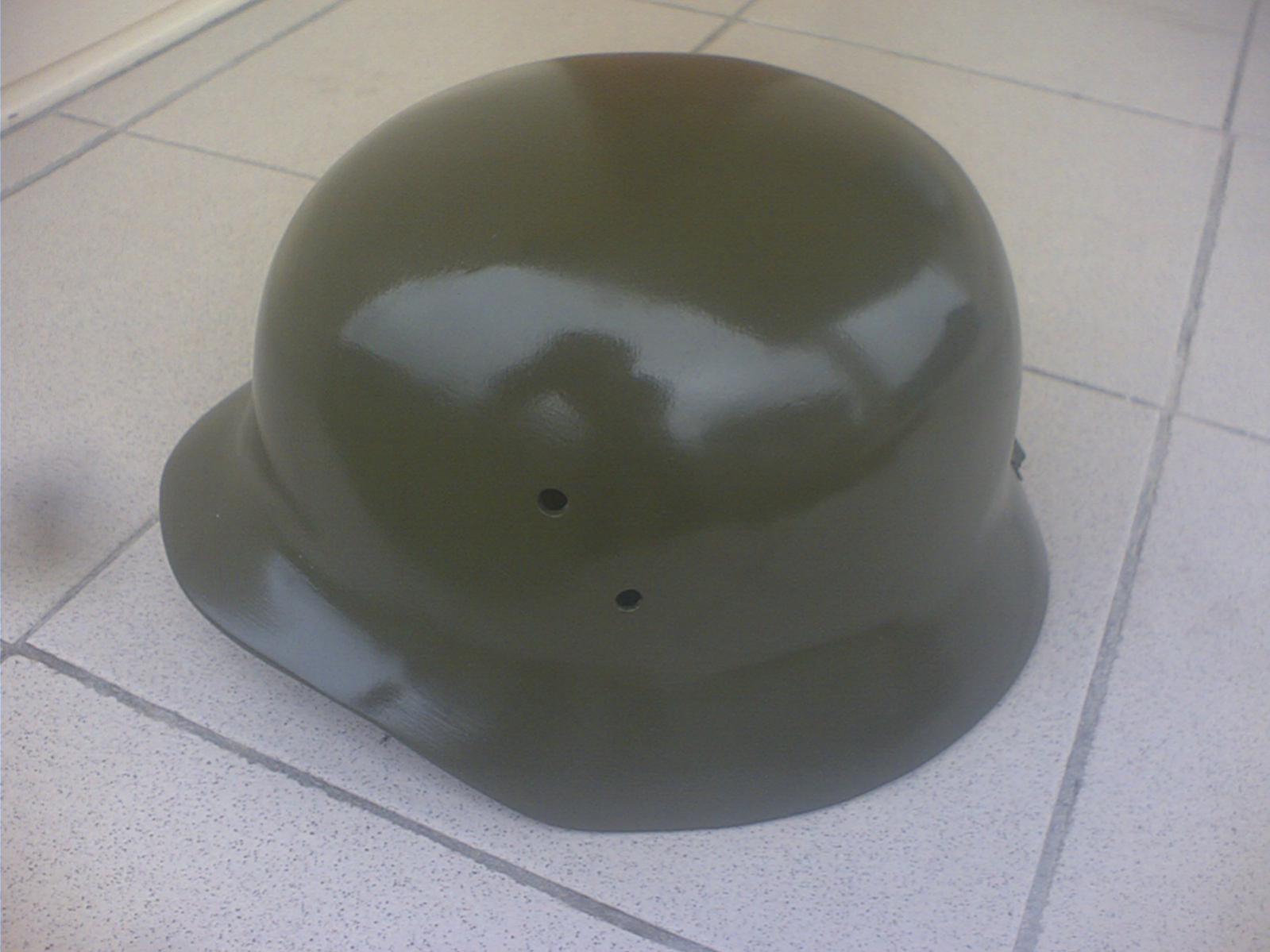

    Після шпатювання перевірив чи немає надщерблин на люверсах і вальці та приклепав нову скобу.Ось результат,фотав вечором,освітлення погане.

    Дякую,приємно чути позитивну оцінку :beer:
    Так,до відновлення розхідник важив 350 грамм (метал тонкий),зараз важить 1,1 кг (приблизно),більше натягнути невийшло.

    Сильная реставрация! Всегда интересны Ваши работы Віталій! Как завальцовку делали-можно фото?? А вес нормальный-более и не нужно..

    а можно поинтересоваться насчет цвета и используемой краски?

    sаdolіn хакі 303.

    Дякую,та вдалих робіт у мене мало,стараюсь просуватись у цьому напрямку.А фото будь-ласка,якісніше зроблю хіба-що днем.Валець зі смоли та шпатлівки.

    Обтянул клейонкой шлем меньшего размера,наклал на него пол шлема,стянул болтами по отверстиях для кламеров.После чего вилепил корпус шлема из стекловолокна,после высыхания последнего купол
    усилил дополнительными слоями бинта.После висихания шлифовка,шпатлевка з последующей установкой скобы и покраской. Якось так.

    Зробив фото на вулиці.

    Знайомтесь камеради,мій перший рогач.Жосткі землі Чорного лісу зробили своє діло і після очищення передімною постало жалюгідне видовище.

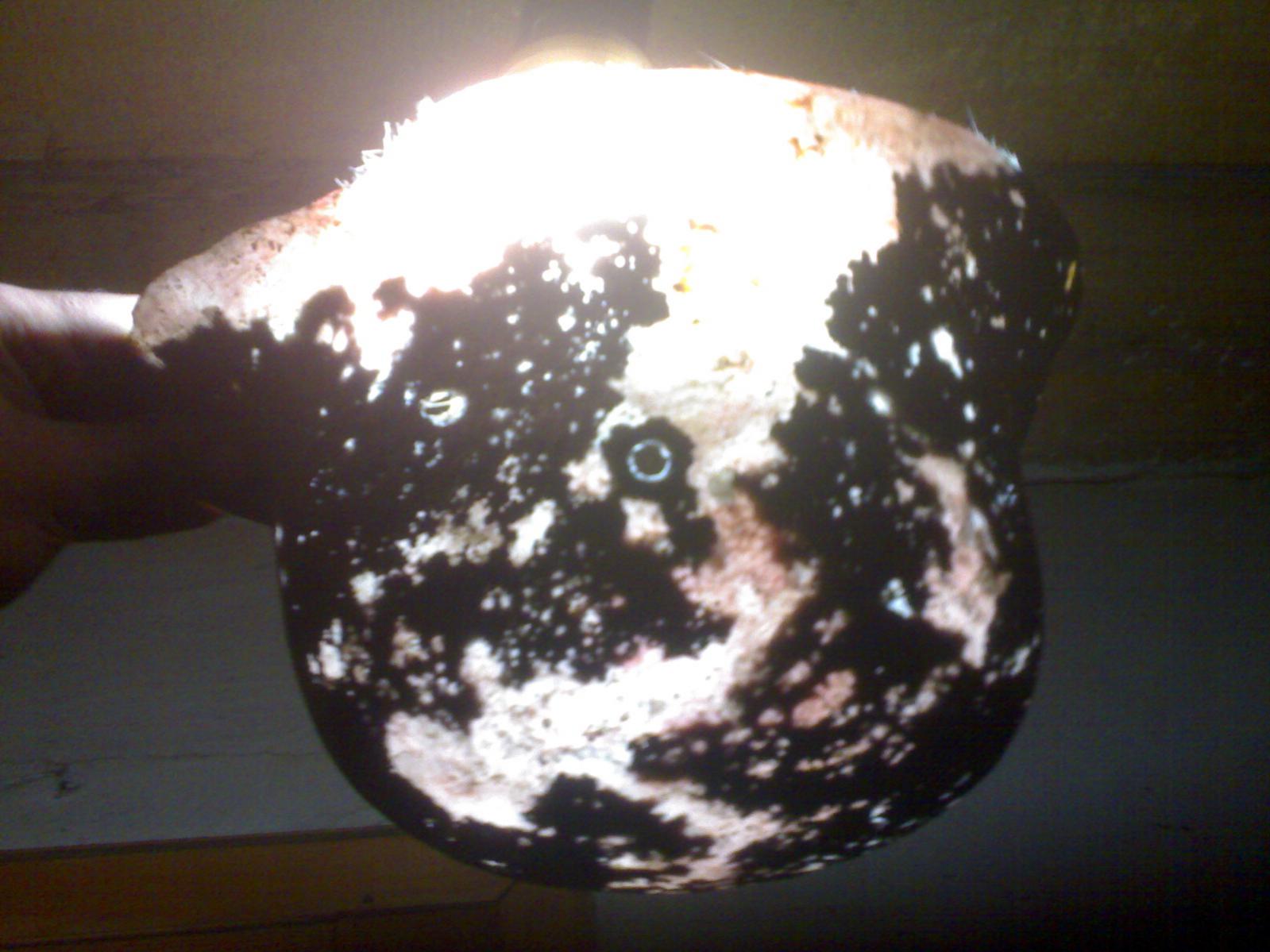

    Я вирішив некидати старого у біді.Оскільки варити неможливо вирішив клеїти.

    Перетяжка,рівняння поверхні.
