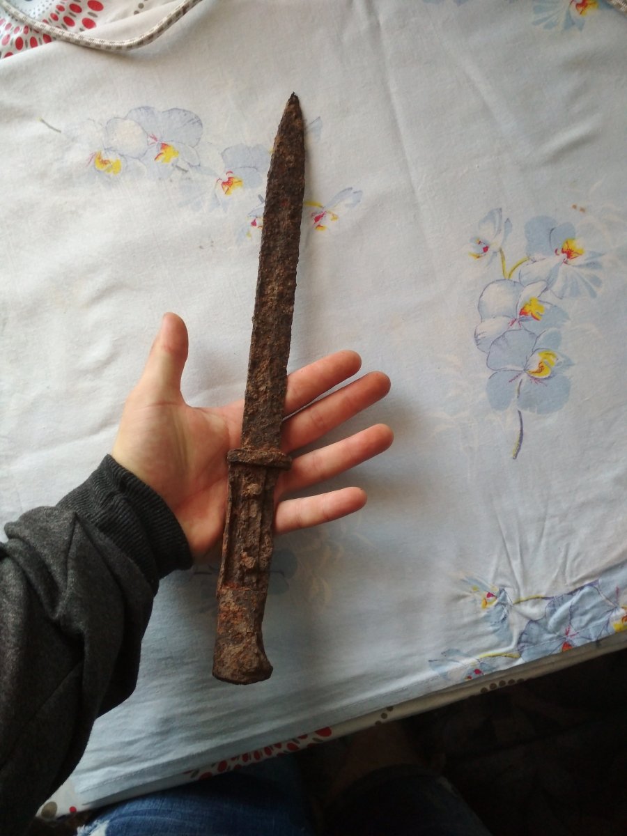

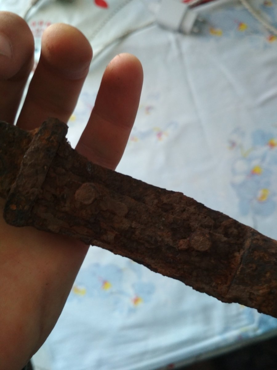

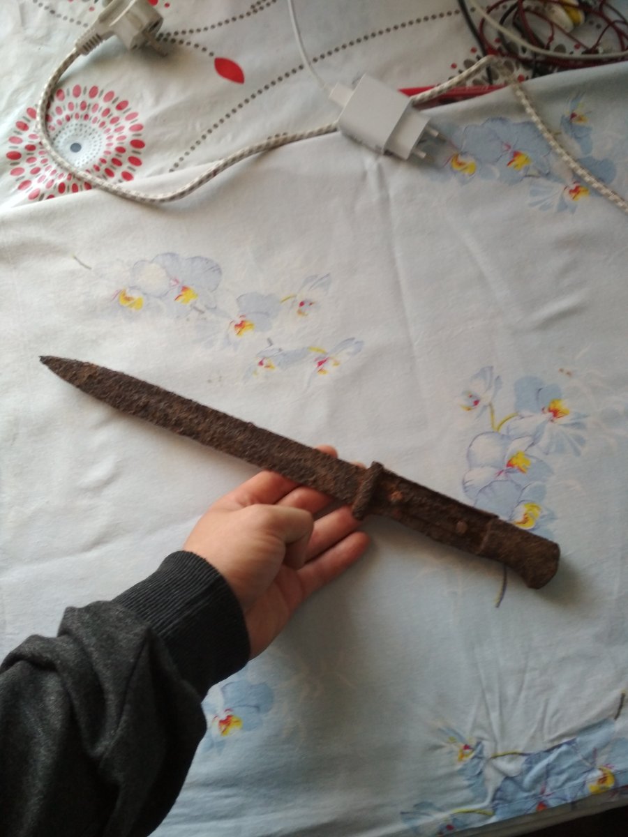

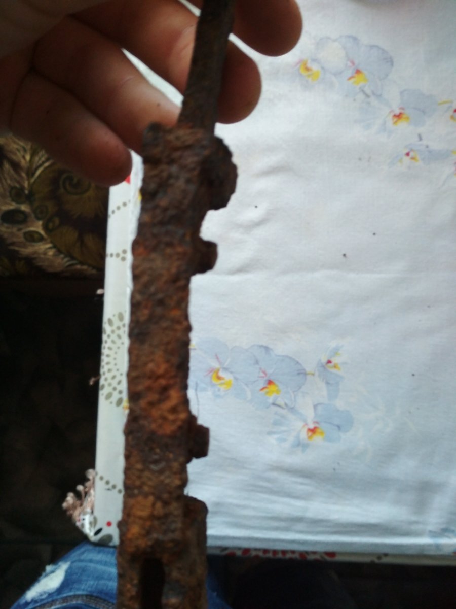

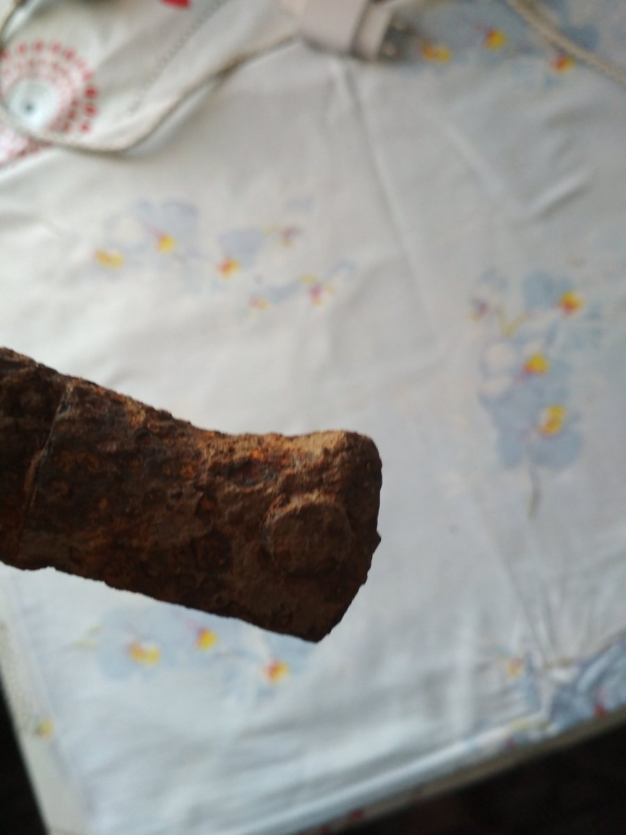

    Добрый вечер форумчане!На Райберте приобрел штык к Маузеру.Помогите с хорошей реставрацией.Делаю это в первые,но тем достаточно прочитал,а значит уже вооружен хоть какими-то знаниями.Но хотелось бы услышать мнение по данному штыку и его реставрации... спасибо с Ув Сережка

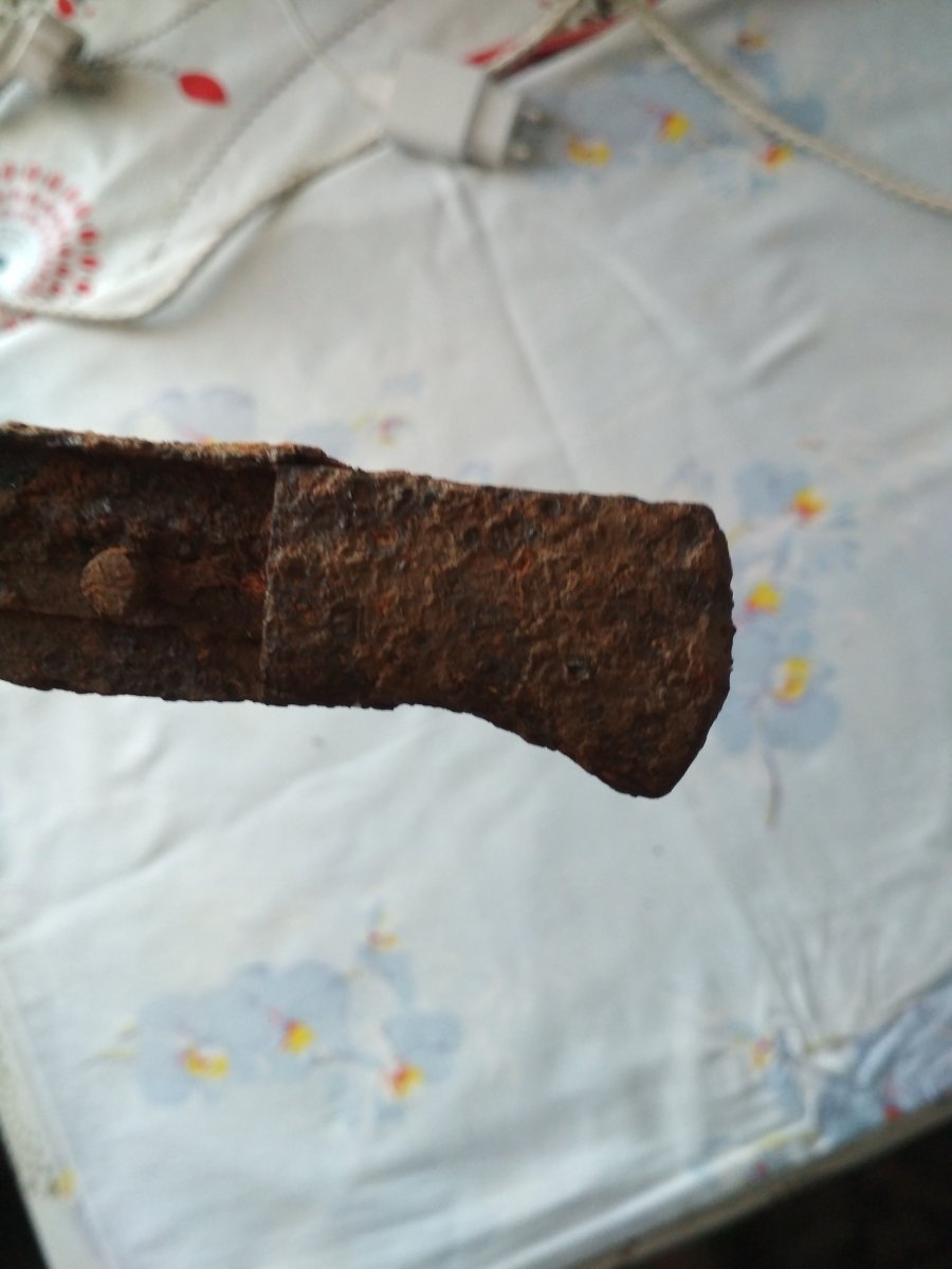

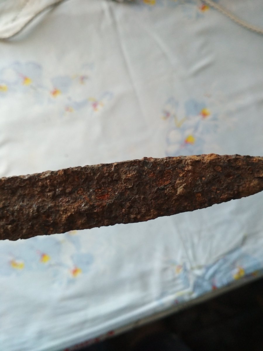

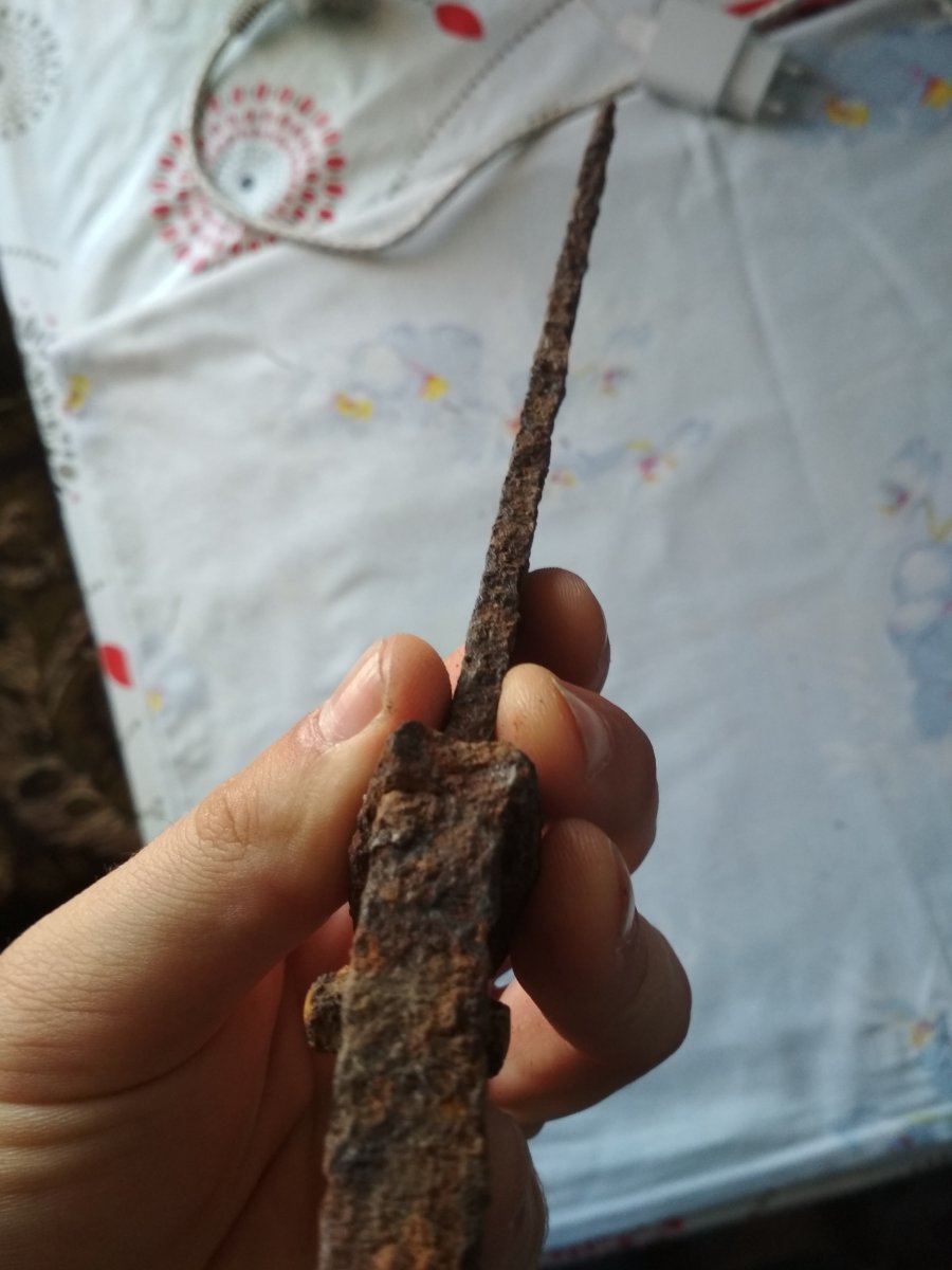

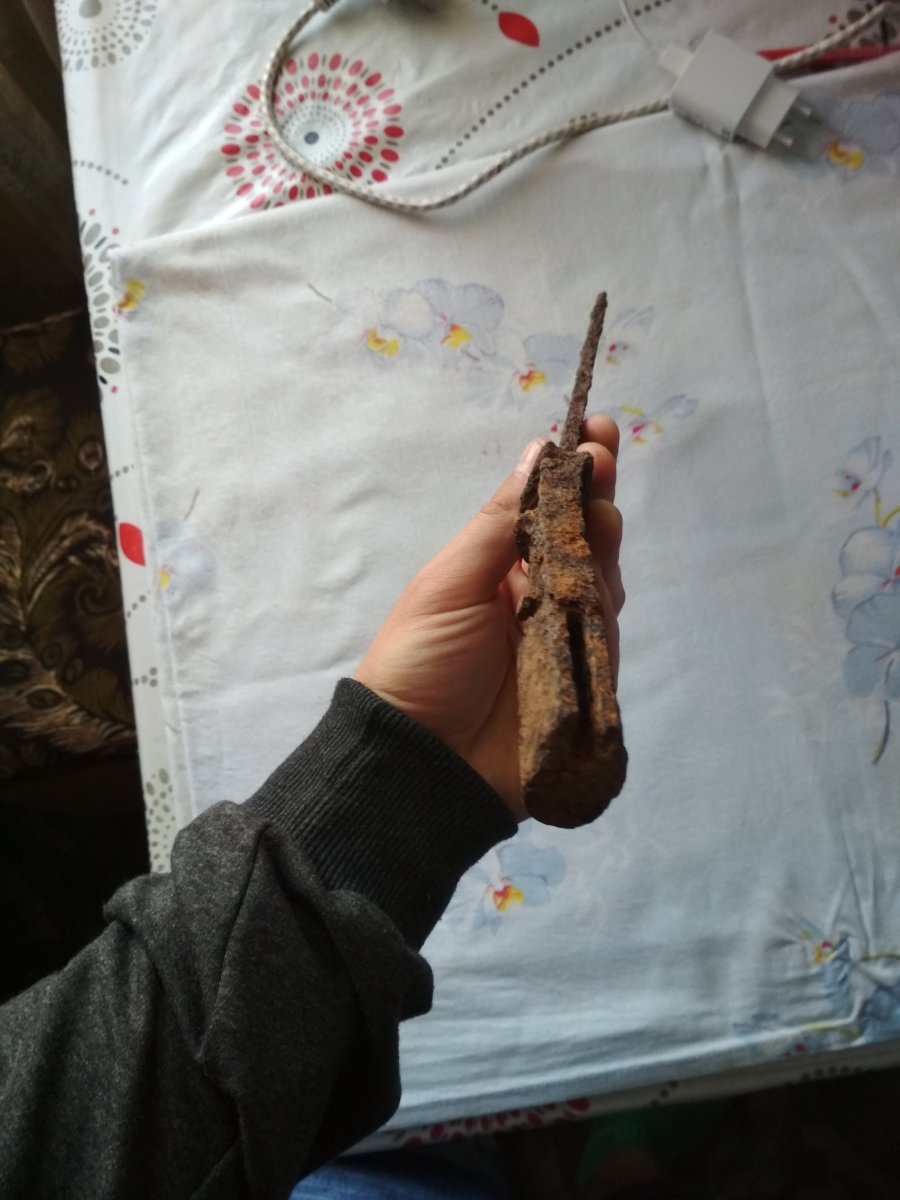

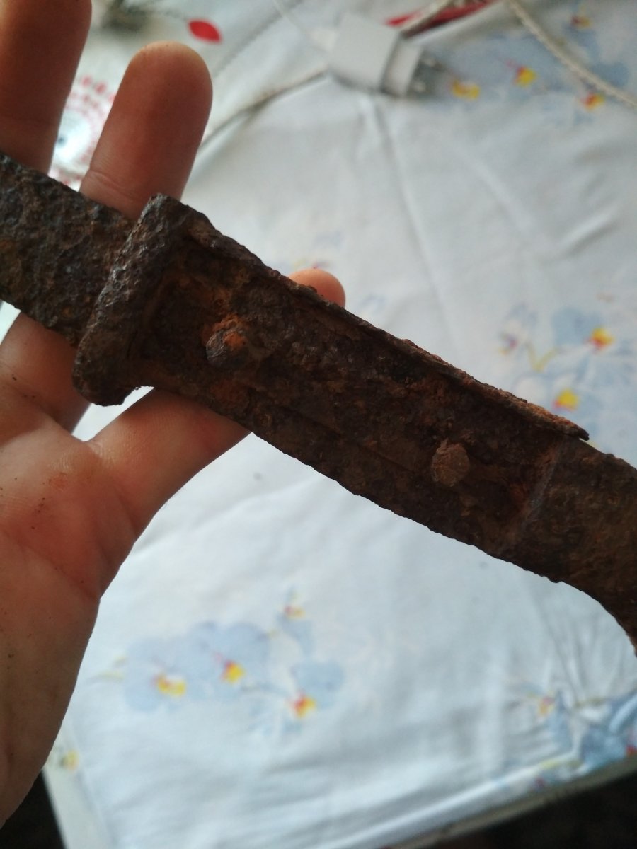

    Вот фото штыка
    Russso подобається це.
  7. Ervin_Romel
    Ervin_Romel Oberfeldwebel
    1.108
    Uk
    Очистить от грязи, выровнять с прогревом, и больше ничего,я бы не шлифовал не чистил ,так оставил,даже накладки не ставил бы,так видно что вещь тронутая эпохой,хоть и рядовая, а начнёте шлифовать,варить, шпаклевать, вида вообще не будет ,хотя на вкус и цвет...

    Я думаю,что если после электролиза вылезут клейма,то можно будет как-то обработать...кнопку разработать нужно будет

    Ничего там уже не вилезет

  10. D-day
    D-day General-leutnant
    23
    11.099
    Ukraine
    Это как море ведром вычерпывать - безсмысленно.
    Он не стоит времени , потраченого на него. И после чистки это будет ужасный на вид предмет. А наваривать и шлифовать ..... света пойдет по цене на приличный штык. Их полно в продаже.
    Но !
    Если на рекон - то рукоять можна привести в складское состояние. Правда с помощью доноров из ЗиПа и шпатлевки. Пластина, накладки, болты и даже кнопку можна купить без проблем. Остальное вывести краской или шпатлевкой.
    Лезвие вычистить до голого металла и пропилить / укоротить.
    Тогда в ножнах будет иметь " типа приличный вид ".
    А в остальном - это труп.
    Russso, Igor 21, drons та 2 іншим подобається це.

    Помер штык безвозвратно! Сделать из него что нибудь приличного неполучится.
    Игра не стоит свечь!

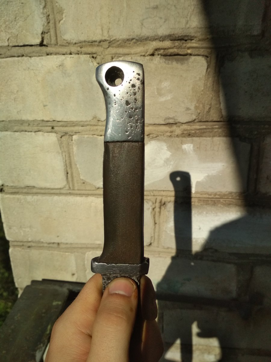

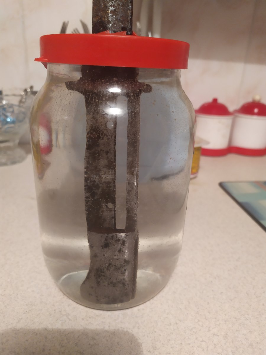

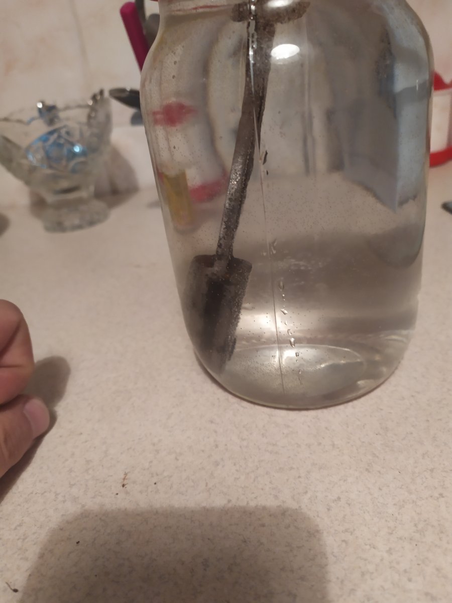

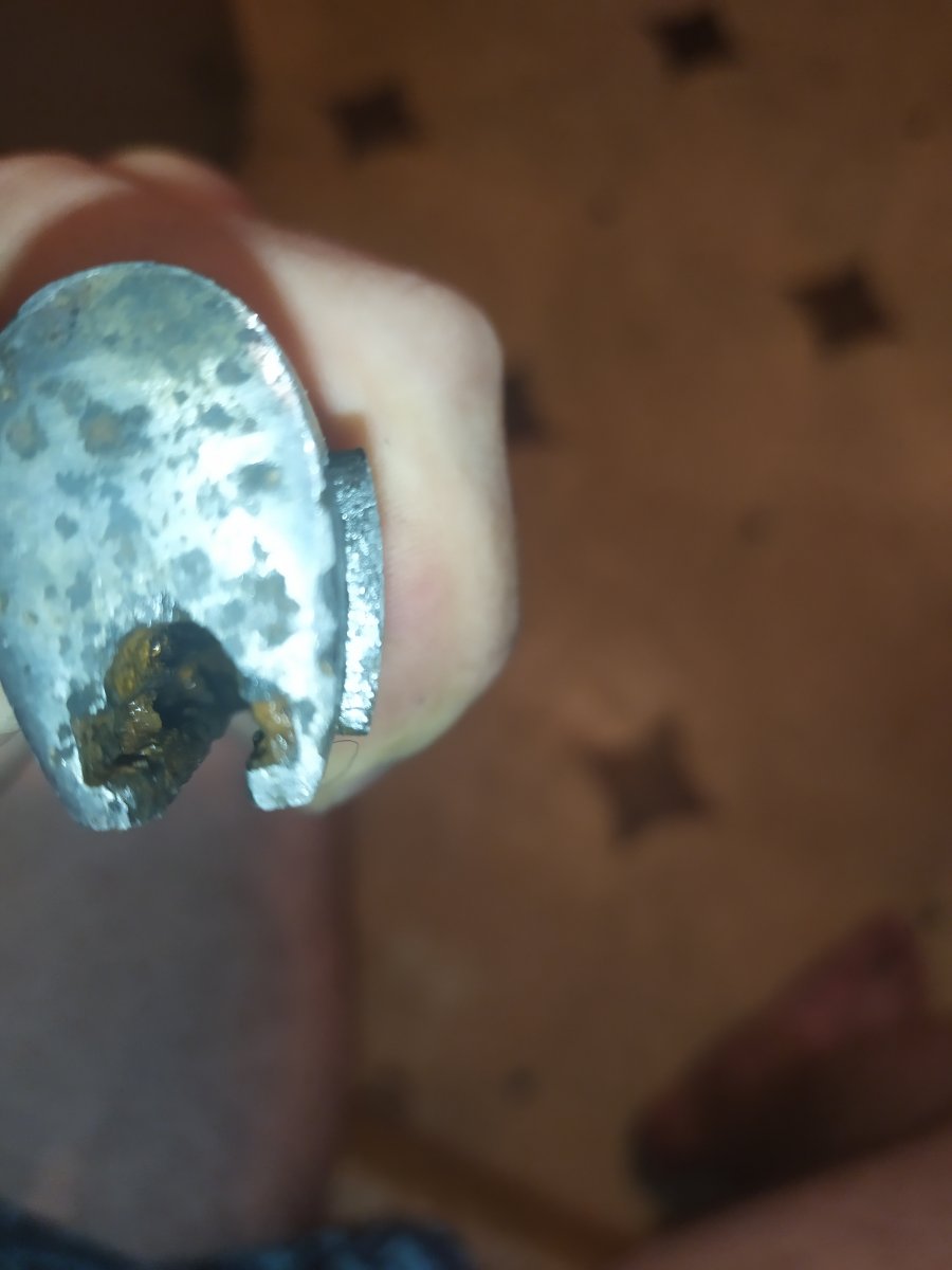

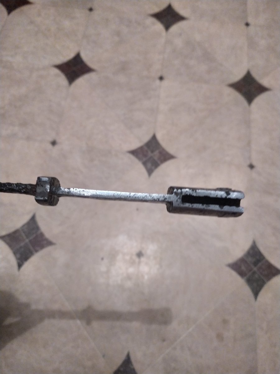

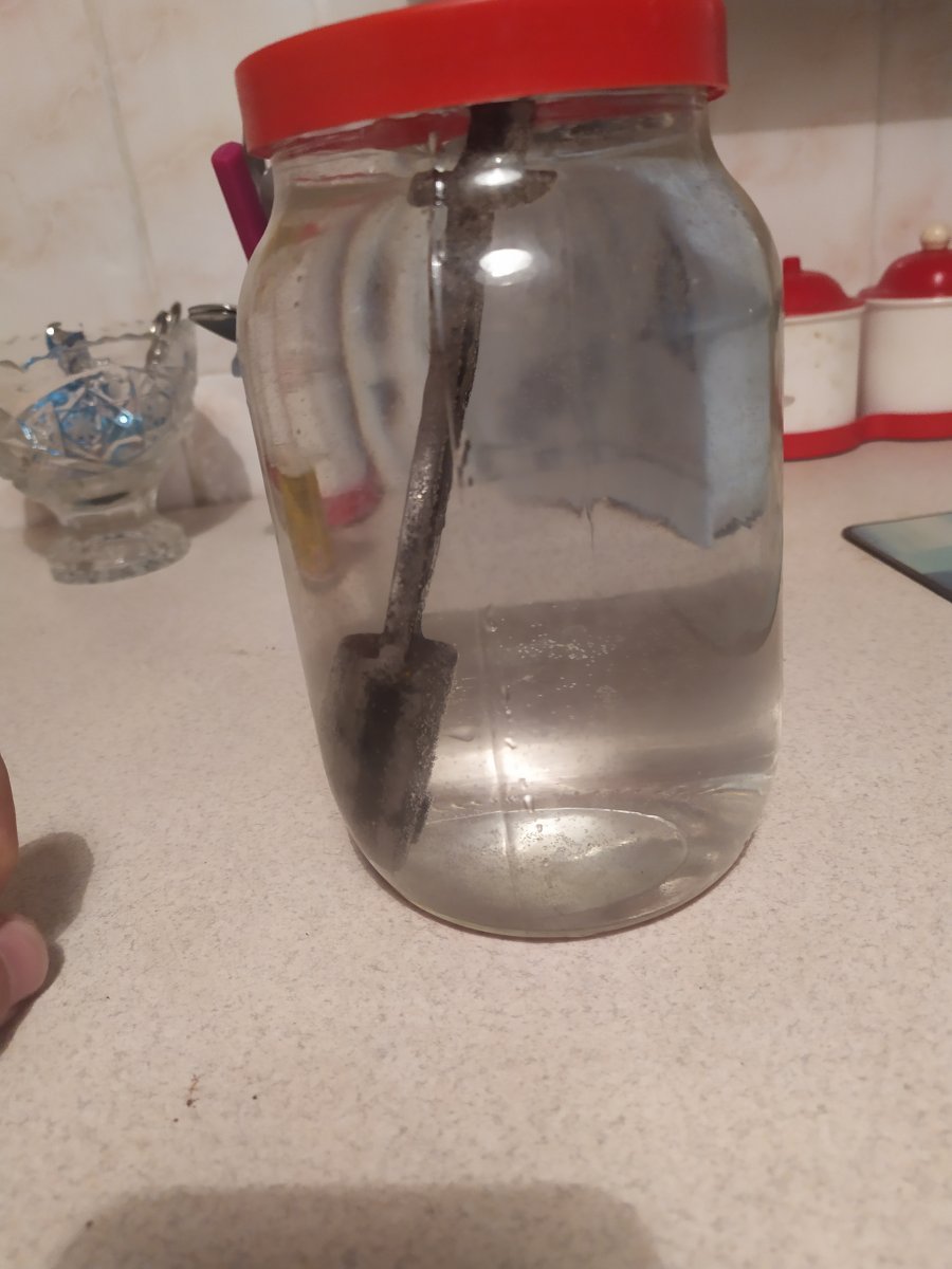

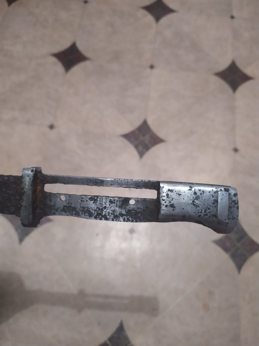

    Доброй ночи!Да, Может и антураж,и игра не стоит свечь...Но я делаю это впервые и мне хочется вернуть вид,пускай и потрёпанный,но вид этому штыку.А теперь о главном:

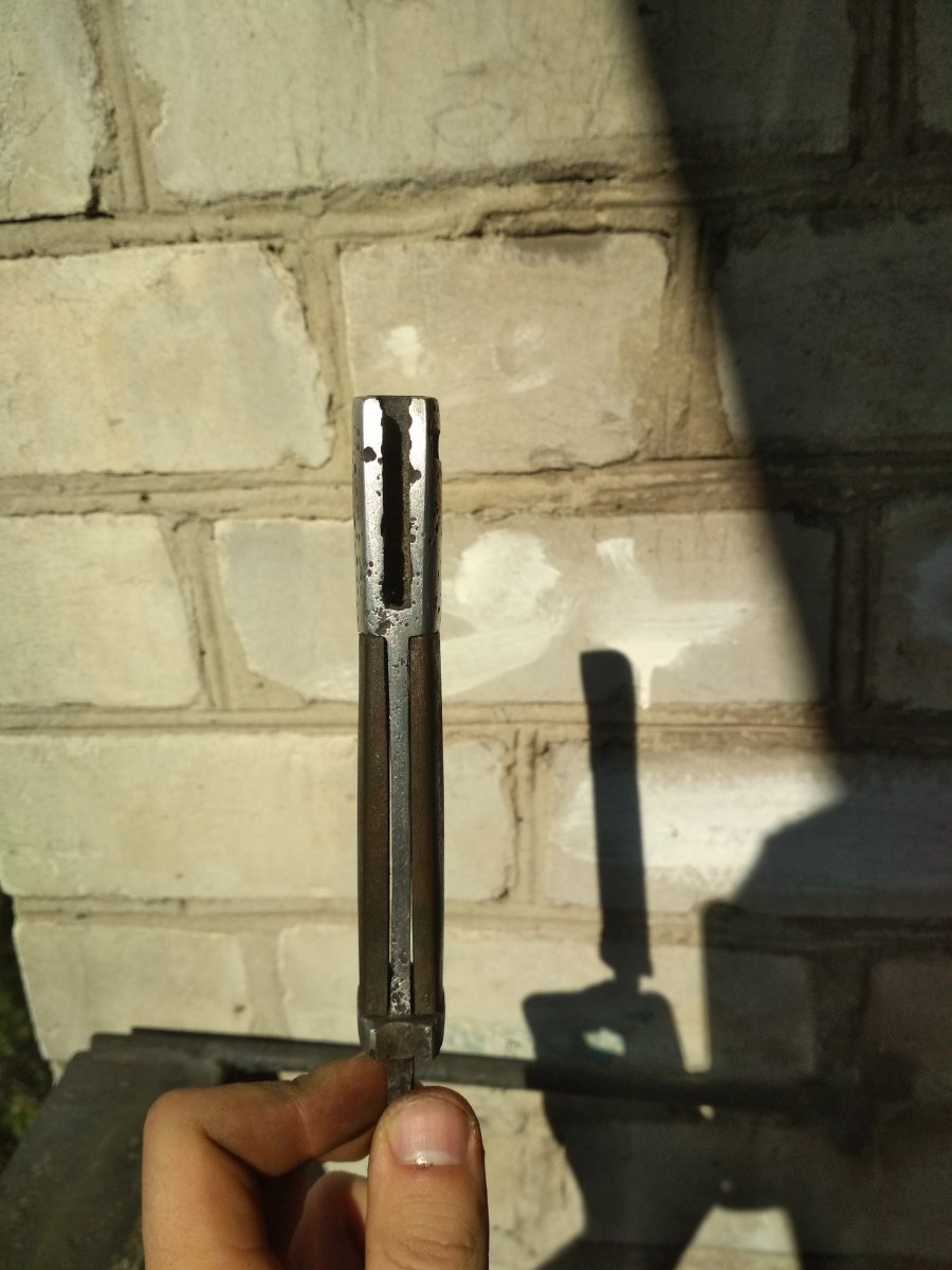

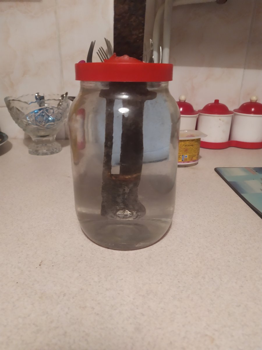

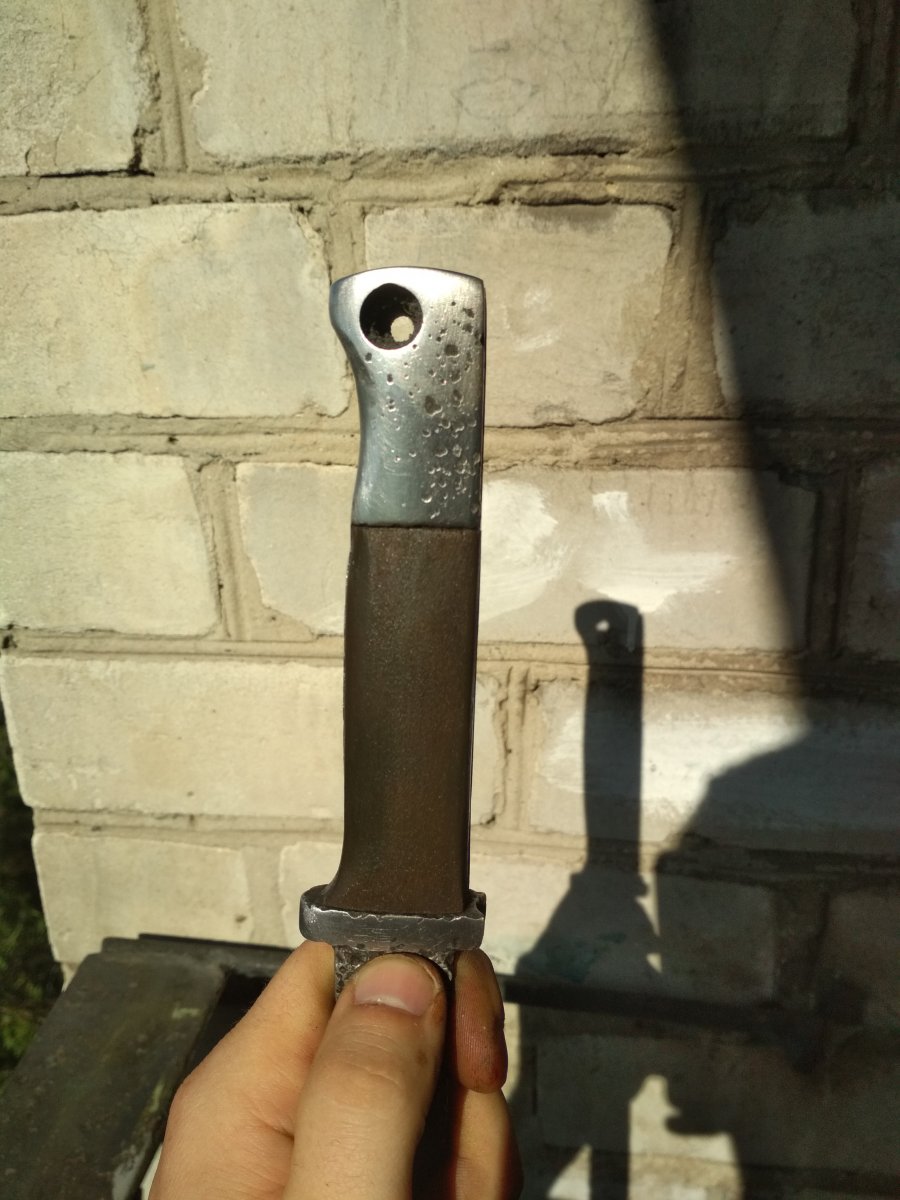

    По приезду домой,началась очистка.Вооружился всем,чем нужно для борьбы с коррозией.Провел недолгий электролиз (1час 20 минут),прошёлся кордшеткой и о чудо!Кнопка заработала!Теперь нужно ее разобрать,но как это сделать,я не знаю...кто сможет подсказать?Далее,взял шлифмашинку с наждачной бумагой 60 и начал выводить крупные каверны.Лезвие не трогал ещё.Ложусь спать,дай думаю опущу рукоятку в уксус...хуже не будет.На кнопке,кстати видны клейма.(1 4)

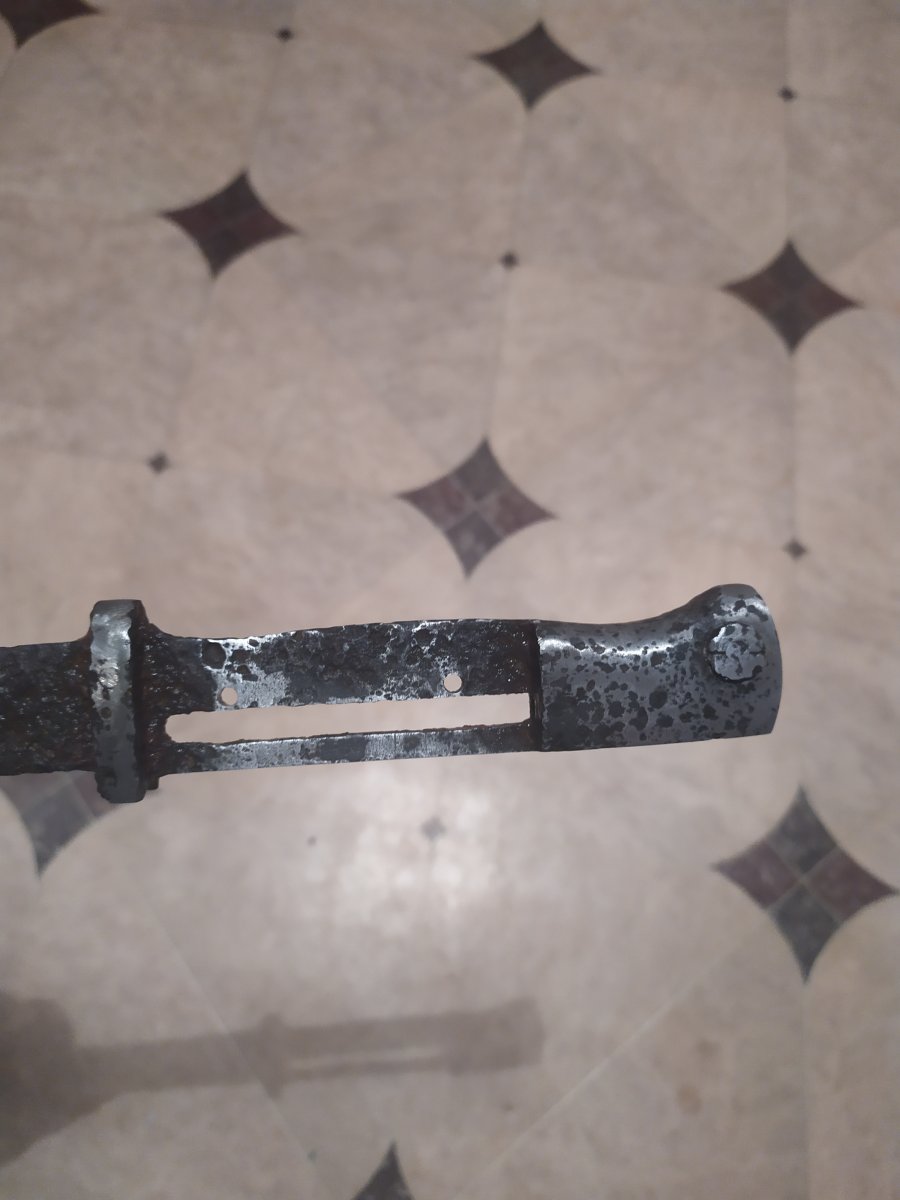

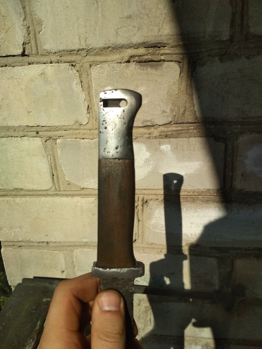

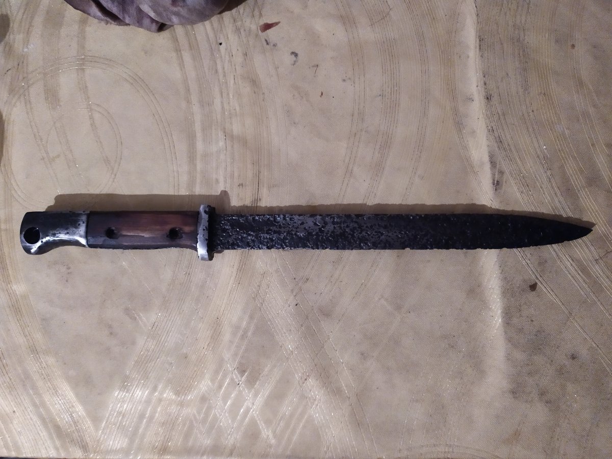

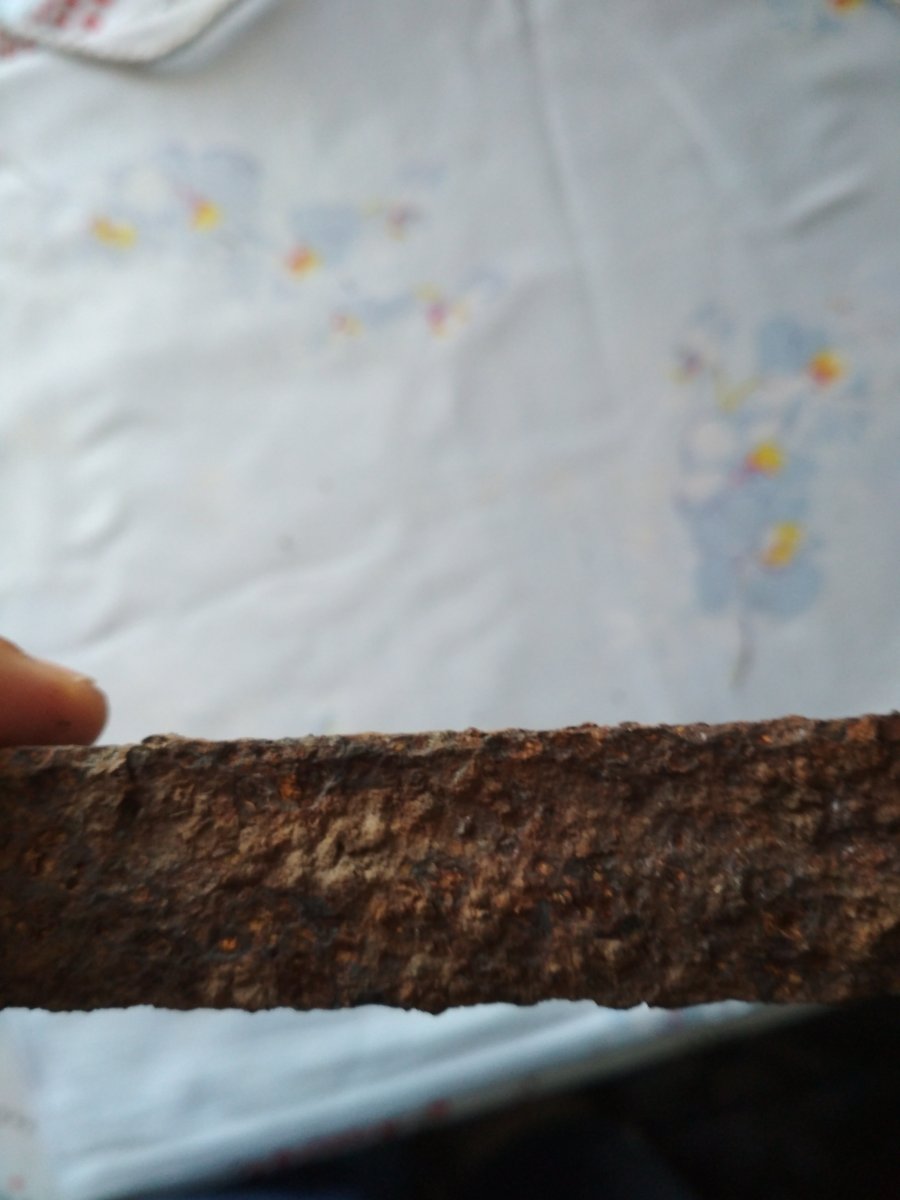

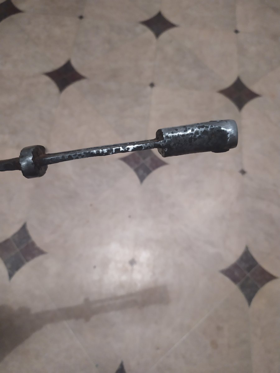

    Добрый вечер!Продолжаем процесс реставрации.Снял кнопку,вычистил рукоять.Кнопку и винты вставлю новые.попрбовал заворожить.Но вот лезвие...жесть...
    ДеНик, Russso та 663 подобається це.
  14. 663
    663 ✠ Moderator
    17
    7.583
    Україна.
    Спробуйте проекспериментувати з дротяною щіткою на дрелі, пройдіться легенько по клинку. Вигляд буде більш антуражний і правдоподобний.

    Жесть не в переносном смысле. Как был гнильем таки остался. Толко без ржавчины.
    Но начинать экспериментировать как раз с таких трупов и надо, не жалко если все пойдет боком.

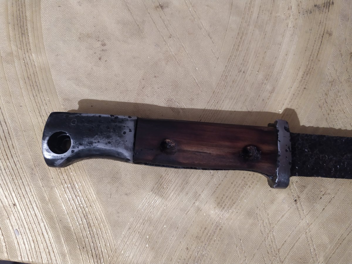

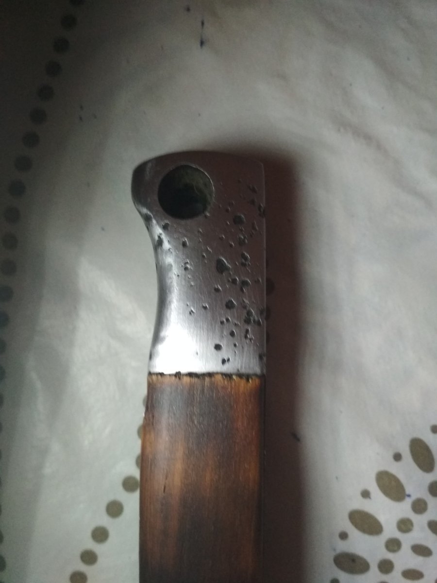

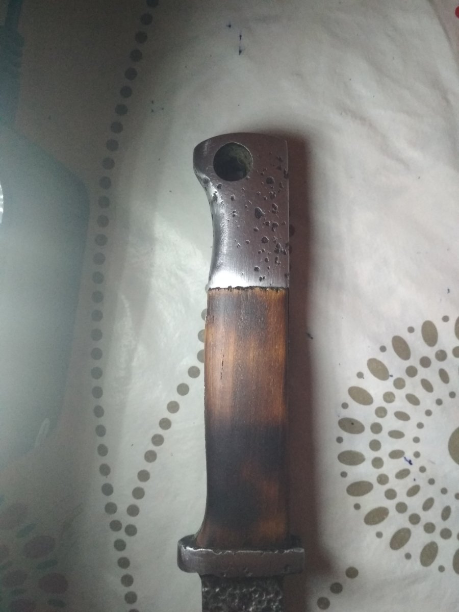

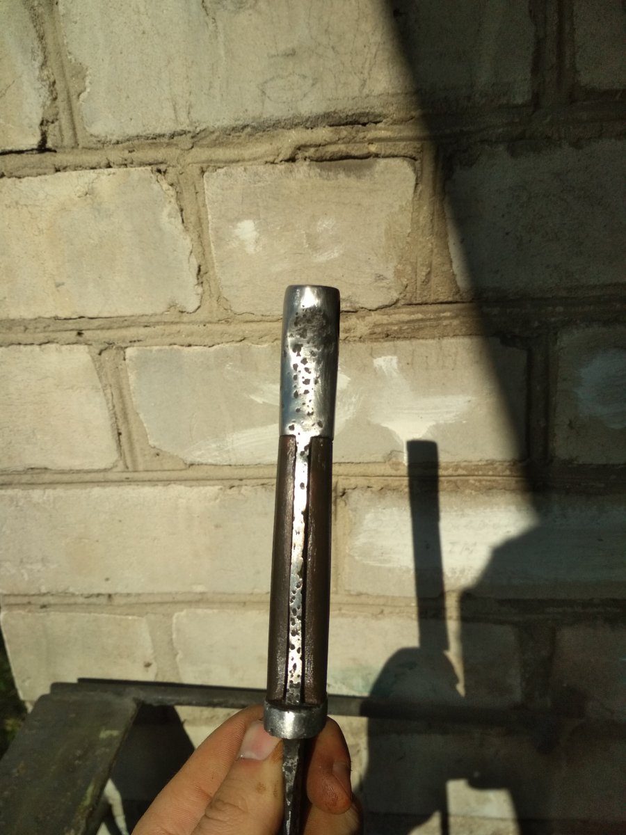

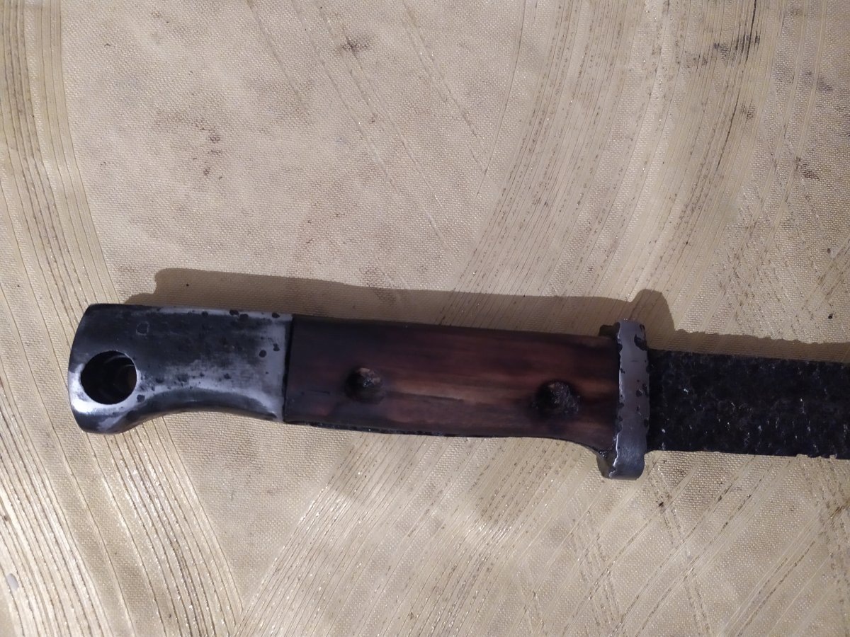

    И так,рукоятки сделал,осталось сделать вырезы под термопластину и насечки.Рукоять запаяю оловом,имею ввиду,что запаяю кратерки от ржавчины.На накладках осталось сделать отверстия к болтам,а потом обработать морилкой "бук" ,уксусом состарить и аммиаком,а потом вскрыть лаком.
    Гордей 74, minitarn3838 та Russso подобається це.
  22. Amadeus
    Amadeus Stabsfeldwebel
    1.592
    Евразия
    Насечки на деревянных накладках не делаются. Извините, но я не совсем понимаю такой реставрации...был полутруп, сейчас убиваете окончательно. Вот вы шлифмашиной тупо срезали металл, убирая раковины, ну так и габариты штыка уже уменьшились, также нарушили изгибы и формы, теперь он похож, на свинокол, для которого не главное историчность и формы, а главное, чтобы блестел. Сейчас вы собрались паять оловом раковины, ну и что получится? Штык воронится, как вы будете воронить олово? Даже если олово потемнеет, то штык будет пятнистый, тогда только шпатлевать и красить, ну так смысл всего этого? Не знаю, какие вы темы читали, но по моему мнению вы просто убили свой первый штык, у вас получилась поделка, не представляющая какой-либо ценности. Понимаю, чужой труд всегда сговнять просто, но осознание, что и как делать приходит с опытом. Я в свое время поднимал штык такого же сохрана (только с бакелитовой рукояткой), я его прокислотил, очистил от ржавчины, смазал преобразователем на основе танина, штык стал темным, смазал оружейным маслом...и все. Да он выглядит не как со склада, но он не уточен, процесс коррозии остановлен.

    Підтримую вас повністю. За часту очищені та законсервовані придмети на багато краще виглядають як історія як антураж ніж після (реставрації). Розумна доукомплектація їх теж не портить. У всього має бути міра.

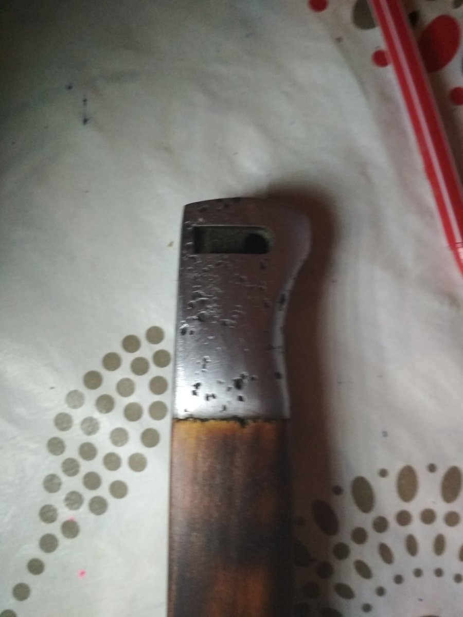

    Добрый день форумчане!И так,не смотря на то,что многие против такой реставрации,но должен сказать,что это мой первый штык и хочу я его сделать более менее презентабельным... конечно понимаю,что он так и останется антуражным...но все же... Думаю моя тема кому-то станет полезной.Ну-с продолжаем.Пока не закончил с рукояткой,к лезвию не перехожу.Мои накладки хотел исделать под дорогое дерево,не оставлять же эти "деревяшки" и думаю,что это у меня вышло.Теперь на Райберте закажу болты,термопластину,и кнопку с гайкой.Потом лезвие и воронение в кипящем масле...ну и ножны с обвесом конечно.Подставку и на стену можно будет повесить...Кстати,забыл сказать,что имитировал ценную породу дерева полисандром.Фото прилагаются!

  26. 663
    663 ✠ Moderator
    17
    7.583
    Україна.
    Без обід но до історичного реставратора вам ще далеко і далеко, ви не тим шляхом ідете, навіть не паралельним. Старайтеся використовувати не те що красиво а те що аутентично. Навіть ці накладки можна було зробити букові, пропитати маслом лляним та прополірувати злегка. По воронінні, на такому штику від вороніння могла залишитися лише згадка тож після чорніння злегка прошліфуйте, зробіть затертості і залишіть не більше 30 процентів від чорніння. При правильному підході до справи навіть ті раковини не зіпсують придмет.
