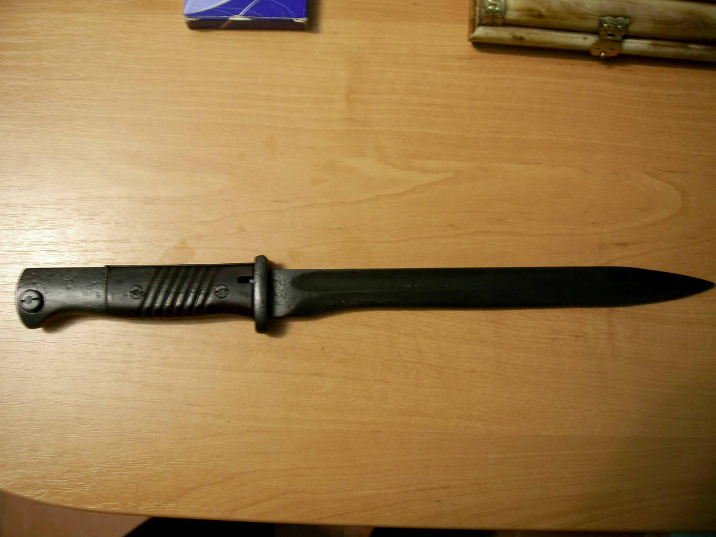

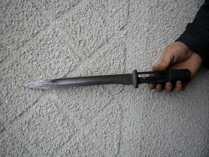

    Зацените работу пжлста:

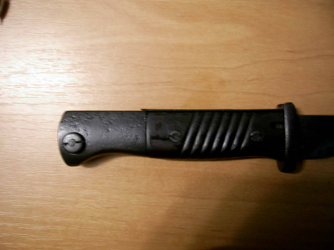

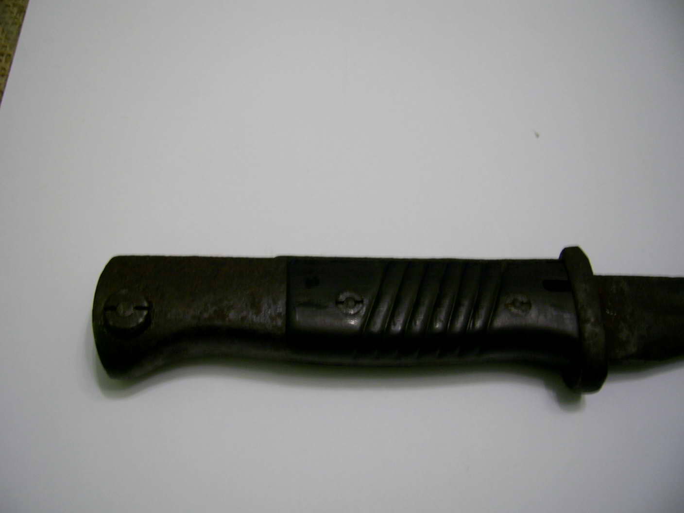

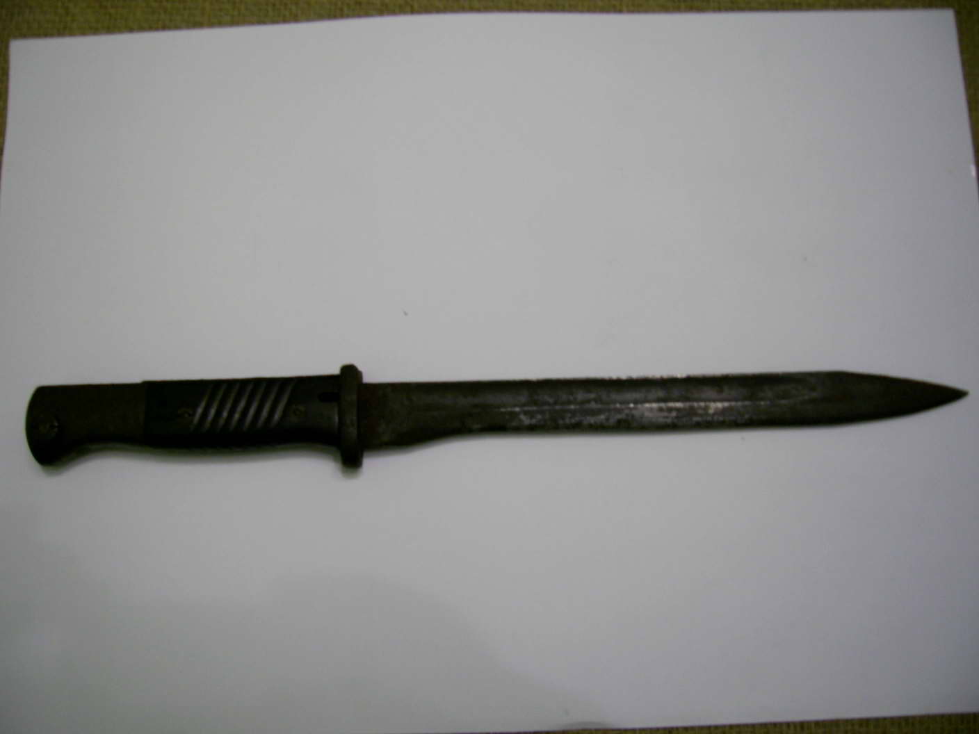

    После разборки и обработки наждачкой штык стал вот таким: Knife2.jpg
    Затем был процес обезжиривания и воронения. В конечном итоге получился вот такой штык:
    Вот только жаль, клинок точеный, и теперь это не штык, а свинорез:(

    Воронение вроде удалось. Чем, как? Геометрия, конечно вид портит.

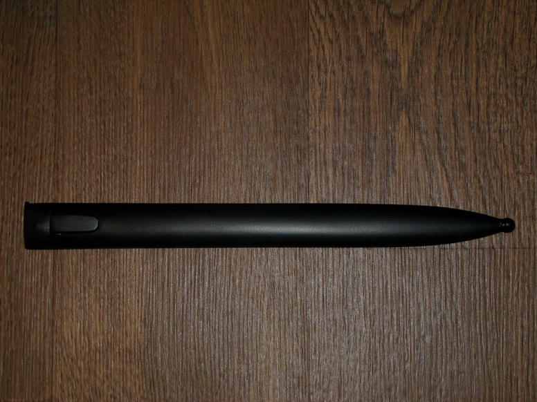

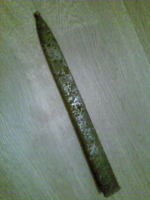

    Так, между прочим..... Что было... что стало.

    а дырки от карозии ты чем замазывал , варил или шпаклевал

    По поводу дырок от коррозии, при возможности попробую "холодной сваркой" замазывать а затем зашлифовывать.

    Автомобильная шпаклёвка, грунт, краска матовая.

    ты прав на все 100 , я так и зделал шпаклевка и матовая краска , сварка очень долго и нудно я на 25и рытвене спекся, а кстати оригенальный цвет ножен какой был у немцев

    Супер , кстати у тебя он совсем ровный получился или нет , поры на ножнах мелкие, Я ИХ КРАСКОЙ ЗАШЛИФОВАЛ В НОЛЬ
