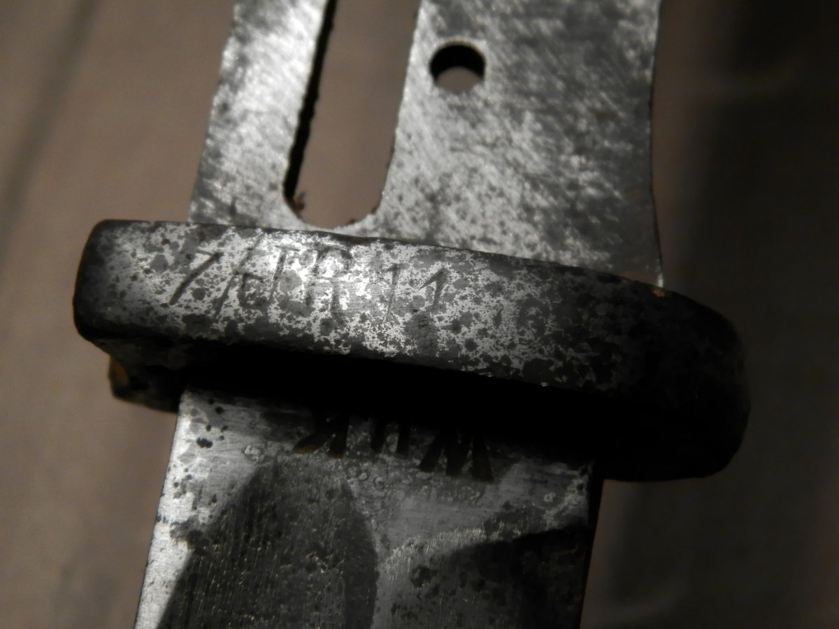

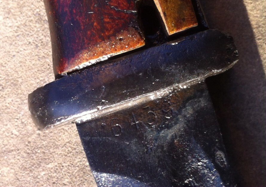

    Доброго времени суток. Скажите как лучше сделать, прорезать надпись глубже или стереть. Нужно несколько сотых стереть до ровной поверхности. Благодарю. P1010891.JPG

    ...стереть...а дальше-...судьба свинокола...

    Перед тем как я скажу , можно фото всего ножа и лезвия ? С ув

    сделаю фото вечером. благодарю...

    И шо Вам сделала эта надпись?Пусть себе будет-это история.

    Да мне ничего не сделала, я хочу оставить ее. Если полировать гарду, она уйдет. Сам нож хороший, слабенькие раковинки % 5-10, лезвие не точенное ножны, винты, кнопка, пластина тоже хорошие, единственное дерево стлело. в общем сделаю фото потом вынесу на обсуждение. с ув.

    Да же судя по описанию ..я бы не трогал ..не на всех штыках есть номера на гарде..

    Я с Вами совершенно согласен, не часто увидишь подобное, есть серийные номера а вот штихелем номер подразделения если честно впервые вижу.Вот и хочется довести его до идеала с воронением и деревом...

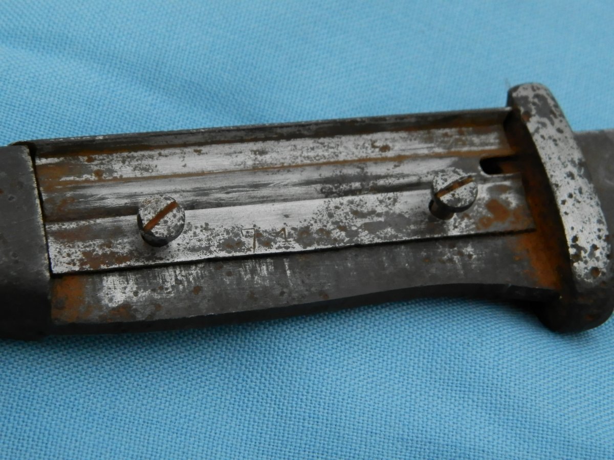

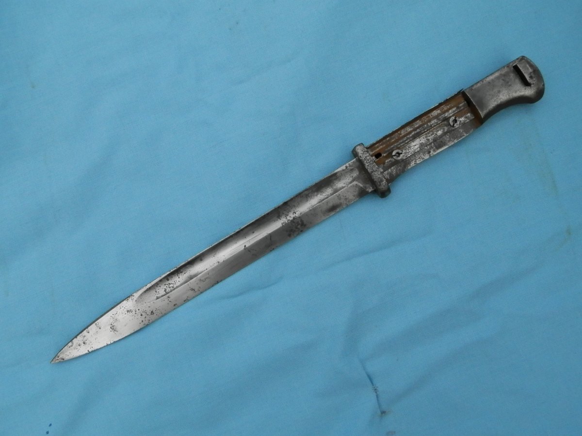

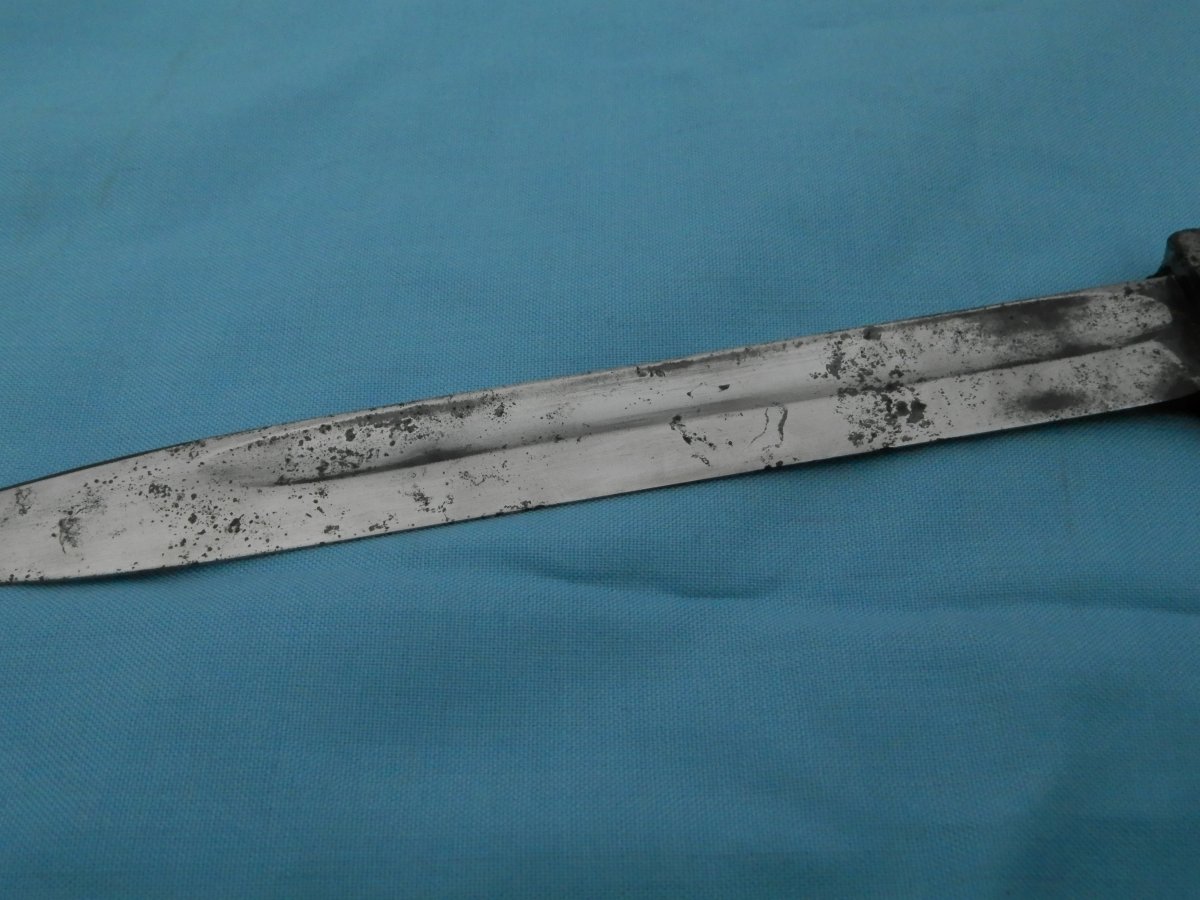

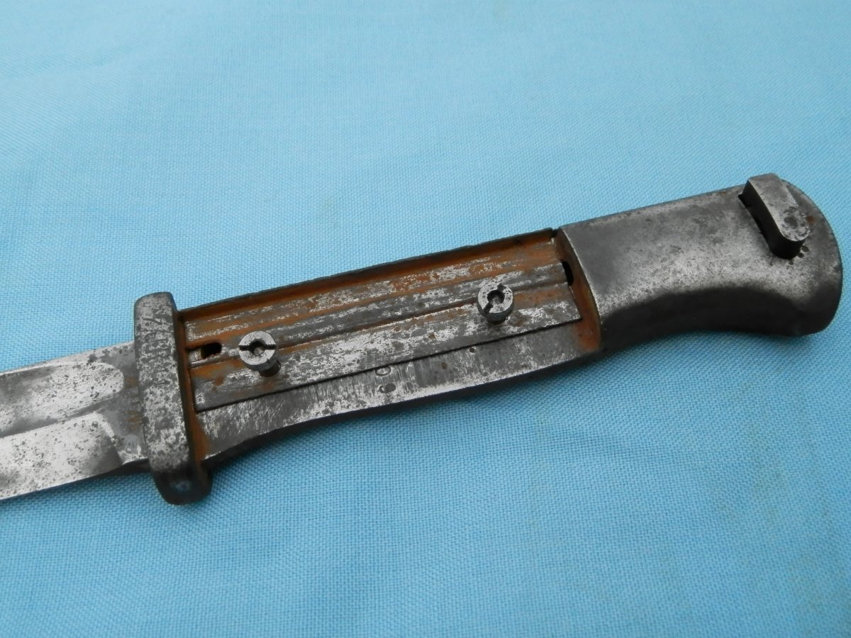

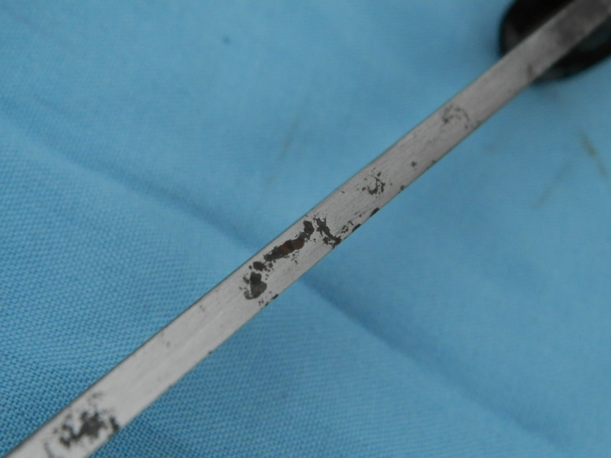

    Посмотрите фото, что дальше делать?

    Прекрастный исходник под реставрацию...получше чем мой из темы ...я бы чуток лезвие шлифанул нульовкой в ручную..сделал накладки и все ..максимум заворонил ...лично мне не нравятся экземпляры оттюнингованные как яй..а у кота ..ведь лично моя задача максимум сберечь историю при реставрации...с ув

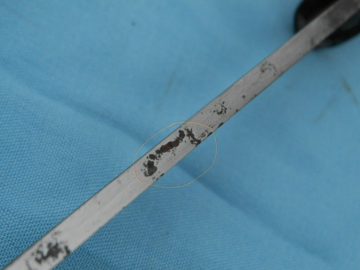

    Есть возможность устранить раковины такого характера.? как на Ваш взгляд?

    Глубокие я варил электродом 1мм , а лучше специалисту полуавтоматом ..но вот какая проблема при наваривании ..металл электрода смешается с метало ножа , при воронении скорее всего это место будет не много отличаться ...

    И забыл сказать нужен ювелирный подход ибо гранки лезвия испортить легче всего ...

    от электродов и полуавтоматов отказался уже давно, передовые технологии сварочного оборудования дошли и до нашей глубинки.

    недавно прошел человеку вальц на шлеме м35. там толщина милиметра 2-3

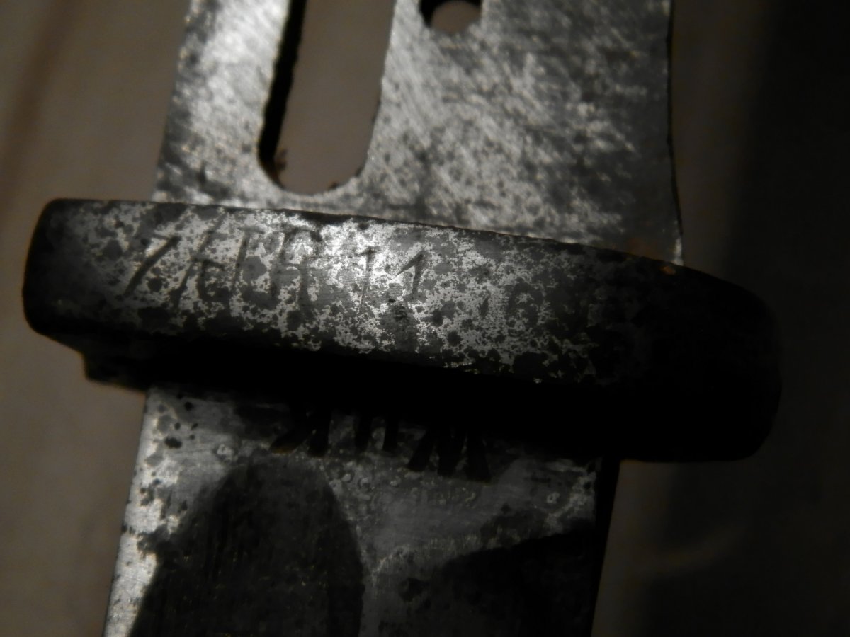

    Вопрос остается прежний. Как на счет пройти штихелем надпись на гарде. Не будет ли это считаться грубым вмешательством в историю принадлежности предмета?

    Что такое пила? это в смысле карявости? Нет прошел только с торца, в месте наиболее уязвимом к ударам и царапинам.

    У меня была похожая ситуация с номерами на клинке ..взял кусок стального тросика и вычистил номера ..результат меня порадовал ..

    в процессе крацевания при воронении к примеру ржавым лаком все раковины, тобиш и углубления от штихеля или просто от номерного клейма освобождаются от коррозии (ржавчины). Боюсь если воронить ржавым, 7./ JR 111 просто сольется в общей массе, так уже было, роде и клеймо видно хорошо а только после воронилки все однородное. Сейчас оно и читаемо благодаря тому что часть блестит а канавки цифр еще с ржавчиной...

    Вот на моем последние две цифры не различались ..было лишь видно силуэты ..а после чистки тросиком результат порадовал..

    Хороший оттиск, уменя же всего пару микрон.
