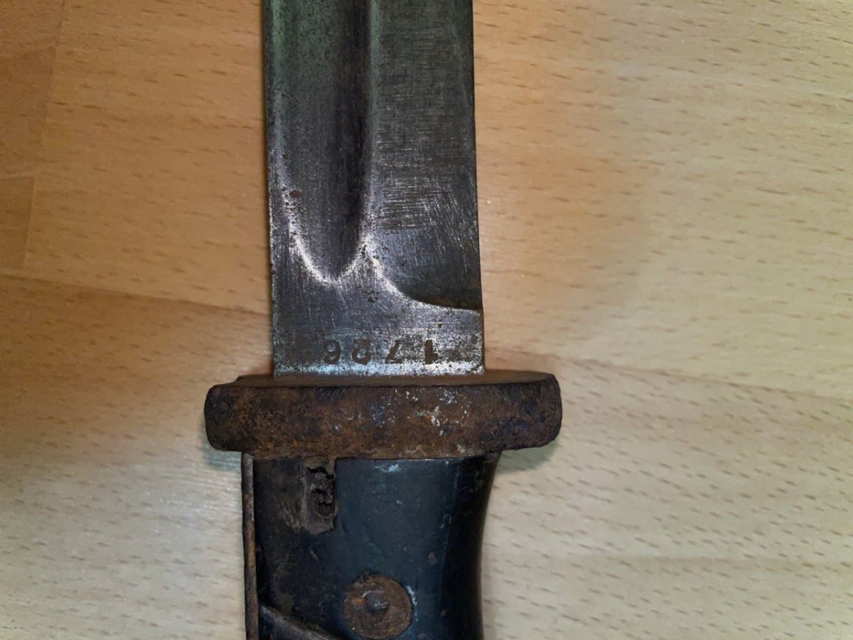

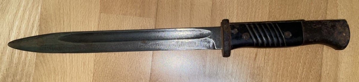

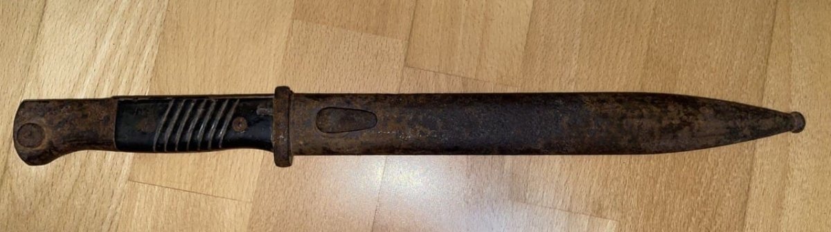

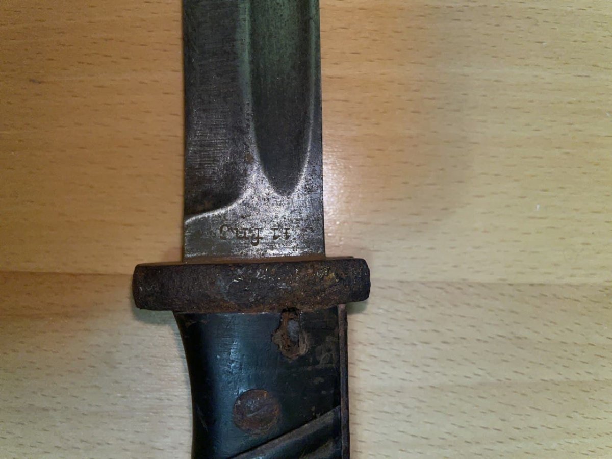

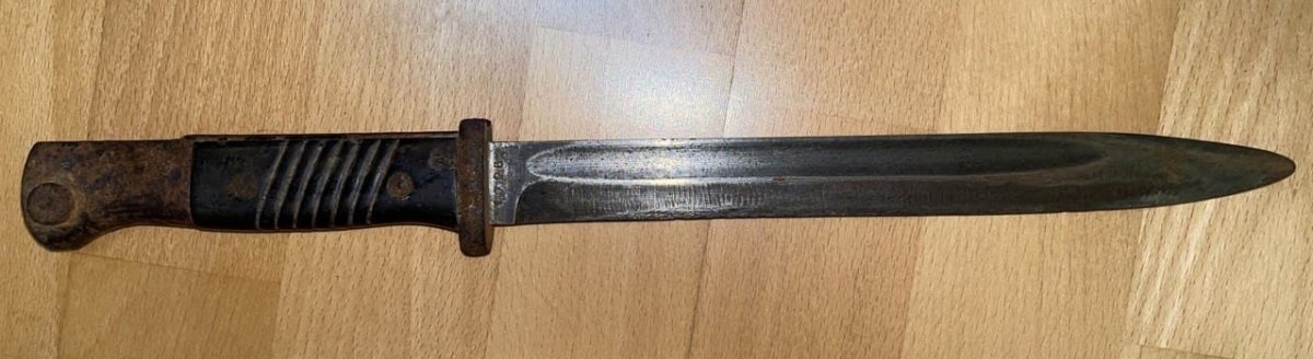

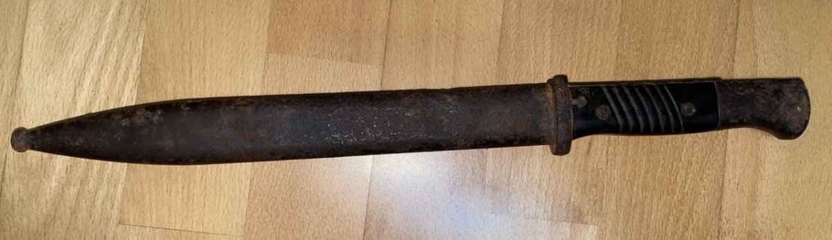

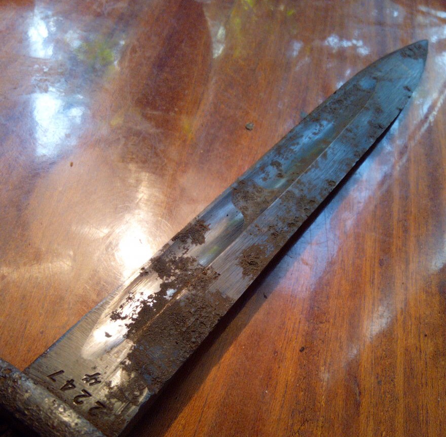

    Доброго вечора, отримав даний штик в подарунок від друга сім'ї. Хочу позбутися корозії з якнайменшими втратами цінності штика. Також, не працює кнопка. Не маю досвіду з відновлення таких предметів, тому цікаво почути думки більш досвідчених людей. З повагою, Олег.

    У Вас вполне приличная сохранность предмета , посмотрите предыдущие темы , там много советов , повторятся нет смысла , надо первым делом снять накладки , у таких я высверливаю винты , снять их редко удаётся , а без накладок можно греть-остужать кнопку .

    Лично я бы не стал ничего из него высверливать, выбивать молотком, зубилом и тп. Любое вмешательство это минус к исторической ценности предмета. Лучше всего попробовать использовать какие то щадящие преобразователи ржавчины.

    Для начала постарайтесь отмочить винты керосиносодержащими "препаратами". Сохран у Вас бодрый, резьба не должна быть сильно "заскорузлой". Высверливать винты это уже крайний вариант.
    С кнопкой должно быть полегче - простукивайте аккуратно через деревянный брусок, но после предварительного замачивания. Я обычно кнопки никогда не грел: замачивал в керосине на неделю-две (при этом следите, чтобы накладки не погружались: есть риск что разбухнут) и отстукивал. После того, как защелка чуть стронулась, кнопку зажимал в небольшие тиски и раскручивал.

    Жалко, что клинок перезаточен под свинокол.
    Ктото безвозвратно испортил вещ !

    Тоже хотел бы узнать какими. У самого имеется клинок в родном воронении с пятнами ржавчины.

    ТАМАК-1 - продается только в Украине, не содержит ортофосфорную кислоту, содержит танин. Преобразователи ржавчины на основе танинов после реакции с оксидом железа преобразуют его в водостойкий таннат железа.

    Пользую такой. В принципе хорошая вещь. Но последнее время он стал немного не то.
    Все равно, перед обработкой желательно убрать рыхлую ржавчину, хотя там, где убрать не решался (можно задеть то, что рядом) тоже в принципе сработало.
