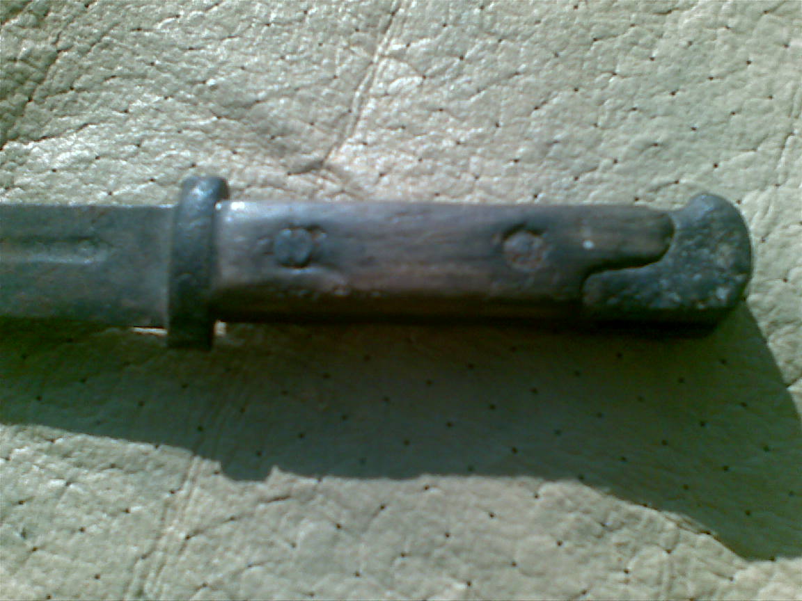

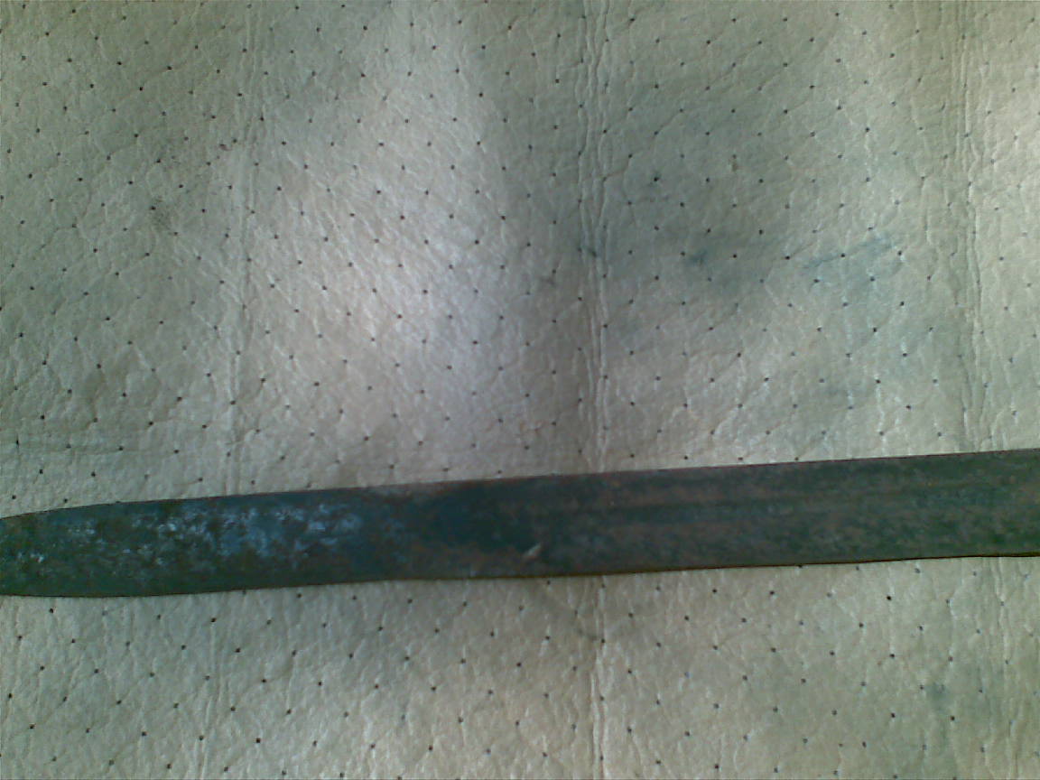

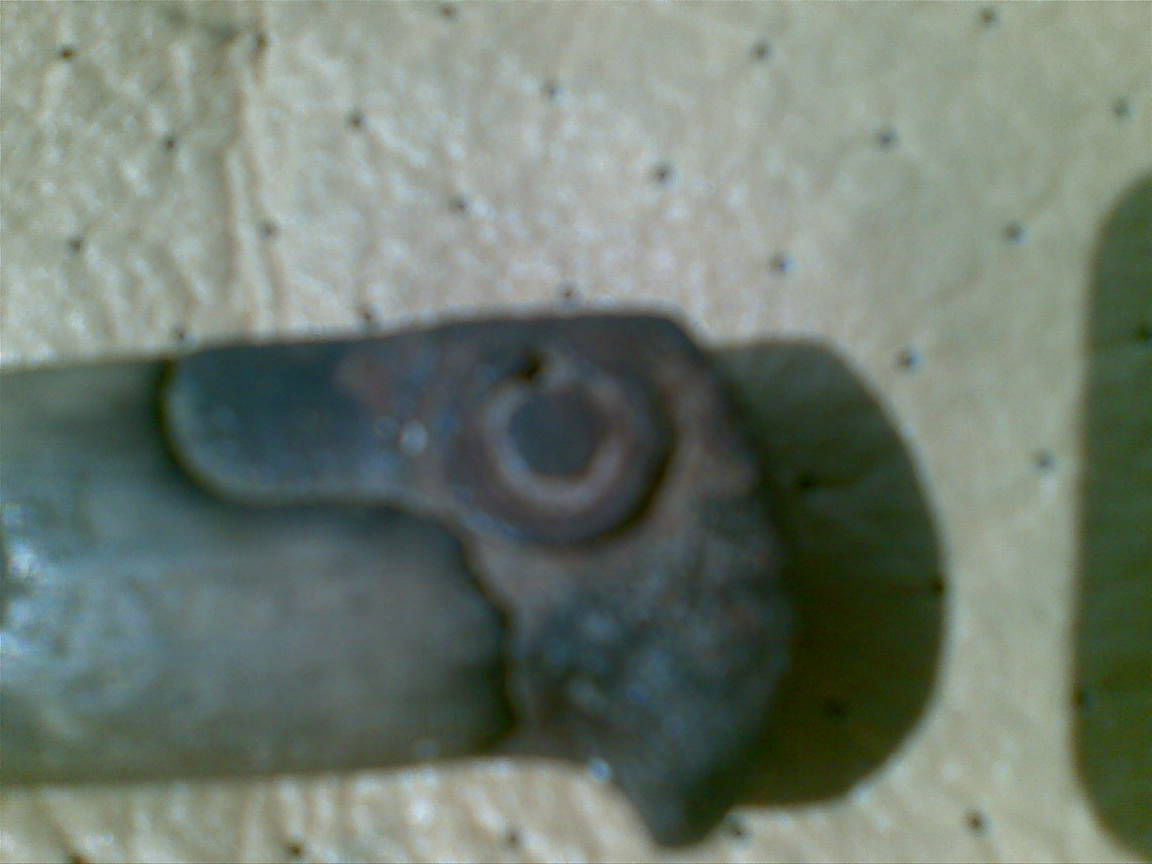

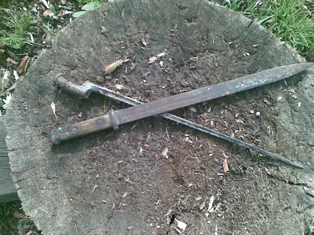

    Комрады посоветуйте, как лучше его оживить.

    Я бы просто прошелся по нему мелкозернистой наждачкой, но без фанатизма. Под накладками ржу тоже надо бы убрать, но тут есть риск расколоть или повредить деревяшку, что не есть гут. Снимать или нет - решайте сами исходя из состояния дерева и болтов. После обработки шкуркой протрите девайс ветошью с вд 40 или керосином. Кнопку можно раскачать легким постукиванием через деревянный брусок, только сначала вдшкой залейте, а то пружина крякнет.Дерево можно покрыть матовым лаком для сохранности.
    ИМХО не стоит чистить предмет до состояния "как у кота" - убьете историю. Удачи.

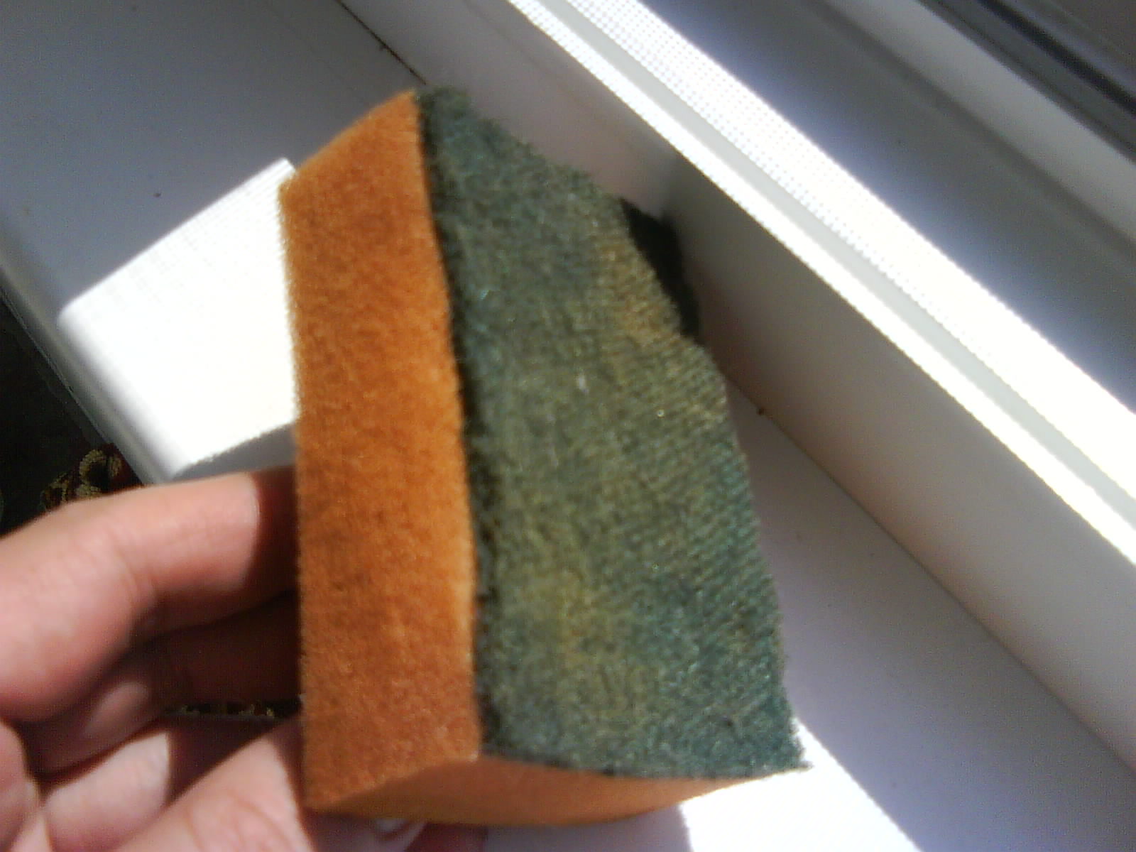

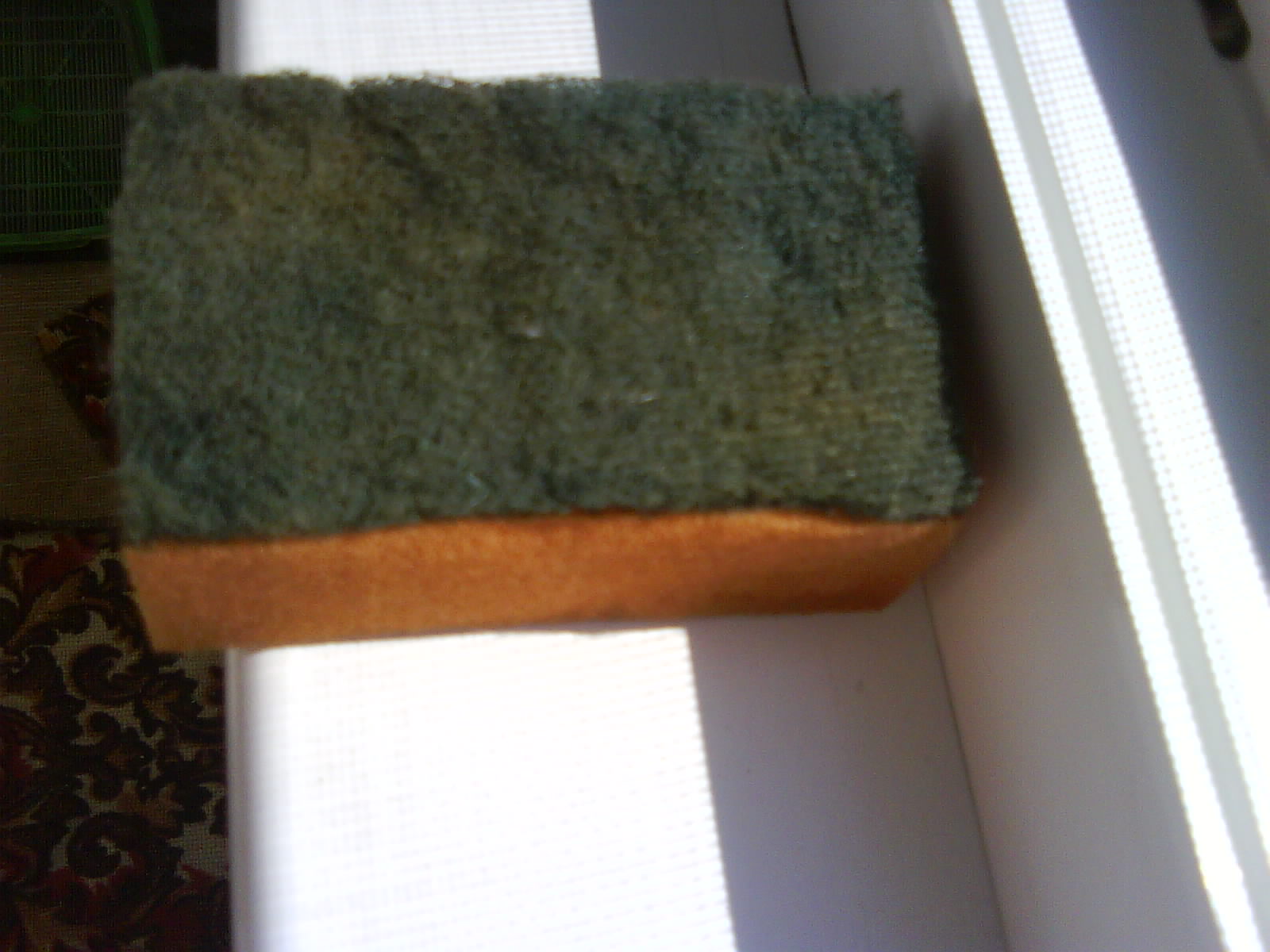

    Нождачкой не вздумайте,только испортите клинок.Подержите штык в керосине,дня 3/4,потом начинайте тереть поверхность клинка,вот такой мочалкой для посуды,только жостким верхом.Немного потёрли,протрите грязь с клинка и опять тереть.Уйдёт на очистку,5/7 таких мочалок,зато результат вас порадует.С ув.

    Я бьі советовал вместо мочалки использовать железную стружку. Жаль, но етот шн уже труп, сильно уточен по толщине клин, от долов остались только следьі, кнопка сточена и т.д.
