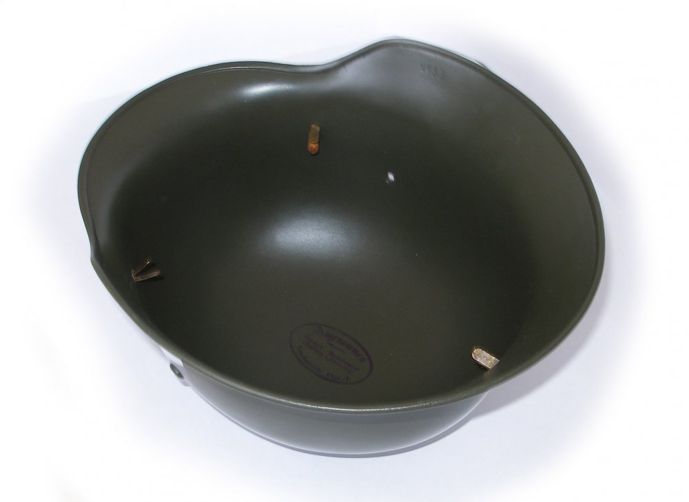

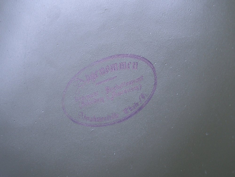

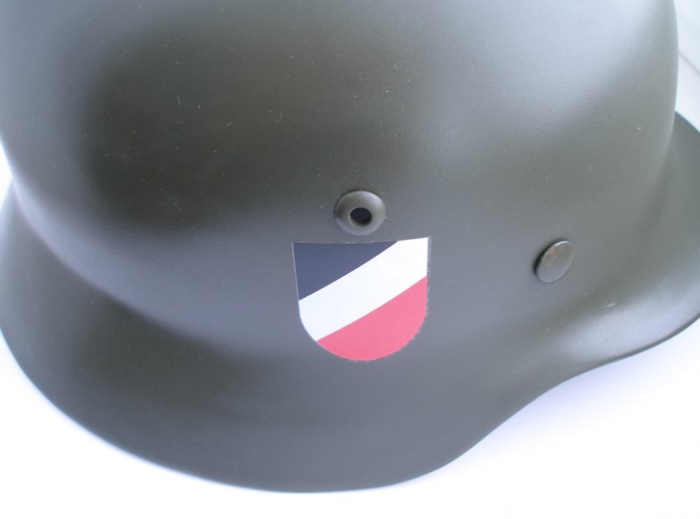

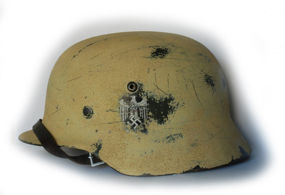

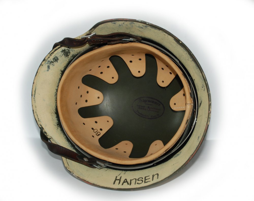

    В конце зимы доделал для себя шлем м35. Долго не решался перекрасить его в зимник, в итоге решил сделать африканский вариант. Наивно думал, что снега больше не будет и красить в зимний камуфляж уже не стоит. Собственно шлем был отпескоструен, обработан преобразователем ржавчины и прошпаклеван. Затем заменил на нём вентиляционные втулки, причем они именно расклепаны в посадочном отверстии, а не приклеены или еще что подобное. Проставлены заново клейма размера и номера партии. Далее была грунтовка и покраска в RAL 6006. Поставил чернильный штамп приёмки на дне шлема. Именно штамп специальными чернилами. После 45 дней шлем был немного состарен, слегка потерт.

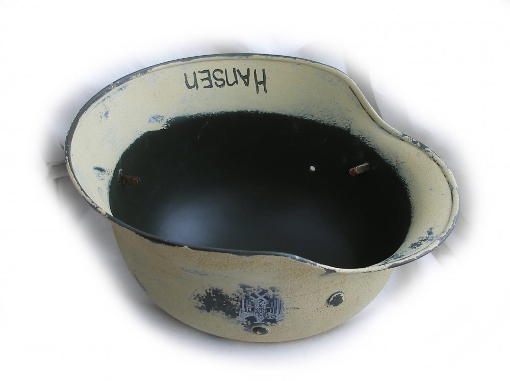

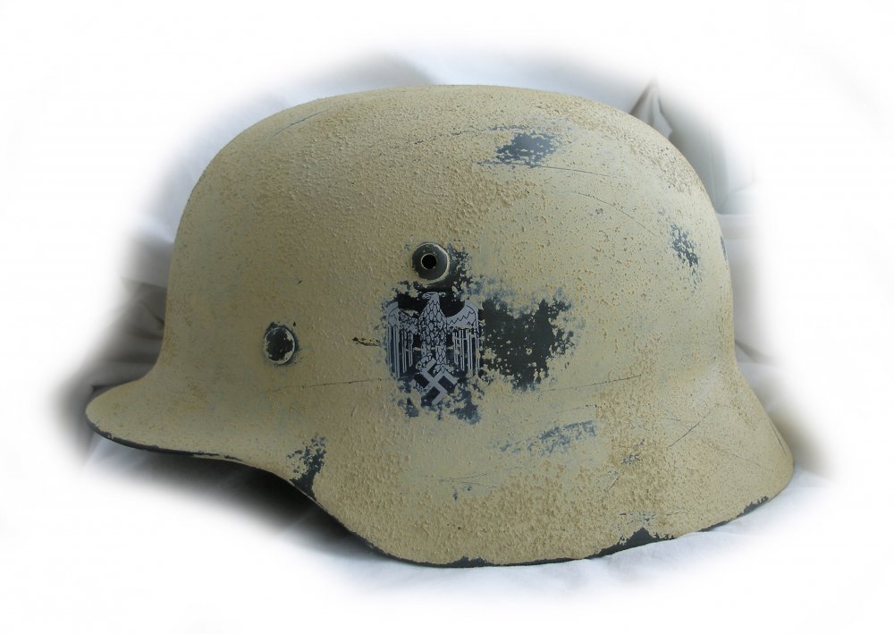

    Теперь его можно выкрасить в песочный камуфляж. Насыпаем на пол песок, расставляем по кругу пальмы, а к одной из них привязываем верблюда с трафаретом на спине белой свастики на фоне пальмы. Слушая песни бедуинов приступаем к покраске. Берем краску RAL 1002 и добавляем в неё песок. Берем валик и красим. Далее ждем когда краска подсохнет хотя-бы "на отлип". Примерно в течении суток краску можно местами смыть, соскоблить и затереть. Получаем такой результат как на фото. Подшлемник еще в процессе, потому окончательный вариант выложу через пару дней.

    Отлично получилось.
    Как клейма набивали?

    Стальными клеймами:)

    26
    2.539
    Получилось со вкусом. Я бы надпись может чуть по другому обыграл, но это дело сугубо личное . С ув. к мастеру.
    whiteman подобається це.
  9. whiteman
    whiteman Oberfeldwebel
    1.385
    Воронеж
    Спасибо за отзыв. Надпись прошкорябывал палочкой по относительно свежей краске. Интересно получилось, но мне она не до конца нравится.

    А можно фото исходника, если сохранилось и фото клейм поближе?
  11. whiteman
    1.385
    Воронеж
    Поищу, но скорее всего нет. Делал вместе с другими шлемами.

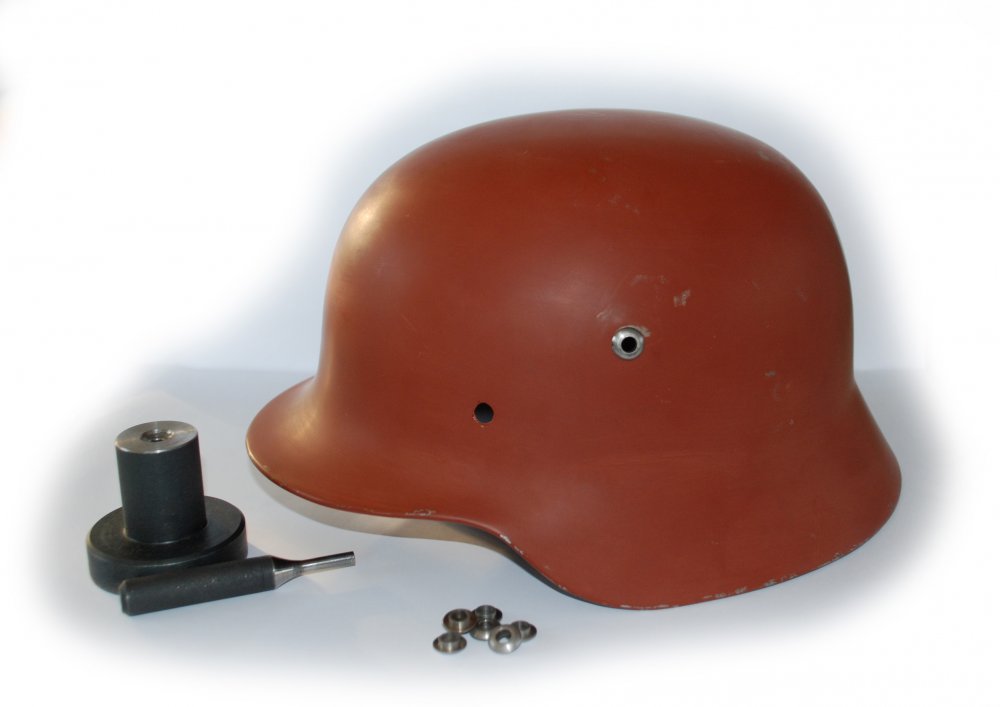

  13. deson77
    deson77 Oberschütze
    13
    71

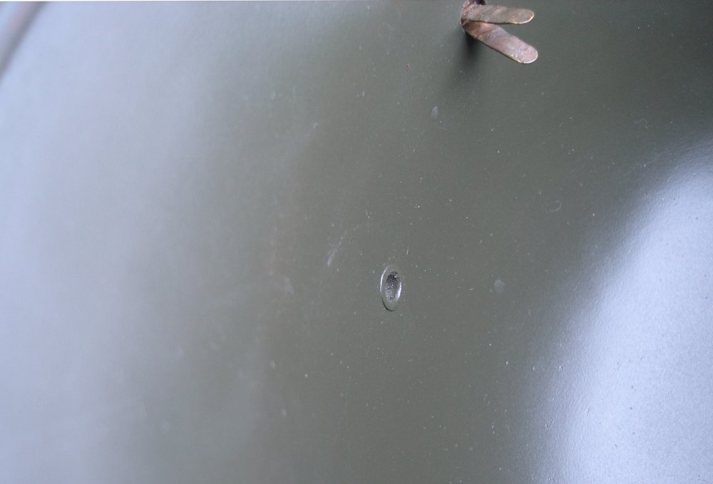

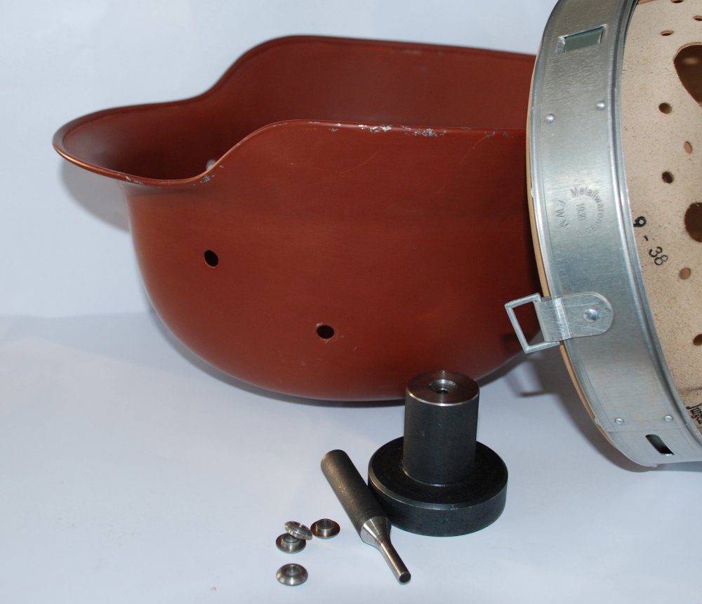

    Можно подробнее о замене вентиляционных втулок.Что было исходным материалом для втулок?
  14. Shpagin
    Shpagin Leutnant Клуб взаимопомощи
    2.724
    Крым, Украина
    Теме год почти.
    Не поленитесь в "реставрации" поискать, 1000+ раз обсуждалось.
    Шайбы от заклепочника (самое простое) + на форуме "самопал" продают.
  15. whiteman
    1.385
    Воронеж

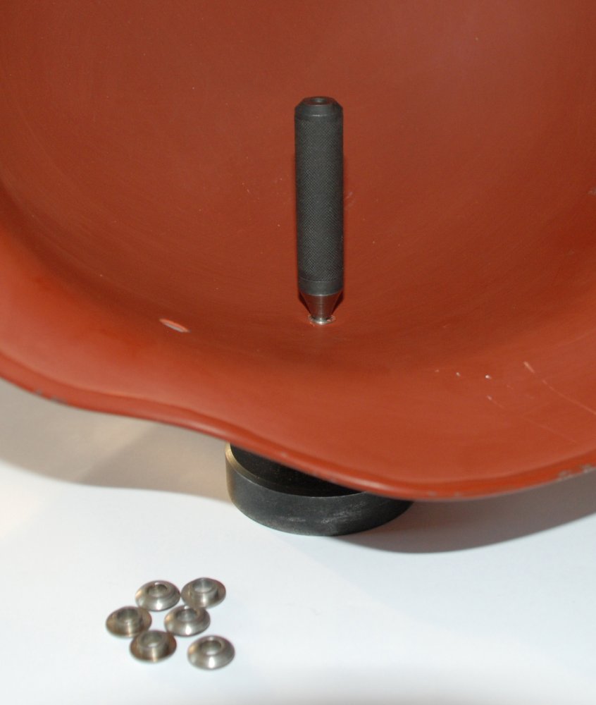

    Вот приспособление сделанное токарем по моему чертежу. Вентиляционные втулки также под заказ были выполнены. Думаю по фото все будет понятно. Ну и пару фото уже собранного шлема.
  16. Shpagin
    2.724
    Крым, Украина
    Вопрос, коль уж разговор зашел - приспособление "от токаря" это хорошо. А чем развальцовывали, если внутрь шлема молоток не влазит ? Пресс ?
    Есть еще более практичный вариант - два стальных шарика.
  17. whiteman
    1.385
    Воронеж
    Ну тут можно смекалку проявить. Я например молок просто боком повернул и всех делов:) Потом после развальцовки просто на основании молотком расплющил, без пуансона. Всё работает, уже не один десяток шлемаков так восстановлено;)
  18. Shpagin
    2.724
    Крым, Украина
    Со смекалкой все в порядке.
    Уже это понял, судя по заказанному у токаря :)
    Только даже "боком" там места для замаха нет.
    Сила удара, как по .... ладошкой.
    Чтобы держалось, оно только под пресс или выступ, типа торца наковальни. И бить снаружи.

  20. whiteman
    1.385
    Воронеж
    Одно дело ладошкой по .... другое дело молотком. Там много не надо, поверь. Можно кстати приспособу еще короче сделать будет еще удобнее.

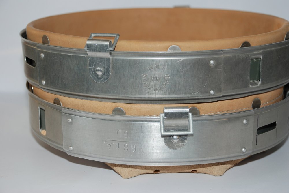

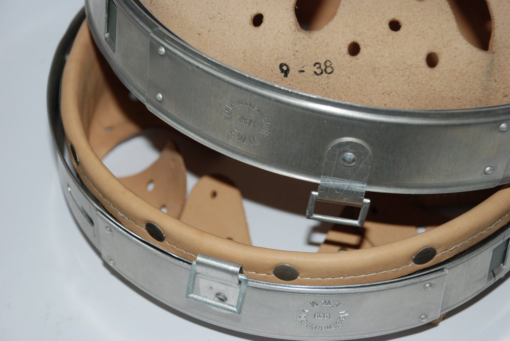

    Фиг с ними с люверсами, подшлемники то какие, а песТня не подшлемники:)
