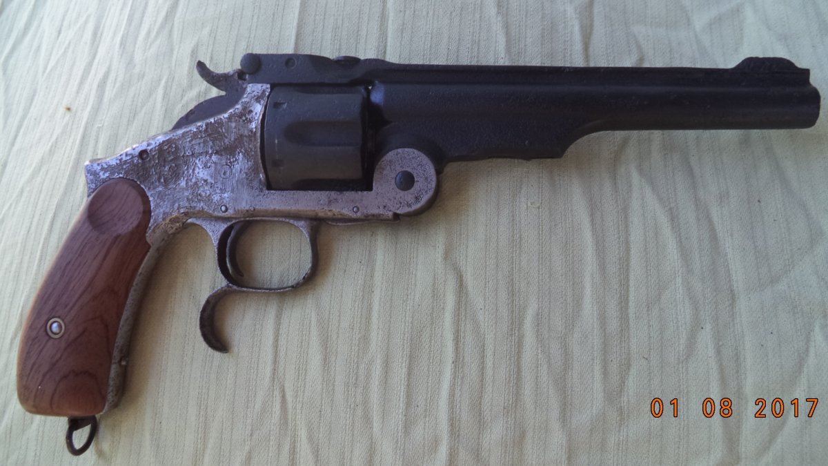

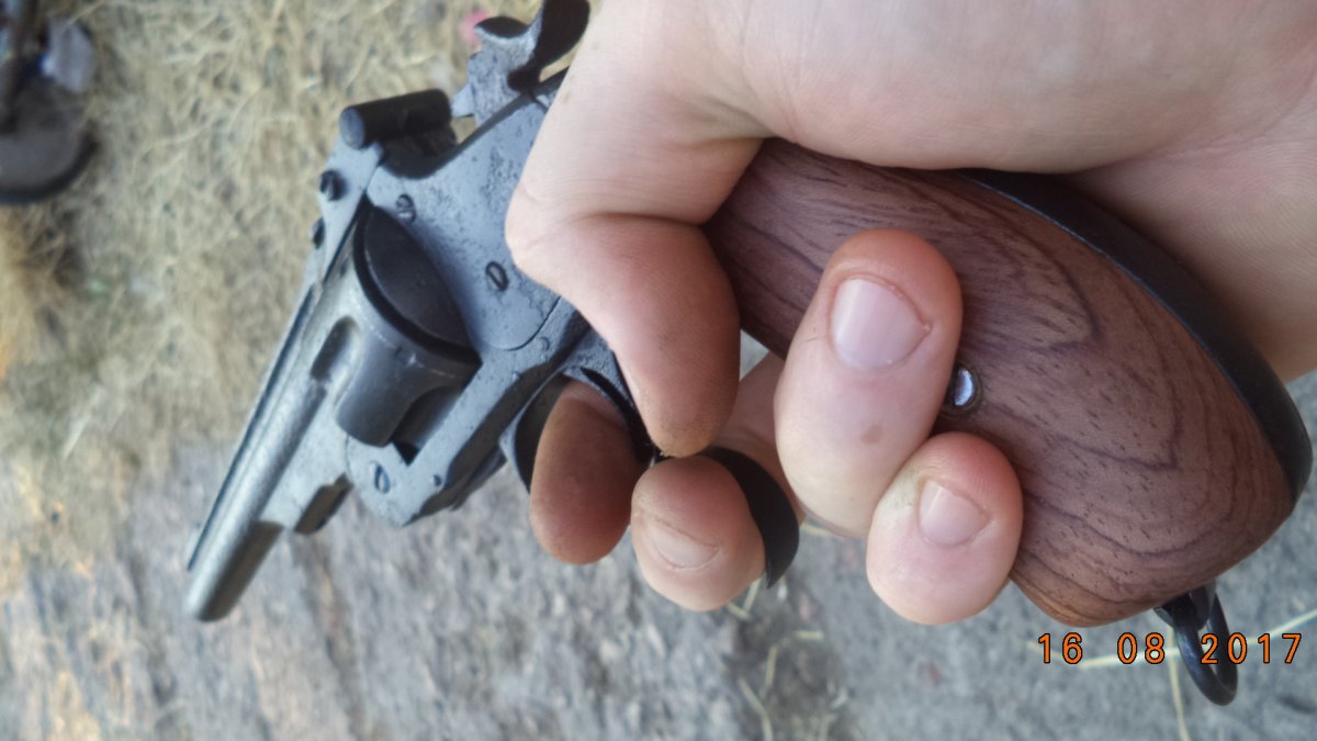

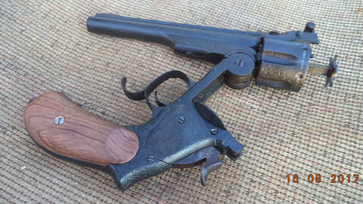

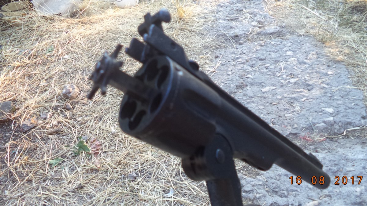

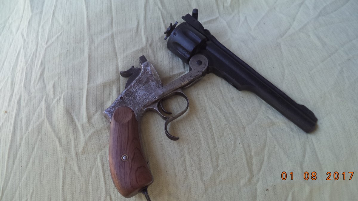

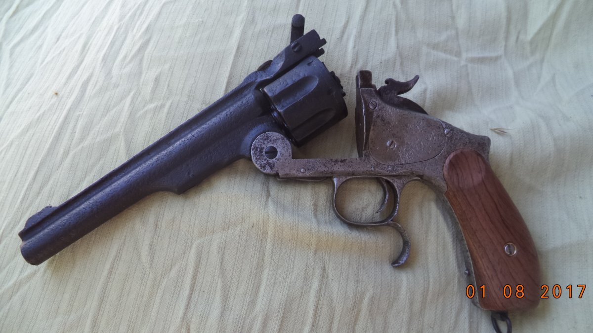

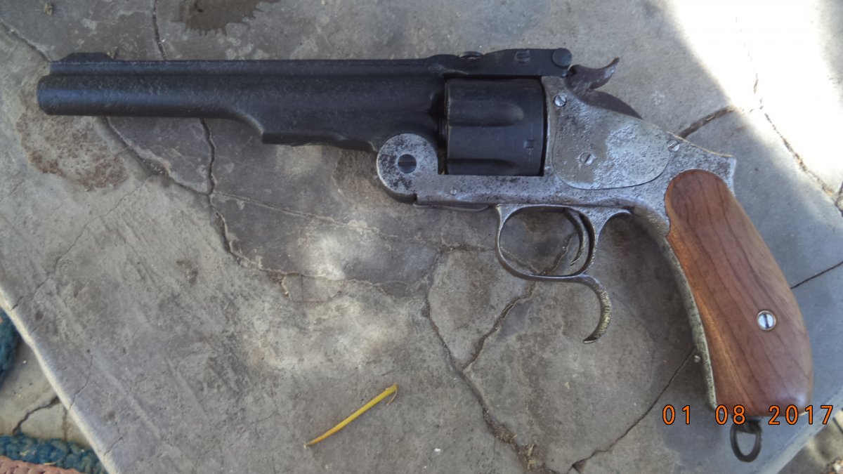

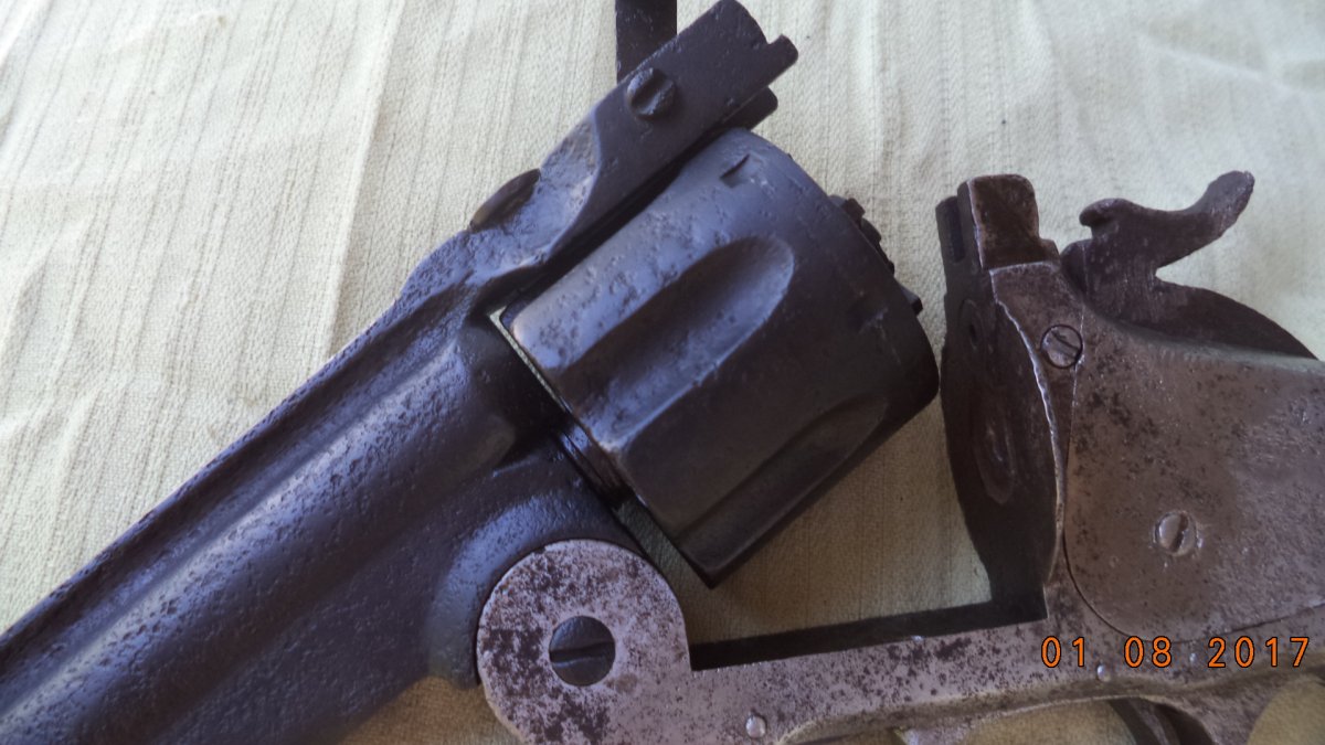

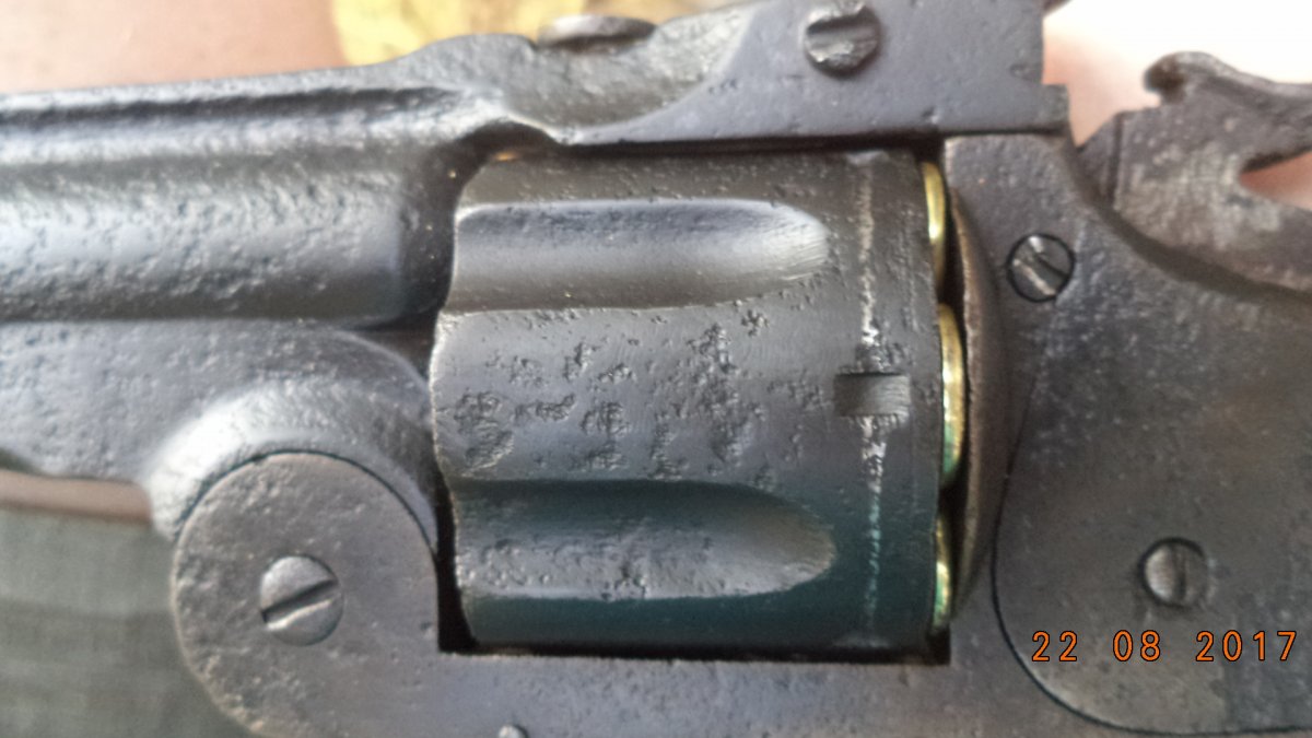

    Начал понемногу воронить клевером, прошел ствол, барабан и ось соединяющую рамку со стволом. Хорошая вещь раствор для воронения - ложится ровно, плюс клейма совсем не сглаживает. Жду товарища из командировки, что бы пройти правую сторону рамки полуавтоматом. Кто будет воронить клевером своих питомцев - берите перчатки по крепче, у меня порвалась при воронении правая перчатка на указательном пальце, то после клевера и 650 растворителя на пальце ощущение как будто в кипяток засунул. Для воронения в домашних условиях средство просто люкс, расход минимальный, а эффект то что надо. Воронение хорошо сглаживает визуально раковины, но после покрытия выглядит слишком идеально, надо будет в кобуре с пол года повозить в багажнике автомобиля, что бы СВ выглядел немного потертым, так сказать рабочим, а не складским. Скидываю свежие фото.

    Не жалейте, железа хватает разного редкого. всё переделать не выйдет.
    Главное - что автор темы не запилил железяку - попробовал себя в роли реставратора.
    всё почистил ,разработал - и она останется в таком виде.доработать всегда можно, а исправить - не всегда.
    Автору: в кобуре пол года не обязательно возить, клевер не стойкое воронение - поиграете револьвером пару раз да друзья в руках повертят - и будет всё потёрто антуражно))

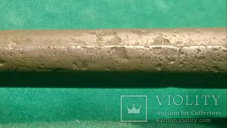

    А сейчас в продаже другой, может у кого то будет интерес, но этот "грубовато" восстанавливался, сам СВ походу америкосик.

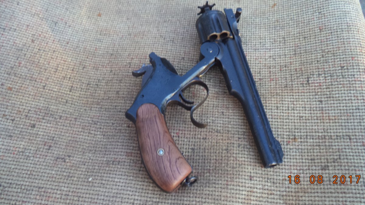

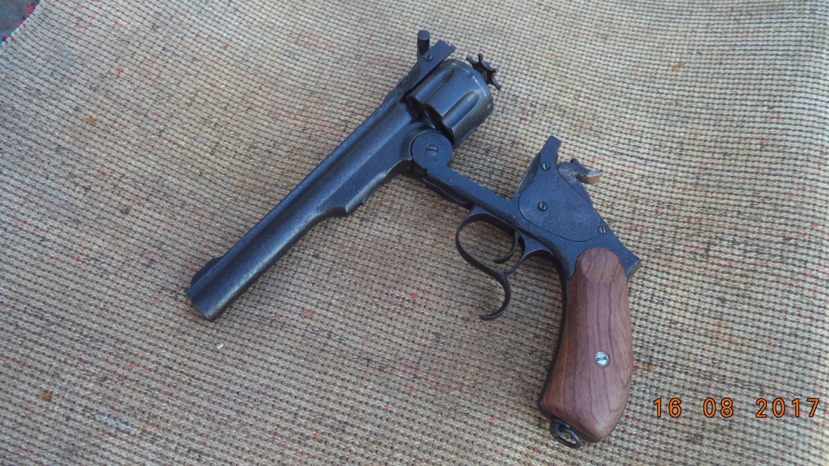

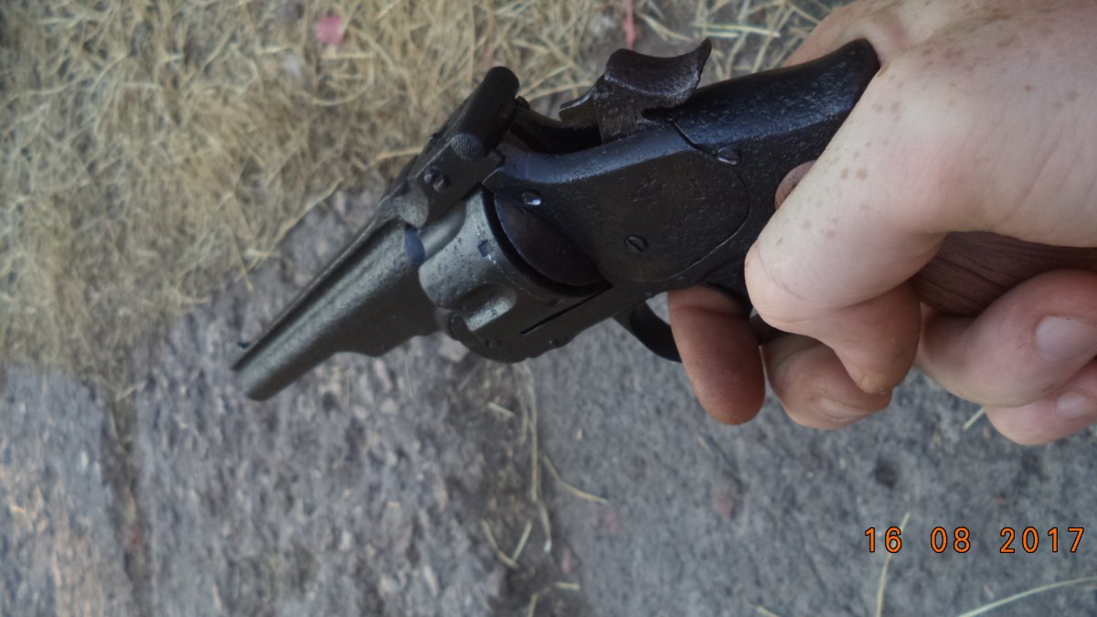

    Доворонил сегодня СВ, немного доработаю его в плане рабочих потертостей и ложу в футляр. Подходит к концу работа по реставрации револьвера, на все про все потребовалось около полу года.
    На очереди работа с бельгийским охотничьим ружьем 16 кал. выпущенным до 1877 года. Стволы дамасск, резной приклад, довольно интересный экземпляр. Но это немного позже, надо передохнуть - реставрация предметов антиквариата забирает практически все свободное время.

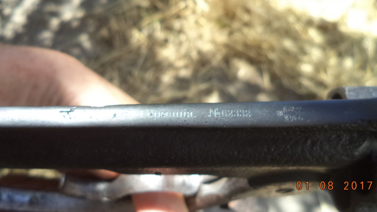

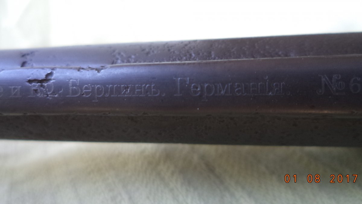

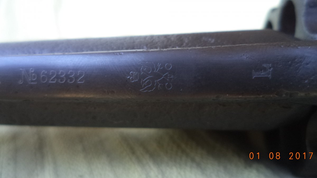

    На днях придет футляр под СВ, это будет финальным штрихом в работе над Русским Смит Вессоном выпущенным в Берлине на заводе Людвига Леве под №62332

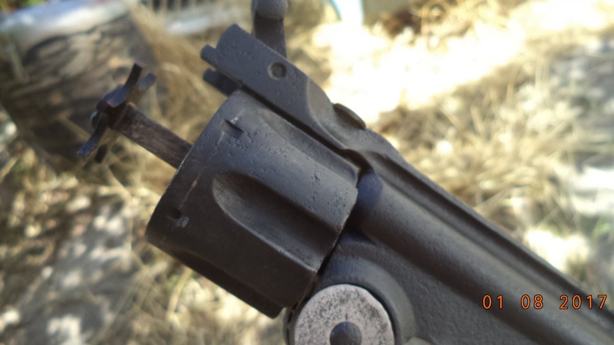

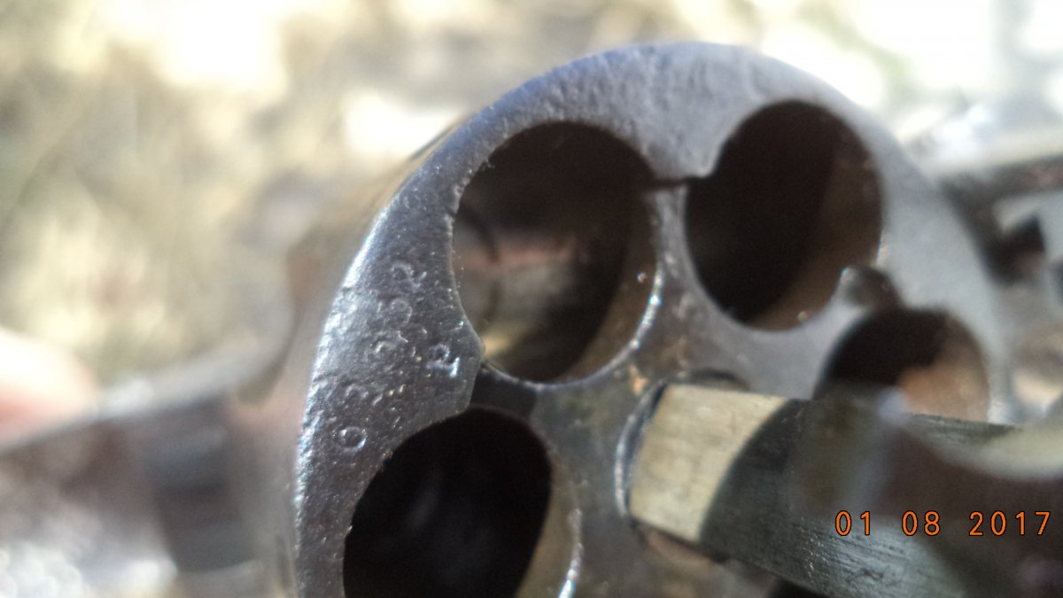

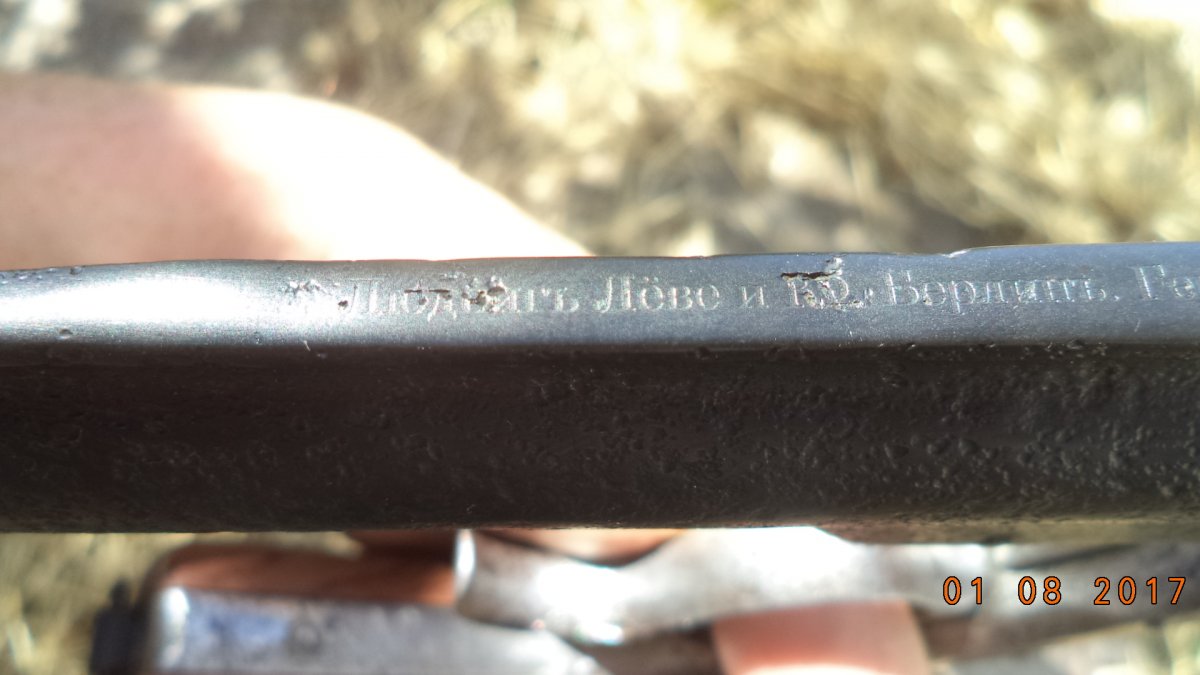

    Нашел еще одно клеймо - цифра "3", слева на рамке рукоятки. Там их два - ниже "2", выше "3". Оба клейма находятся напротив штифтов, думаю это могут быть производственные сборочные клейма, предназначены для сборщиков, что бы те не заморачивались куда какой штифт вбивать, диаметр самих штифтов разный.

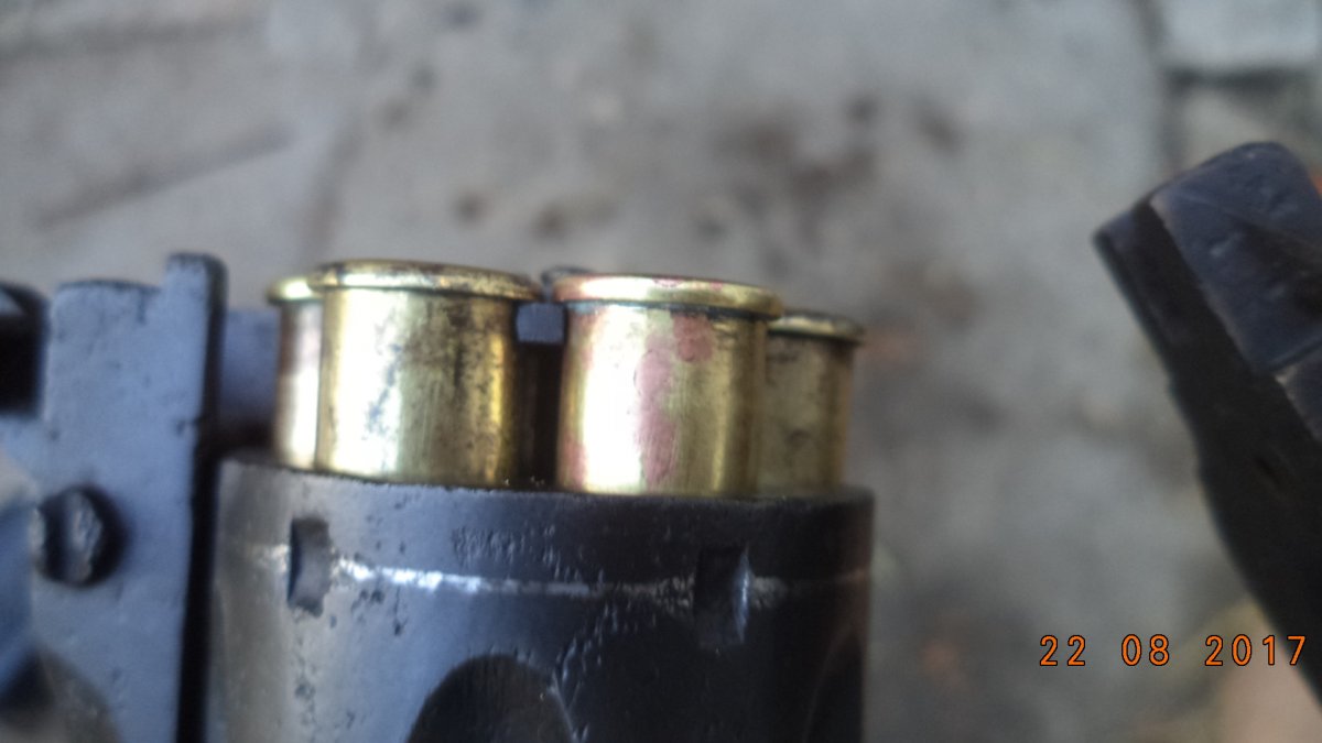

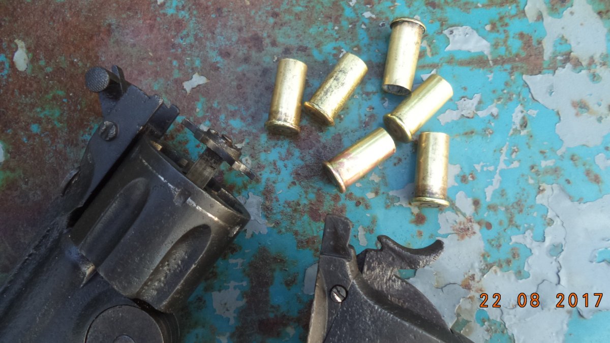

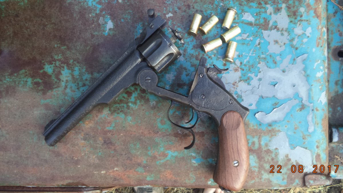

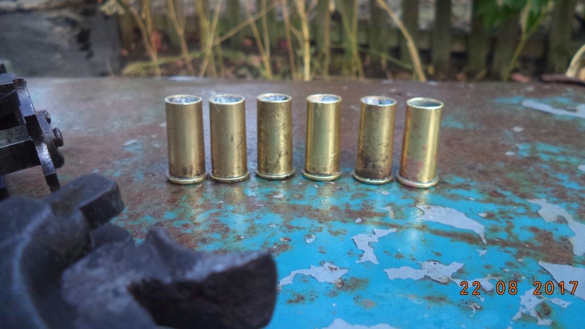

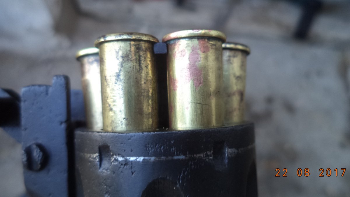

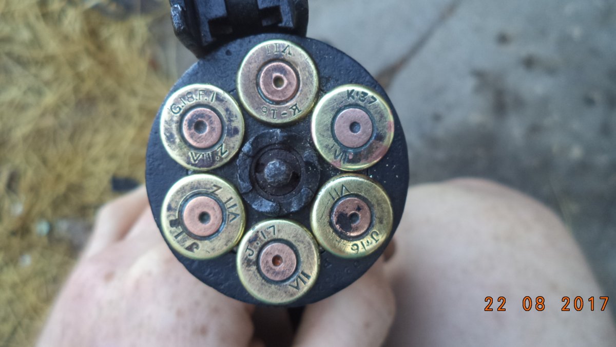

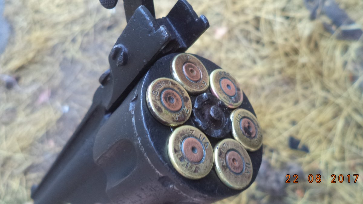

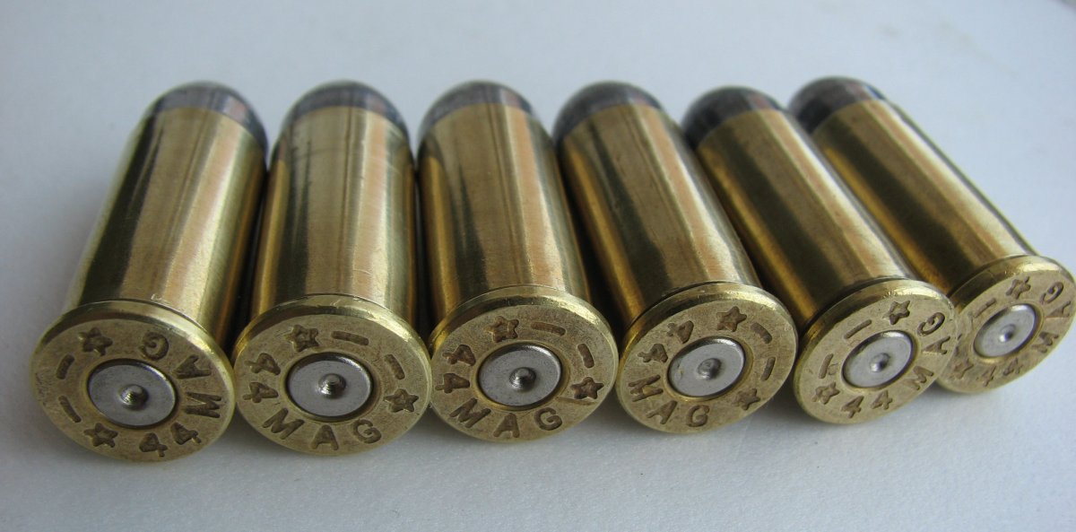

    Сегодня приспособил гильзы от патрона 303 бритиш, обрезал по размеру 44 rus - стали как родные. У кого есть в коллекции СВ советую попробовать такую самоделку. Завтра отсниму и закину фото. Давно думал от чего можно приспособить гильзы, по размеру прикинул что 303 бритиш очень похож, попробовал - получилось. Найти оригинал 44rus в хорошем сохране довольно проблематично, а 303 кроме клейма ничем не отличается.
    liman подобається це.
  21. Мося
    Мося Stabsfeldwebel
    1131
    450
    2.580
    1.925
    Гильзы 303 Бритиш довольно сильно отличаются по геометрии..
    Подходят гильзы 44Магнум и 44 Марлин. Естественно после обрезки по длине.

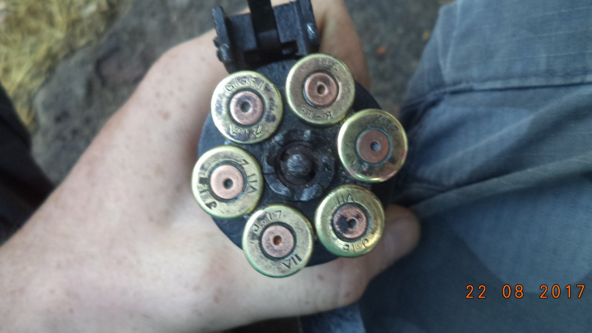

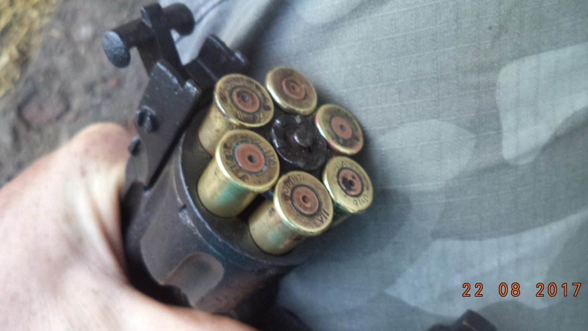

    Подогнал по размеру гильзы 303 бритиш, стали в барабан как родные, экстрактор поднимает их на 5+, гильзы в барабане не болтаются.

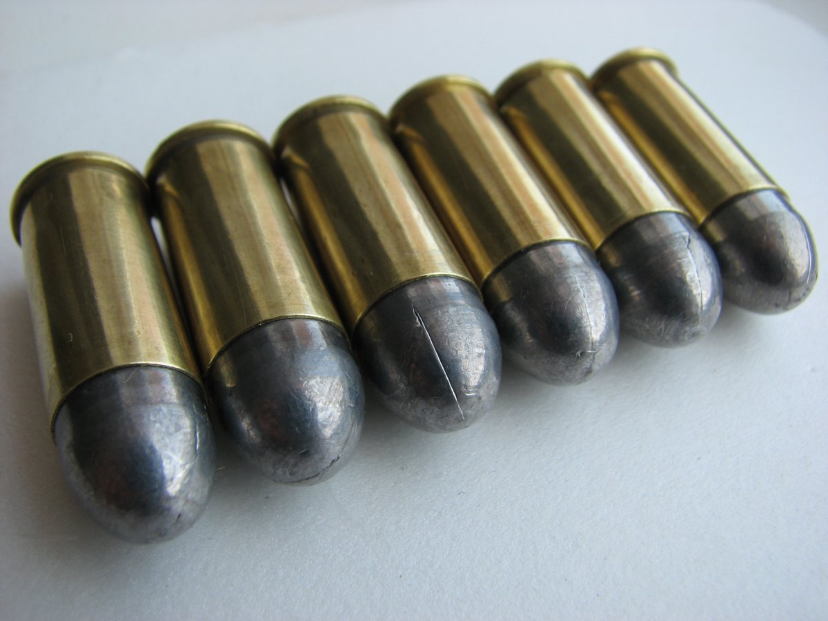

    Начал набирать второй комплект гильз шесть в барабан и еще шесть в кофр положу. Теперь надо пули отлить и обжимку изготовить.

    видел с арисаки ещё делали патроны, знакомый находил на чердаке смита заряженого обрезаными арисаковскими патронами.
    ervinsss подобається це.
  26. ervinsss
    ervinsss Feldwebel
    328
    Chicago, USA
    По основному диаметру должен войти, но у арисаки юбка в диаметре всего на 0,5 мм больше - экстрактор может проскакивать. Надо попробовать и арисаку, мне 303 бритиш очень понравился - становится идеально.
