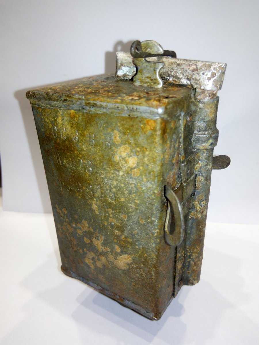

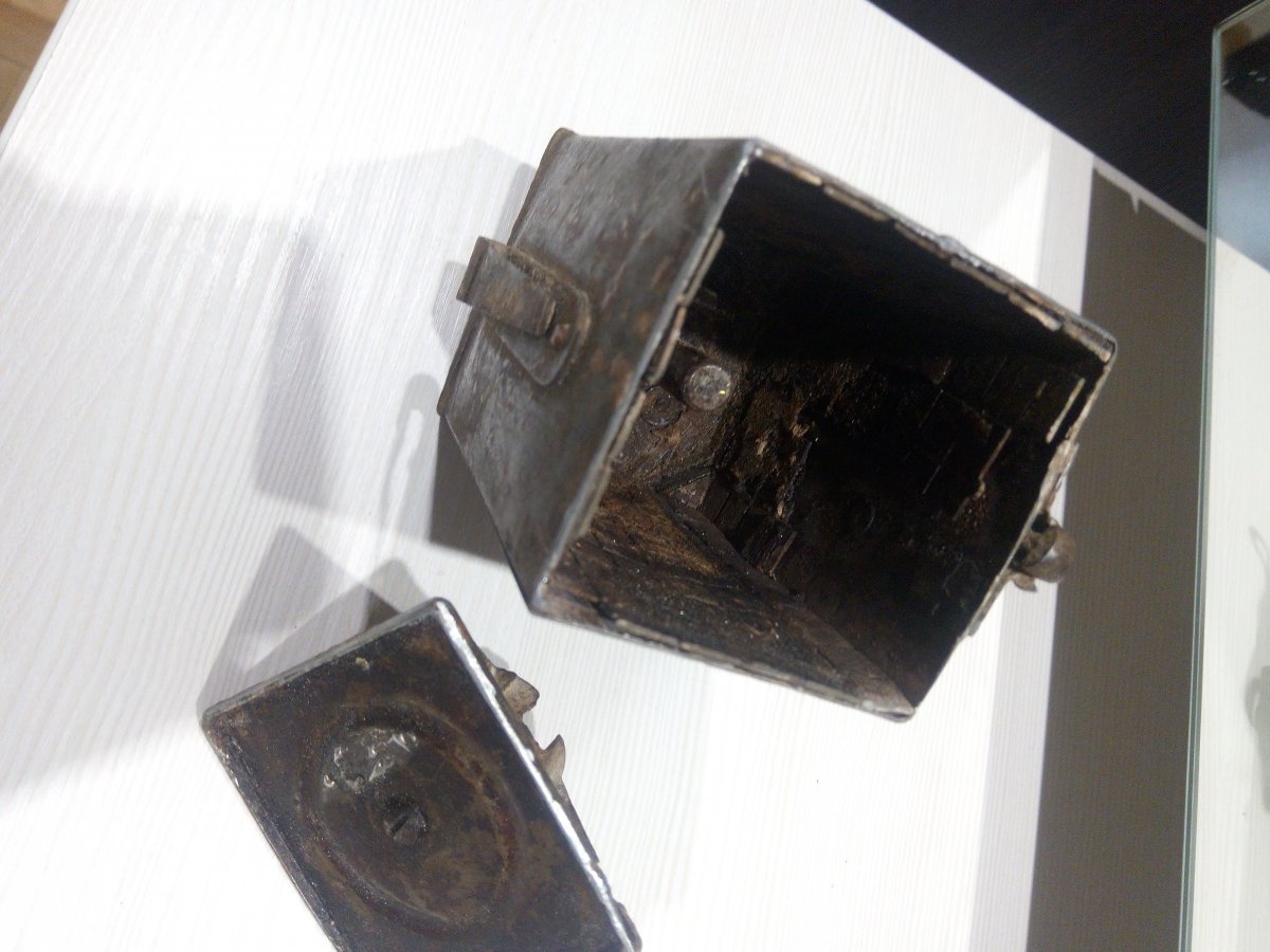

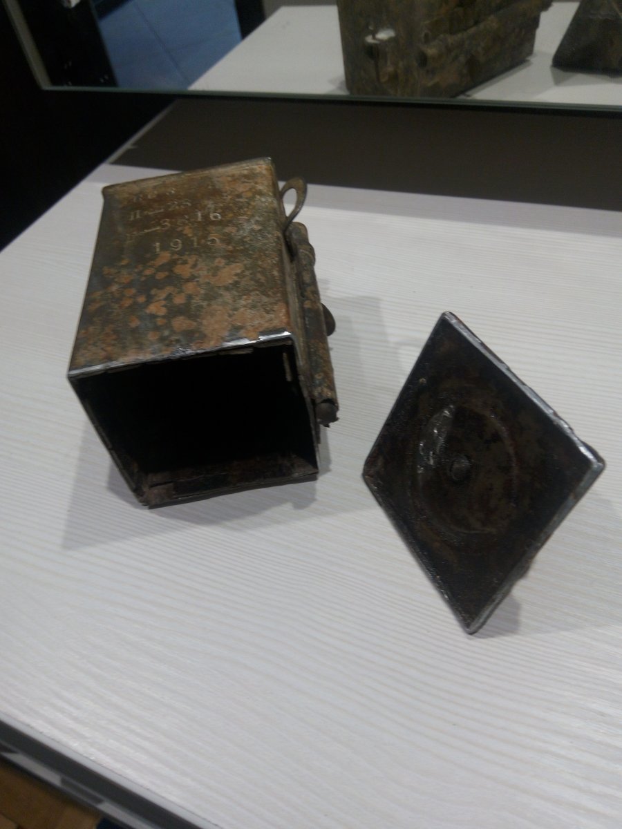

    Приветствую, подскажите пожалуйста, как установить на место и каким способом лучше, крышку корпуса гранаты. Боюсь испортить. Предыдущий хозяин данного предмета банально обрезал крышку. :( Припаять? Каким образом и чем? Или приклеить?

    Припаяти. Цинк паяється, важкувато але паяється.

    А чем и какой кислотой? С уважением.

    Ярик,привет!,Держи : Пайка цинка осуществляется при помощи припоев, основой которых является как раз-таки цинк. В большинстве случаев, также при проведении паяльных работ с цинком применяется водный раствор хлористого аммония. В ряде случаев допускается пайка цинка с помощью оловянно-свинцовых припоев. Цинковые сплавы, в которых отмечается высокое содержание алюминия, могут паяться только при помощи оловянно-цинковых припоев. Использование соляной кислоты допускается при пайке оцинкованного железа только в том случае, если цинковый слой поверхности сохранился в удовлетворительном состоянии. Если у оцинкованного железа цинковый слой пришел в негодность, то для проведения паяльных работ необходимо воспользоваться специальными флюсами или канифолью.
    Для пайки цинка категорически запрещено использовать свинцовые и оловянные припои, которые содержат сурьму, потому что при применении таких припоев паяные соединения будут интерметаллидными и хрупкими, не способными выдержать даже минимальные нагрузки. Сурьма при соединении с цинком будут значительно снижать прочностные характеристики соединения.
    В общем, для пайки цинка отлично подойдут многие мягкие и легкоплавкие припои, изготовленные на основе свинца, олова, с добавление висмута. Особенно актуально использование этих припоев, если к получаемому соединению не предъявляются повышенные требования по прочности. С осторожностью следует использовать медно-фосфорные припои. Важно не допустить того, чтобы температура плавления припоя была выше, чем температура плавления цинка или сплава.
    С учетом того, что для пайки цинка подходят легкоплавкие припои, работы можно осуществлять с помощью обычного электрического паяльника. В качестве флюса могут быть использованы канифоль или соляная кислота.

    Я б сначала потренировался паять, а то можно и испортить.

    Может подскажет кто специалиста по пайке на форуме?

    А если применить сварку аргоном? Или это антивариант?)

    Что ты дальше планируешь с ней делать?Консервировать в таком виде ,как есть,или шпаклевать и красить?

    Тільки пайка.

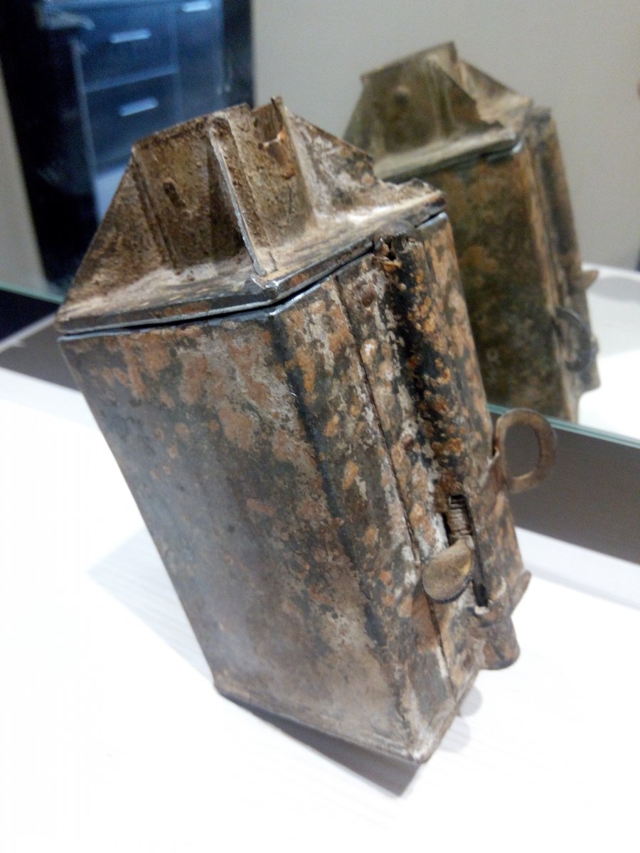

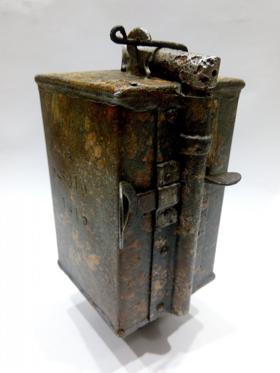

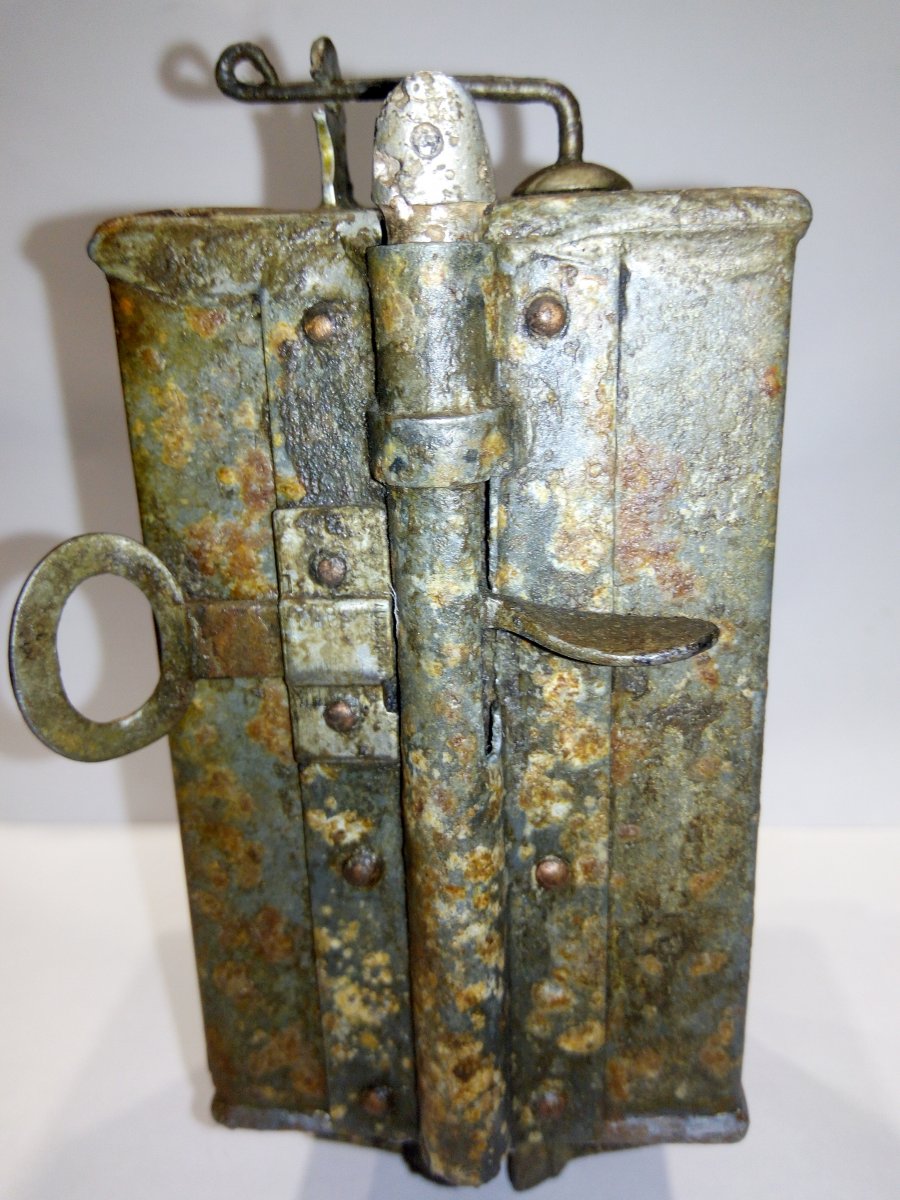

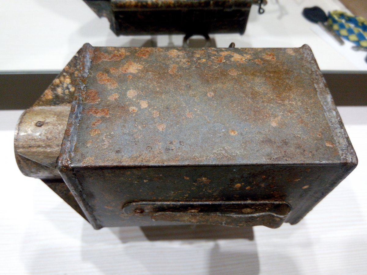

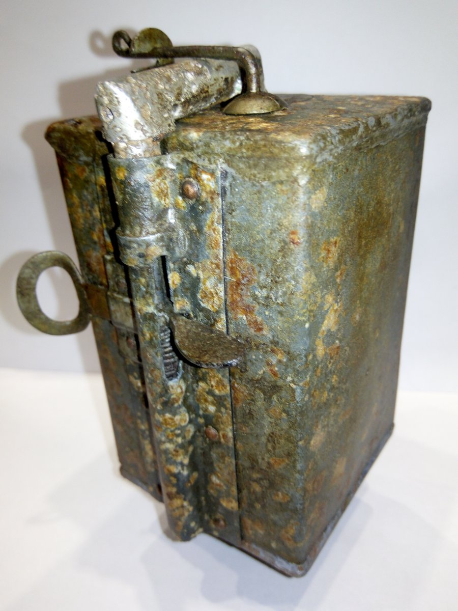

    Закончил работу по реставрации, или как там сказать... Спасибо огромнейшее камраду ALEKS81 за качественную и красивую работу по припайке крышки. (Фото со вспышкой и без)*
