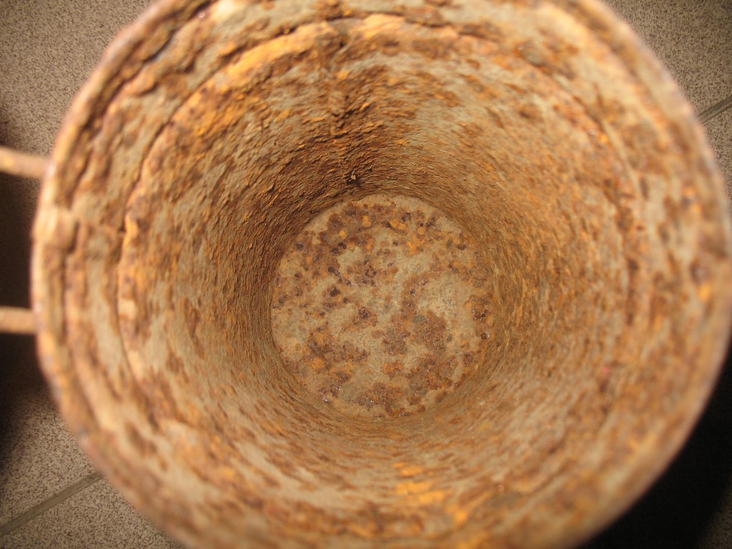

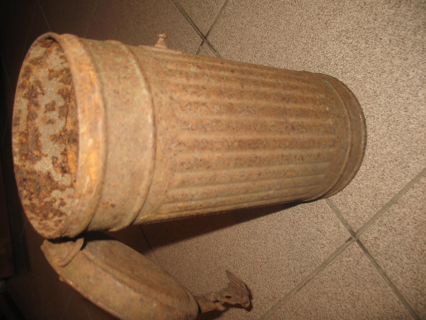

    Привет всем. Подскажыте чем почистить противогазный бак.

    Можна гидролизом попробовать. Или лимонкой.

    2 пачки по 50гр на 1л. воды. Девайс регулярно вытягивать и смотреть. Чтоб не съело совсем. После кислочения ОБЯЗАТЕЛЬНО нейтрализовать содовым раствором.

    Щавелевой кислотой. 200-300 гр на 10 литров воды. (это если есть виды на оставшуюся краску). Реакция идет быстро при повышенной температуре . Если просто в холодном растворе, то очень долго(может и неделю пролежать). Периодически доставать и чистить, чем нибудь не очень образивным, но жестким (если краска не нужна, можно и жестким). АХТУНГ!!! В квартире не держать, только балкон, или чистый открытый воздух. Работать в респираторе, особенно если раствор горячий. До кипения не доводить-кислота может разложиться.

    Еще способ. Зарядное для авто аккумулятора, на 3 литра воды- чайную ложку кальцинированной соды, плюс к электроду из нержавейки, минус к девайсу. Ток 4 ампера, Полностью погрузить в электролит, следить чтобы девайс с электродом не касались. Чиститься будет до металла, металл не жрет вообще, краску убьет полностью. Чиститься будет активно со стороны электрода. Пузырьки должны пойти от девайса к электроду-тогда все правильно. Не токсично, выделяется водород(не курить)))).

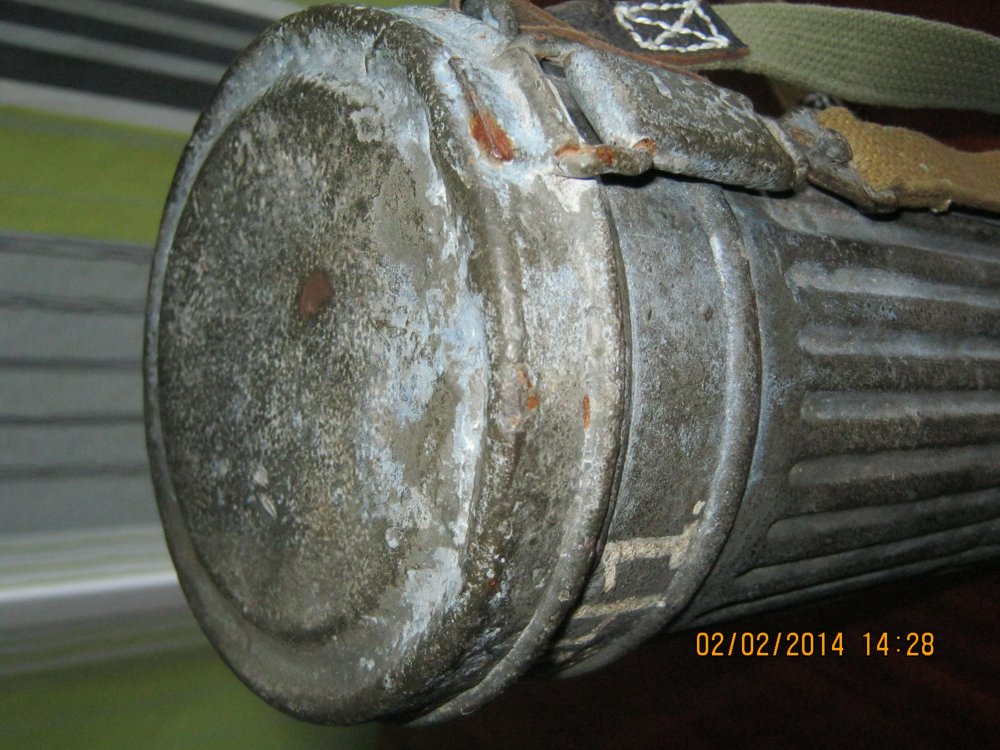

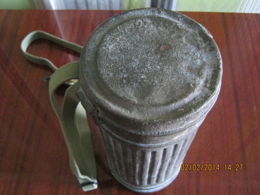

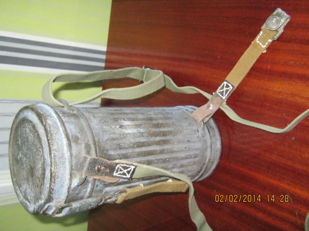

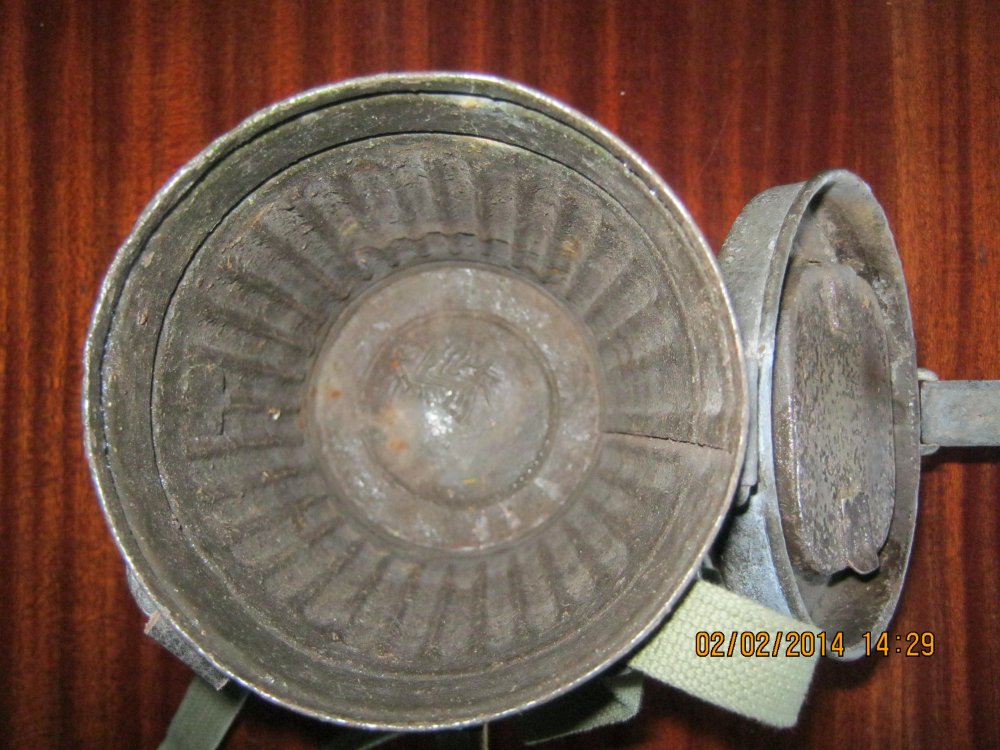

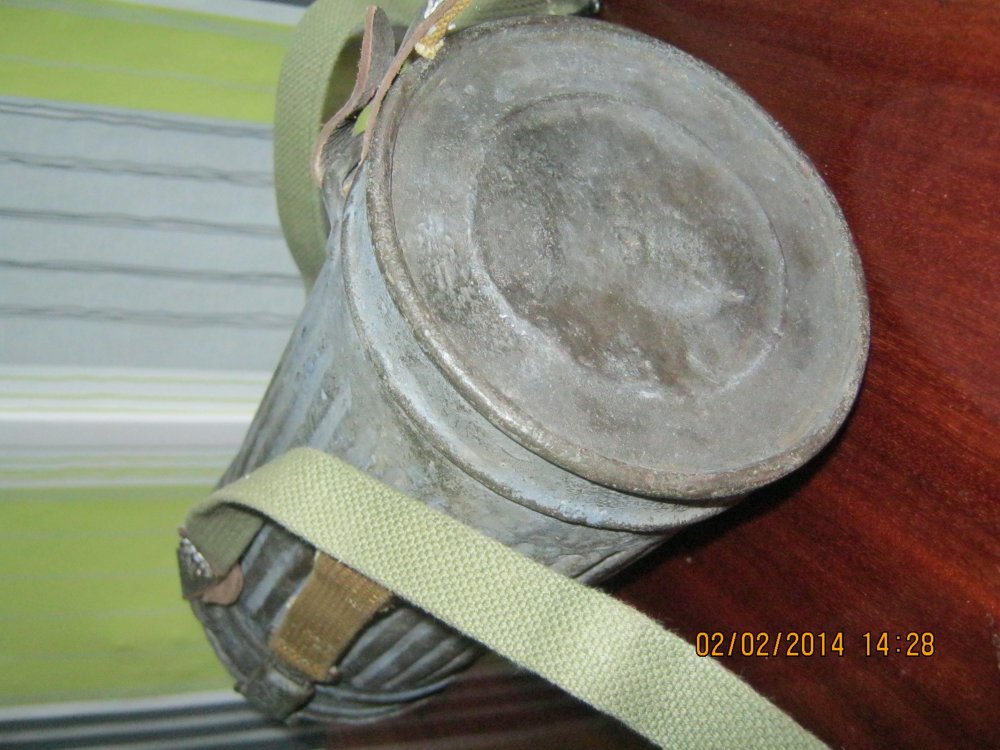

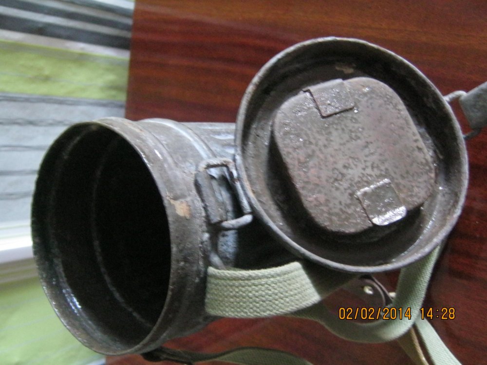

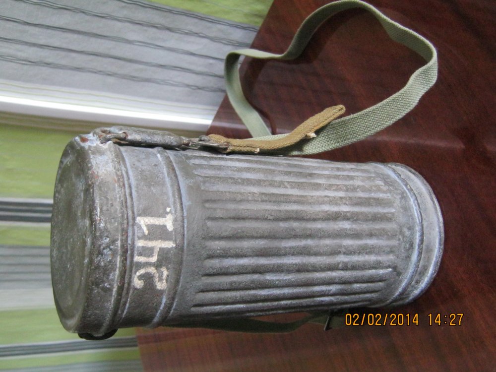

    Бак из сталинградской земли.Похоже краска родная, будто вскипевшая на металле, коррозии не наблюдаю.Очень крепкий.Мнение, содрать краску, убив родной антуражный вид,или оставить как есть.Колбы внутри нет.Коробочка в крышке без пружинки,клейма не читаются.Как бы Вы поступили.На ремни не обращайте внимание- мои новоподдельные...Спасибо!

    Я бьі оставил как есть. Антураж. Но перед тем, как оставить "как есть", я бьі кинул в мьільньій раствор на месяц, может даже на два, с периодической чисткой жесткой щеткой из ворса. Если не особо поможет (что возможно), то в раствор щавелевой кислотьі, под постоянньім контролем. Потом помьіть, протереть насухо и натереть оружейньім маслом. На мой вкус, єтого должно хватить.

    Всё правильно вам посоветовали, нормальное состояние продукта, не торопитесь портить, через лет 10 и такого не будет, если не в терпёж ободрать что нибудь- купите ржавый предмет на форуме, ваш только мыть и консервировать.

    Спасибо,я в этом деле полный лопух-в смысле как чего чистить и мыть.уважаемые профессионалы,как сделать мыльный раствор,как часто вынимать и чистить.только не посылайте в поиск по форуму.вообще у нас в волгоградских степях вещи из земли не очень хорошего сохрана чаще.подозреваю,мой бак чердачного хранения.
