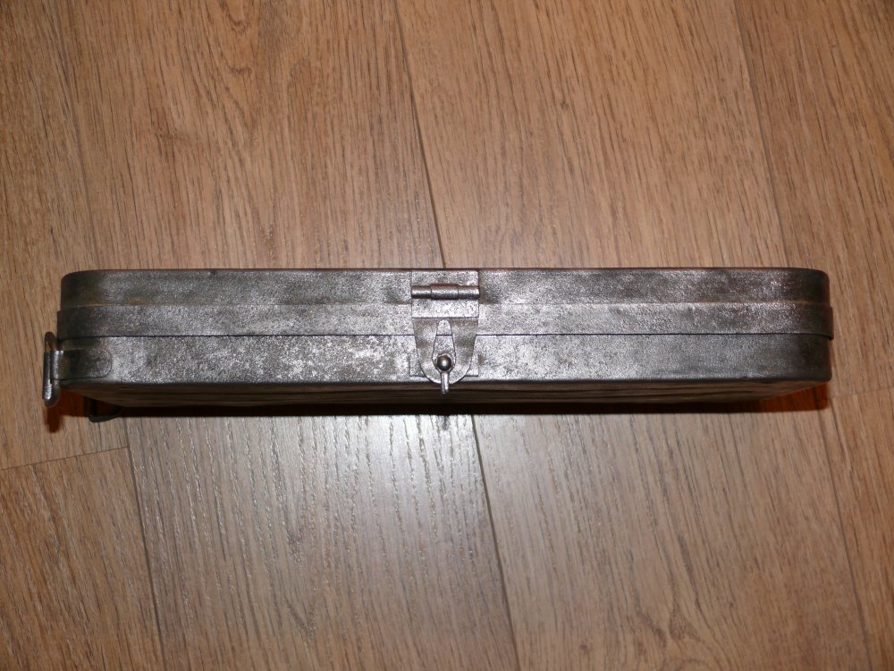

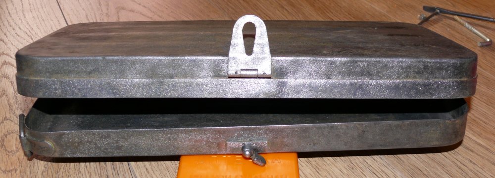

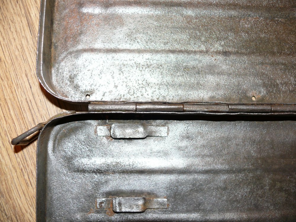

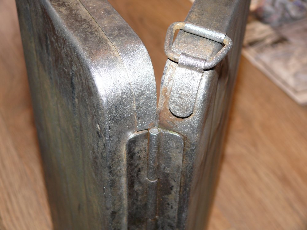

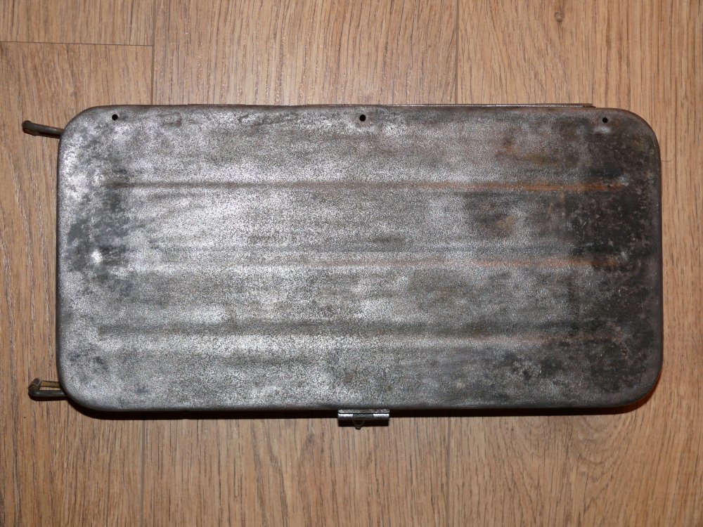

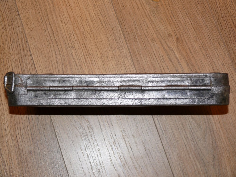

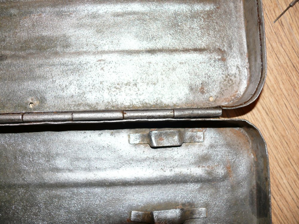

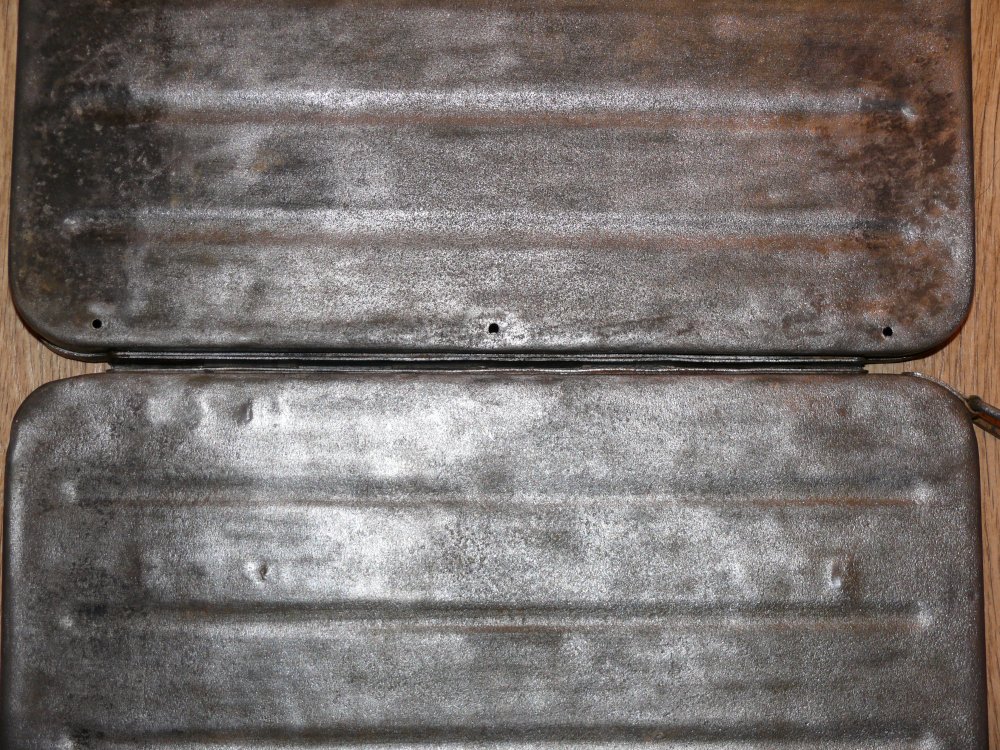

    Всех приветствую! Прошу совета по реставрации данного предмета.
    После лимоннокислотных ванн и чиски щеткой наступила очередь рихтовки, так как ящик не хочет нормально закрываться. Правая половина - всё ок, а левой части петли при закрывании "тянет". Пробовал гнуть борты в разные стороны, но ситуацию это не исправило. Подскажите, как можна определить в каком месте деформация, и как лучше ее исправить?

    Попробуйте нагреть петли "до красна" и на "гарячую" закрыть ящик. Думаю должно помочь. С ув.

    А если использовать крупные деревянные струбцины (в т.ч. специально под него изготовленные) ?
    Металл , вроде, прочный и разогрев переживет, но можно и мягкий метод попробовать.
    А деформация в петлях и есть. Ось подогнулась и вызывает перекос. Стуча по петлям можно их излишне согнуть - станет хуже.
    Либо пробовать многократное открывание-закрывание. Так и подгонится.

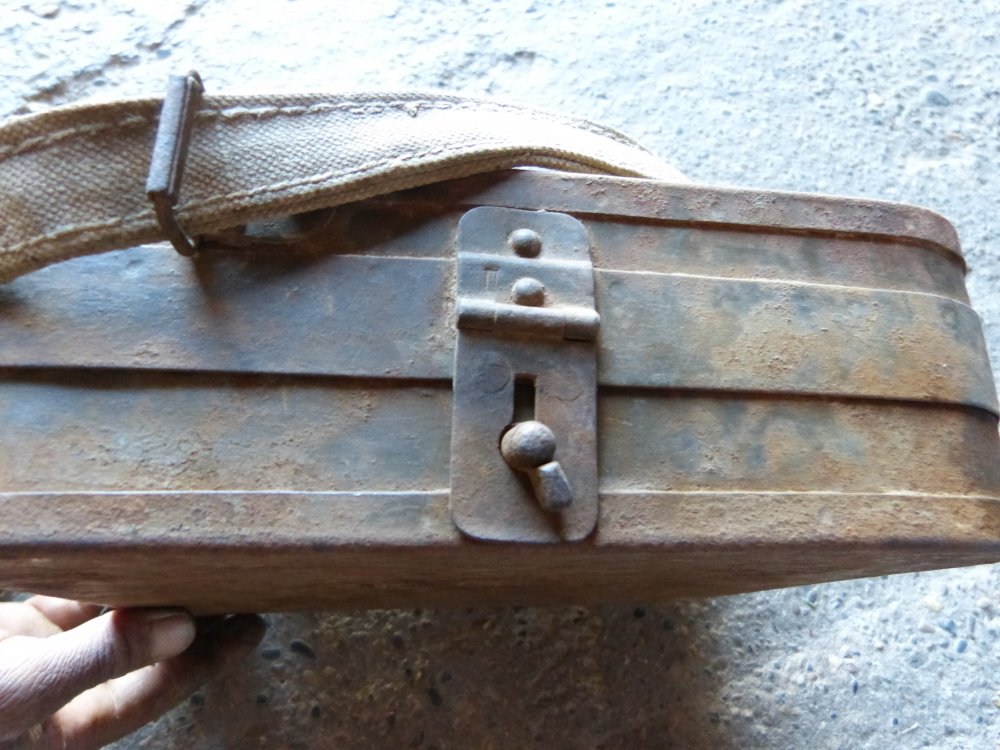

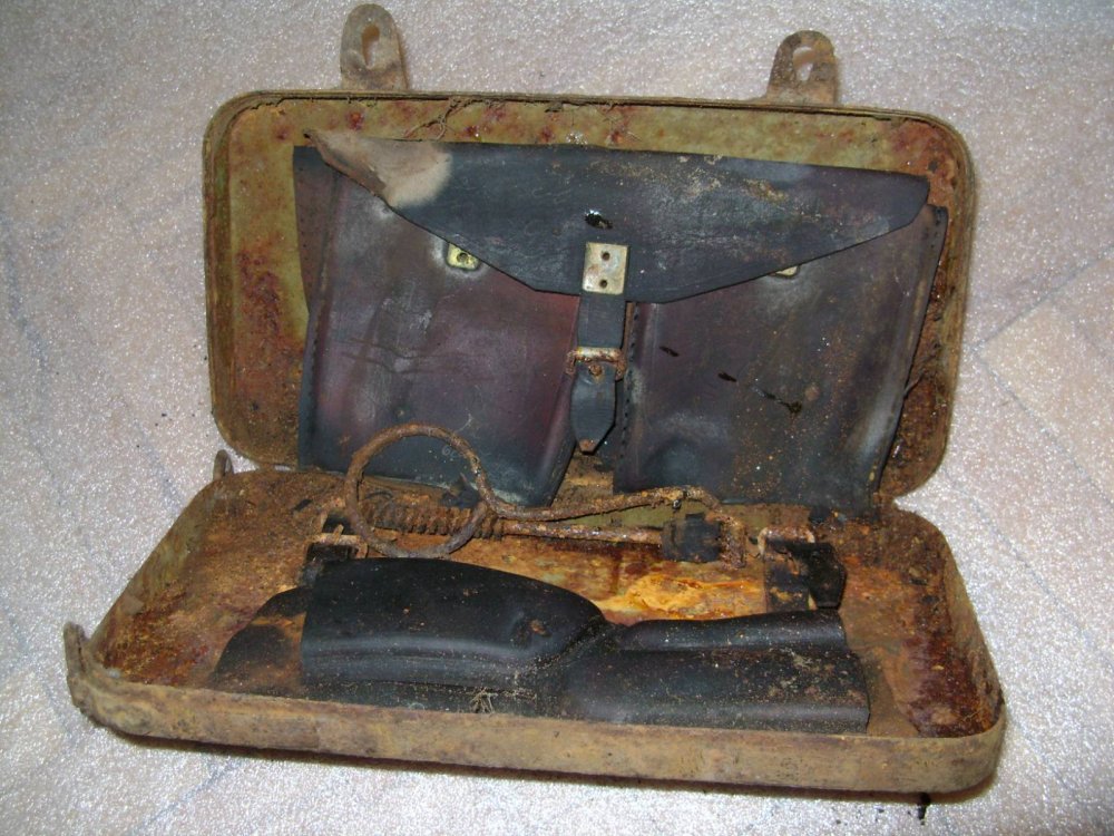

    У меня проблема менее сложная в техническом плане, но более неразрешимая в поиске оригинальных частей.
    Есть ранний ящик без запирающих барашков. Видать, ребята их отбили ожидая увидеть нестандартное содержимое.
    Теперь есть хороший ящик (внутри краска родная и остатки КОЖИ), но без двух "застежек". Новоделить их как-то даже не интересно.
    Что посоветуете?
    Фото в первоначальном виде:

    Просьба, если возможно, сделайте пожалуйста детальное фото всех инструментов и запчастей, что были в вашем ящике. Очень интересно.
    И небыло ли с ящиком остатков его ремня?
    По реставрации без новодела - единственное, что пришло в голову - использовать барашки с основой от убитых коробов Макса, нужно будет только обрезать пластину до необходимого размера и приварить чем-нибудь.

    Ок, ершик и изогнутый рычаг ерша могу сфоткать если надо, но их сохран оказался абсолютно непотребным, теперь где-то валяются в кладовой. Не выкидывать-же... может в музей школьный отволоку если им такое интересно.
    А по ящикам максика и т.п. в том и беда, что все их бросают вместе с фурнитурой...o_O

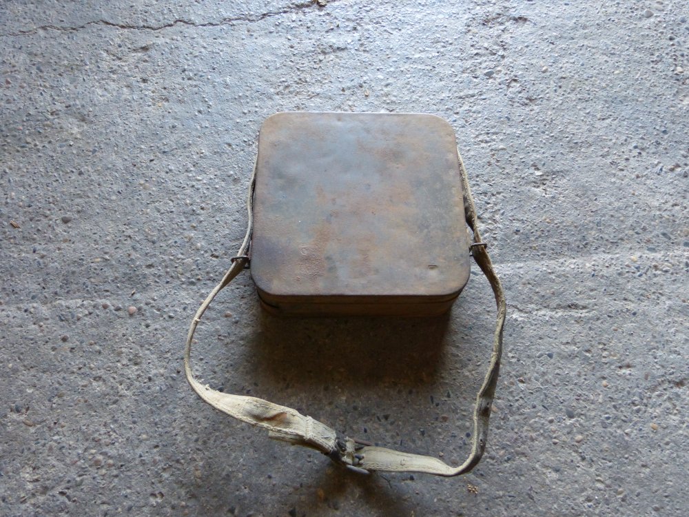

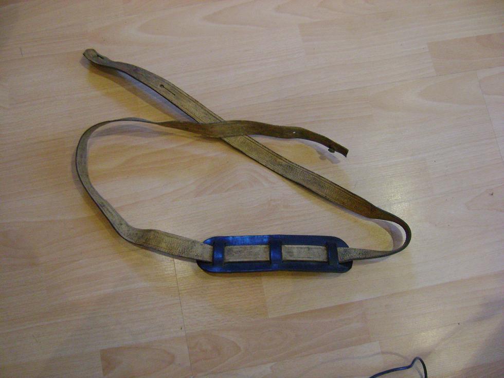

    Очень интересует, был ли с ящиком ремень черезплечный. и если был - то какой? кожа или брезент, какие были пряжки, и т.д.

    К сожалению ремня не было. Самому очень интересно было-бы глянуть на оригинал.
    Пока довольствуюсь лишь картинкой из НСД
    Может там просто старый ремень ДП-шный (из обычной или сыромятной кожи только без подплечника) ? Хотя, если всмотреться - на коробке ремень явно с рамочной пряжкой - даже отверстия под крюк нарисованы. А сыромятные ремни на катушках были.... загадка...

    Барашки и от ящика для дисков ДП могут пойти (а может даже с некоторых деревянных). Я хотел сказать что обычно такие вещи попадаются в плохой сохранности и их просто никто не берет.

    это все я знаю))) меня интересует фото ремня. в любом состоянии. их просто нет) ни ремней, ни фото ремней)))

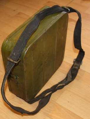

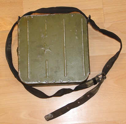

    Насчет плечевого ремня - можна провести аналогию с ящиком зип Максима, думаю на зип ДП был аналогичный, если не такой же:
    Фото из интернета.
