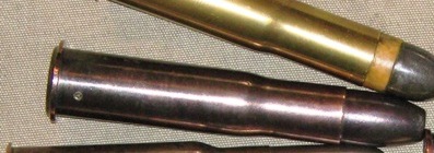

    Несогласен! Передержал в земле. Лет 50-60 назад еслиб выкопал их, то и кислота до лампочки. Попробуйте свежую, желтую латунь бросить в уксус или ксилит бэнк, она такой же желтой и останется, максимум легкий налет появится, несравнимый с краснотой лежалой в земле латуни.
    Редко латунь, которая пролежала в земле, можно до ровного желтого цвета очистить, а предметы сложной формы, как обойма, так и практически нереально. Лучше электролиз, а потом слегка совсем провести тряпочкой с пастой ГОИ, пусть предмет получится в красивой патине, чем на желтом фоне будут красные пятна.
    Обоймы я нечищу, незачем мне(хотя давно, как-то пробовал), а вот пример на патроне Гра(фотка именно его как раз валялась). Нормальный вид при нескольких минутах электролиза и протерт тряпкой с ГОИ после. А попробовать его в кислоту бросить - так будет противный розовый цвет с шершавой поверхностью. Чистить механически - так бывает пятна насквозь латунь проходят(розовая пантера :) я так называю розовые пятна на желтом), да и круглое можно лекго почистить, а обойму с ее конфигурацией тяжело.
    Коричнево-красная патина конечно нехарактерна для латуни, но всеж поприятней будет чем поверхность после кислоты.
