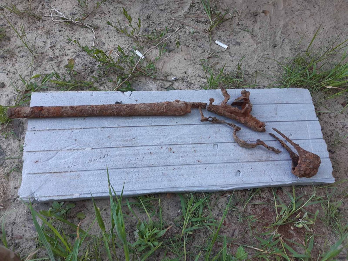

    Приветствую камрады. История такая: тут на форуме продавался пистолет 18го века. У меня есть такой же кремниевый замок того же века. Просил камрада продать ствол т.к замок уже есть. При чём рабочий. Купил же тут какалик и довёл до ума. В общем, ни тут ни на соседнем ресурсе агригат не продался. Отдельно ствол тоже не продавался. Пришлось выкупить весь шмурдяк. Вчера посылку забрал и прозрел. Мой замок больше в полтора раза. А значит что с мушкета. Но ничего не поделаешь. Надо восстанавливать историческое оружие. Процесс пошёл. A20C4476-8430-4790-9F76-3A7F51377F0F.jpeg

    Сегодня достал с лёгкой лимонки за ночь и лёгкий обжиг горелкой замка 20210808_152247.jpg

    Ствол довольно таки не плох. Нарисовалось затравочное отверстие 20210808_173655.jpg 20210808_173636.jpg

    Огниво разшевелил.
    20210808_191428.jpg И как стало. Пружина огнива рабочая
    И так, парни. Я добился сегодня своего. Замок стал рабочим. Как не предрекали данному экспонату что это: ЖМУР. Нет. Не жмур. Пружины кованые, отличные. Делали на совесть.

    Прошу прощения за фото. Но замок взводится и есть спуск. Работает как надо

    Дам вам маленький совет - не используйте лимонку для чистки, особенно для высокоуглеродистой стали (пружины), она имеет свойство при очистки травить и сам металл. Будет больше пор, чем могло быть при альтернативной очистке (например электролиз, уксус, трилон Б или дистиллированная вода).

    Да я лимонку использовал для очистки ржавого песка с внутринностей. В основу лёг обжиг

    Электролизом не пользуюсь вообще т.к при электролизе, у меня на ШКАСе барабан лопнул в нескольких местах. Электролиз металл делает хрупким

    Сегодня металл уехал на изготовку дерева
    Замок полностью рабочий. Приедет домой, аккуратно всю оставшуюся ржу сниму дремелем.
