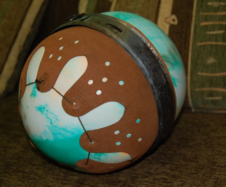

    Шкіру підшоломника треба було меншої довжини робити, потім мочити, натягувати на обод і чекати висохання. Не було б зморшок.
    evgeny***, Tamerlan25, SubSailor та 5 іншим подобається це.
  11. Tamerlan25
    Tamerlan25 Major
    16
    27
    2.567
    На мокрую, вставляем резиновый мяч с ниппелем, накачиваем , даем высохнуть и все ок. Только мяч обернуть в полиэтиленовый не цветной кулечек, о то они красятся ( и мячи и кулечки).
    evgeny***, Александр Лемешко, 663 та 5 іншим подобається це.

    Мені відомий цей спосіб - власно кажучи при роботі в цілому (цей підшолмник роблю вперше) - саме твоїми порадами я і керувався (з цієї теми https://reibert.info/threads/sobiraem-podshlemnik-na-pruzhinax.77502/)....але в мене нема камери м'яча та цього насосу, а 3 л бутиль який я використовував не те щоб дуже підходить для цього. Но форма шкіри, як на мене не є такою вже проблемою, на мій погляд - тому не скажу щоб дуже цьому приділяв увагу. Від себе додам після носіння шолома на голові (а на мою макитру він натягується впритик:D) не дуже довгий час - всі ті зморшки розглажуються.

    Найбільші складнощі викликали, мабуть, роботи з взаємоз'єднанням зовнішнього та внутрішнього ободів, яке я робив за способом запропонованим шановним Tamerlan 25. Але ж тому що зовнішній обод був дуже пошкоджений та відрехтований і зварений ....виникли деякі проблеми з всуванням пластичних пружин, але в результаті і з цим впорався.
