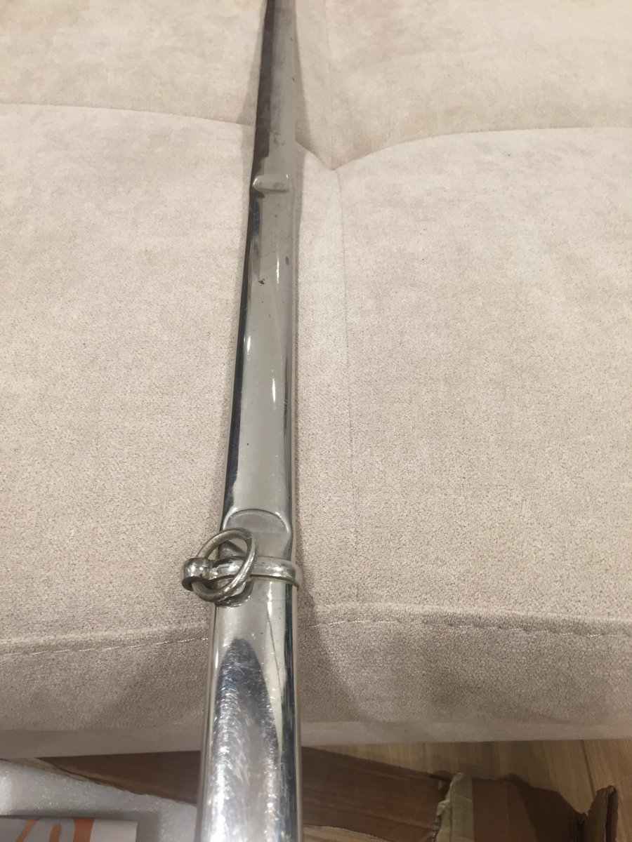

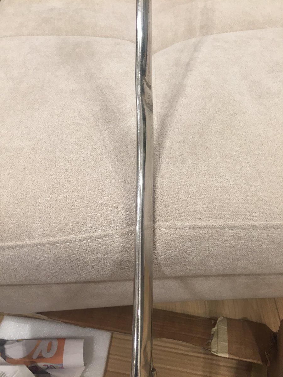

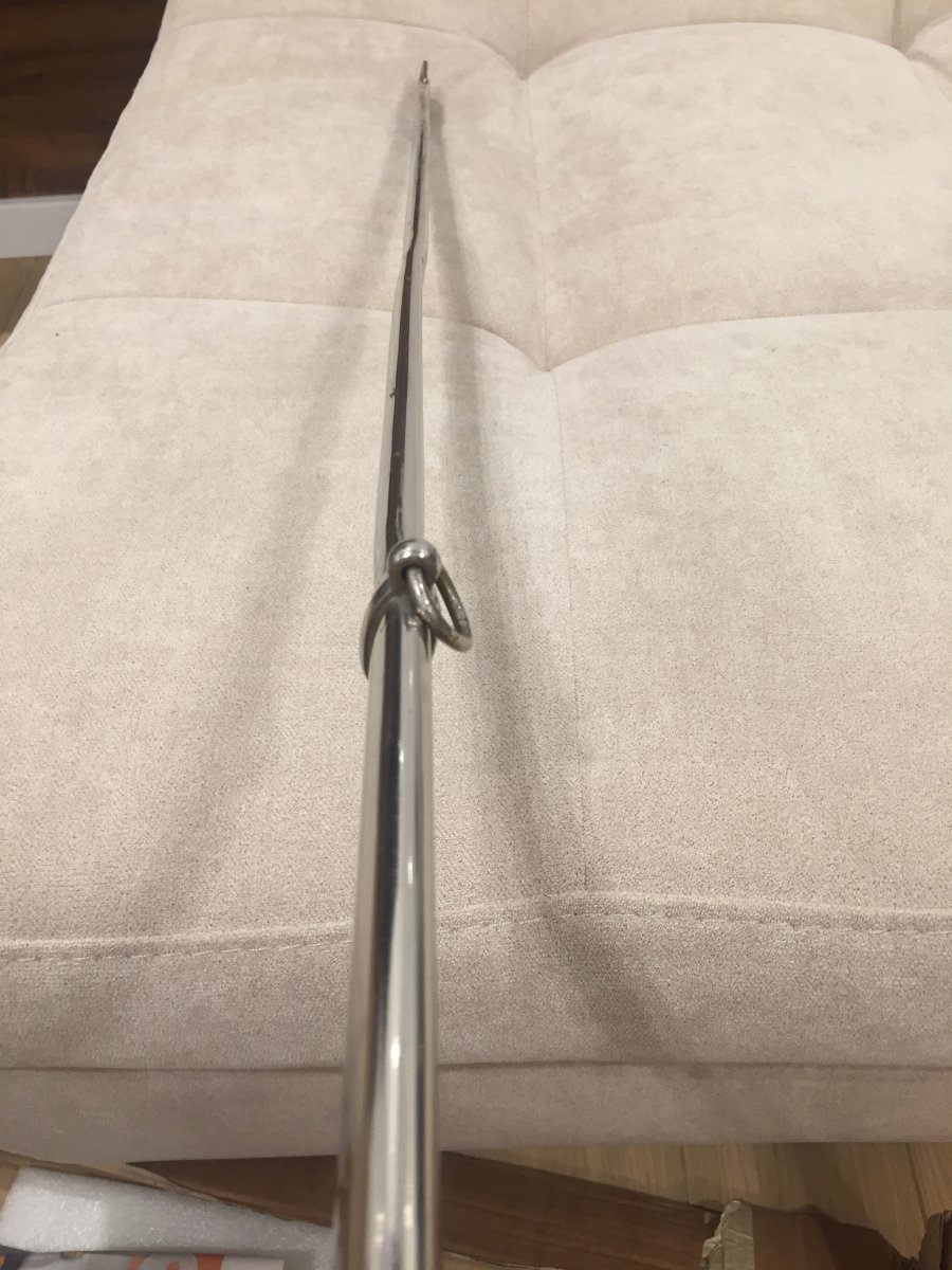

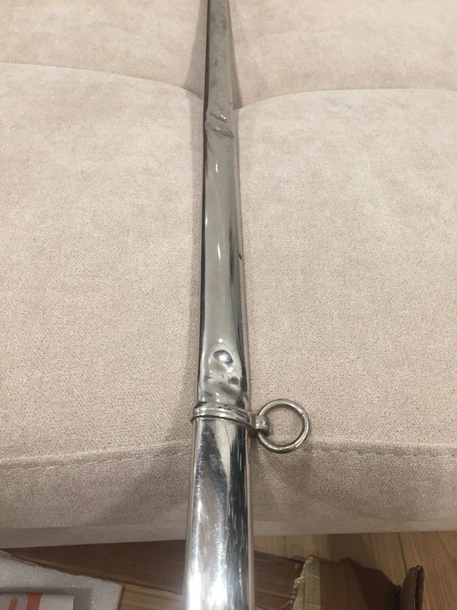

    Друзья!
    Подскажите, есть вариант какой то их хоть немного исправить!?
    Или может у нас есть специалисты которые могут это сделать!???
    Хотелось бы услышать мнение
    Спасибо

    Вытачивать деревянную оправку и потихоньку вгонять внутрь. Идеально за один раз не будет. Снаружи вероятнее всего придется тоже подправлять киянкой. Может подпортиться покрытие.

  5. Rudolf Ritter
    Rudolf Ritter Stabsfeldwebel
    847
    Донецк
    Я грел снаружи, дерево подгорало и с "пошатыванием" вытаскивал. Мои ножны, правда, были без покрытия, поэтому греть-не греть разницы не было - все равно потом шлифовал.
    Если бы не получилось отрихтовать оправкой, скорее всего "распускал" бы вдоль, а после паял бы латунью.

    Я здесь вижу два варианта и то, теоретических. Первый - если ножны герметичны, то можно ровнять как флягу - налить воду и в холодильник, но не факт, что поможет. Второй вариант - изготовить оправку не деревянную, а стальную. Для этого нужно вырезать из стального листа толщиной 1-1,5 см прямоугольный пруток подходящей длины и изогнутости, его обточить для придания формы. Его не спеша молотком загонять внутрь (на конце прутка снаружи должен быть упор для выбивания назад). При забивании все время смотреть за поведением ножен и при необходимости стачивать лишнее на прутке, либо наваривать и стачивать. В итоге у вас должен получится пруток примерно соответствующий внутренним размерам ножен, вмятины уйдут, покрытие должно сохраниться.
