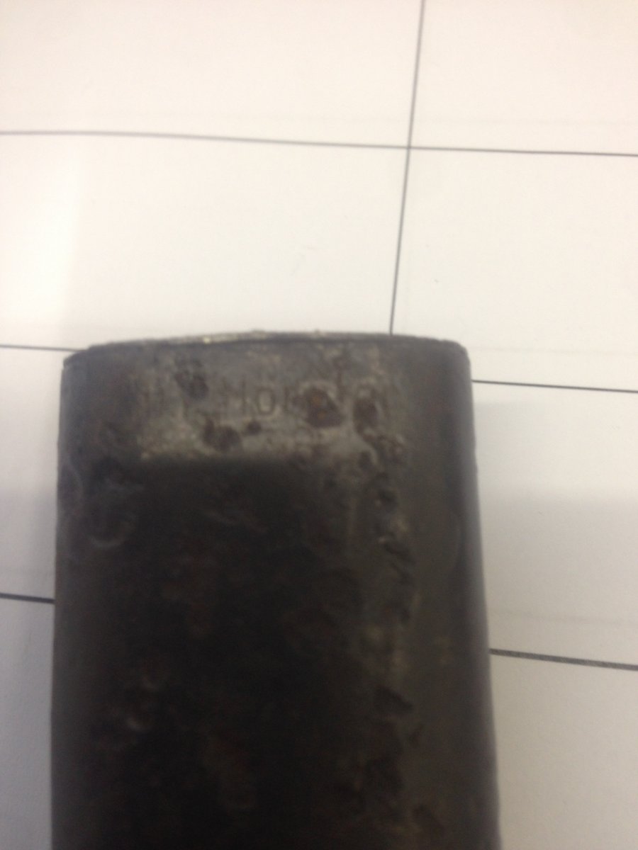

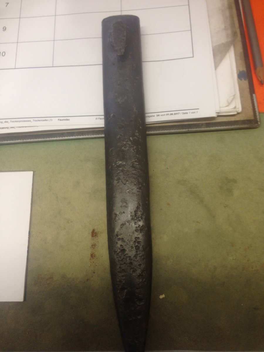

    всем привет любителям реставрационных работ..в общем вопрос имеет ли право на существование такая реставрация ..купил давно на нашем форуме парник ..смотря на его ножны всегда раздражала дырка и мелкие дырочки .. имею опыт реставраций ножен .. но в этом случае надо сохранить все цифры и клеймо производителя . При пайке , сварке в первую очередь потеряется патина ..поэтому решил пойти по другому пути..на данный момент работаю в германии .. на заводе открыл для себя гелевый клей , который затвердевает только при температуре 130-150 градуссов..этим клеем приклеивают магниты к ротору электродвигателей большой мощьности..это будет отправной точкой ...

    IMG_1815.JPG IMG_1816.JPG IMG_1817.JPG IMG_1818.JPG IMG_1819.JPG IMG_1820.JPG IMG_1821.JPG IMG_1821.JPG

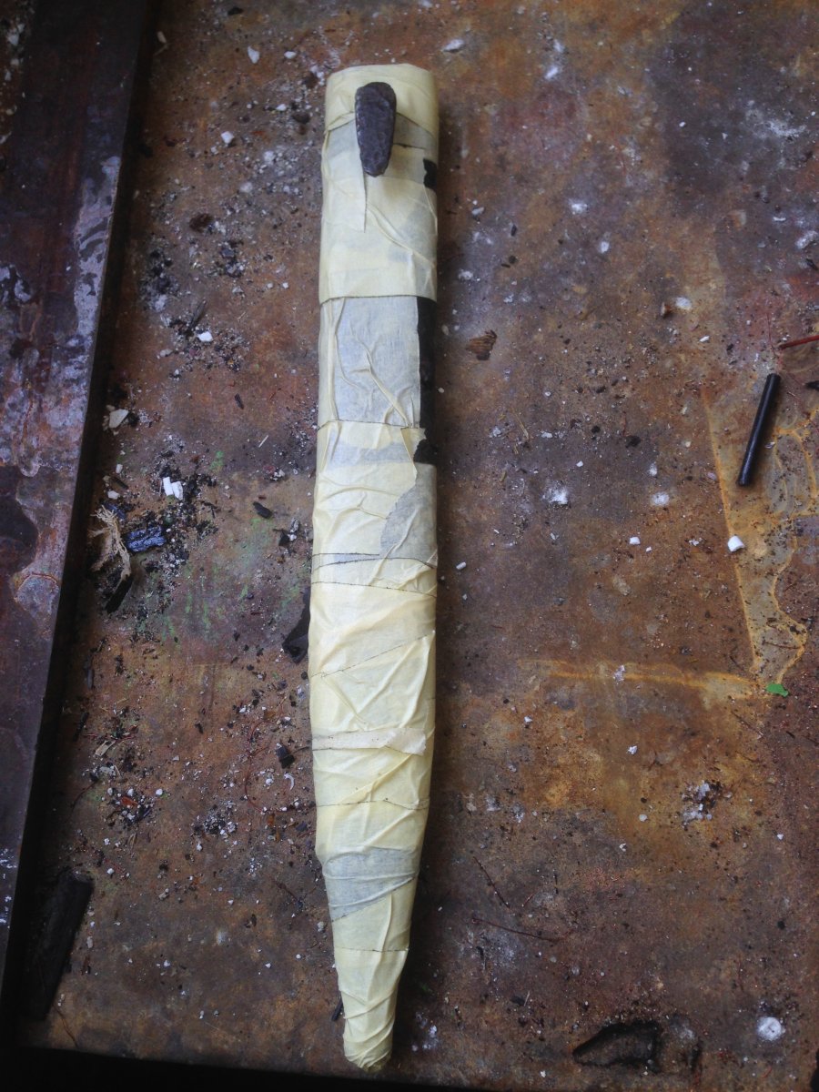

    малярной лентой предохраняем следы истории ...перед пескоструйным аппаратом..

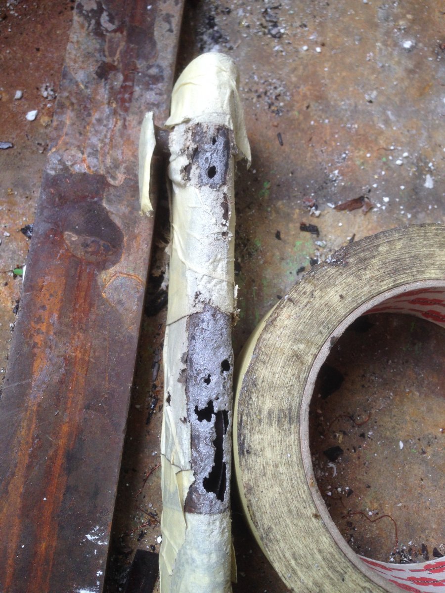

    так выглядят после двухкратного шпаклевания гелетермоклеем ..после термопечи и обработки..
