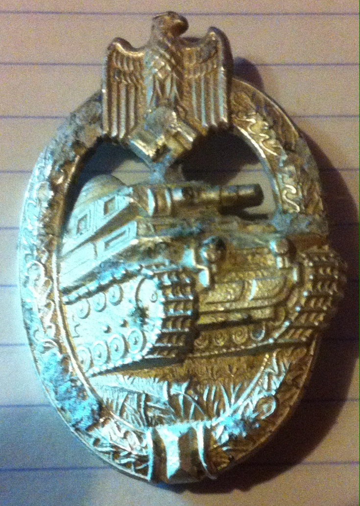

    image.jpg image.jpg Добрый вечер ... Поделюсь реставрацией танкового знака Адольфа Шолце который производитель ..знак был копанный , поломанный пополам и утраченной иглой ..

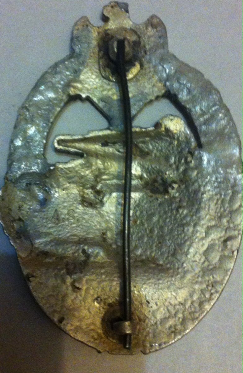

    В долгих поисках проволки для иглы , остановился на пружинке с дверного замка кажись жигулей .. Чуть пришлось отпустить на газовой плите и выровнять .. Заготовок сделал с десяток пока примерно научился загнуть приблизительно как на оригинале ...

    image.jpg Залудить обломанные края знака не получилось , цинк настолько окислился что это стало невозможным ..остался вариант только заклеить .. Выбрал эпоксидный клей , в качестве наполнителя - опилки с советской 10-копеечной монеты..

    Пришлось для усиления сделать дреммелем канавки и залить в них эпоксидкой куски проволки ..

    Таким стал знак после склейки , выравнивания деформации и доводки геометрии

    Дальше дремеллем и бором убираем излишки клея .. Потом щеткой и мягкоабразивнм средством чистим знак

    Кто подскажет чем закрасит эпоксидку ? Вот думу думаю .. Может лак для ногтей?

    Любой краской подходящего цвета. А где фото того что получилось после чистки?

    Привет всем реставраторам ... Вот что получилось после чистки и закраски мест ремонта и коррозии которую оставило время и земля ... Краской я не доволен .. Подобрать под этот хренов немецкий белый металл так и не получилось ... Сам колотил , но на жаль не получилось на все 100 процентов .. Может у кого идеи какие есть ?

    :beer:Какой наполнитель может использовать ?

    Акриловые краски для покраски посуды.

    Сугубо мое имхо-раз уж начали красить подберите краску,и покрасьте знак полностью.Думаю будет лучше смотрется.Сув

    приветствую , дело в том что при реставрациях я всегда руководствуюсь правилом , чтобы максимум сохранить родного ... С ув

    Все верно-родное и останется просто будет под краской и смотреться однородно,просто этот нечастый знак не является уже коллекционным экземпляром в виду его сохрана,но это вам решать.:beer:

    Вот в качестве примера -мое рукоблудство:),фурнитура спаяная смотрится однородно когда её "засеребрить" краской,можно конечно и по настоящему посерибрить-только микрокаверны на копаных вещах все одно виднеются после серебрения,а краска позволяет их скрыть.

    image.jpg Кажись получилось более менее ...
