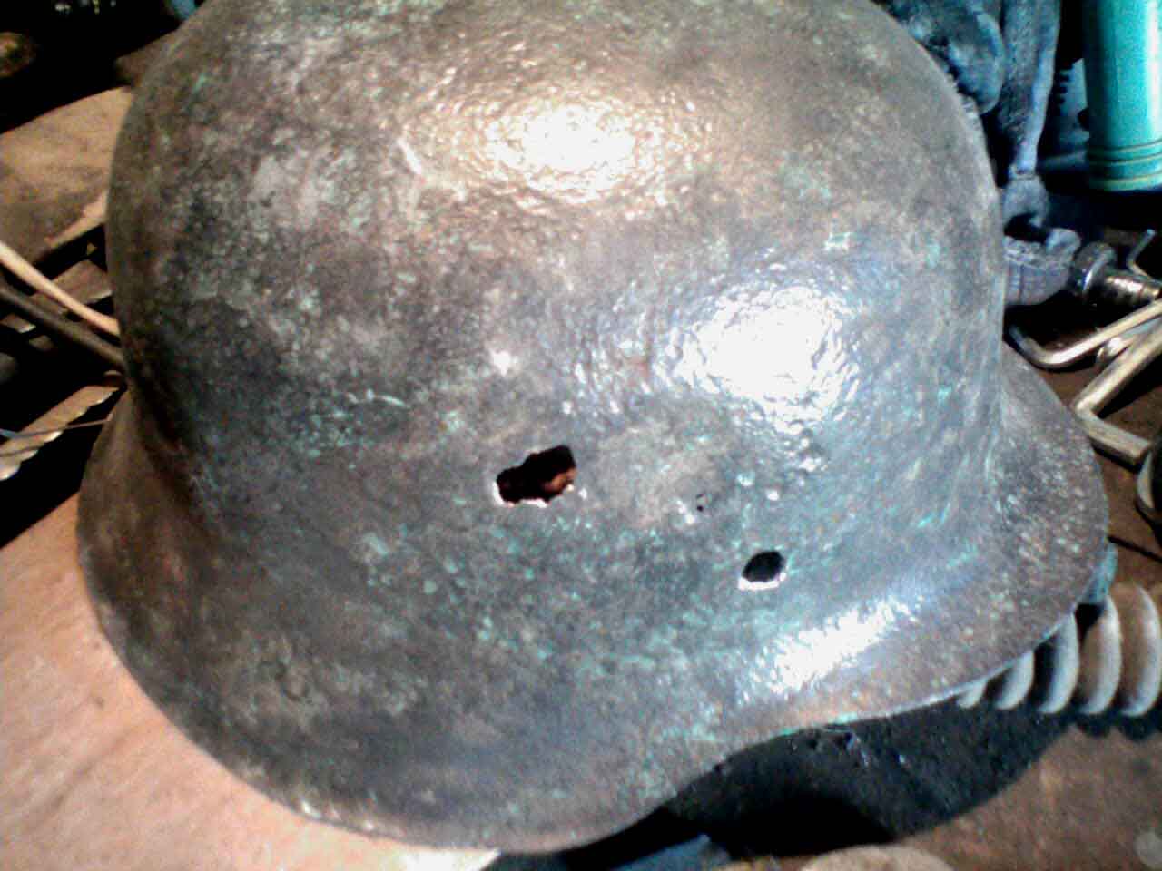

    Имеется шлем (М40 или 35), нашел его недавно на чердаке. В детстве я его покрасил просто зеленой краской. Сам шлем крепкий без сквозных дыр, завальцовка полностью сохранена, на 40-50% поверхости имееются раковины различной глубины и диам.
    Вопрос: как ее правильно восстановить, и возможно ли это ?

    Вот она. Судя по цифрам внутри размер 62.
    Тему то видел, но интересут другое: стоит ли снимать эту краску, или шпаклевать прям так ?

    я бы, наверное, просто зачистил поверхность, без снятия краски - и вперед. Но я ленивый просто :) Хотя видно, что покрашена она от души и красочка держится хорошо

    Снимай однозначно. Под этой краской ржавчины вагон.

    Не вздумай для снятия ржи и старой краски применять наждак,это не правильно.Попробуй на заводах отыскать пескоструйку.Если не найдеш,то 500 руб.дела,поезд Тихий Дон до Ростова присылай каску,я тебе ее отпескострую до бела и покрою грунтом.

    С пескоструем проблем нет. Буду снимать им. Только скажите какое давление и размер частиц (песка). Спасибо.

    Для каски от 6 до10 атм.Фракция любая с которой сможет работать твой аппарат.

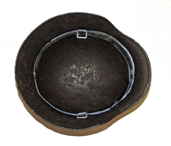

    Есть вот такая каска ,с родным подшлёмником и ремешком.Кожа на ремешке отвердела но ещё немного гнётся,подшлемник,местами твёрдая местами мягкая.На каске просматривается родная краска и остаток декали,хотелось-бы очистить её,краски под ржавчиной должно быть побольше.Можно ли каску вместе с подшлёмником и ремешком погрузить в раствор щавелевой кислоты,она кожу не разест?Никто таких эксперементов не проводил?.
    Жалко будет если испорчу экземпляр.
    И как (чем)смягчить кожу ремешка и подшлемника,никто не сталкивался с такой проблемой.(когда мыл её, погружал в ведро с водой ,кожа делалась мягкой,высыхала от воды, твердела снова)

    Что делать с горшком - писали тут неоднократно.
    Подшлемник снять обязательно, кожу в воду, подсохшую кожу - смазать глицерином. Оставить. При необходимости глицерином повотрить.
    Обрадоваться. Вставить подшлемник в приведенный в порядок горшок. Потом все на полку. Потоому как в свете раздела форума откуда этот топик такой экземпляр на реконструкцию - жалко. Да и такой подшлемник может подвести. А как экспонат - мечта :cool:

    Боюсь что когда стану снимать подшлёмник,оно развалится всё,а так держится купы.
    Можно в щавелку, не снимая подшлем?
    Каску да, только на полку,на реконструкцию можно сделать или купить хороший ,крепкий ,новодел.

    Нет. Кожу щавелка, бабы и водка доведут до цугундера.
    После щавелки кожа будет как мокрый картон расползаться, а если у тебя и получится ее сохранить - то после высыхания получишь сухой картон, и к тому же - очень ветхий:)

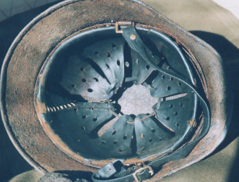

    Оживлю тему. Как можно восстановить вентиляху на каске?

    Поставить заклепку с дыркой, как она называется пиво из головы вымыло. Потом шпаклевать или шпаклевать с армированием.
    Получится 35 горшокo_O :cool: Но держатся исходя из размеров дырки говенно будетo_O

    Легко и просто : вырезается по профилю дырки латка , приваривается на место дырки ( в любой автожестянке ) сверлится под люверс отверстие , предварительно вытачивается у токаря идентично второму , вставляется и развальцовывается _ всё ,ремонт закончен ;)

    Спасибо с этим вродеo_O понятно,а вот как поступить с отверстиями под кламмера они немного больше чем должны быть -заварить и просверлить:eek: ?

    Судя по фото, оно все закроется кламмерами после установки подшлема
    , и о том что дырки под кламмеры были немножко больше уже никто, кроме тебя знать не будет:D

    "передние отверстия под кламмеры в обруче сделаны продолговатыми и только заднее обычное круглое. Это сделано специально. Шлемы и подшлемники делались на совершенно разных заводах и чтобы подстраховаться оттого, что в шлеме не ровно просверлят крепёжные отверстия, и они не совпадут с подшлемником, производители прибегли к такому нехитрому приёму."
    это взято отсюда: http://jurgen.ru/tema.php?page=10&list=4
    Как видишь там не все было так гладко:)
    посему считаю что камрад blays прав стопудово:)
    делай как получаеться, врядли чтото будет выпадать или будут какието просветы!!
    я счас сам делаю горшок по методу jurgen.ru, не легко конечно, думаю что пескоструйка была бы быстрее и легче. но к сожалению у меня состояние каски не позволяет это делать (есть дырки большие и маленькие), посему наждак и счетка по металу и алес гут!
