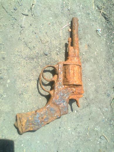

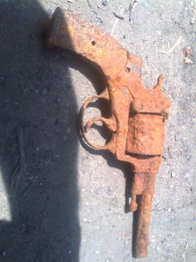

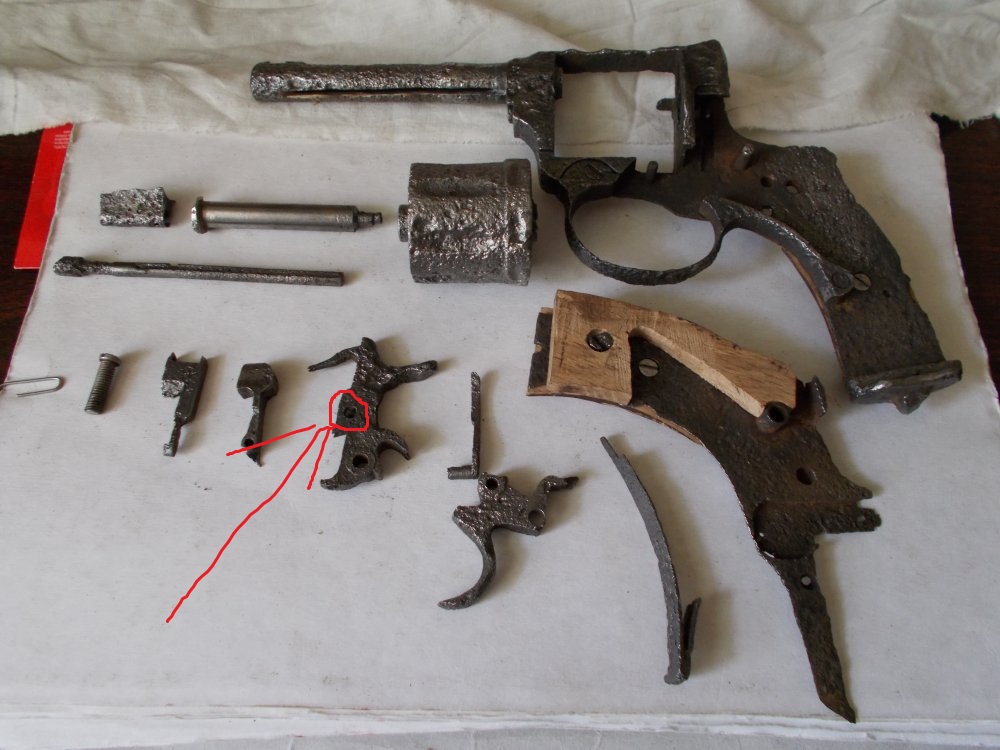

    Вытащил на свет.состояние леволверта грусное,решил просто почистить штоб все шевелилось,корозия местами была сквозная,спилил шляпку болтика ,заглянул внутрь ,боевая пружина сломана.. Вообщем понеслась ,электролиз,снятые детали сразу в уксус,нагрев охлаждение,все разобралось. Рукоятку сделал из ножки старого стула дубового. Ну вообщем без притензии на шедевр..
  4. ремонтник
    ремонтник Stabsfeldwebel
    1.545
    Донецкий бассейн Украины
    Ну и в итоге получилось:). Наган приобрел нового владельца. Если есть вопросы по реставрации задавайте. Цели сделать действующий макет,или под ноль не ставилась:D

    А навіщо замочувати деталі в уксусі?
    Дякую.
  17. ремонтник
    1.545
    Уксус хорошо выедает,ржу внутри отверствий,маленьких канавках..После електролиза результат приотличный.
  18. Старий снайпер
    Старий снайпер Obergefreiter
    46
    83
    1.239
    Яким чином Ви викрутили ось цей болтик?
  19. ремонтник
    1.545
    Он не выкрутился:rolleyes:,как и болтик прижимной пружины дверки барабана. Я их высверлил:oops:,оккуратно,а резьбы нарезал.

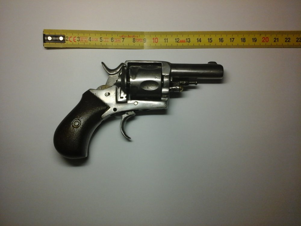

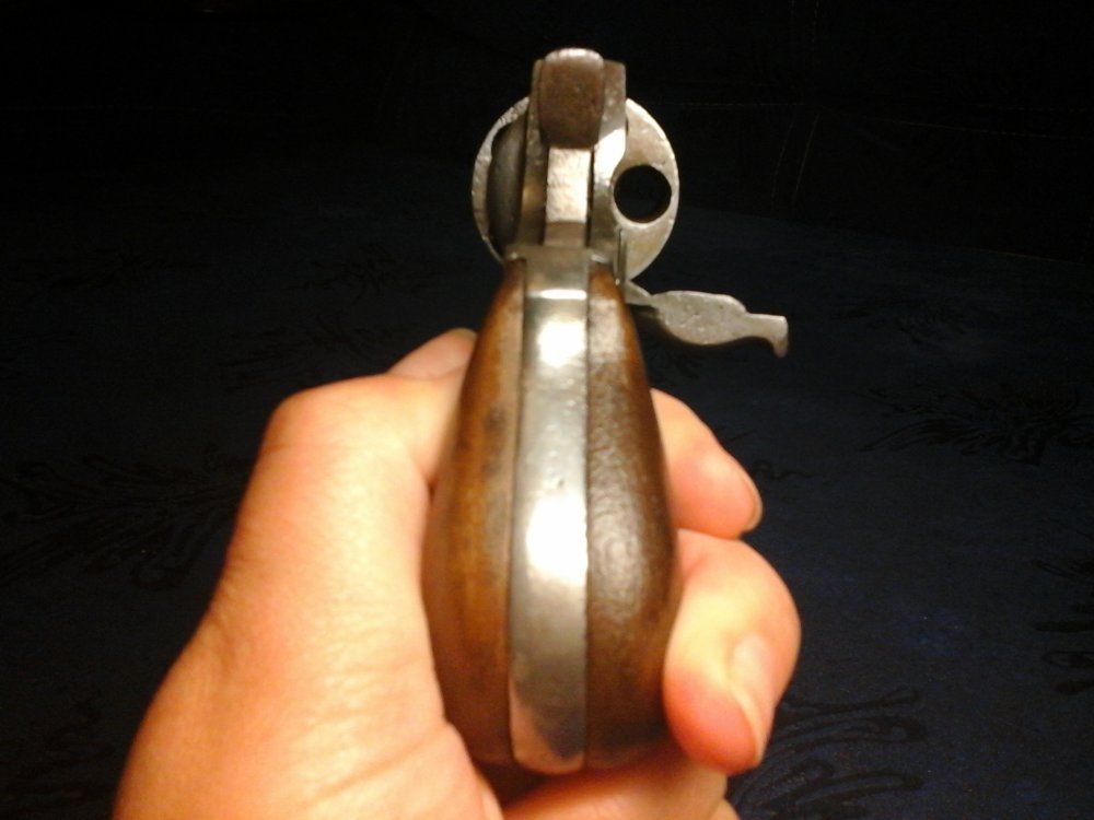

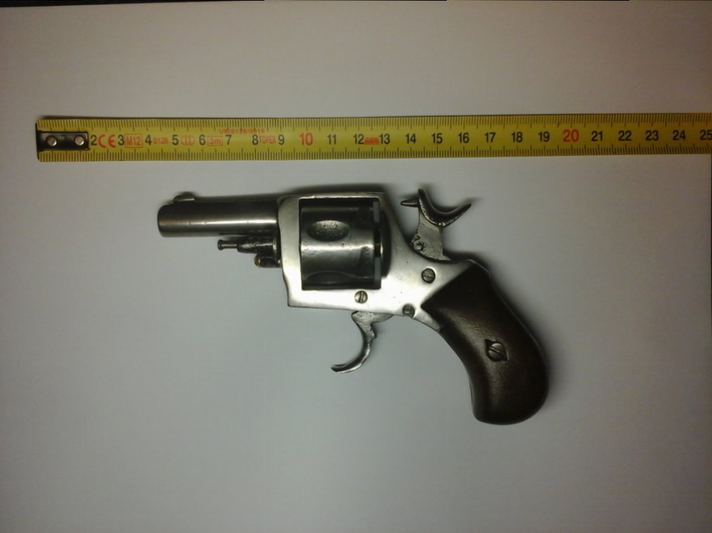

    Реставрация дело тонкое долгое и нудное НО!!!! Можно восстановить мелалл до его первоначального вида!!! Если интересно дам фото и приёмы по реставрации бульдога своего или непонятной французской игрушки 19 века Начиная от прокапывания (называю сопли) полуавтоматом раковин а их на стволе бывает около 300 (это маленький револьвер) и заканчивая обмеднением и затиркой начисто (медь остается только в микро раковинах а это 4-5 приёмов) и последующим хромированием Не спеши приготовся к нелегкому труду но это кайф когда ты видишь что поднимаешь вещь в её изначальное состояние а не лепишь фигню
  21. Vadim Ts
    Vadim Ts Stabsfeldwebel
    15
    20
    1.578
    Вот тебе бельгийский бульдог 1880-1890 Состояние было лучше твоего но не намного
