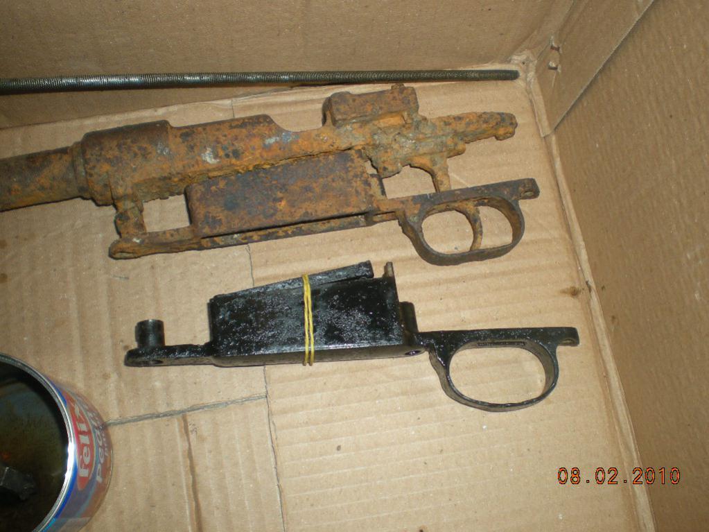

    Народ помогите!)
    итак имеется моська(я так думаю)...
    1)для начала подскажите что за модификация?
    2)подскажите что с торцевой частью затвора?вроде должен быть круглым, а тут какая то лапка...вообще все ли части на месте, хотя б основные...
    3)советы по дизактивации желательно по Российскому законодательству(пропил и т.д.)
    4)и наконец возможна ли собственна реставрация. Я кончно понимаю что возможно все, но так сказать реальна ли для человека, который этим решил заняться в первый раз):oops:

    это манлихер

    Похож на венгерский

    ооо спасиб))) реставрация пошло в др русло) то то я думаю не могу понять что с затвором, а еще с кольцом ложевым...из которого типа шомпол торчит...)

    Это не шомпол, это зацеп для в пирамиду ставить на поле.
    Можно поробовать, я-бы сначала в соляру или керосин на прару недель, потом рыхляк щеткой снял, потом опять мочить и смотреть, думать. Если не труп разлогающийся - поднять можно ,но пока не снимешь первый рыхляк этого не понять.

    ок...так и сделаю, но думаю не труп...в некоторых местах вообще метал бодрячком. а модель это была 1895?

    Только не спеши. Мне когда в таком сохране попадает вещь - я неделю, а то и больше просто ее не трогаю :) Думаю.

    В керосин/солярку замочи.
    Потом карщёткой на дрели сними ржу.
    Ну а дальше аккуратненько нужно разбирать... :)

    манлихер М-95,на затворе вроде есть все только с другой стороны должна быть собачка предохранителя,желательно фото с другой стороны.Затвор продольно скользящий,я сночала замочилбы его ВД-40 вынял а потом занялся остальным железом.

    Вот пример терпения и труда.
    Предметы были в примерно одинаковом состоянии. Разница во времени 1.5 месяца. Никаких кислот, варки и т.д. Керосин, щетки, масло.
    Потом воронение химией и втирание масла фетровым кругом :)

    судя по 4-му фото это Манлихер обр. 1889года.

    И где ж там 1889? Чисто 1995-й.... :)
    У 89-го между спусковой скобой и корпусом магазина завсегда просвет есть,а в 95-м - нету...
