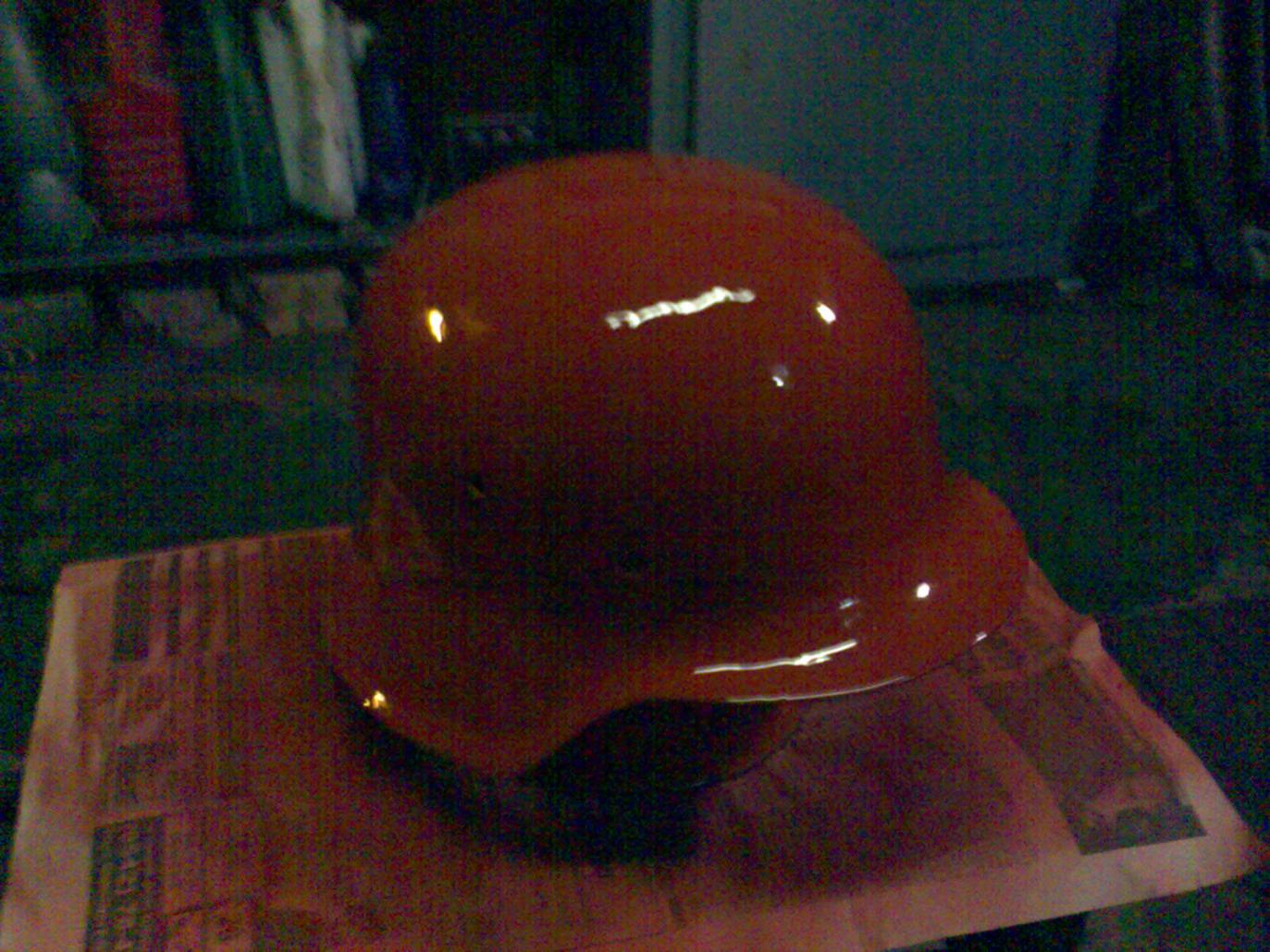

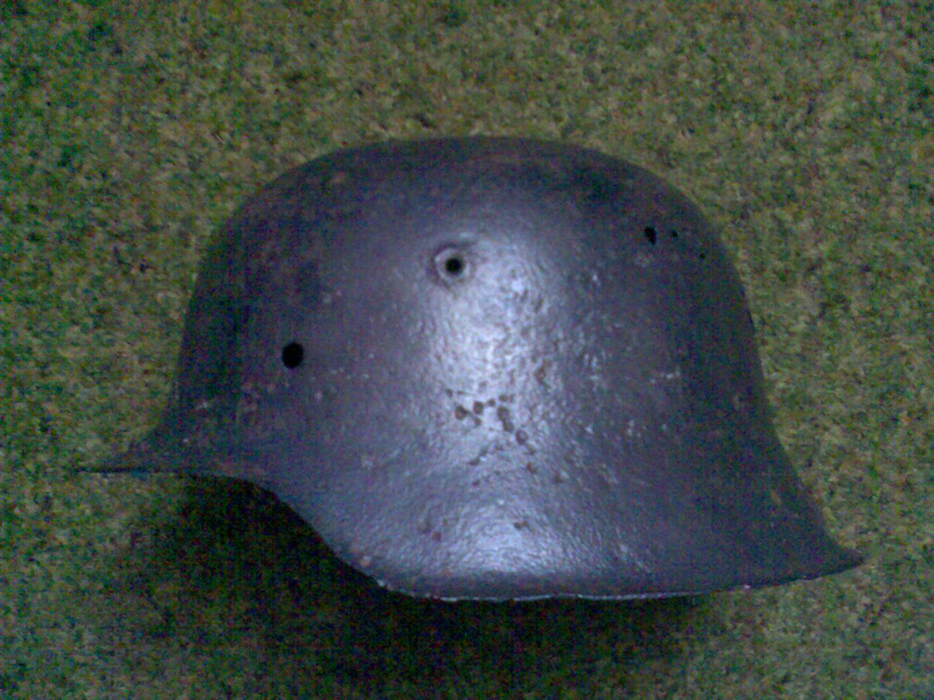

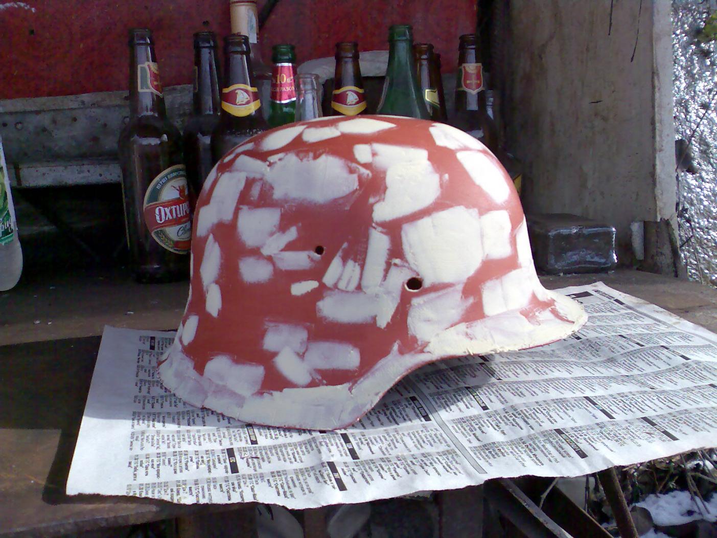

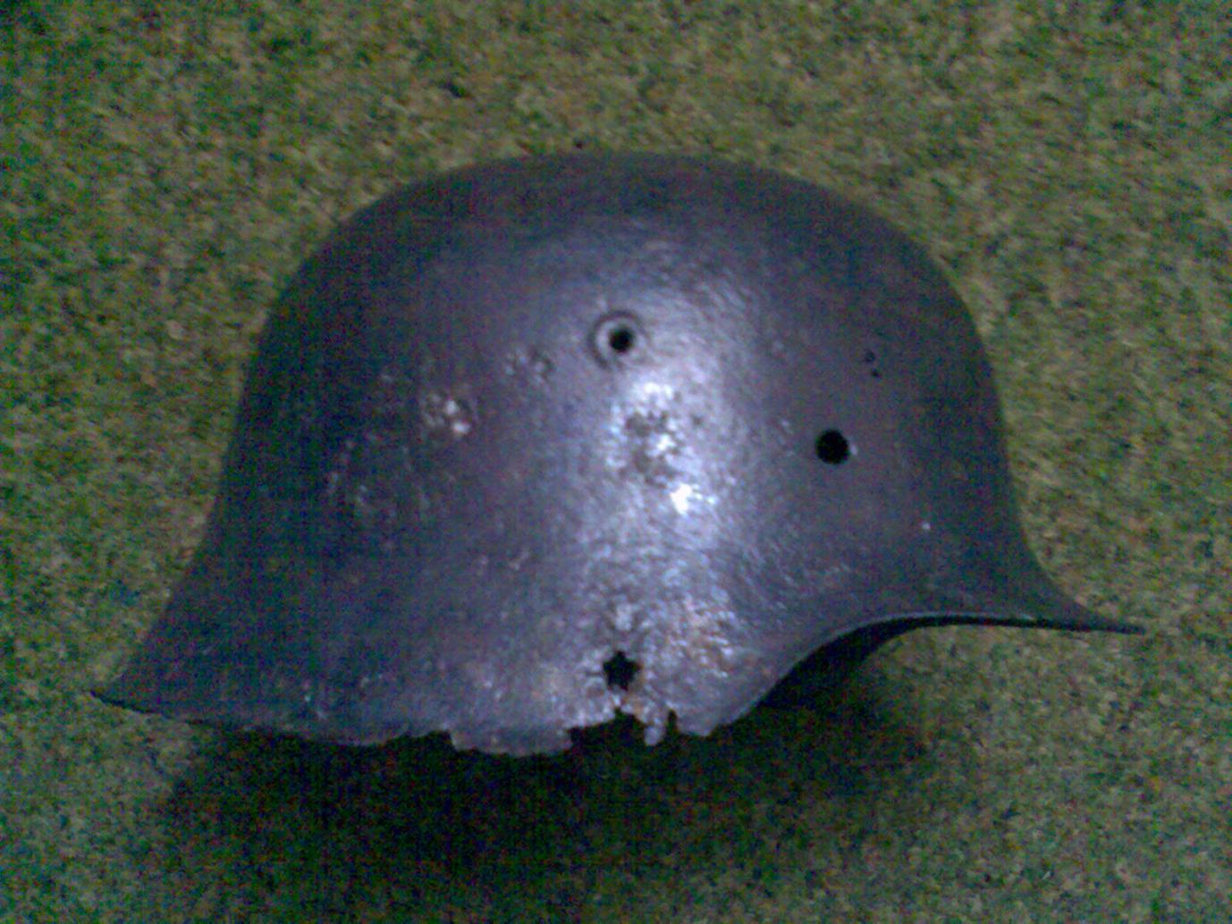

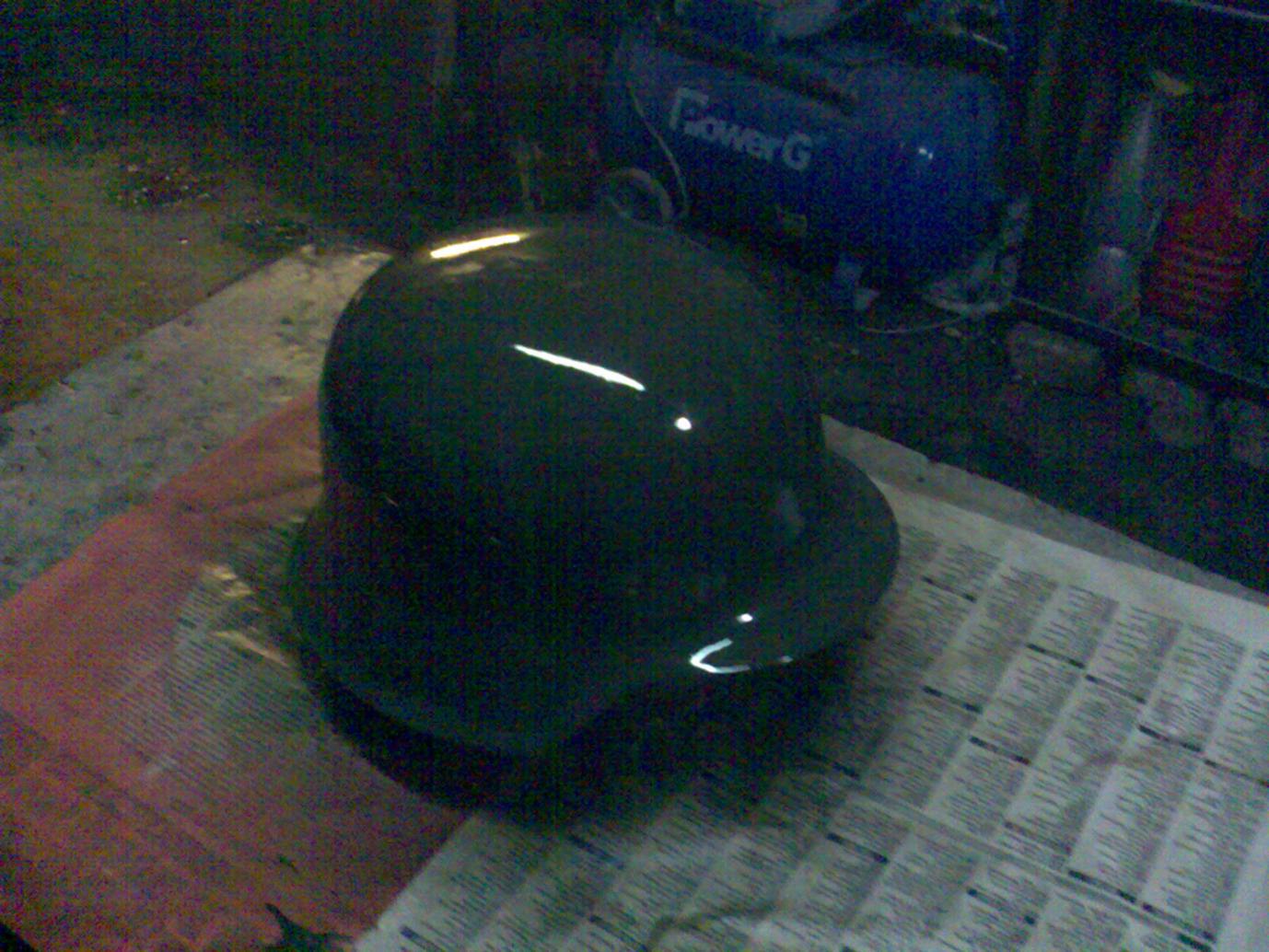

    ето моя каска

    Молодец, с шпаклёвкой работать можешь! Но с цветом как по мне - немного прогадал.
  5. KsKost
    KsKost Oberschütze
    142
    Брянск
    Поработал на славу, но цвет действительно не в попад, а так здорово:smile_12:

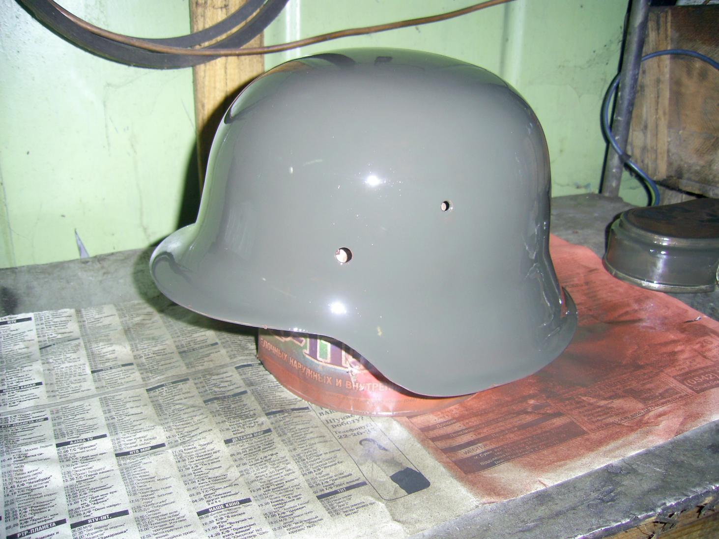

    самое интересное насчет цвета купил RAL 6006 но глянец при вспышке серый цвет каски как на фотке а так она темно оливковая

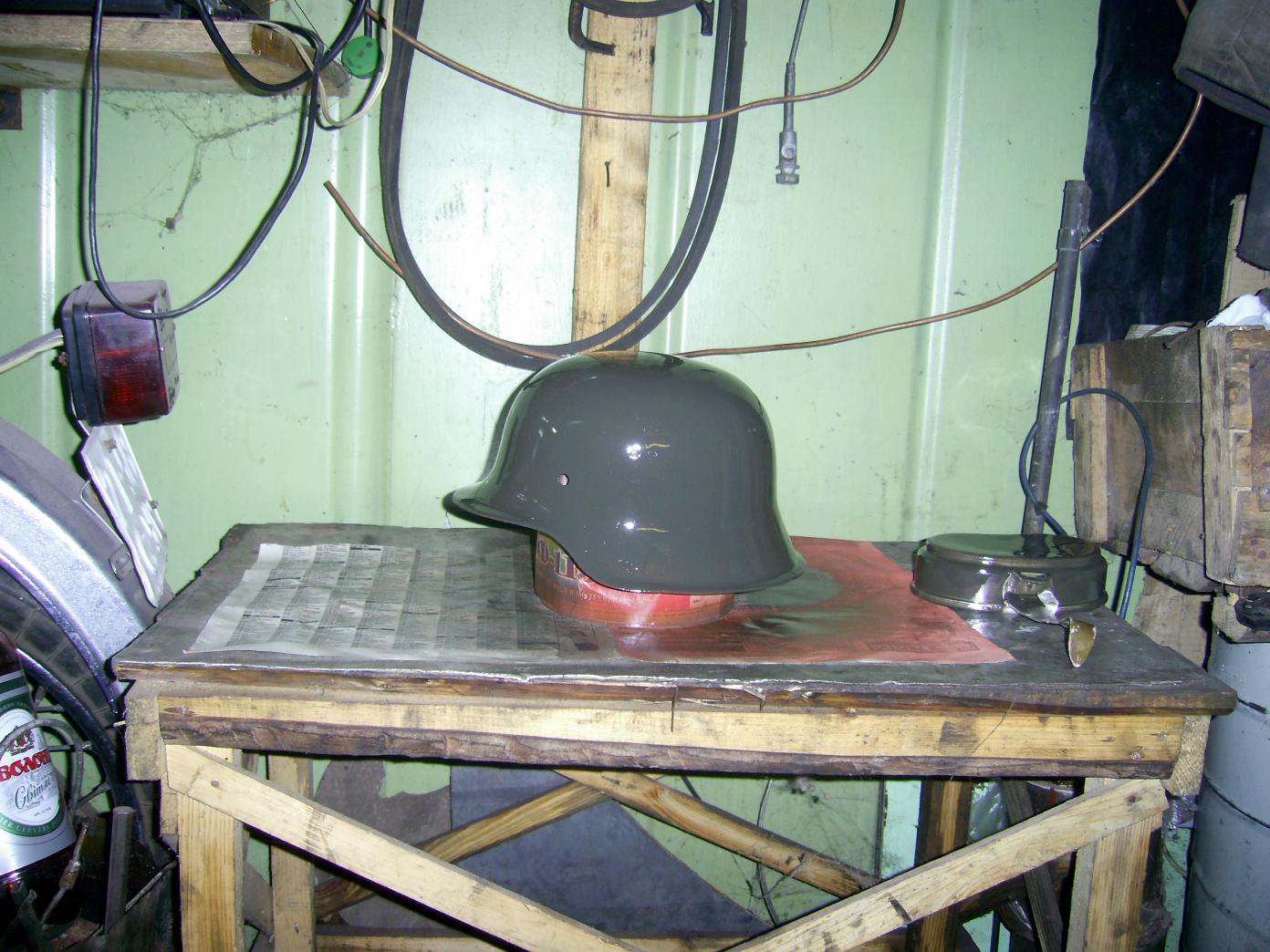

    Так а если попробовать снять без вспышки?

    Вот еще фото :smile_12:

    Даже лучше чем новая :). Браво !!! Так держать ! :smile_12: У меня не хватило бы на такое терпения...

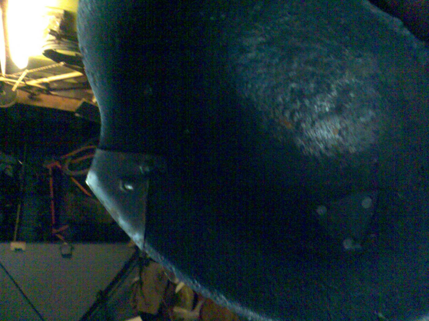

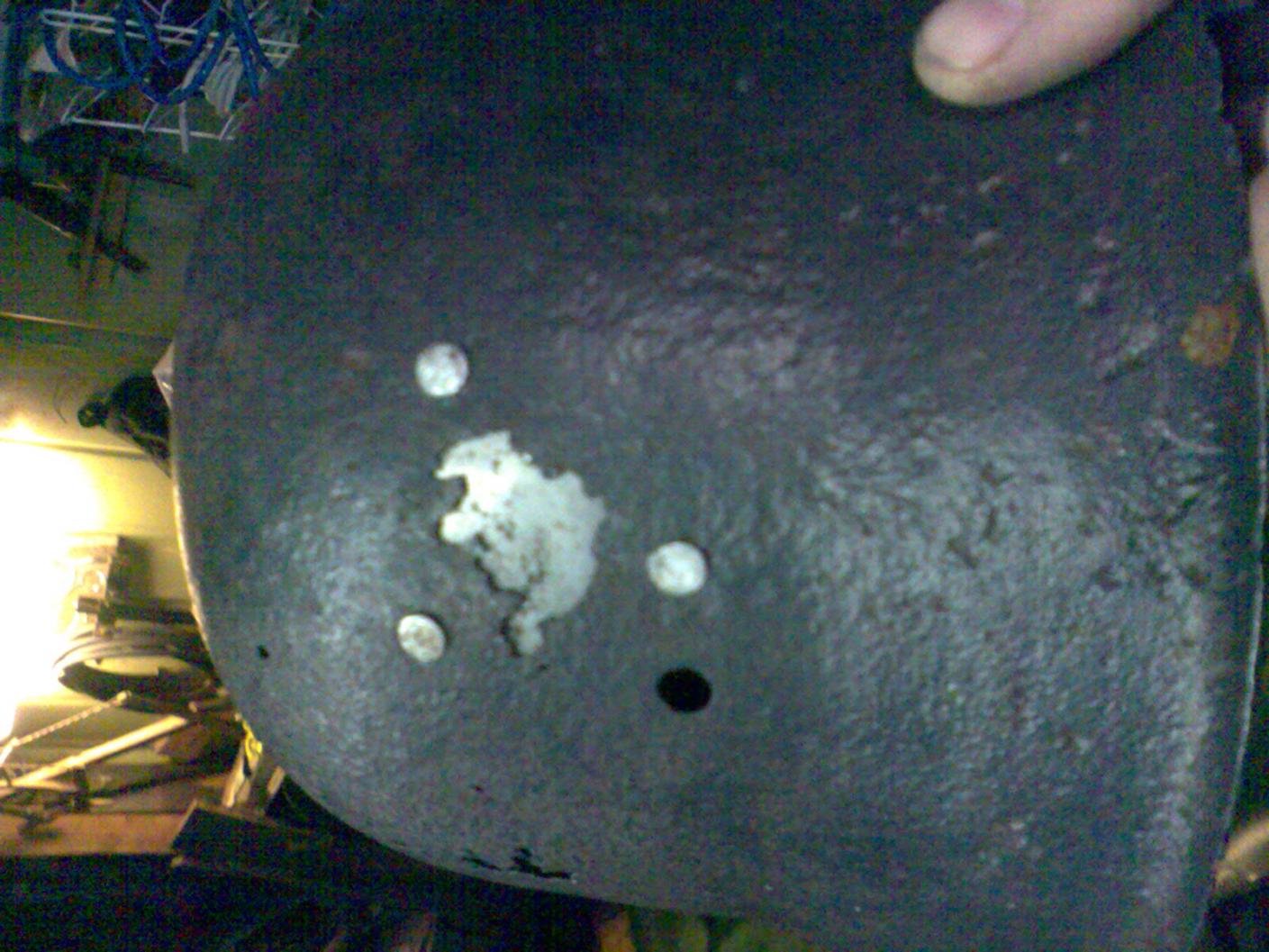

    А что за болтовые соединения ? Для чего ? Дыра заделывалась латкой на заклепках ?

    Если не секрет - чё это там болтами прикручено, с заклепками-то понятно, хотя для меня это уже из области фантастики:smile_6:!!!

    клепками метал прибитый потому что дырка сзади большая была и надо былоее чем то заделать а болтами прикрутили каемку чтобы сверлить дополнительные дырки для клепок чтобы каемка не сместилась

    А заварить не проще было?;)

    Сварка не у каждого, а данный способ уникален по своему

    работа ок! но этот блеск....посмотрим когда высохнет краска....

    заварить пробовали метал горит

    Полуавтомат, малый ток- можно черта заварить

    Это какая-то нярядная каска получилась,не на войну,а на бал-маскарад:D

    По поводу новоиспеченной каски - можно сказать, работа проделана большая и качественная. Ложка дегтя - слепящий блеск, даже после высыхания останется симптом "елочной игрушки" . Нужно добиваться матовости во время покраски.

    А матовость можно придать обработав под струёй воды шкуркой №800-1000. Царапин не будет, а блеск пропадёт!
