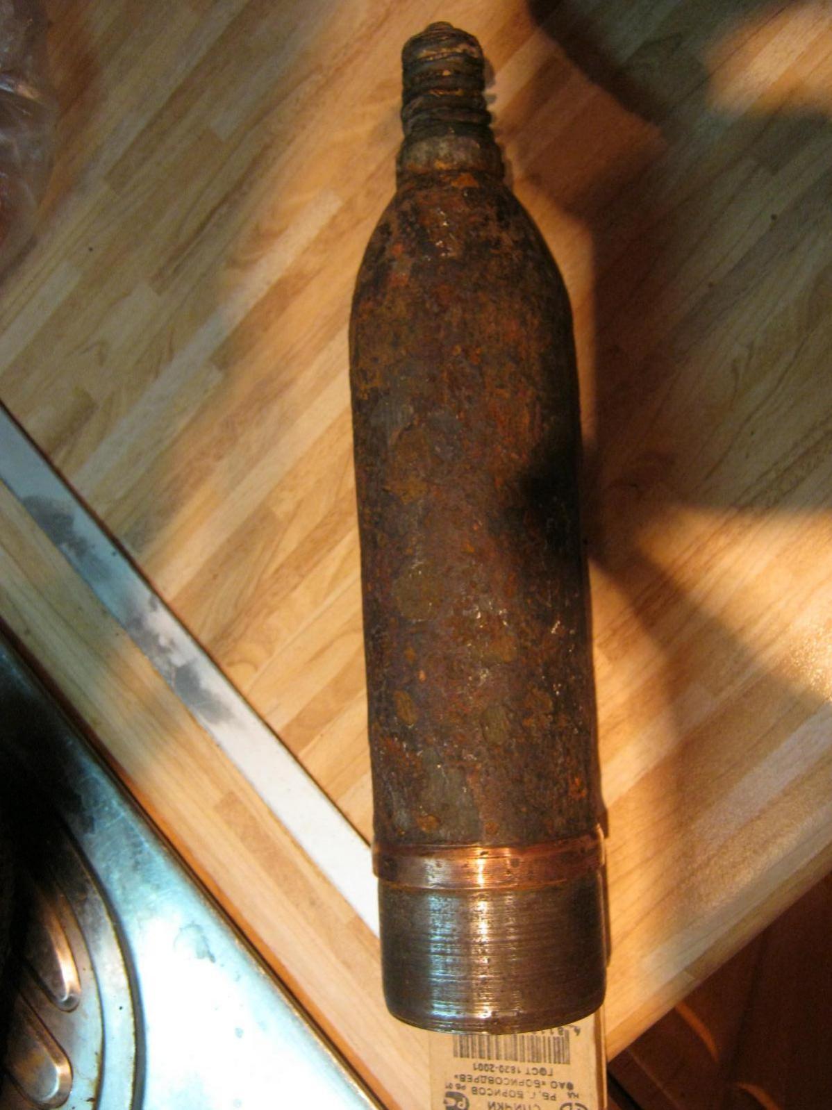

    Начнем. Когда ко мне попадает в руки макет, стараюсь определить его состояние, задумываюсь - оставлять "как есть" или предавать "новодельный вид". Если макет имеет даже 60% краски, но остальное раковины и ржавчина - я стараюсь его обновить. Оставляя макет в том виде "как есть" даже после отмывки, кислочения, электролиза снаряды темнеют, имеют не презентабельный вид, даже сыпяться в руках.
    Как то в руки попал не частый шрапнельный француз к горной пушке, обр. 1906г, состояние коп. Стал искать информацию о снаряде, но увы ее очень мало. Окрас так и не нашел, хотя источники гласят что это оранжево-краасный цвет.
    Теперь по пунктам
    1. Сначала прошелся дрелью с насадкой в виде ершика, чтоб снять верхний слой, далее чистка щеткой по металу, снимая весь налет, ржавчину. Для тех, кто хочет идеальный результат можно пройтись электролизом.
    2. После полной чистки, получаем болванку в раковинах, которую обезжириваем растворителем для дальнейшего нанесения шпаклевки.
    3. Шпаклюю я обычно универсальной (в отличии от других меньше сыпиться и легче в обработке) шпаклей для авто фирмы Novol. Шпателя желательно иметь резиновые, по мельче. После высыхания обрабатываю крупной (40-60) наждачной бумагой для выравнивания поперхности, далее уменьшаю наждачку по мере доводимости до готовности.
    4. Покраску произвожу либо с балончика либо краскопультом, предварительно закрыв поясок монтажным скотчем. Далее вскрытие лаком.
    По цене
    Шпакля (500грам) -45грн, набор шпателей - 15грн, насадка "ершик" - 10грн, наждачка - 3грн, красска и лак 45грн. За все 118грн.
    Фото даной работы нет, но надеюсь следующую реставрацию ими. дополню.

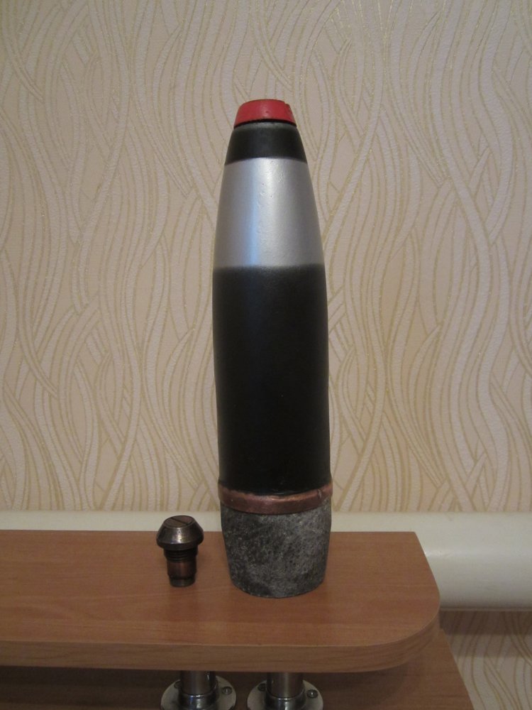

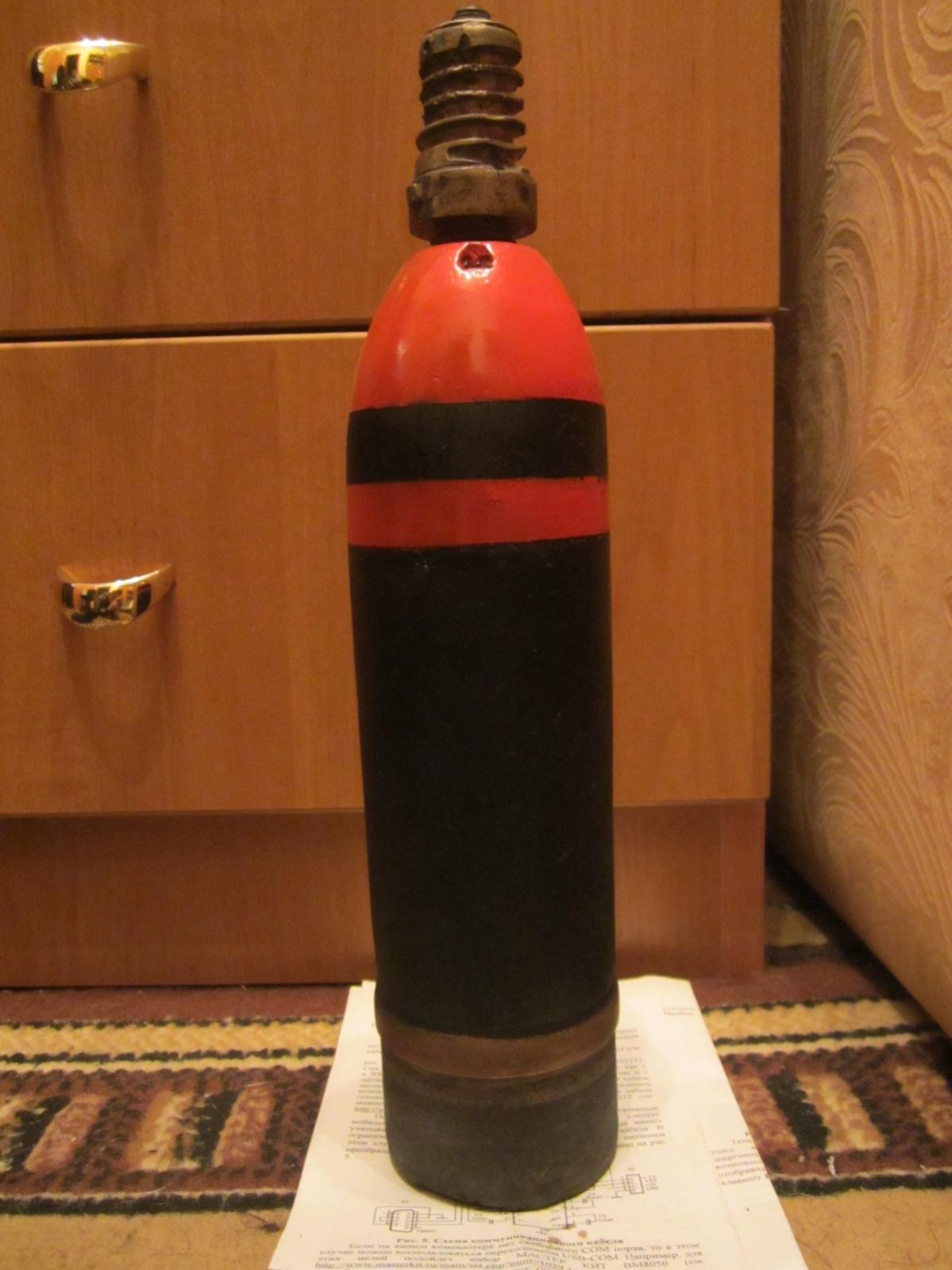

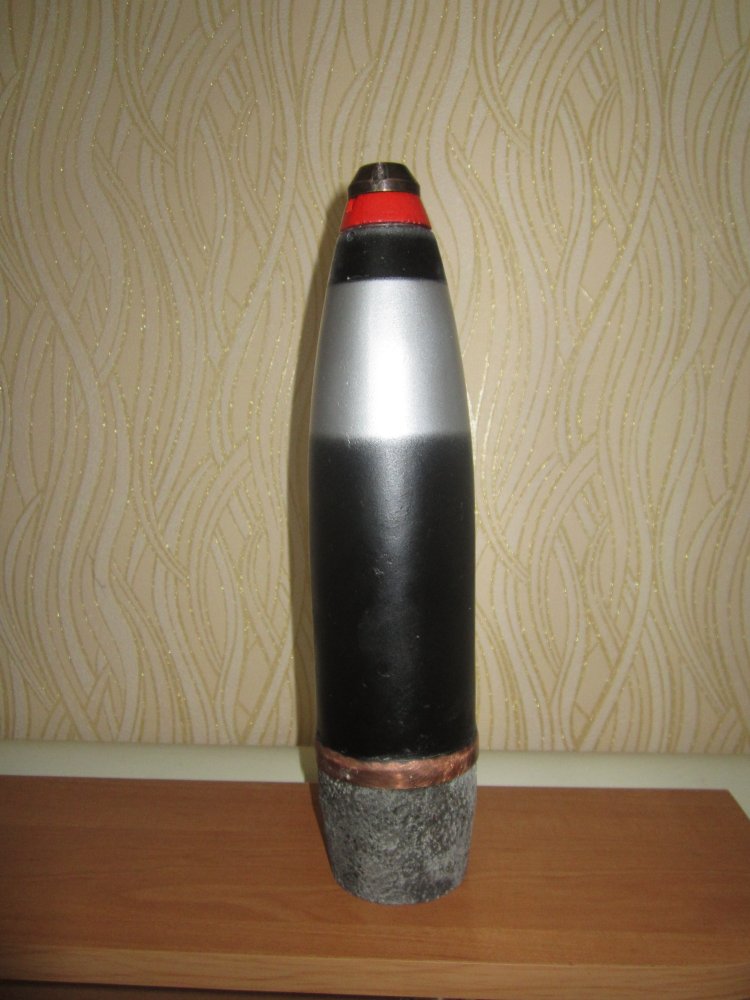

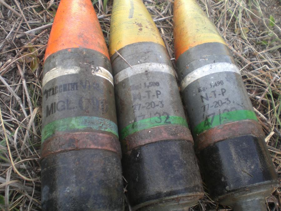

    После долгих месяцев, решил я взяться за Итальянский бронебой, купленный на Виолити. Состояние "лайт коп", но из-за неуд. состояния колпака и отсутствия красски решил восстановить. Шпаклей еще нужно довести некоторые моменты, но в целом нормально. Цвет - так же, долго не пришлось выбирать, фото в цвете есть. Вот на счет штампов проблема, так как в трафаретных делах не силен.
    Посчитаем рассходы:
    Шпакля, шпателя, наждачка - 0грн (остатки прошлого раза), серая красска есть, черная/белая/зеленая так же в наличии, оранжевая - 15грн.
    Пожже выложу окончательные фото..
  7. Motorist 153
    Motorist 153 Stabsfeldwebel
    1.329
    Я использую не наждачку а мочалочку для посуды-ее жесткую сторону.Очень хорошо затирает и царапин не оставляет.
  8. Yarik_jar
    Yarik_jar Moderator
    67
    36
    113
    2.723
    LA
    При первичном нанесении шпаклевки, всегда желательно пройтись крупной наждачкой, бывает перемажешь, бывает капнет где шпаклевка, - там губка не справляеться...

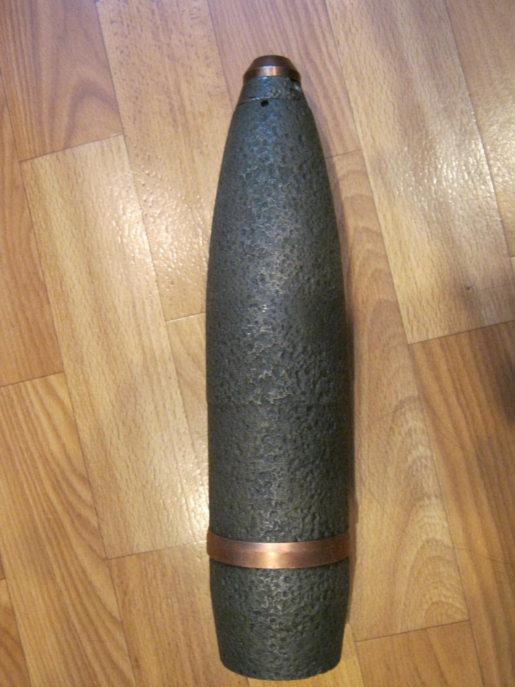

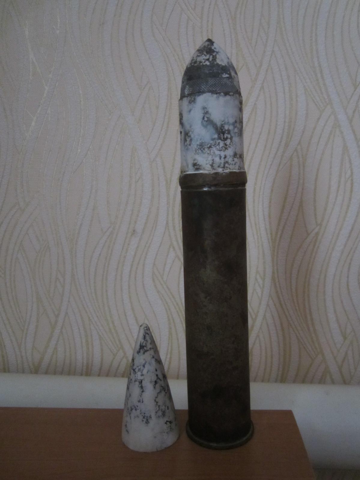

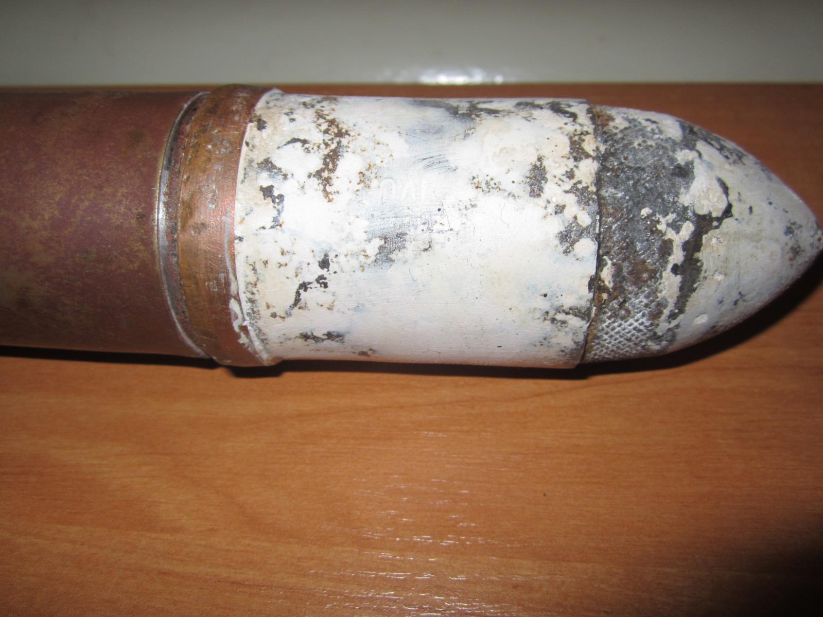

    Появился давече вот такой 75мм поляк. Сразу надумал шпаклевать, мне не по душе рытвины (хотя многие предпочитают оставлять "как есть") на снарядах и по этому пошел по сложному пути. Этот огурец был очнеь бодрый, так что мороки было мало, шпакля ложилась хорошо. Оригинальный цвет (спасибо предыдущему владельцу выяснили :smile_12: , - песочный) я подбирать не стал и покрасил тем, что было под рукой. С краской я вобще особо не заморачиваюсь, как помне это не самое главное, было б что красить.... "Нижнюю" часть оставил без изменений, теперь ищу под него гильзу.

  15. coman
    coman Stabsfeldwebel
    1.243
    Вільна Україна
    Сначала тоже шпатлевал, красил аэрографом и из баллонов... На мелких макетах типа солотурн, флак - не видно перекрас, скажем так: не сильно видно. А вот на крупных макетах ну никак не получается добиться ТОГО вида. Получаются цветные гламурные цацки похожие на китайские игрушки. Решил оставлять как есть. Вобщем, хорошего качественного реставрированного макета крупнокалиберного ВОПа еще и не видел толком.
