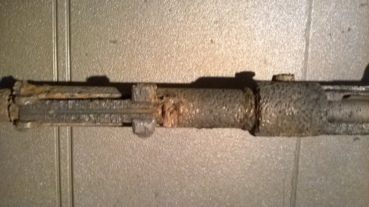

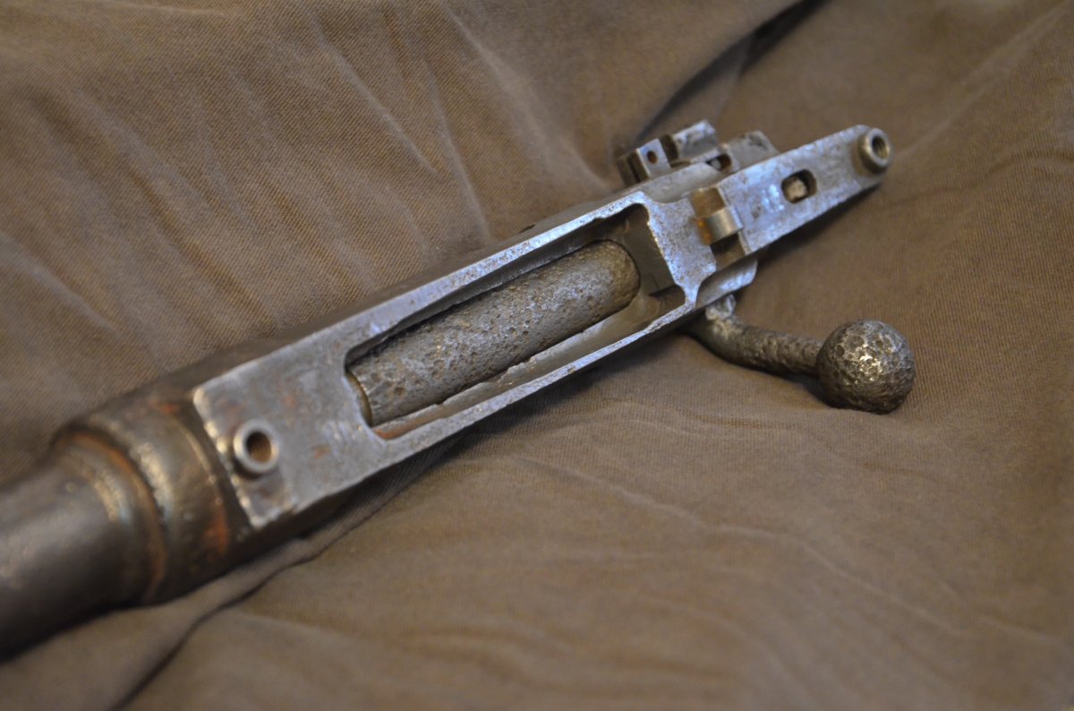

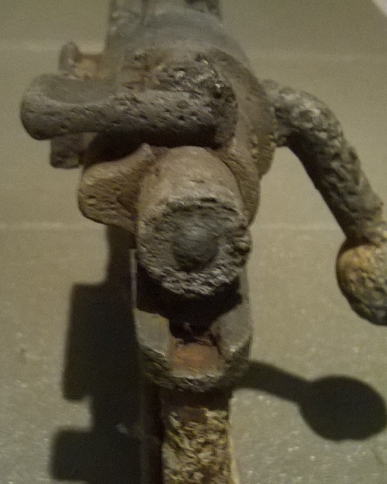

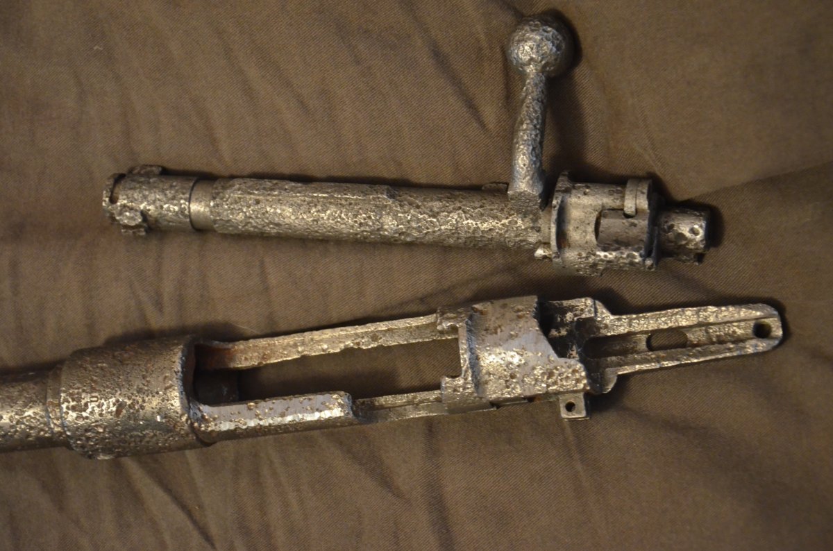

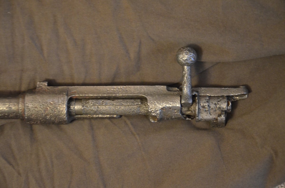

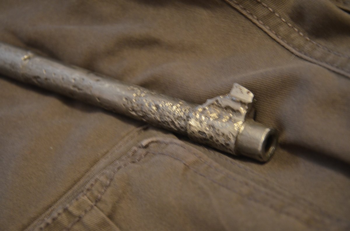

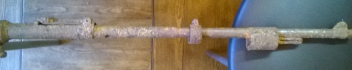

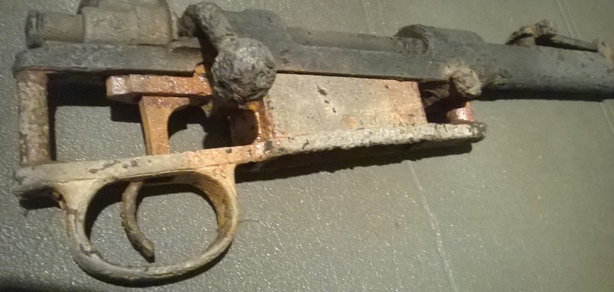

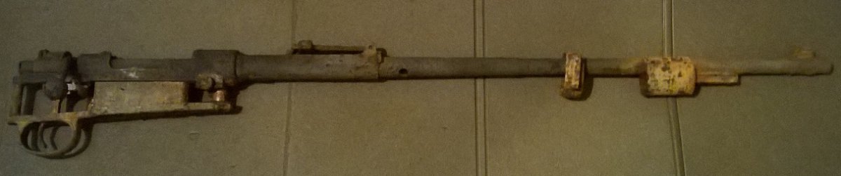

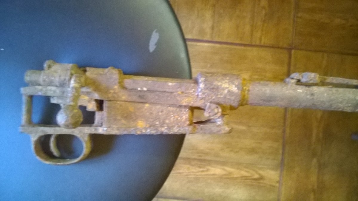

    Доброго времени, камрады!

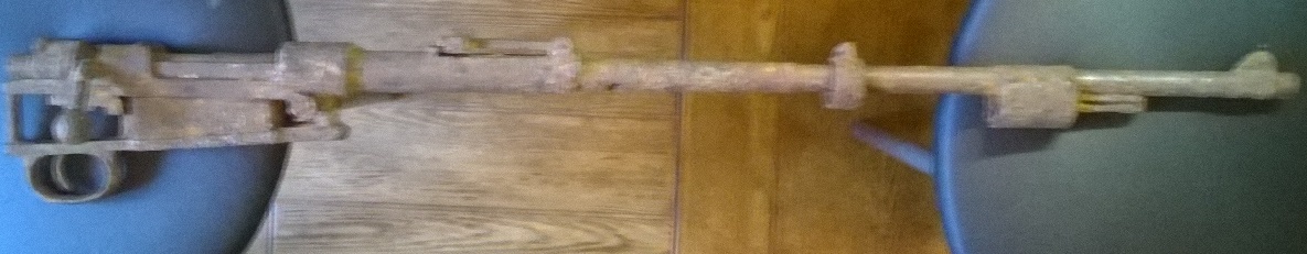

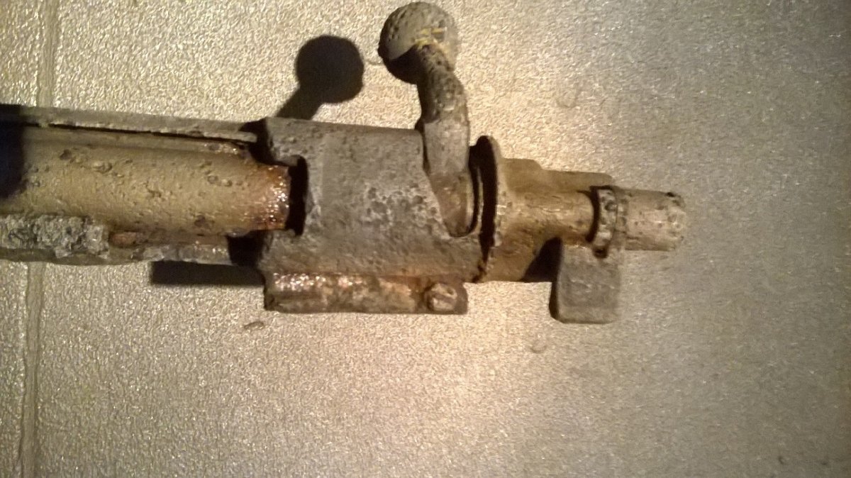

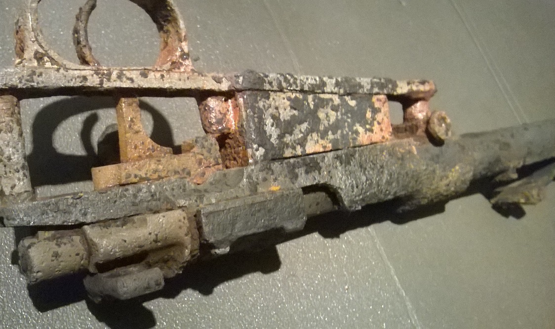

    Попался мне ушатанный маузер. Решил раствор из стартпоста. Делал так:
    1. 5 литров отфильтрованной воды комнатной температуры
    2. Литр 9% уксуса
    3. 4 таблетки сухого спирта
    В качестве емкости использовал метровый пластиковый горшок, типа которых ставят на балконах с наружной стороны. Раз в сутки раствор менялся, два раза в сутки "пациент" чистился латунной щеточкой под проточной водой. Продолжительность "купания" пять суток. Строго не судите первый блин как известно...
    Дальше в планах керосин и ВД-40.
    Есть вопрос к знатокам. Стоит дальше держать в растворе или пробовать разобрать и чистить по отдельности?
    П.С. Фотограф с меня не очень:confused: надеюсь фото будут немного информативными.

    Вымыл хорошо, теперь в керосине его утопи. Потом при помощи молоточка разбирай в соответствии с наставлением

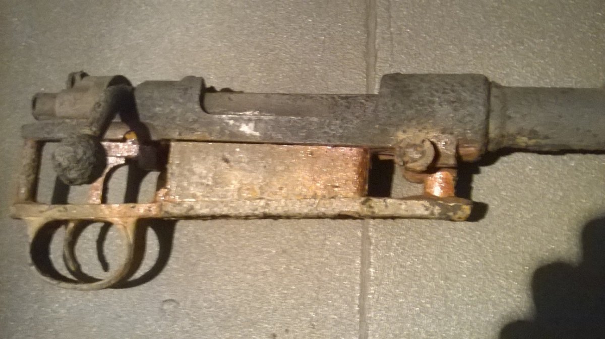

    Приветствую.

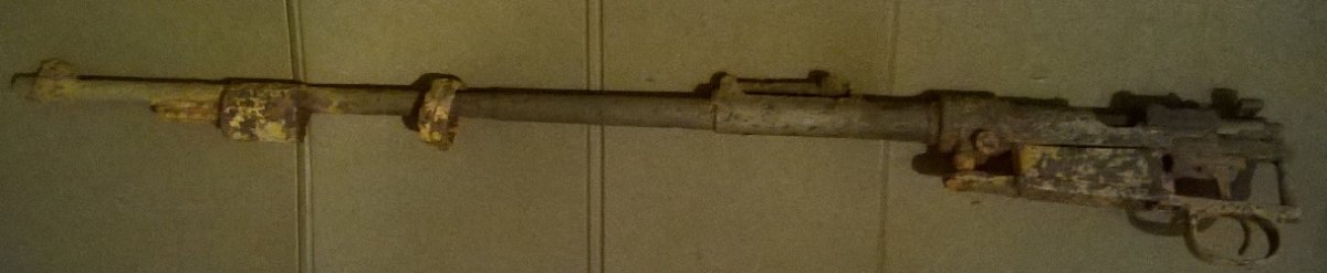

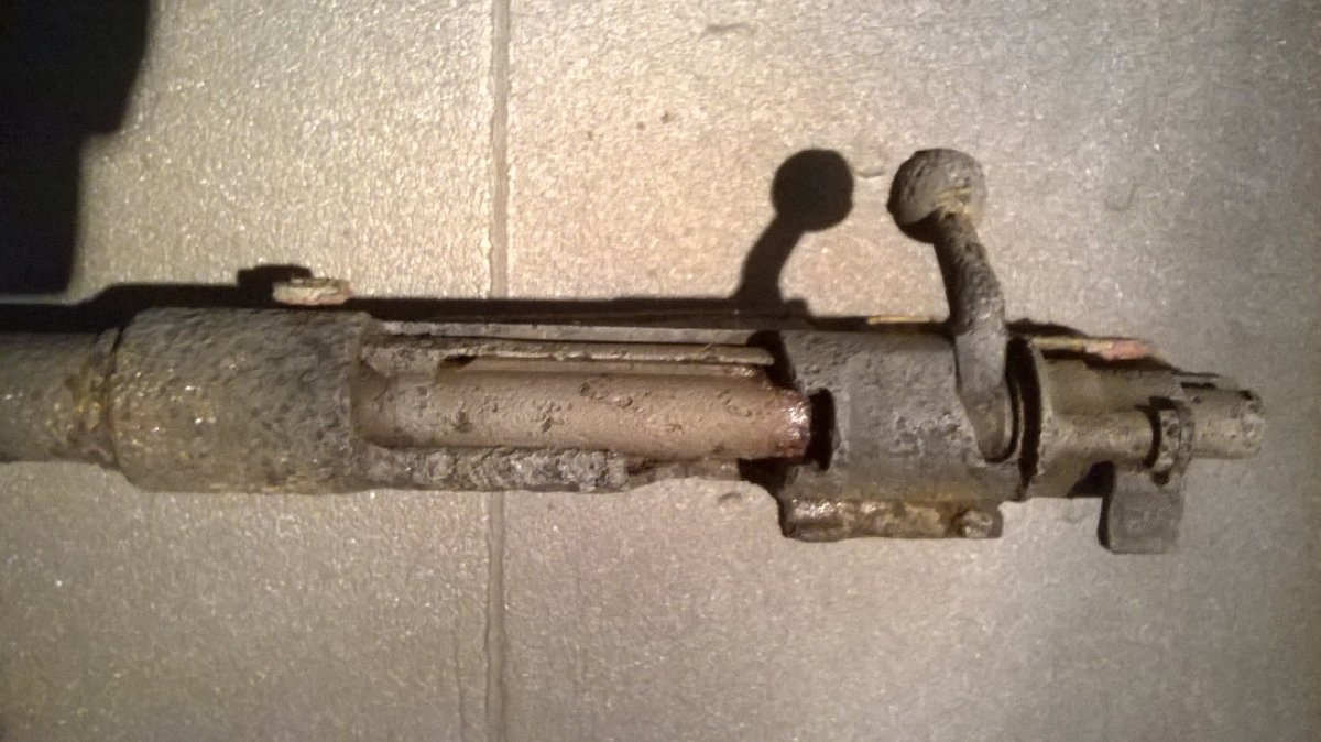

    У меня Маузер К 98 как у камрада выше по сохрану(Taifun66 )
    Очистил и тд.
    Сколько примерно возьмете за заделку сваркой раковин на стволе/ствольной коробке ?
  25. D-day
    D-day General-leutnant
    23
    11.099
    Ukraine
    СРАКА покажите фото конкретно Вашего предмета, от этого зависит цена.
    Сохран может быть схожим по общим признакам, но бывают нюансы.

    Ну вот таки дела.
