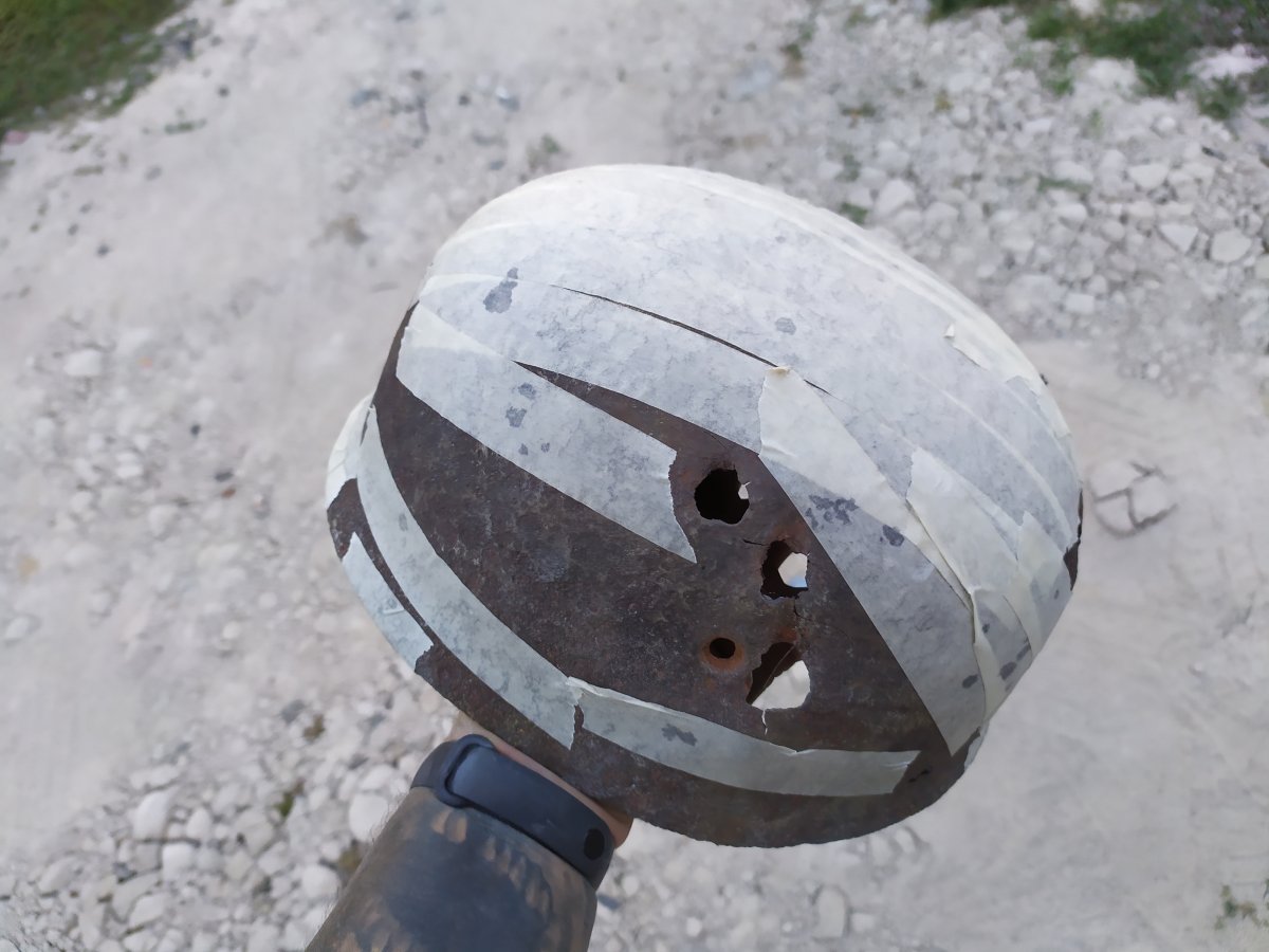

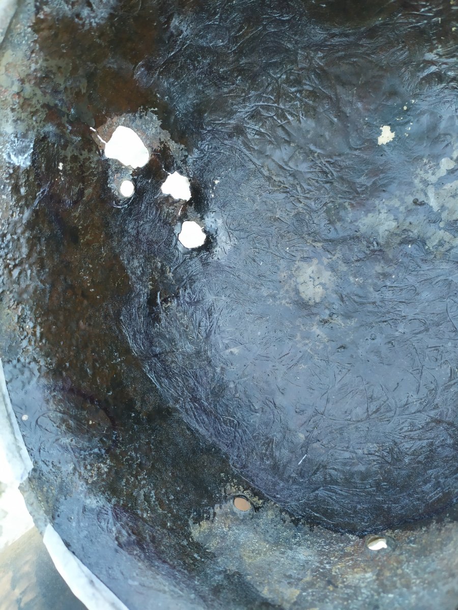

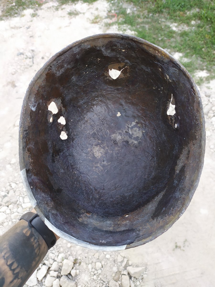

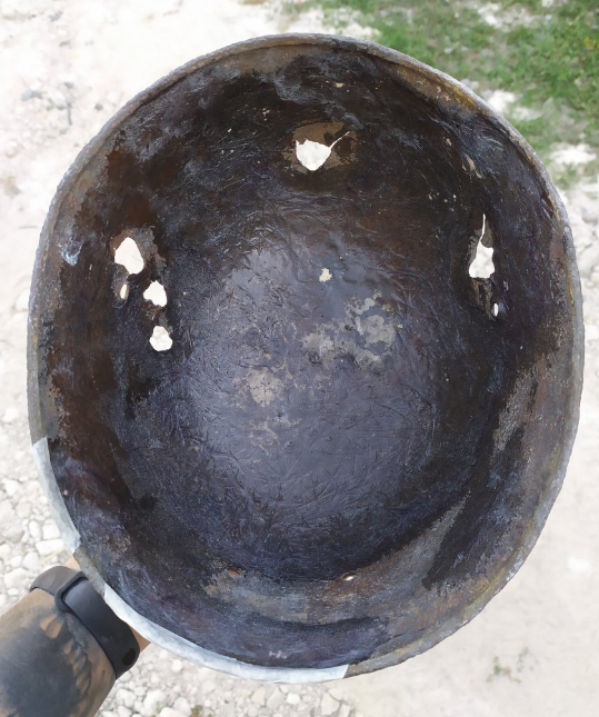

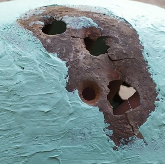

    Отже прислали на реставрацію дуже стражденного м38.Було дуже багато пошкоджень від куль.Власник попросив деякі лишити,на куполі дірки було заварено,великі тріщини теж.В результаті чистки висипався(((Тому було прийнято рішення пролити все епоксидкою.Далі шшпатлівка.Одна з самих складних робіт що я робив.Далі буде... IMG_20200824_181708.jpg IMG_20200824_181722.jpg IMG_20200824_181730.jpg IMG_20200824_181735.jpg IMG_20200824_190621.jpg IMG_20200824_190631.jpg IMG_20200824_190639.jpg IMG_20200824_190642.jpg

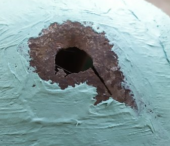

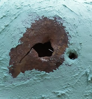

    Интереснейший экземплярчик! И выходит всё очень даже красиво.
    Но позвольте высказать своё сугубо личное мнение. Чистить нужно было до голого металла, а не поверхностно. Да, ещё бы ушла часть железа, но остался бы только живой металл. У Вас же коррозия под всей этой красотой осталась! Уверены, что она не вылезет через пол года- год?

  4. starik.off
    starik.off Feldwebel
    Я дочистив до голого металу,просто не фоткав.Але робив ще гіршого м16 десь 1,5 року тому.Все тримається,не піддулося ніде.З повагою.

    Кто же по ржавчине шпаклюет,нужно было прокислотить каску а потом уже шпаклю налаживать,работа вся на смарку,так нормальные реставраторы не делают со временем всё пузырями возьмётся.:smile_11::smile_11:.А отверстия осколочные с ржавчиной нахрена оставили ?????

    Ни в коем случае не хочу критиковать Вашу работу, но вот эти моменты говорят о другом:
    Я не вижу голого металла под шпаклёвкой.
    Это тоже не показатель. Раз на раз не приходится.
    Без обид, но оставлять коррозию не стоило.
    Опять же- это сугубо моё личное мнение, могу и ошибаться.
    апокалипсис 777, Schwester, gall 83 та 6 іншим подобається це.
  8. starik.off
    Я іружу лишив спеціально в тих місцях,я там нічого робити не буду.Дочекайтеся результату.

  9. starik.off
    Стоп.Власник шолома попросив лишити отвори,і на цих учасниках я спеціально лишив іржу.Дочекайтеся результату.

    Да ну видно же, что эпоксидка на ржавый металл положена...
    Ну, дело Ваше и заказчика, как посчитали нужным- так и сделали. Я бы без полной очистки, а потом обработки преобразователем не делал.

    ..результат буде тільки через декілька років коли почне прогресувати корозія)
    Віталій ЛІК подобається це.
  15. starik.off
    Він оброблений антикорм тричі.Та то таке.Я вже зрозумів що чим більше оправдовуєшся,тим більше тебе засиплять питаннями.Доведу до кінця почате,і викладу все одно.

    Антикор - варіант для любителів, ним слід обробляти чистий метал.
    По технології - реактивний грунт.
    Виправдовуватись не прийдеться , якщо не робити дурниць.
