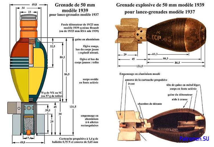

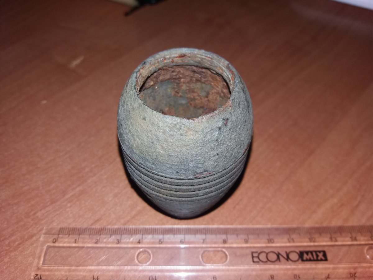

    Добрый вечер всем. Прошу помощи в определении размеров.
    Дано: очищенный и безопасный корпус 50-мм французской мины modele 39. В головной части отсутствует переходник под взрыватель.
    Первейшая задача - определить действительный шаг резьбы. Диаметр отверстия 30 мм. Но резьба сплюснута и исковеркана, и поэтому тяжело определить 1,5, 2 или сколько там было на самом деле?
    Пытаюсь своими силами выточить этот переходник, но для этого дела не хватает данных. Единственный чертеж, который есть в сети, так это вот такой. Но не все данные там указанны. На его основе я составил эскиз переходника, где указанны недостающие данные.
    Кто то имеет образец подобной находки с которой можно "снять мерку"? Буду безмерно признателен.

    ни чем не могу помочь, продал это французское чудо. Есть хвост с частью тела и часть ГВ но пересыл не возможен
