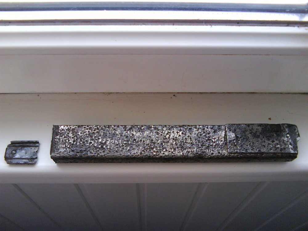

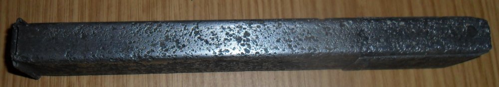

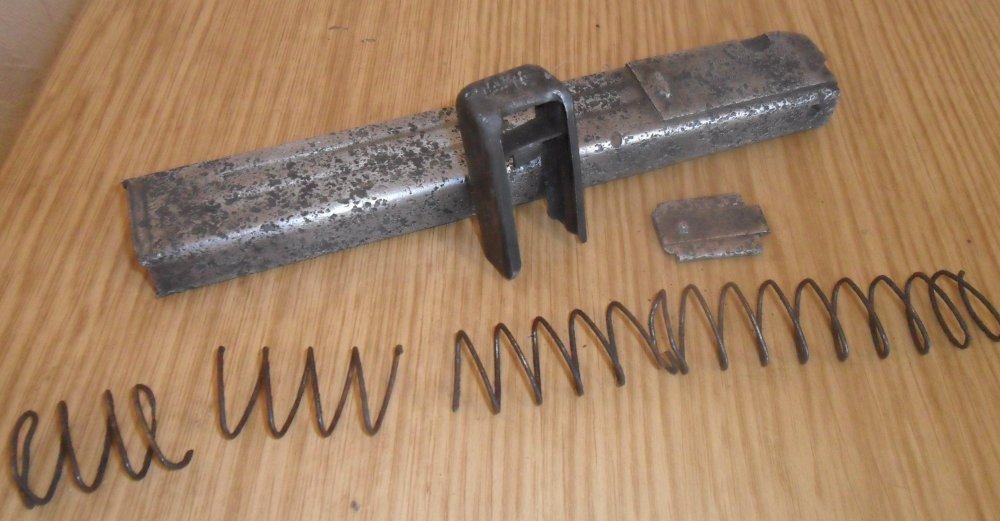

  1. Игорь1
    Игорь1 Stabsfeldwebel
    2.630
    Кременчуг.

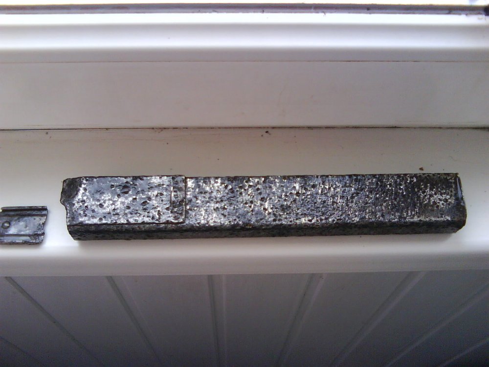

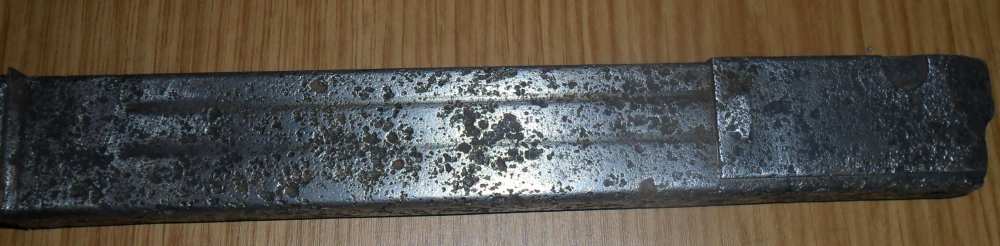

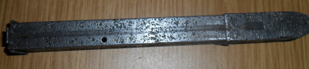

    Давно мечтал заиметь такой магазинчик в коллекцию и вот мечта збылась,Владимир Херсон подарил вот такой ранний рожок,дыр свищей нет,потерь в металле тоже нет,пружина с подавателем работают отличьно.Хочу отреставрировать его,может кто раньше реставрировал для себя такой магазин,буду очень презнателен за советы.С ув.
    1. 10000 грн.
    2. Вага 222 грама. Діаметр денця 37 мм. Лісова знахідка. Не чищено, не оброблено.
    3. Сост на фото.
    4. Бронзове люстерко+сокирка. З одного поселення. Нічим не оброблено, не обсипається. Сопутка по камя,н...
    5. Дивіться також інші мої лоти можливо ще щось цікаве знайдете для себе
      155 грн.
  3. andr-saakyan
    andr-saakyan Stabsgefreiter
    275
    Ялта
    привет! ну тут если есть знакомый сварщик с полуавтоматом с углекислоткой и потехоньку заваривать и шлифовать..и так до победы,можно еще попробовать клен 112 (паста металическая для восстановления метала) ето быстрее ..тут уже вам выбирать ,но лучше конечно заваривать каверны ,щлифонуть и потом заворонить и будет класс! с ув

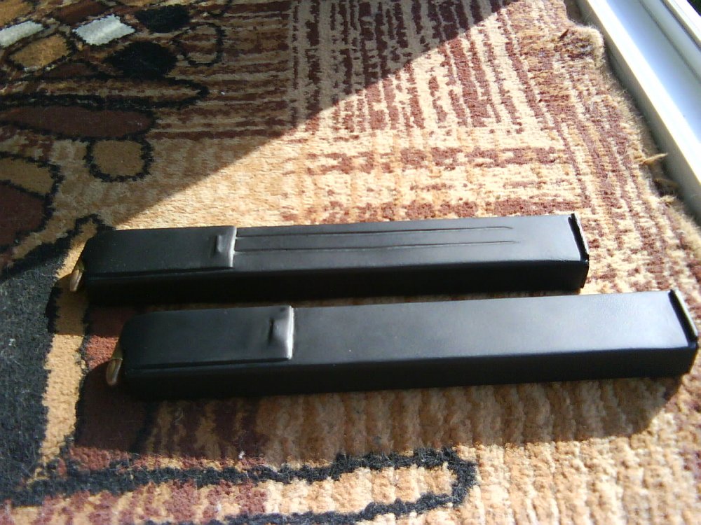

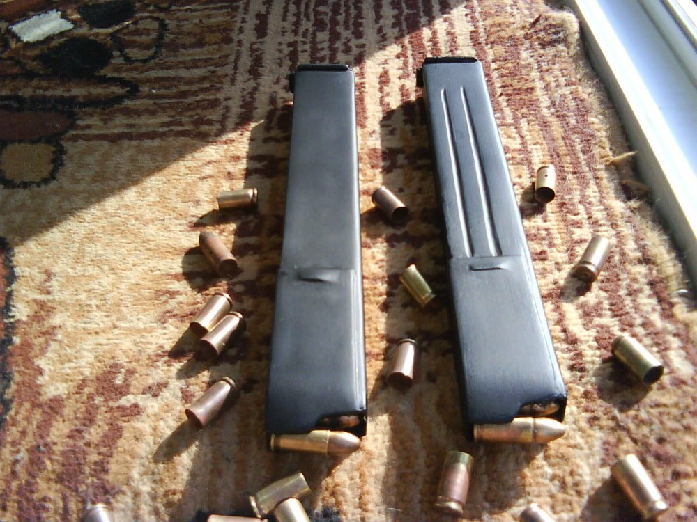

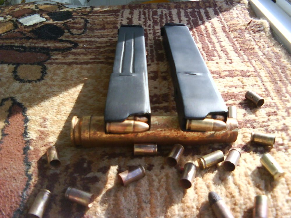

    Вот ещё один магазинчик прикупил,сегодня заканчиваю реставрацию обоих магазинов,вечером выложу фотки результата.С ув.
  5. Игорь1
    2.630
    Кременчуг.

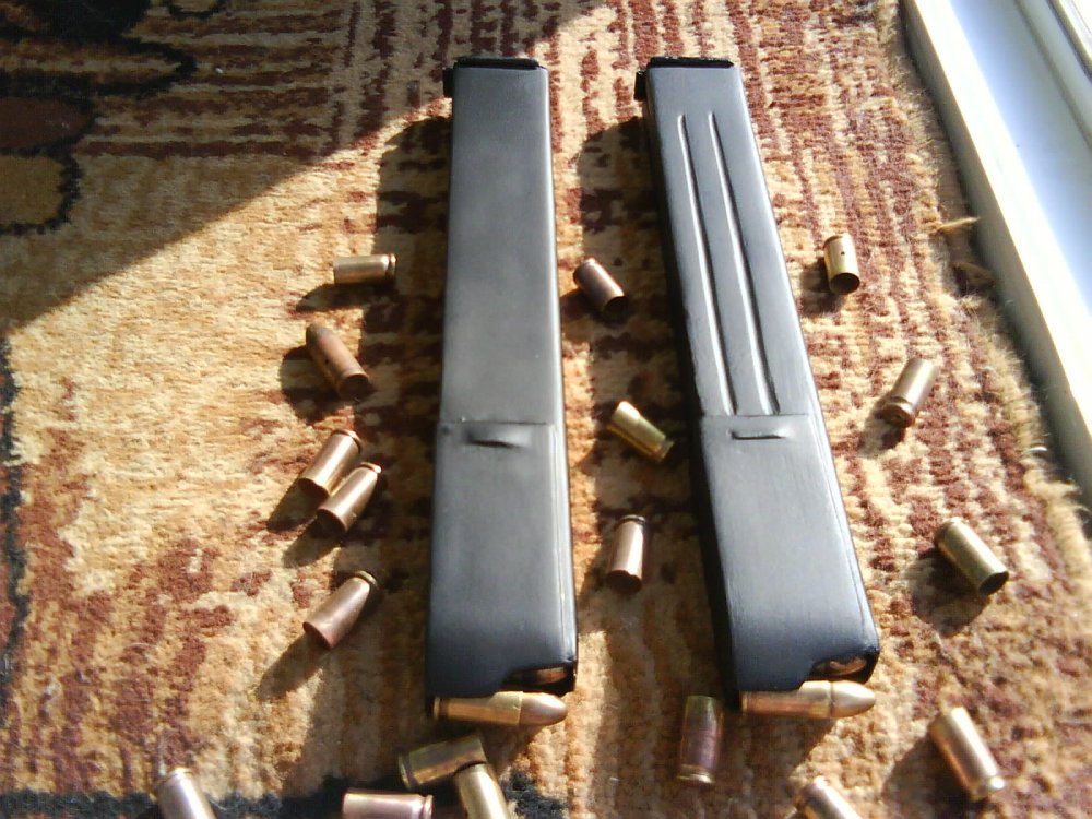

    Вот конечьный результат реставрации,судить вам.С ув.

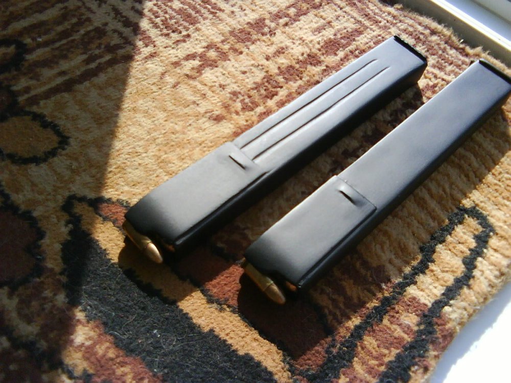

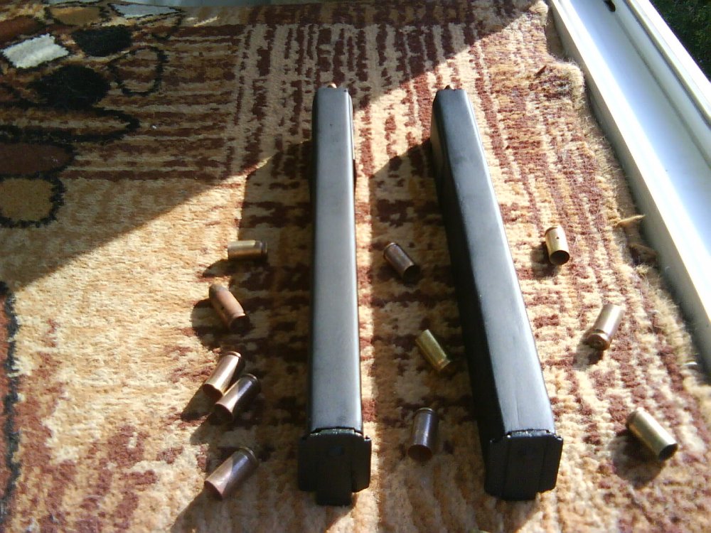

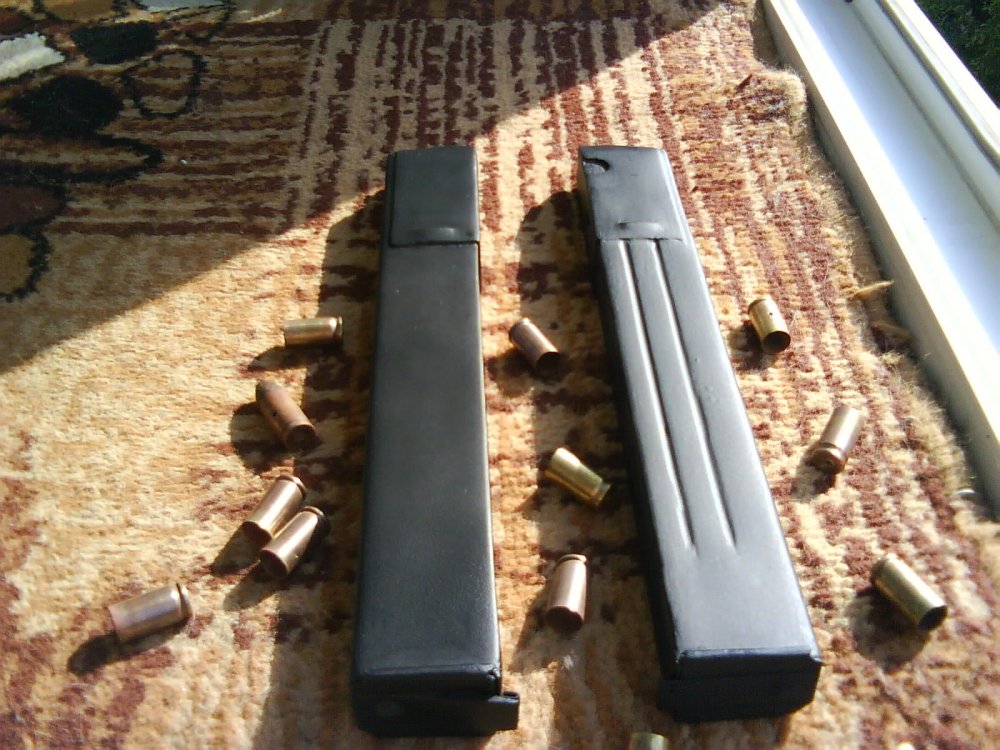

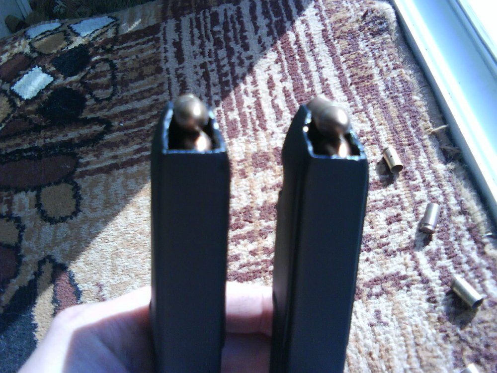

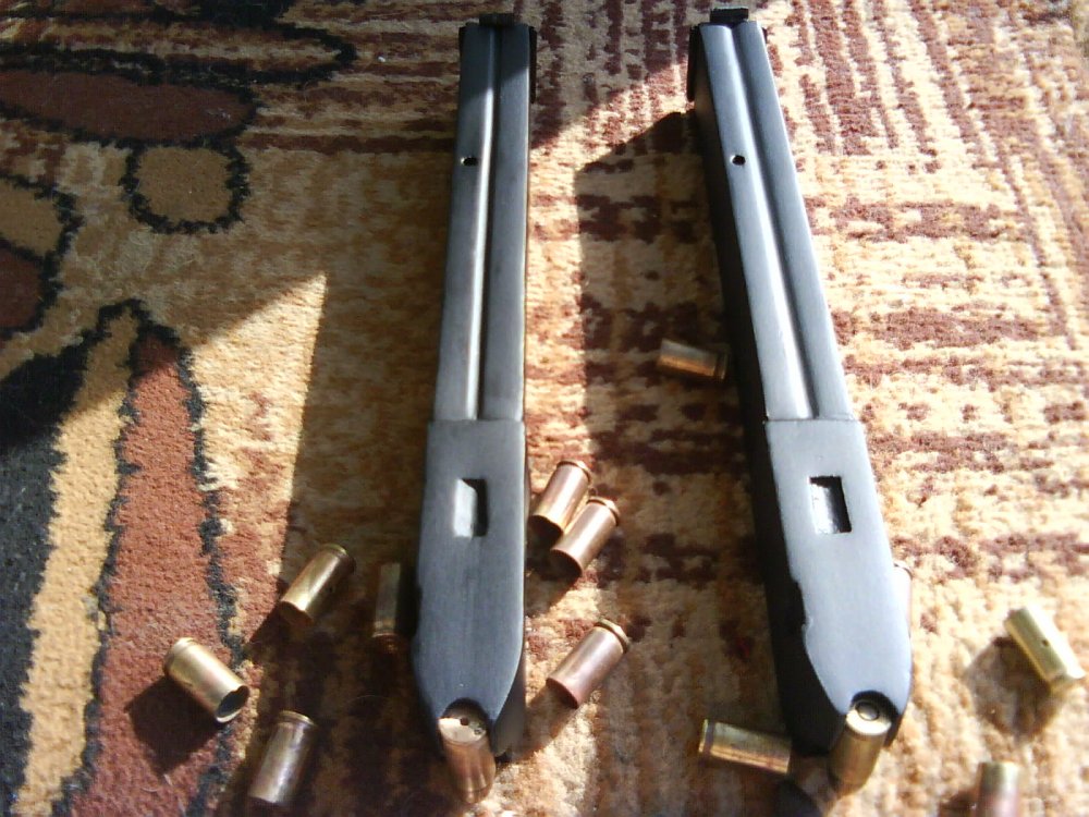

  6. Игорь1
    2.630
    Кременчуг.

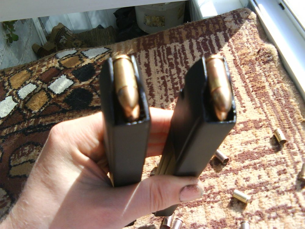

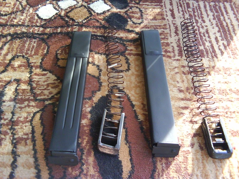

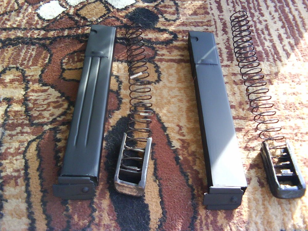

  7. ADOLF1942
    ADOLF1942 Obergefreiter
    193
    Отлично получилось!:smile_12: Жаль что нет фото самого процесса реставрации,интересно посмотреть.

  8. Игорь1
    2.630
    Кременчуг.
    Магазины в полном рабочем состоянии,только одному магазину желательно пружину поменять,а то я её как говорится слепил из кусков.Может кто подскажет кто у нас делает пружины.С ув.

  10. Игорь1
    2.630
    Кременчуг.
    Там всё просто,алюминиевая шпаклёвка и краска,и наждачить,наждачить и наждачить,что бы лишнюю шпаклю убрать,что бы шпакля только в раковинах была,вот и весь процес.С ув.
    Рихард подобається це.
  11. Amadeus
    Amadeus Stabsfeldwebel
    1.592
    Евразия
    Процесс понятен, но он не подходит для предметов, которые должны ворониться, а не краситься. Лично мое мнение. Хотя сделано все аккуратно.
  12. vijor
    vijor Gefreiter
    42
    СНГ
    Сделано аккуратно , поверхности ровные . Но теперь они похоже , как будто сделаны из пластмассы.

    Да только вот вороненая поверхность значительно отличается от покрашенной . Ну , здесь как говорится каждому свое , если Вам самому нравится то это уже хорошо . Хотя я оставил бы магазины как есть , и еще заворонил бы.

    Воронятся вещи в идеальном состоянии,а такие магазины с кучей раковин надо только шпаклевать и красить.

    Ну и что бы получилось,воронённая пилочка для ногтей,там же раковина на раковине,ними хорошо бы было пятки в ванной комнате чистить.:smile_6:

    Ну не сильно на втором много раковин можно и воронить. Хотя да, зачастую завораненная копанина смотрится комично, максимум воронить нужно чердак. Какой краской красили? Я в свое время красил термостойкой для каминов, запекал в духовке, потом нулевкой шлифовал и оружейным маслом смазывал - от воронения с метра не отличишь.

    Нормальные получаются вещи и из копанины . Если нет возможности нормально отреставрировать шпаклевка тоже не вариант для реставрации ММГ , это же не каска . Хотя спорить не буду , кто-то шпаклевкой и штыки реставрирует и доволен - поэтому Вам решать .

    Красил обычной матовой краской для металла,cо временем магазины зачухаются в подсумке и будет нормально выглядеть.С ув.

    Да ладно...так обычно говорят те, которые не имеют возможность заваривать раковины полуавтоматом. Шпатлевку целесообразно использовать только на тех предметах, которые изначально красились. А предметы, которые воронились, заслуживают лучшей участи. А со временем магазины зачухаются и будут выглядеть не нормально - в местах царапания и стирания краски будет изменения цвета, также шпатлевка будет видна, которая только издали похожа на металл. Спорить не намерен, у каждого своя реставрация, я бы лично заварил глубокие раковины, заворонил и состарил, смотрелось бы более естественно и исторично.

    отлично получилось!классные магазины ,а потертости можно взять растворитель и сегка еле дотрагиваясь мочалочкой для мытья посуды провести по краям,краска не сойдет но оттенок поменяет и будет вообще супер!с ув

  26. desident
    desident Stabsgefreiter
    16
    31
    802
    Знаю что пружины из магазинов ППС подходят.
