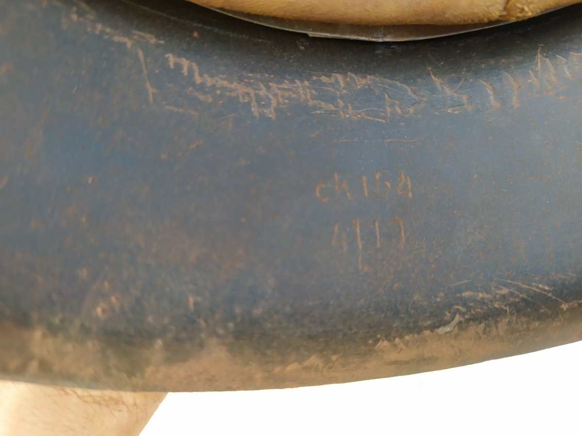

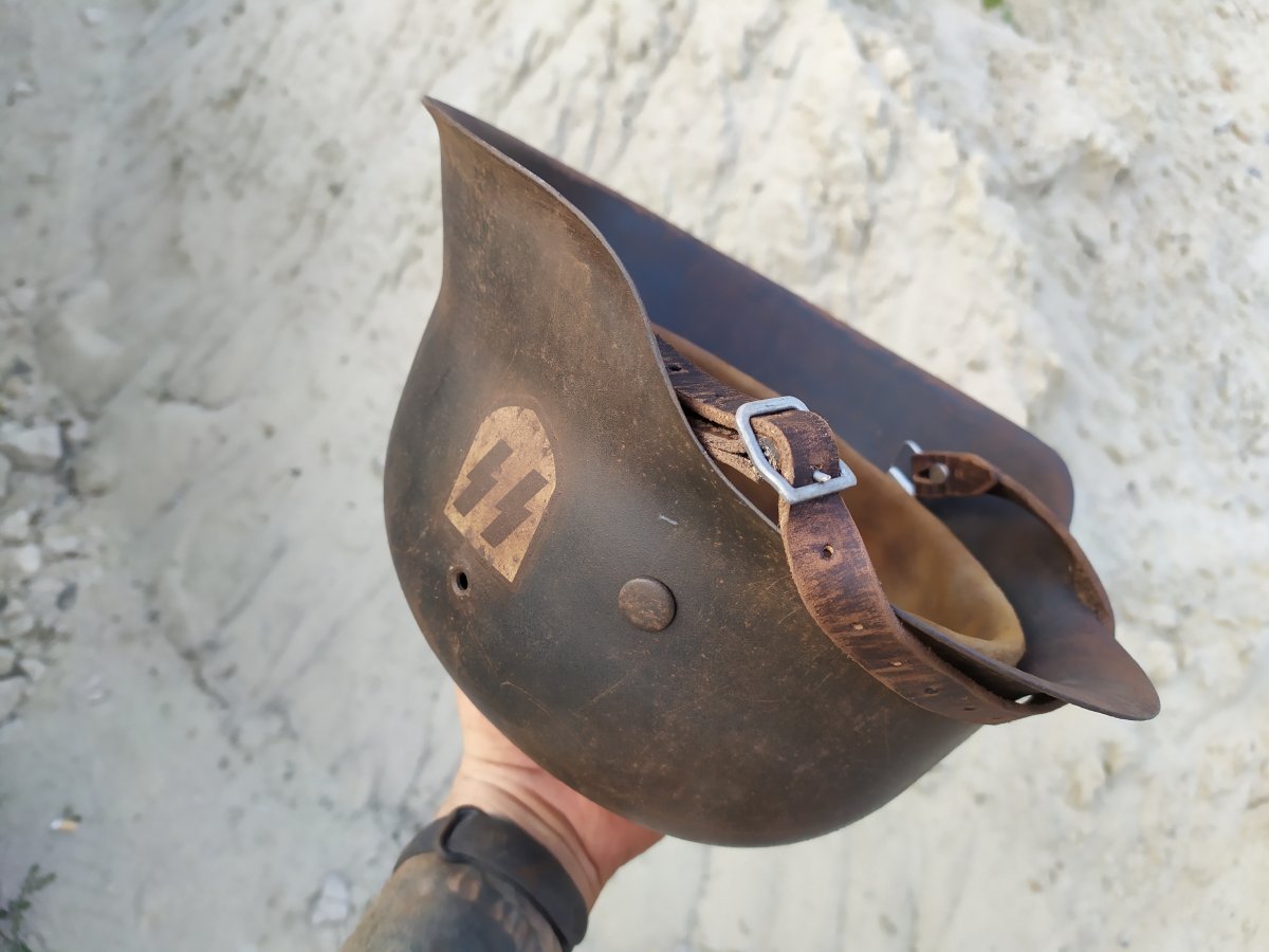

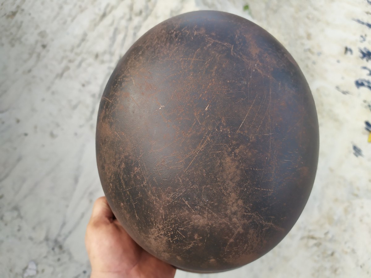

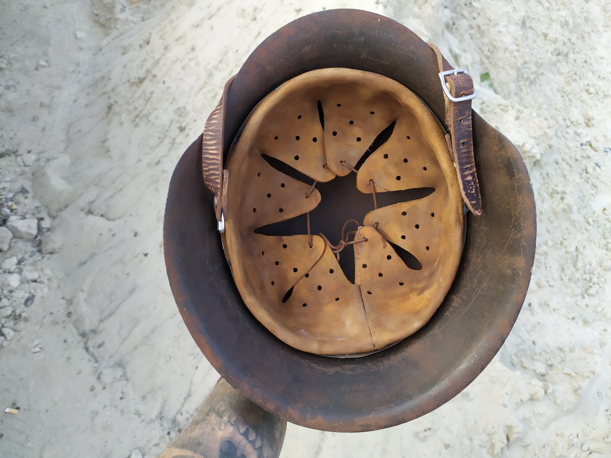

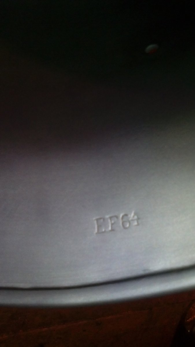

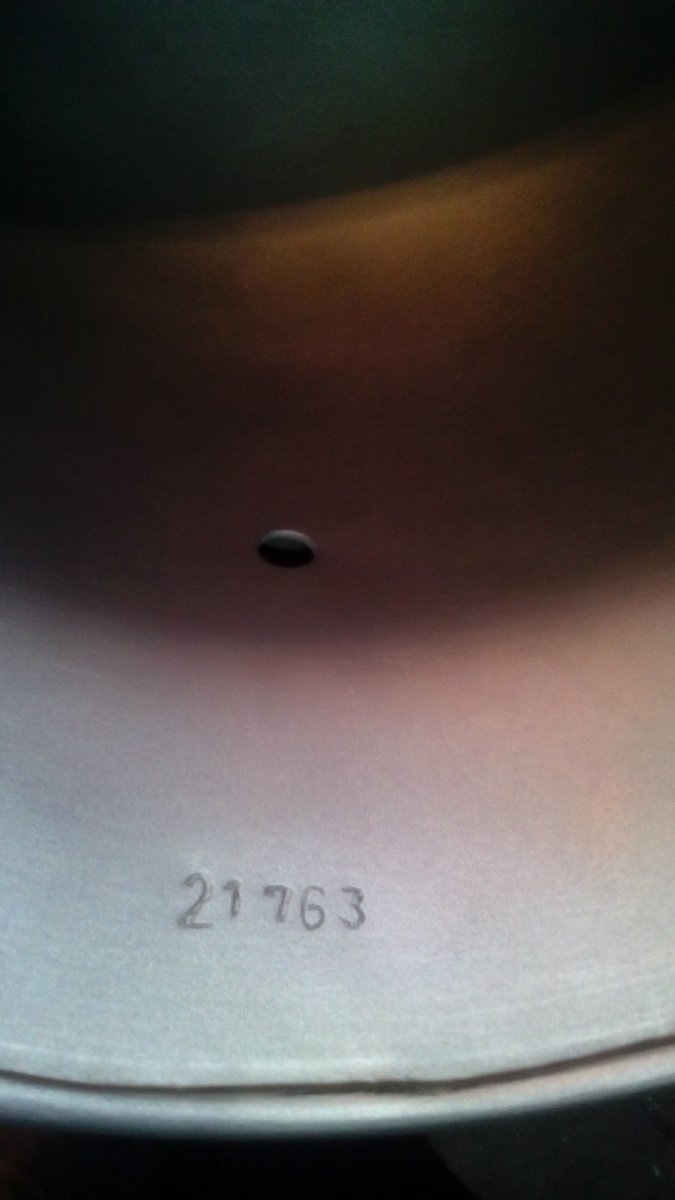

    Доброго дня спільнота!Відновив двох братів м40 і м42!!!Обидва випущені одним заводом ЕТ.М40,66-го розміру,серійний номер 348,вирішив зробити поліцію,колір рал 7021.М42 завод ckl(до 43-го ЕТ)64-го розміру, серійний номер 4119,випущений вже після 43-го,попросили зробити під танкову дивізію "Вікінг",колір теж рал 7021. IMG_20200915_141952.jpg IMG_20200915_141956.jpg IMG_20200915_142000.jpg IMG_20200915_142012.jpg IMG_20200915_142027.jpg IMG_20200917_172452.jpg IMG_20200917_172502.jpg IMG_20200918_102036.jpg IMG_20200918_102045.jpg IMG_20200918_102055.jpg IMG_20200918_102059.jpg IMG_20200918_102104.jpg IMG_20200918_102108.jpg IMG_20200918_102112.jpg IMG_20200919_171708.jpg IMG_20200919_171731.jpg IMG_20200919_171816.jpg IMG_20200919_171801.jpg IMG_20200919_165545.jpg IMG_20200919_165555.jpg IMG_20200919_165600.jpg IMG_20200919_165605.jpg IMG_20200919_165612.jpg IMG_20200919_165622.jpg IMG_20200919_165630.jpg IMG_20200919_165641.jpg IMG_20200919_165703.jpg IMG_20200919_171317.jpg IMG_20200919_171323.jpg IMG_20200919_171330.jpg

    Хорошо, для большей реалистичности фактуры не мешает добавить, 40ковки шершавые были. В краску какой то порошок добавляли возможно песок.

    Додавалася алюмінієва стружка в фарбу на заводі,а на фронті вимазували чим завгодно.Фото не передає,вони реально дуже шершаві.

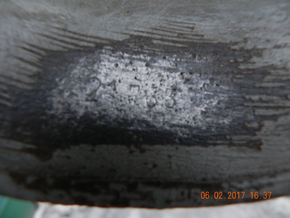

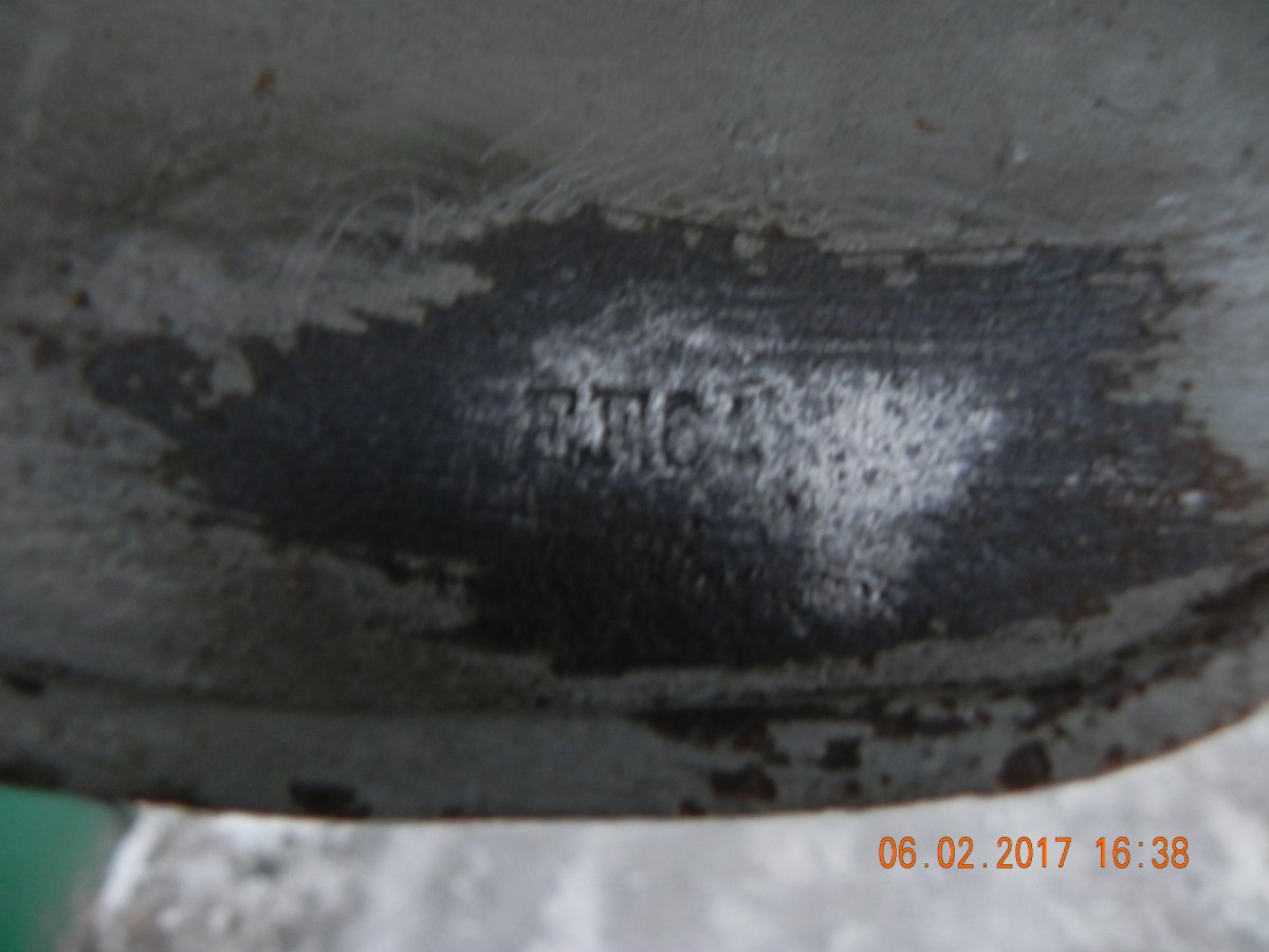

    Шикарные работы как всегда, такой вопрос, если номер плохо читаемый, Вы ехо заново набиваете или выводите?? У меня на касоне плохо читаемый, думаю положу краску и немного шпатла то его и не видно будет. С ув

    Доброго времени!
    Да прости меня создатель темы за то, что влез!
    В случае, если клейма имеют место быть, я поступаю следующим образом. Именно на место клеймения шпаклю не кладу, только грунтовка. А поскольку грунтую по ходу процесса неоднократно (помогает проявить все нюансы), то после каждого нанесения грунта шилом аккуратно прохожу клейма, вычищая из них грунтовку. В итоге выходит в самих цифрах-буквах клейма только краска.

    Дякую.Все роблю як описали вище.Ну а якщо зїло,то не наводжу цифри і літери.
