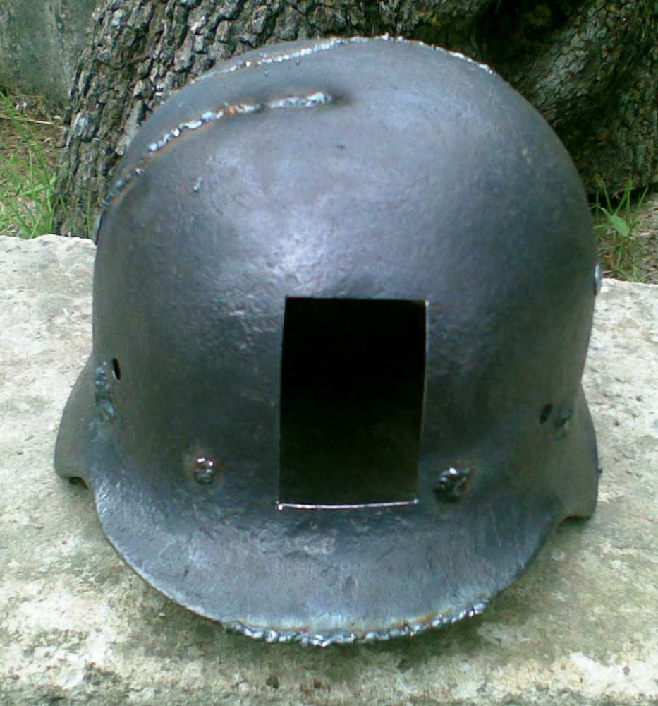

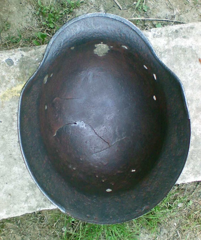

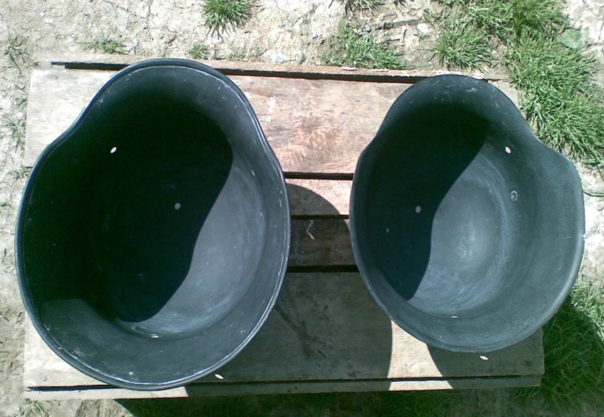

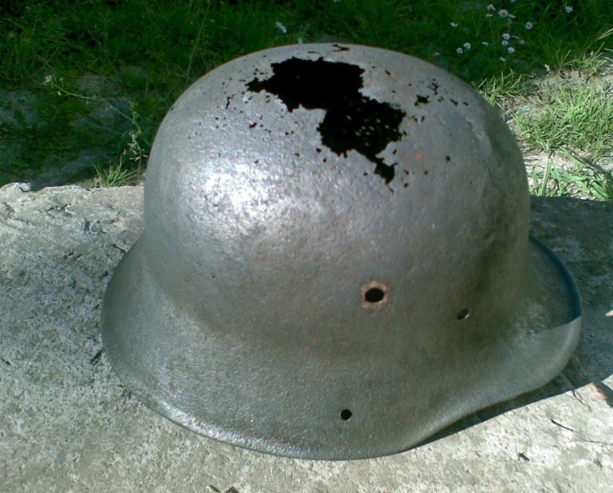

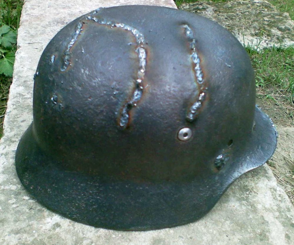

    Каска реставрувалась за проханням одного камрада реконструктора,звісно для реконструкції.Правда розхідник недуже,але ще міцний для поварки,даний касон використовувався після фронту явно за іншим призначенням,в кожному селі майже в кожній хаті такий аксесуар мав бути обовязковим,але неможливого ми всі знаєм нічого немає.А що із того вийшло судіть самі,вислухаю поради гуру професіоналів у цій нелегкій справі,критика,зауваження і т.д.

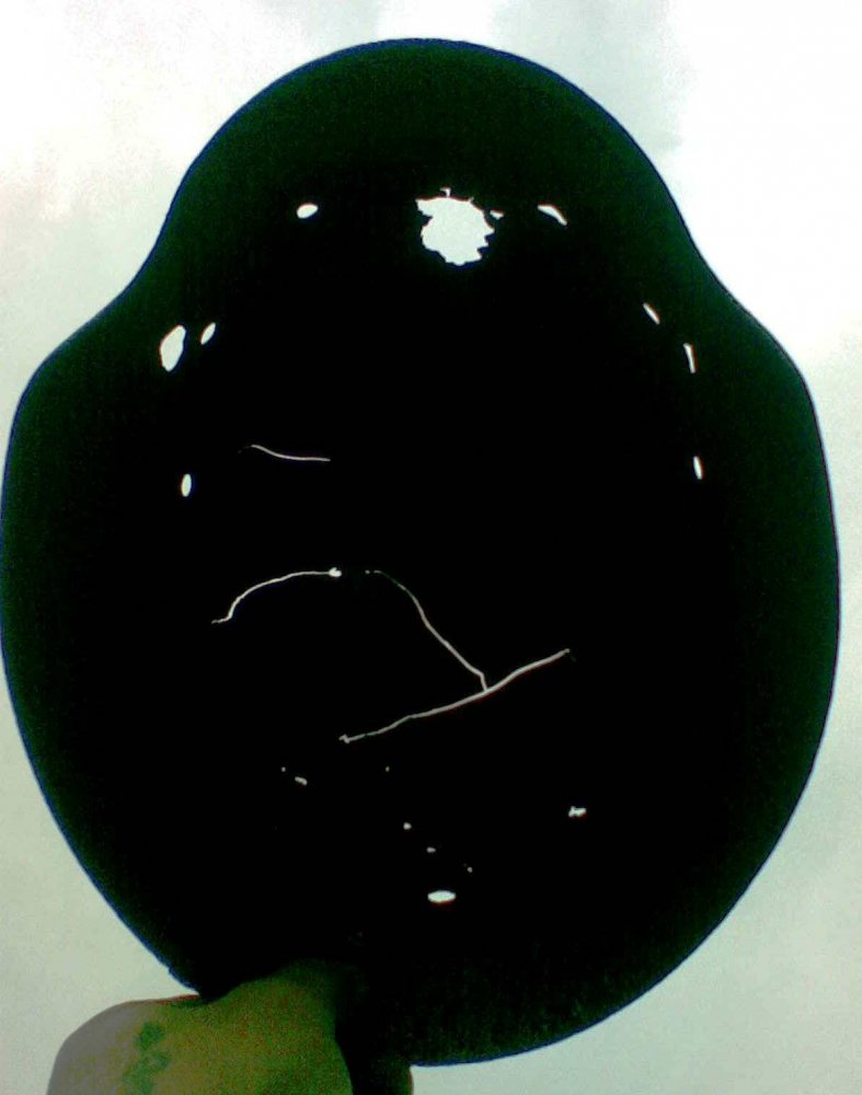

    Перший етап роботи почався за старою вже традицією із технічного чищення і поварки тріщин,дирок,обідка і приклепування новодільних люверсів.
    Фото:
    663 подобається це.
    1. сост.на фото
    2. сост.на фото
      220 грн.

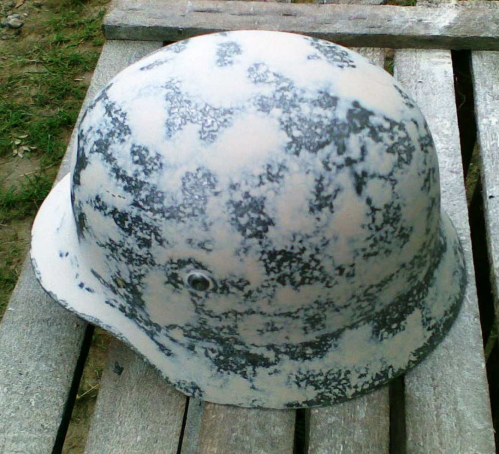

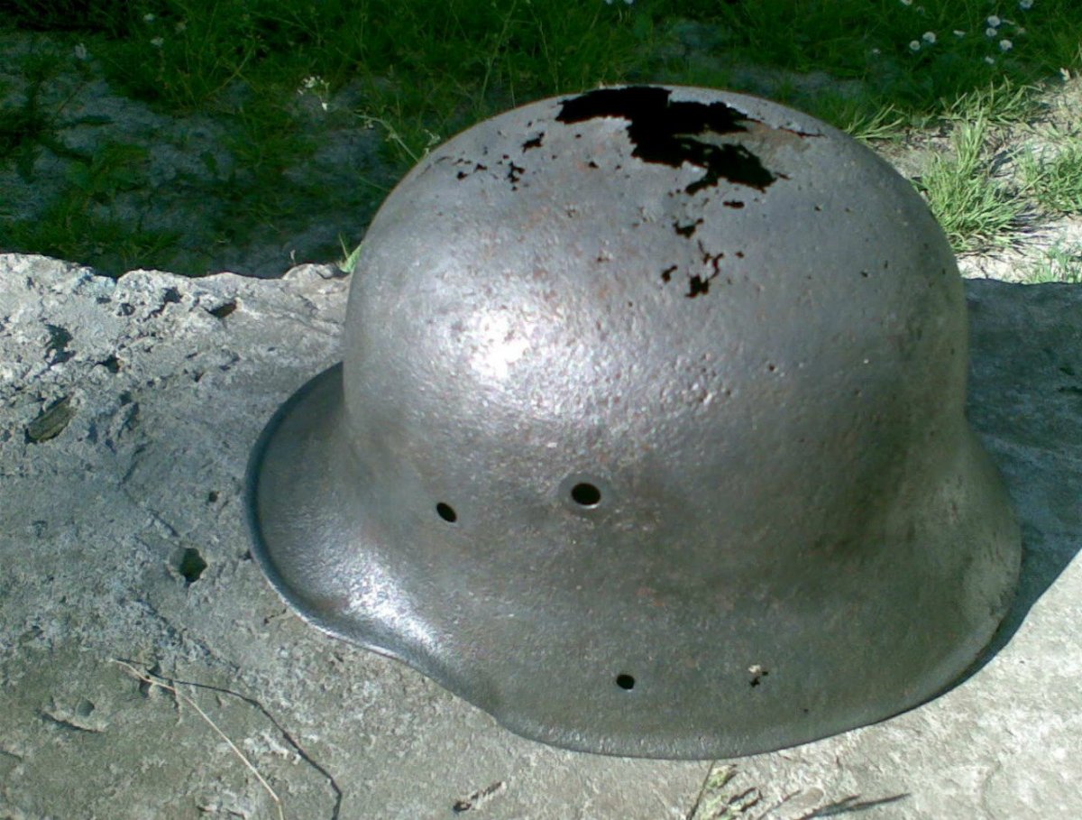

    3. .. або по сучасному 'загибель орка'
    4. сост.на фото
    5. сост.на фото
      160 грн.

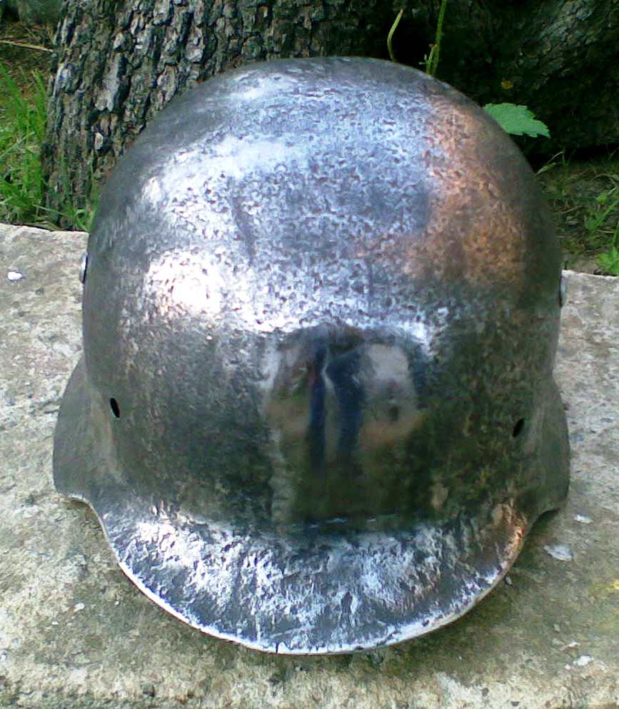

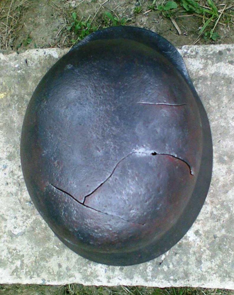

  3. Shtirlitc
    Shtirlitc Stabsfeldwebel
    43
    87
    2.009
    Stanisławów Ghetto.

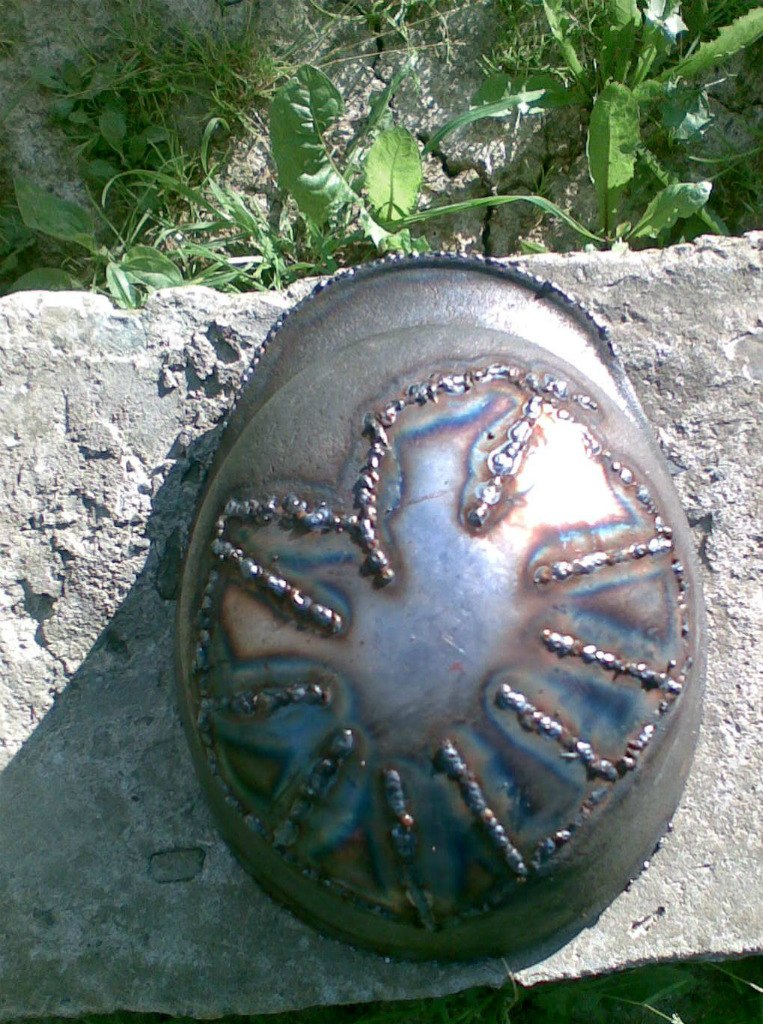

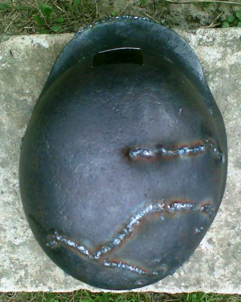

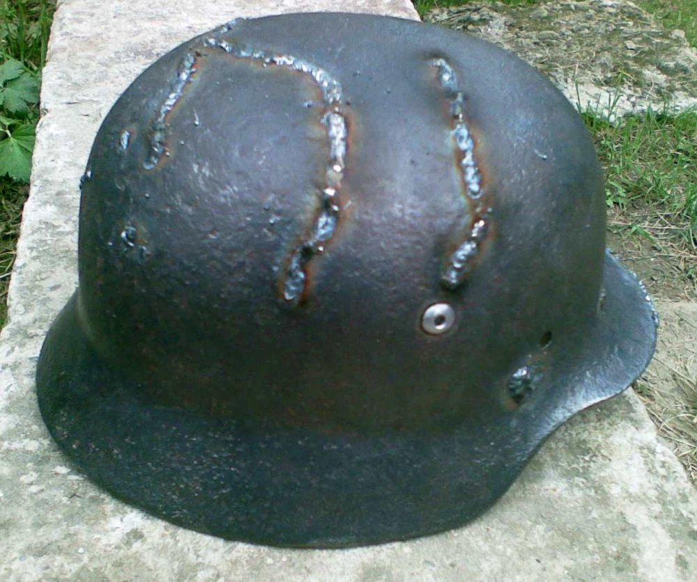

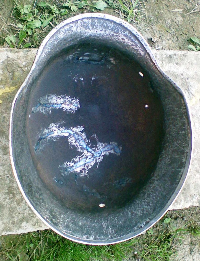

    Поварка свіх лишніх дирок і тріщин,та встановлення люверсів..
    Фото:

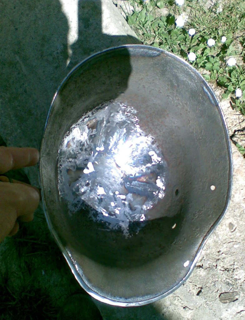

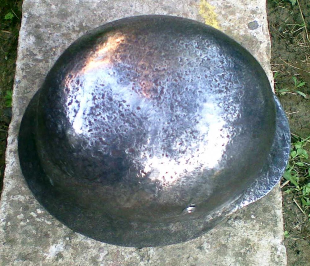

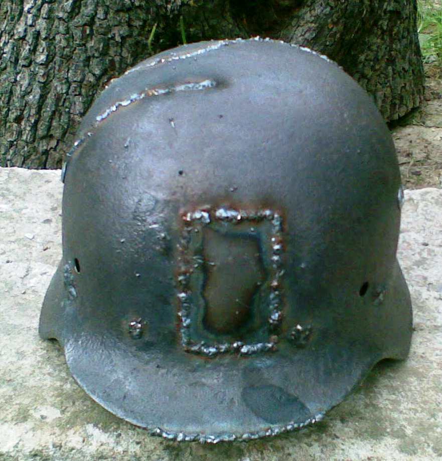

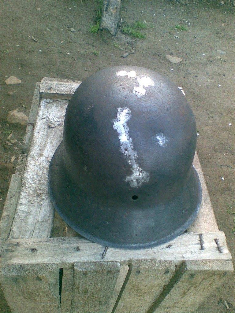

  4. Shtirlitc
    43
    87
    2.009
    Stanisławów Ghetto.

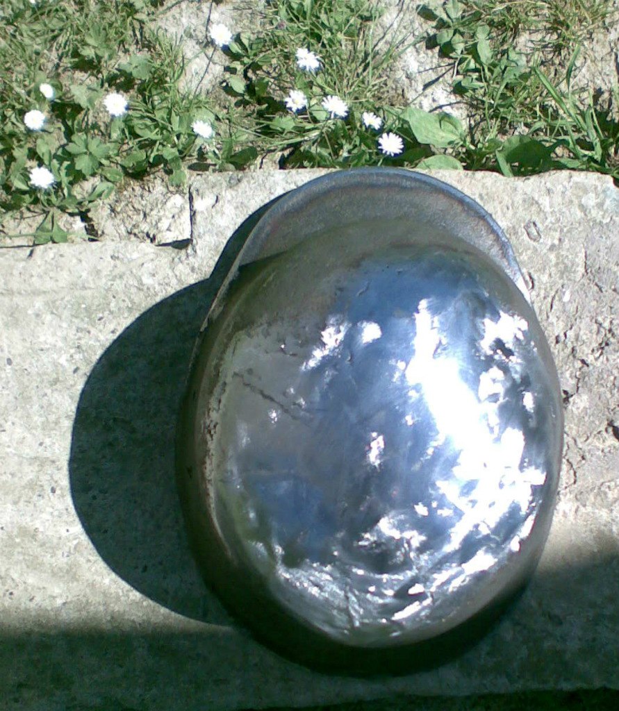

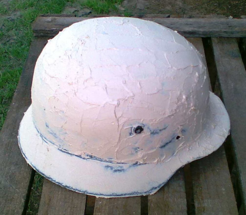

    Зачистка зварних швів,обезжирка,шпатлювання із грубшого.
    Фото:
    Трассер та 663 подобається це.
  5. Докуч
    Докуч Feldwebel
    929
    Украина, Донецкая область
    А люверсы не поторопились поставить?Лучше почти под конец работы их устанавливать.
    Shtirlitc подобається це.
  6. Shtirlitc
    43
    87
    2.009
    Stanisławów Ghetto.
    Та нє,нормальок якраз.

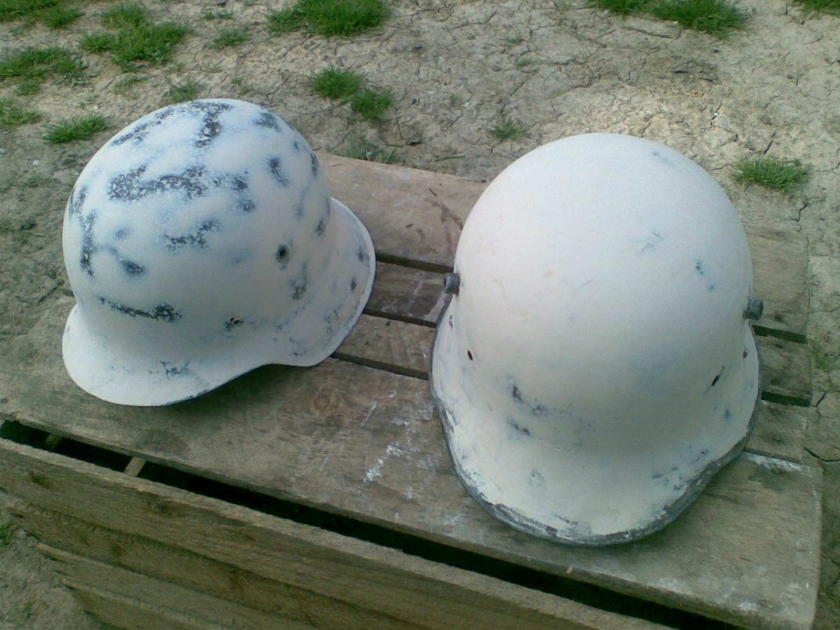

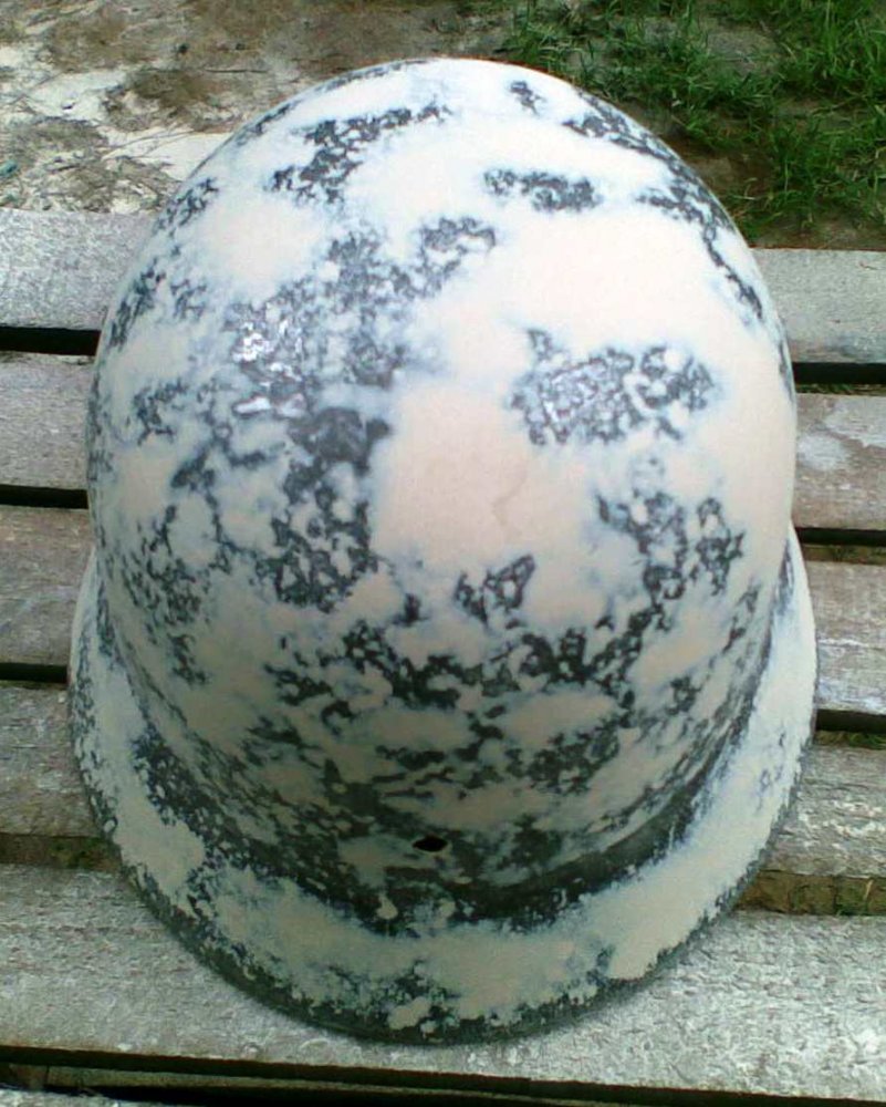

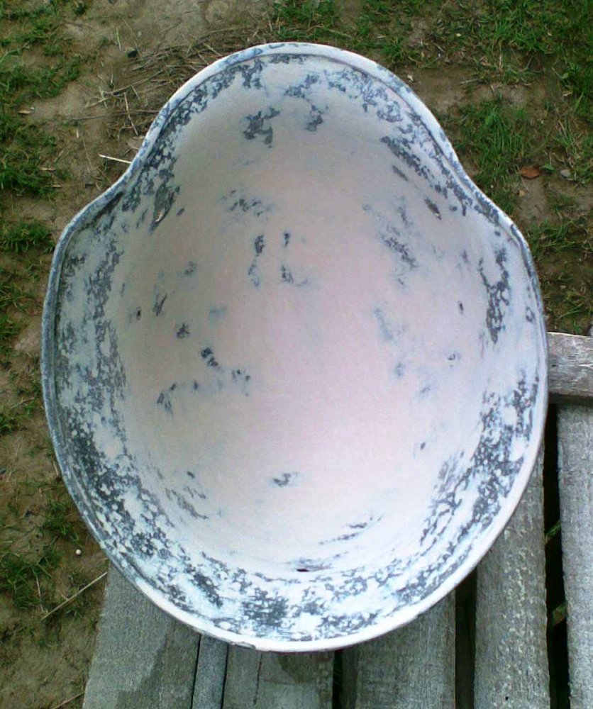

    Продовжимо,перетирка шпатлівки,підготовка під грунтівку.
    Фото:
    Трассер, 663 та kuznets подобається це.

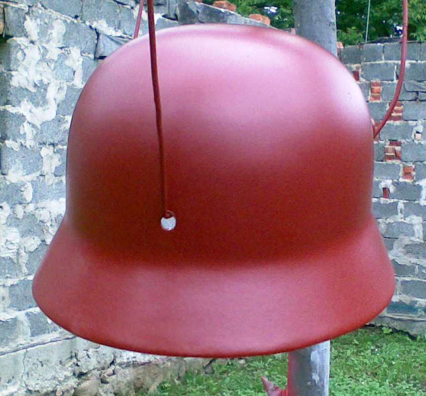

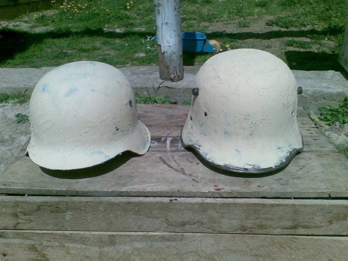

    Погрунтував автогрунтом,даю добре висохнути при температурі +25 градусів за цельсієм.

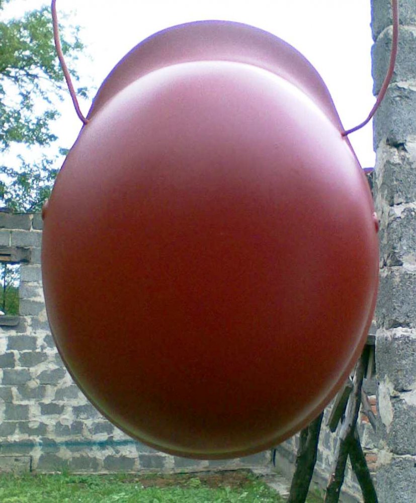

  8. Shtirlitc
    43
    87
    2.009
    Stanisławów Ghetto.

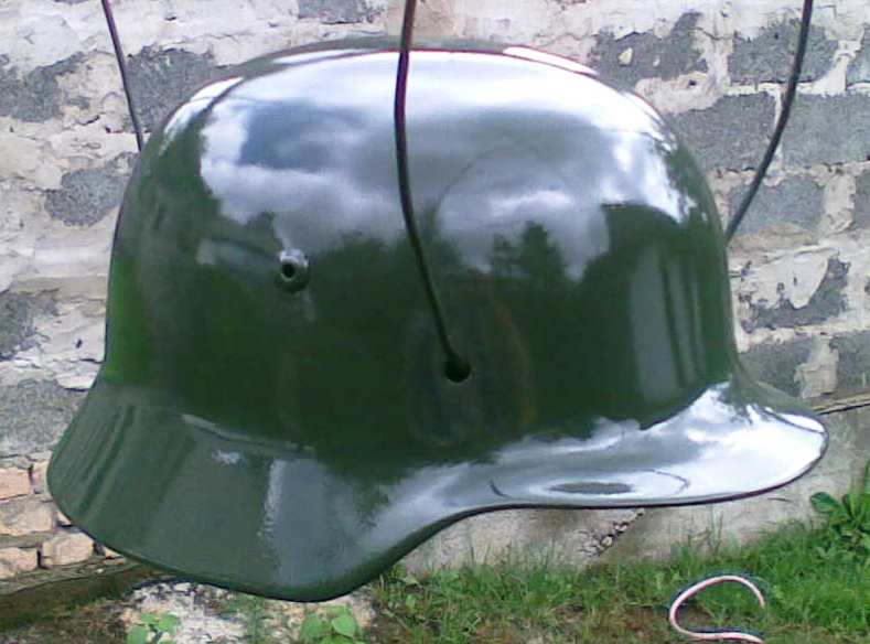

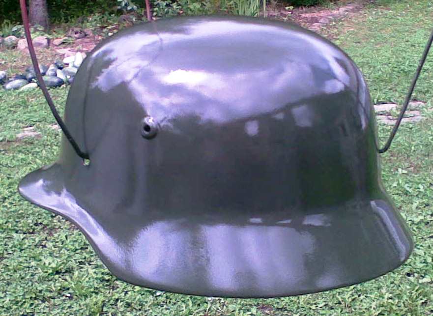

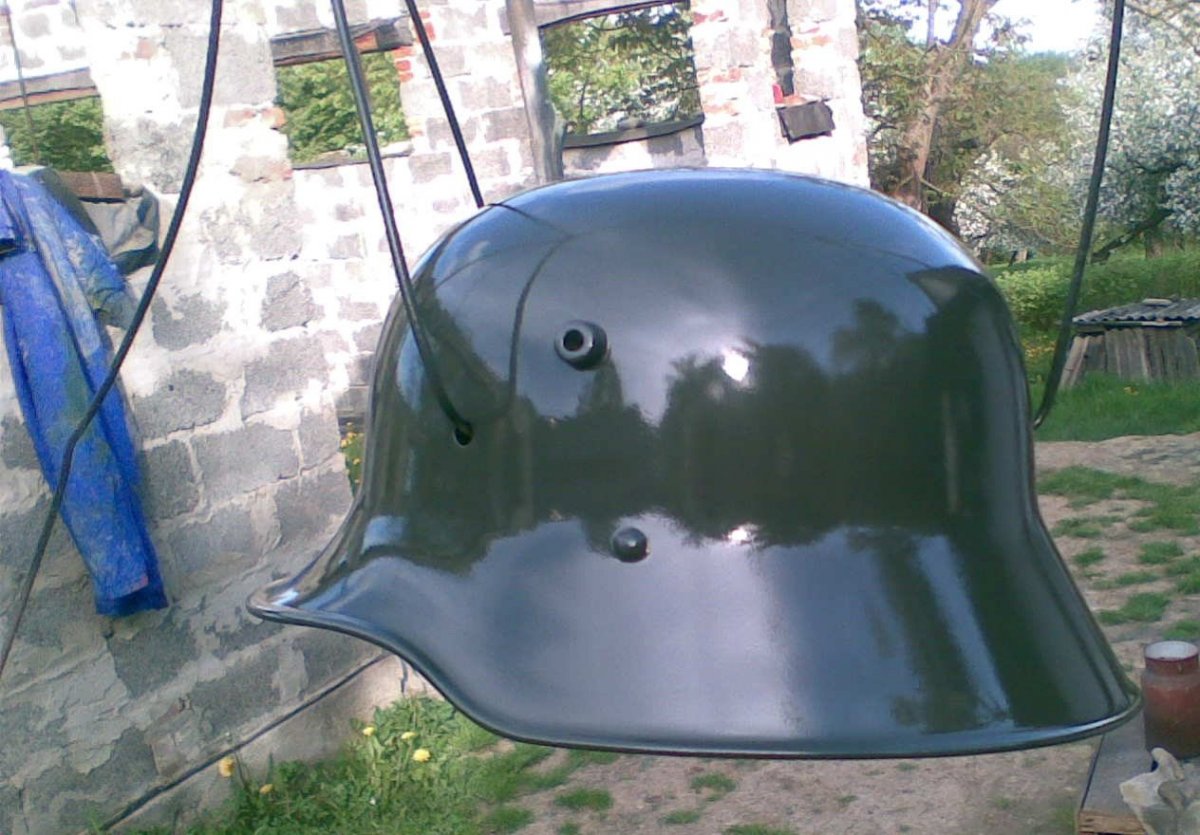

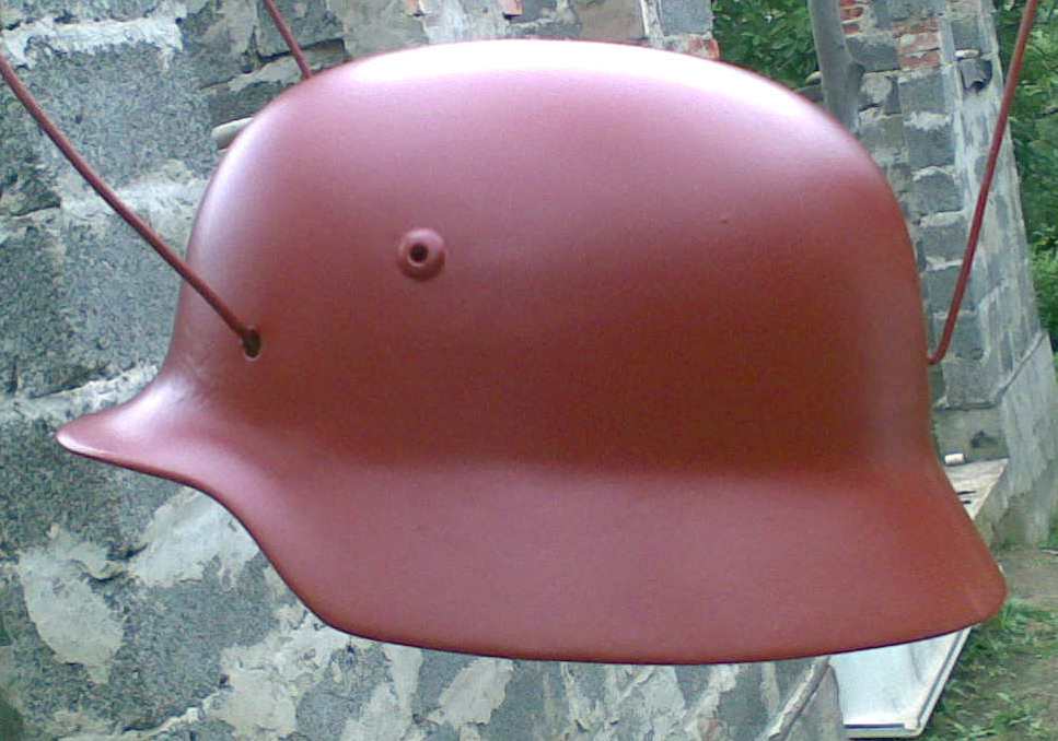

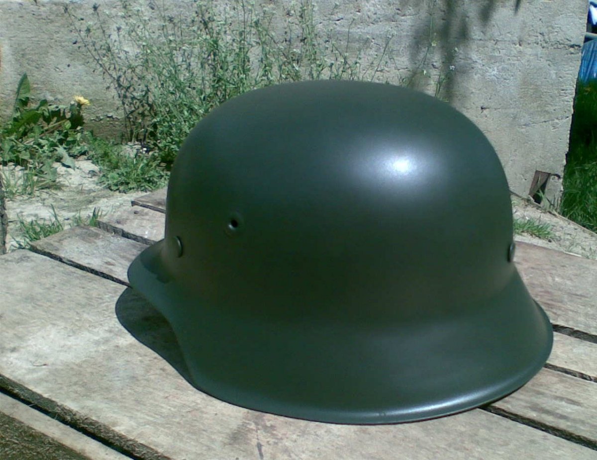

    Перетирка грунтівки,ну і нарешті довгоочікуваний процес,самий цікавий,завершальний в кожній реставрації-фарбування,фарба РАЛ 6006,блєск.
    Фото:

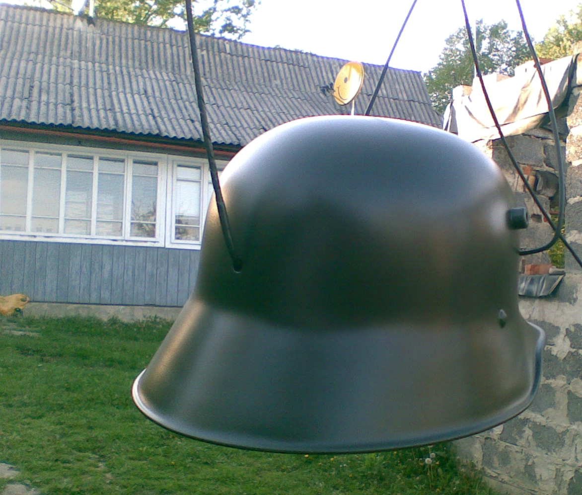

  9. Shtirlitc
    43
    87
    2.009
    Stanisławów Ghetto.

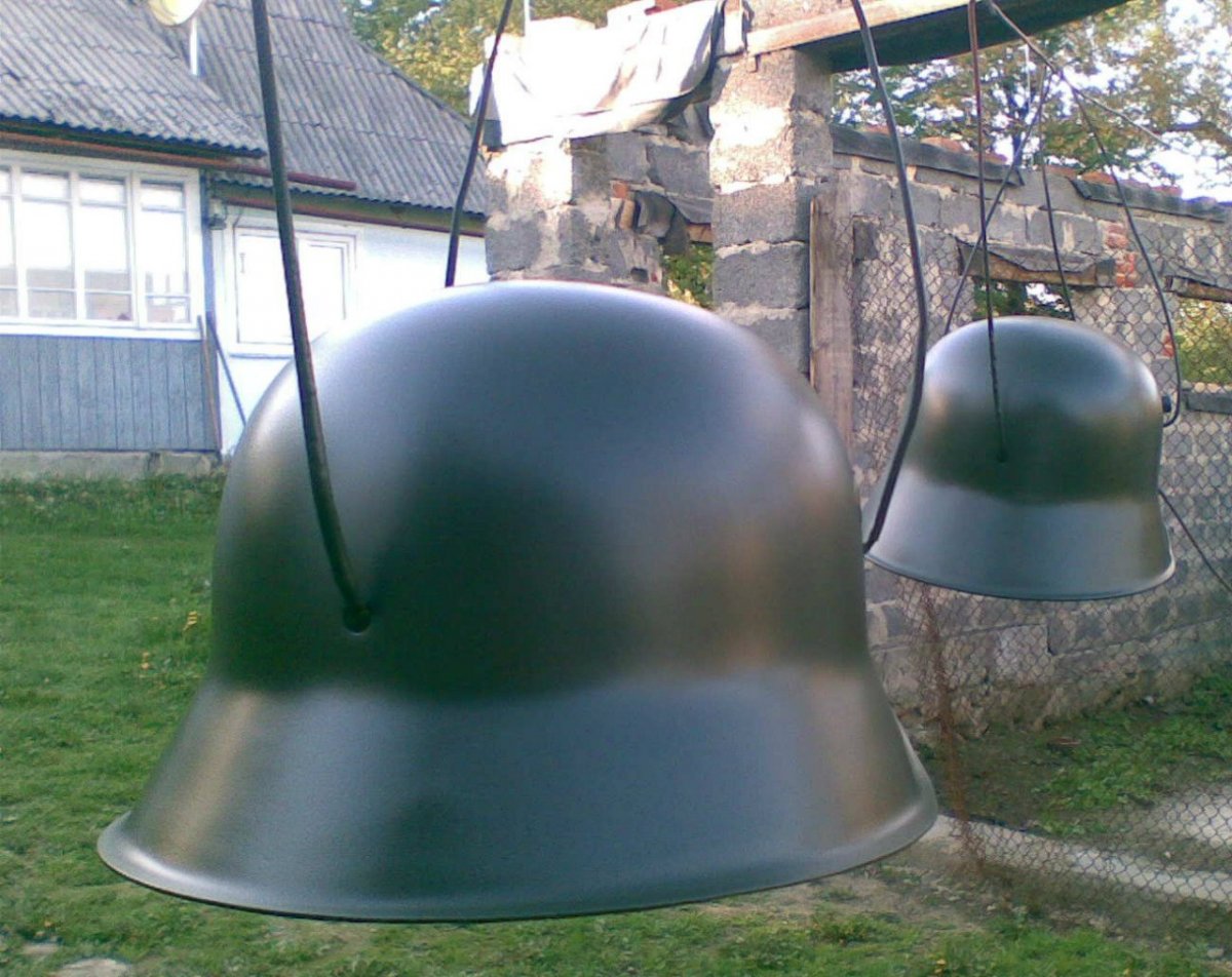

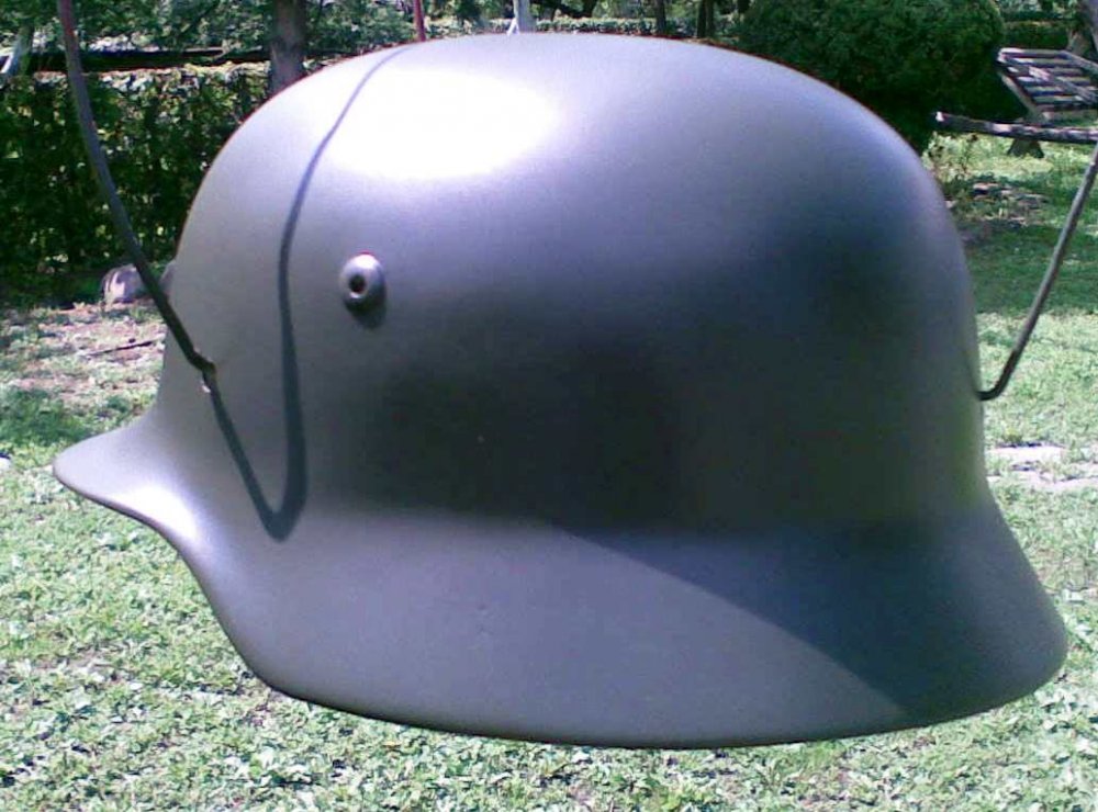

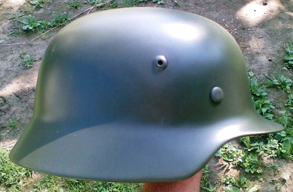

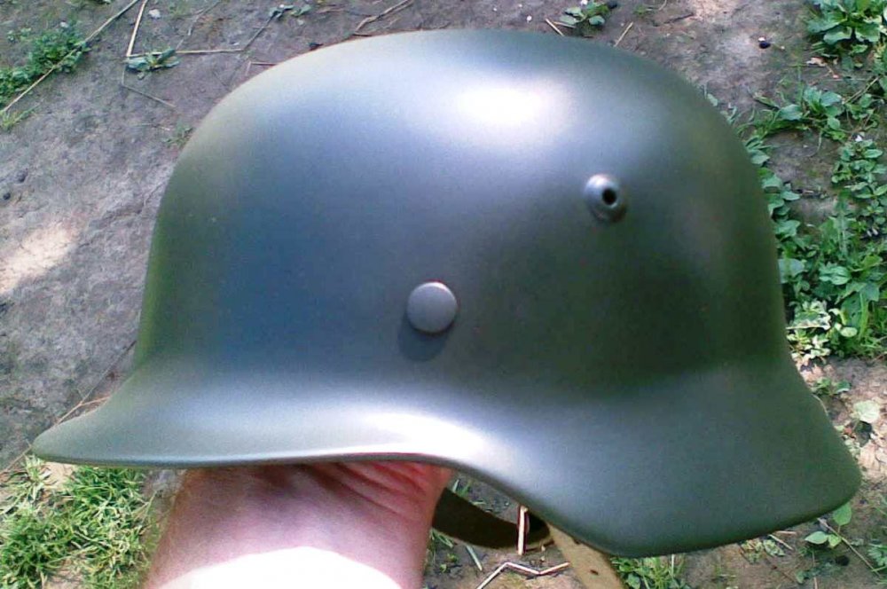

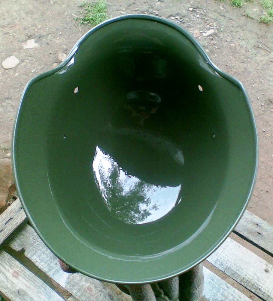

    І це ще невсе,далі покриваю,після висохання фарби,матовим,універсальним,безколірним лаком від РАЛ.Ну і під фініш вмонтовую підшолом фіксую кламерами і вуаля,готово до вжитку на реконструкцію.А застариться каска сама,під час багаточисельних реконструкцій,так як потрібно.Наразі все.Всім реставраторам касонів бажаю вдалих реставрацій і небійтеся експерементувати!
    Фото:

    Добросовестно и щепетильно!!:smile_12:Нечастый реставрационный вариант,35ка-бездекалка(в перекрасе):beer:
    663 та Shtirlitc подобається це.

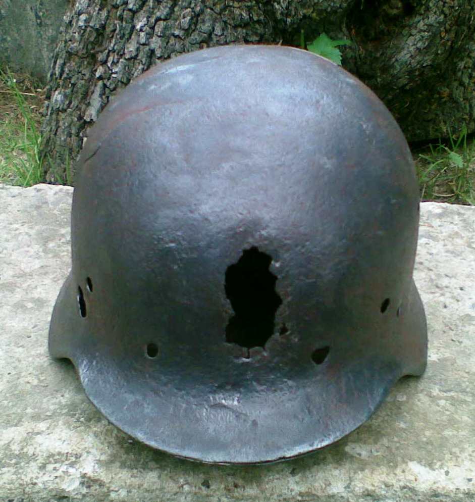

    Нетак давно одному нашому форумчанину-реконструктору,заварював "рогачика".Ось що із того вийшло,дальше доводити він мав собі самий.Кінцевого результату так і немає.
    Фото:
    Трофейщик, Andrej.An86, 663 та 3 іншим подобається це.

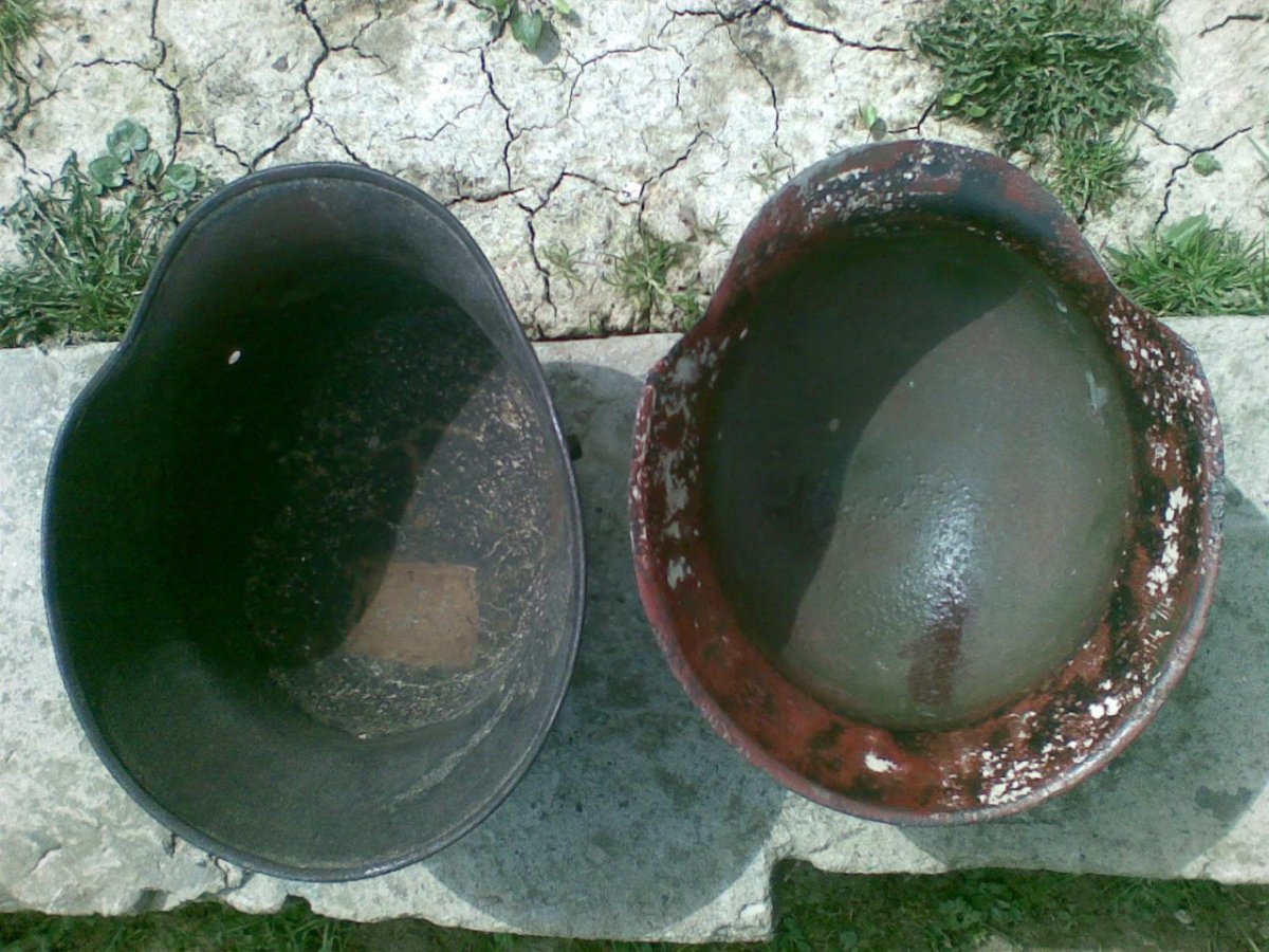

  17. Shtirlitc
    43
    87
    2.009
    Stanisławów Ghetto.

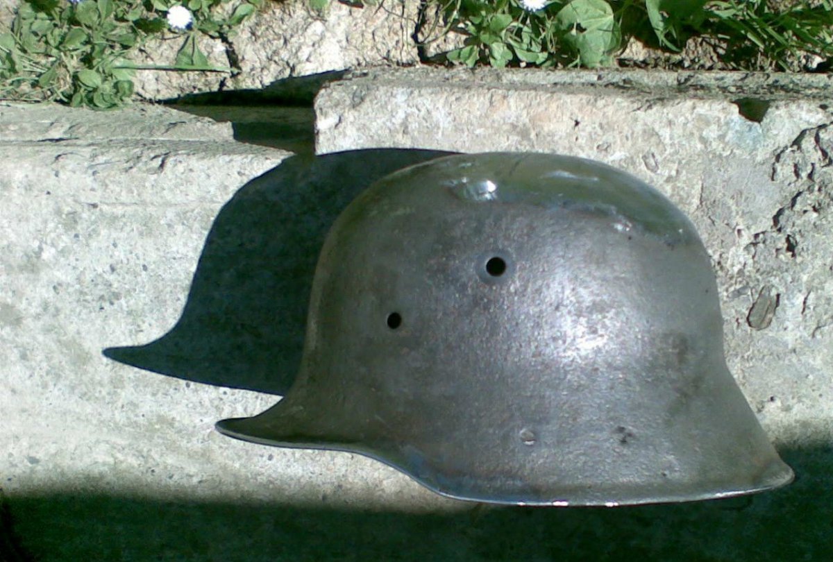

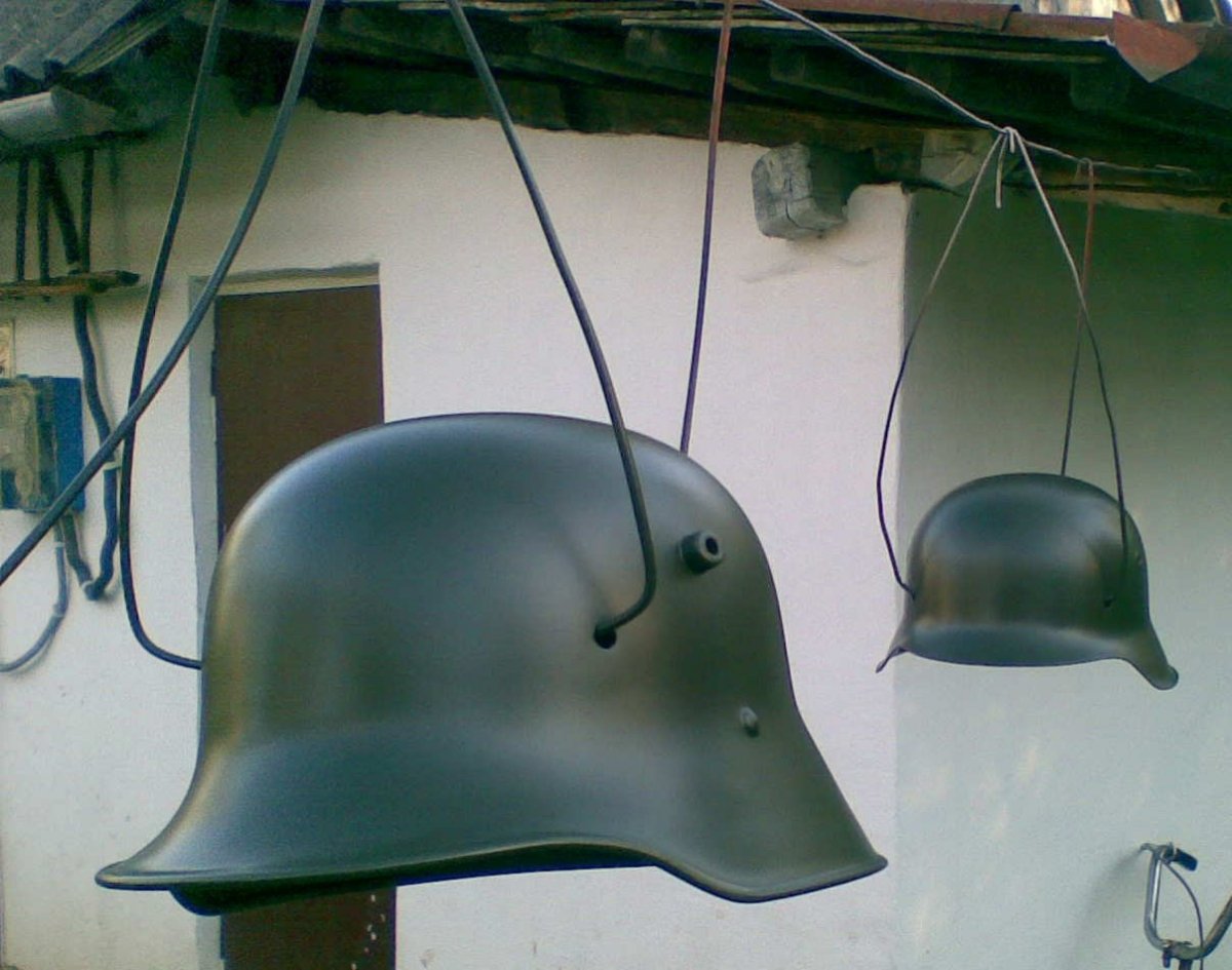

    Ось ще нещодавня реставрація двох хельмів М17 і М42.Покажу послідовність роботи фотками,гадаю все всім буде зрозуміло із побаченого.

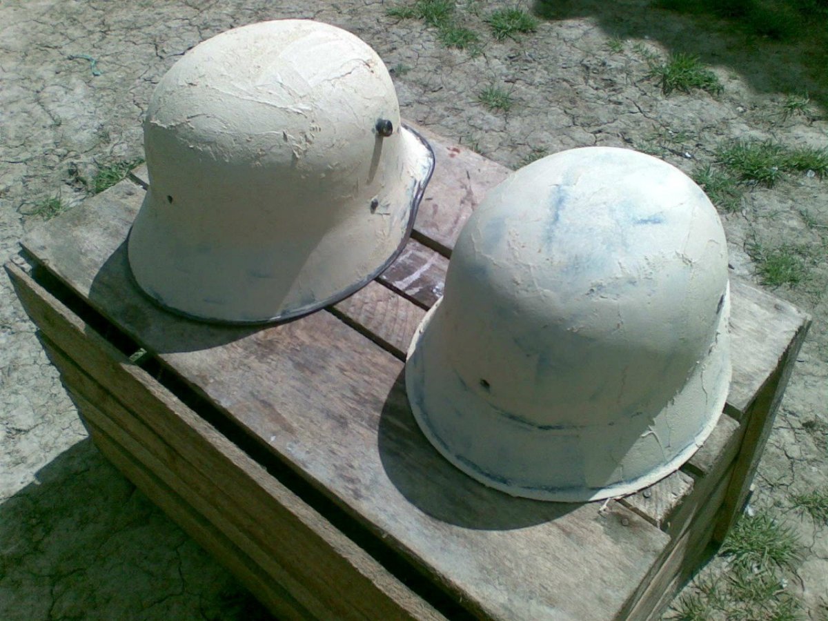

  18. Shtirlitc
    43
    87
    2.009
    Stanisławów Ghetto.

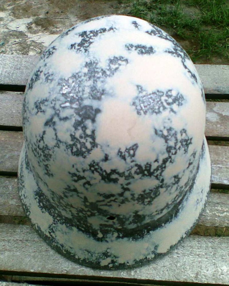

    Ще фото,шпаклювання,перетирання,грунтування,підготовка під покраску РАЛ 6006:
    Andrej.An86, 663, tankis та ще 1-му подобається це.
  19. Shtirlitc
    43
    87
    2.009
    Stanisławów Ghetto.

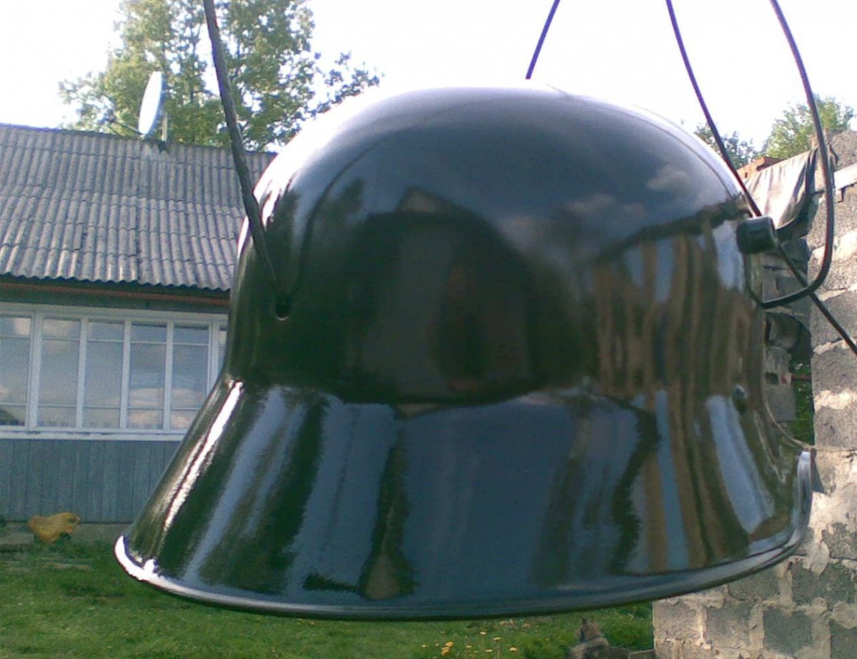

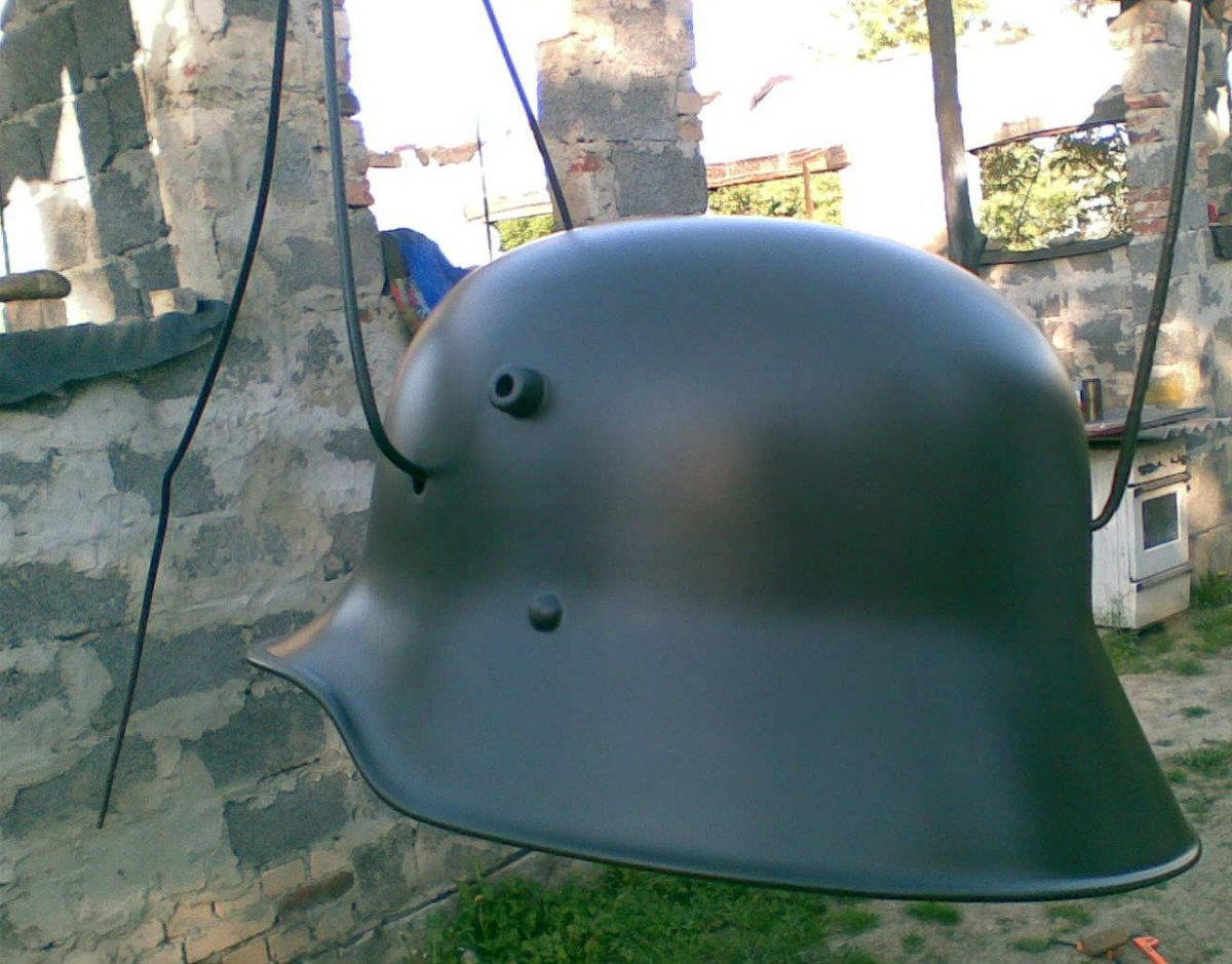

    Ну і останній штрих,фото самої покраски РАЛ 6006,та лакування матовим лаком від НьюТон.
    NASHI, P38, Трофейщик та 7 іншим подобається це.
  20. 663
    663 ✠ Moderator
    17
    7.582
    Україна.
    Работы хорошие !. Преобразователь ржавчины не используете, или грунтовку перед шпаклёвкой ?.
  21. Shtirlitc
    43
    87
    2.009
    Stanisławów Ghetto.
    Перепрошую непобачив відразу ваше повідомлення.Перетворювач іржі використовую завжди,мало лі,ліпше із ним.Потім коли то всьо діло висохне обезжирюю та починаю шпаклювати на голий метал,без попереднього грунтування. Якщо то все швидко робити і незатягувати весь процес у довгий мішок,вона неуспіває покритися легким нальотом іржі.
