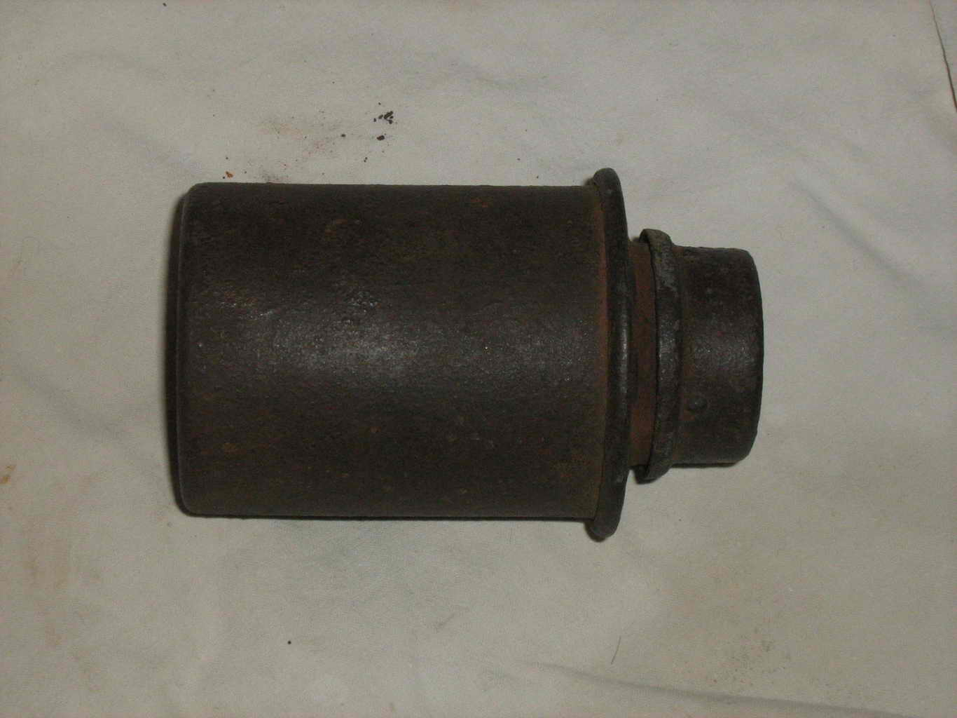

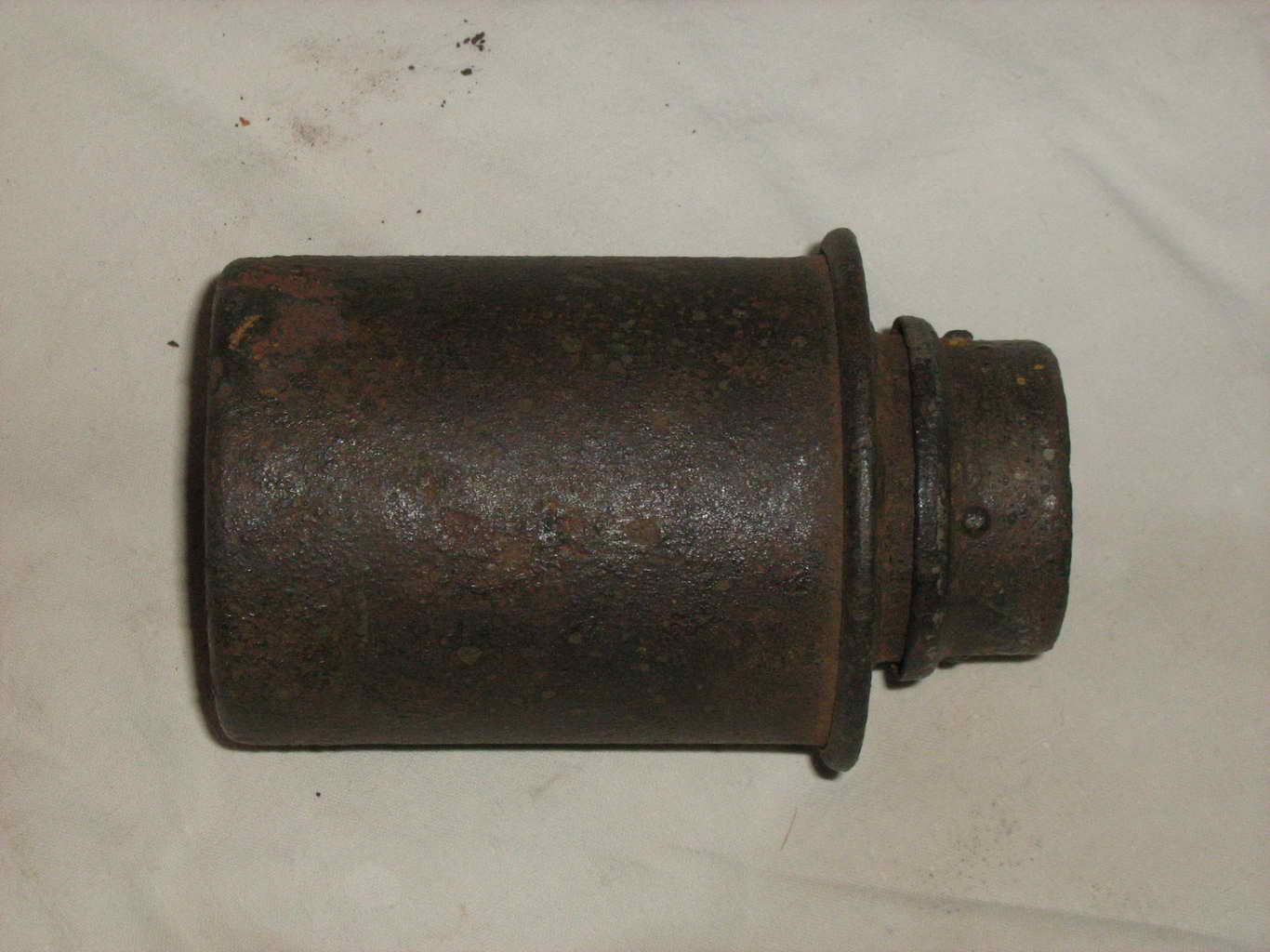

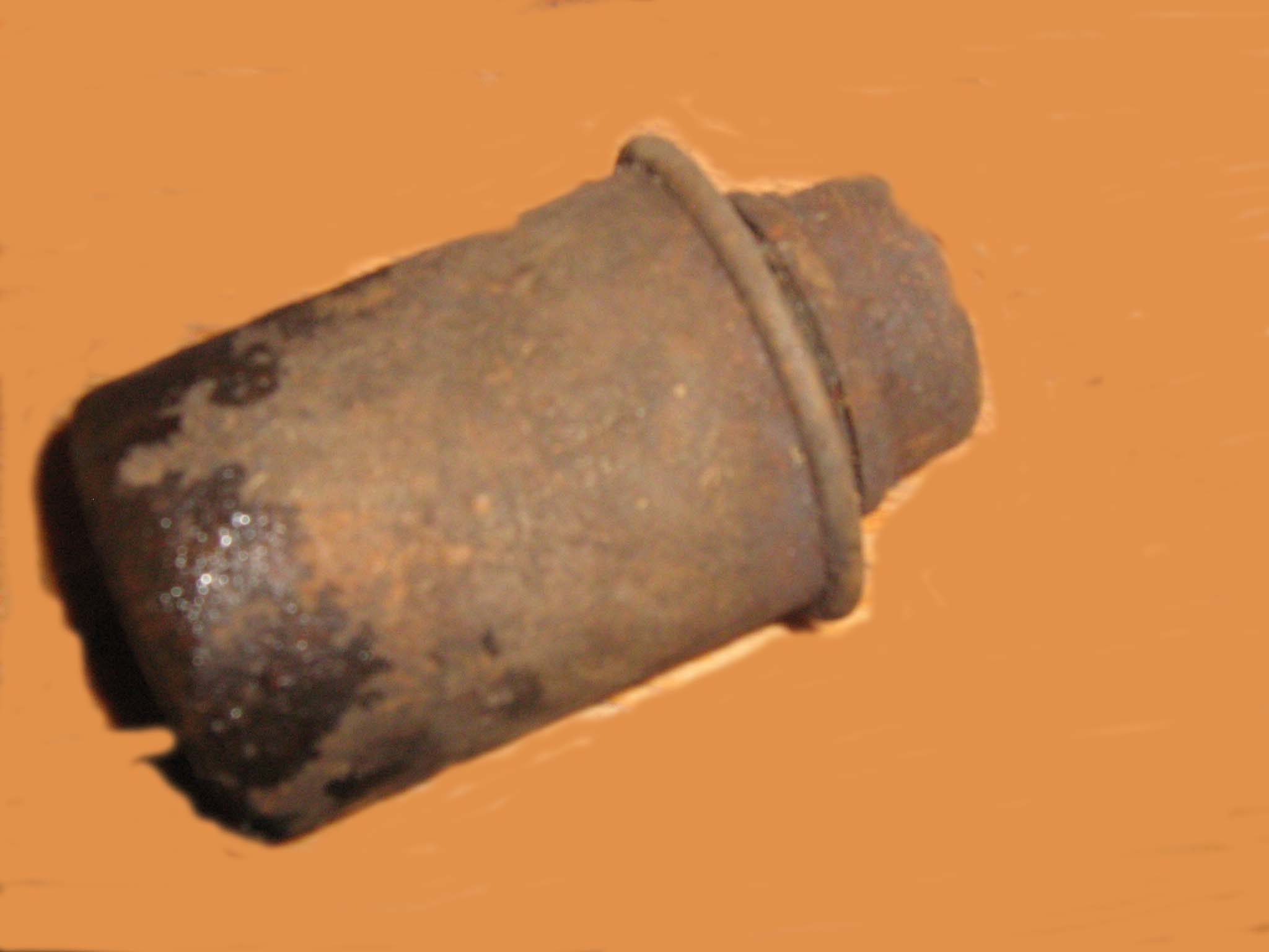

    Здравствуйте.

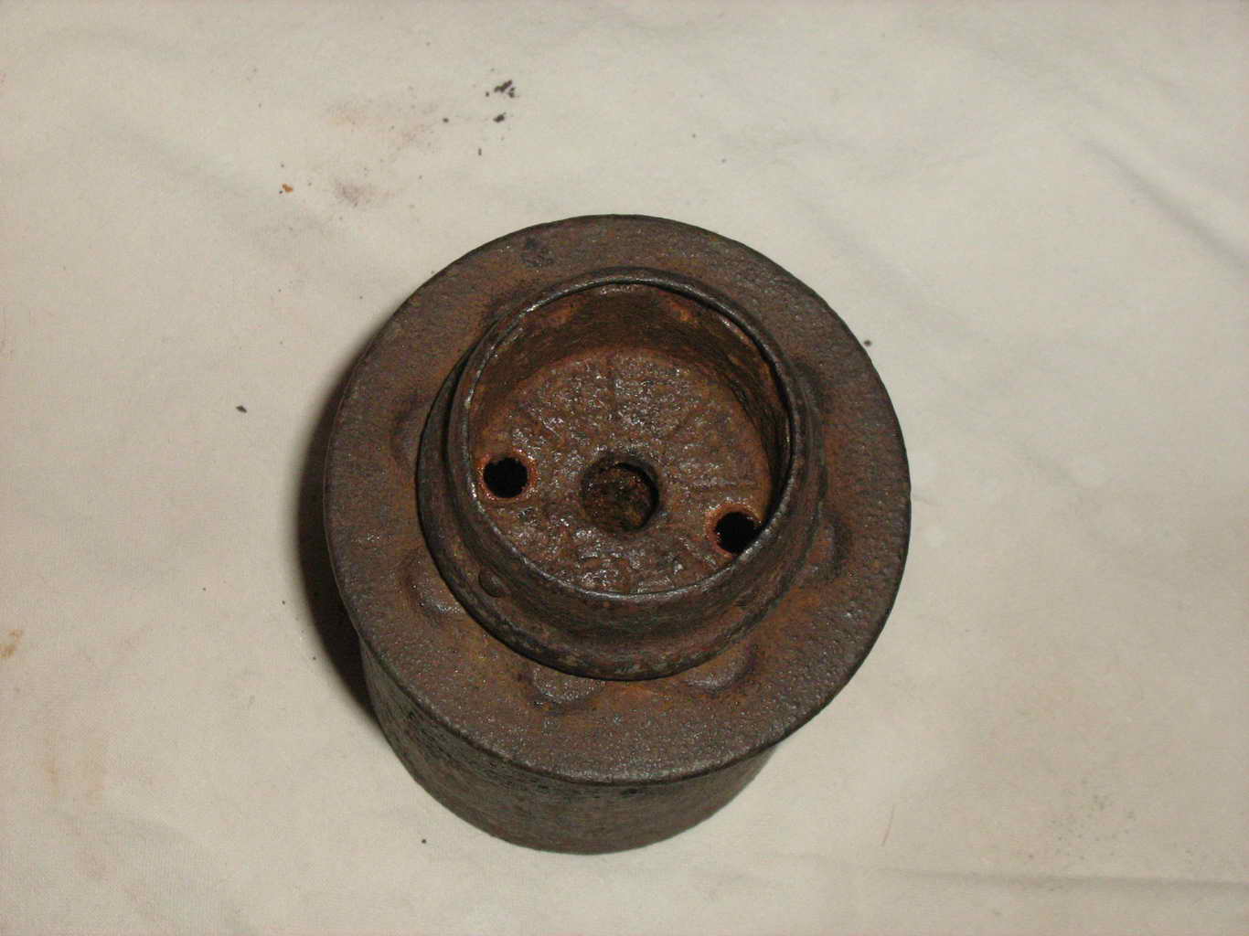

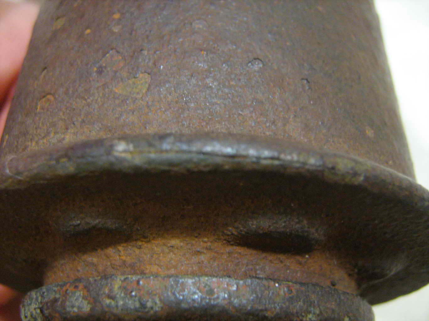

    Прошу помощи в реставрации, точнее совета в просто восстановлении корпуса гранаты м-24. После долгого нахождения в земле попал мне в руки вот такой корпус. Внутри находилась вода, которая растворила ВВ и "булькала" при колыхании, и, видимо, через трещину в корпусе она просачивалась наружу. Попытки раскрутить корпус ни к чему не привели, тем более после мытья в лимонке в корпусе обнаружилась трещина по завальцовке, и дальше рисковать с разборкой не стал. Были высверлены отверстия, через которые вода и все содержимое было вылито. Далее при чистке еще был обломлен корпус терочника, и отверстия получилось три.

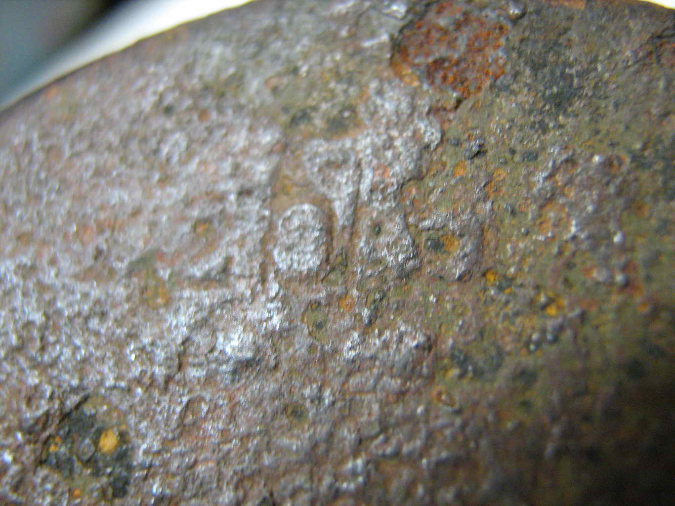

    После продолжительной чисти в лимонке вылезло клеймо, и стали просматриваться остатки красной краски на нижней части. Видимо это остатки грунтовки. После лимонки было полоскание в содовом растворе и дальнейшая сушка.
    Вопрос №1. Как раскрутить корпус? Понимаю, что ржавчина изнутри "прихватила" резьбу. Греть не хочется, т.к. боюсь повредить корпус, который от времени становиться хрупким. ВД 40 и керосин не помогли.

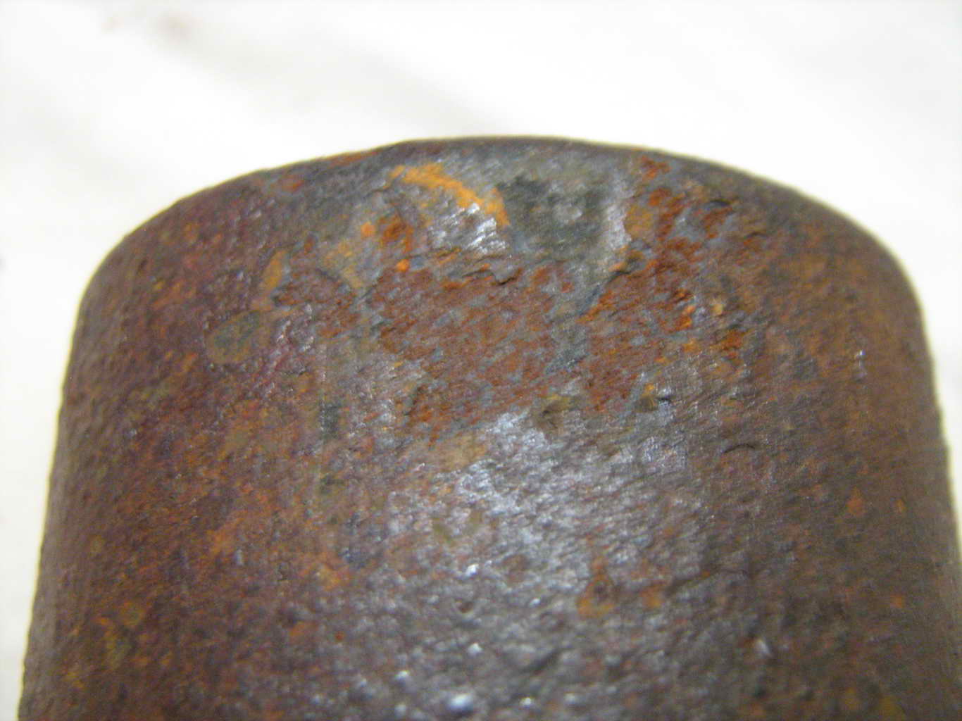

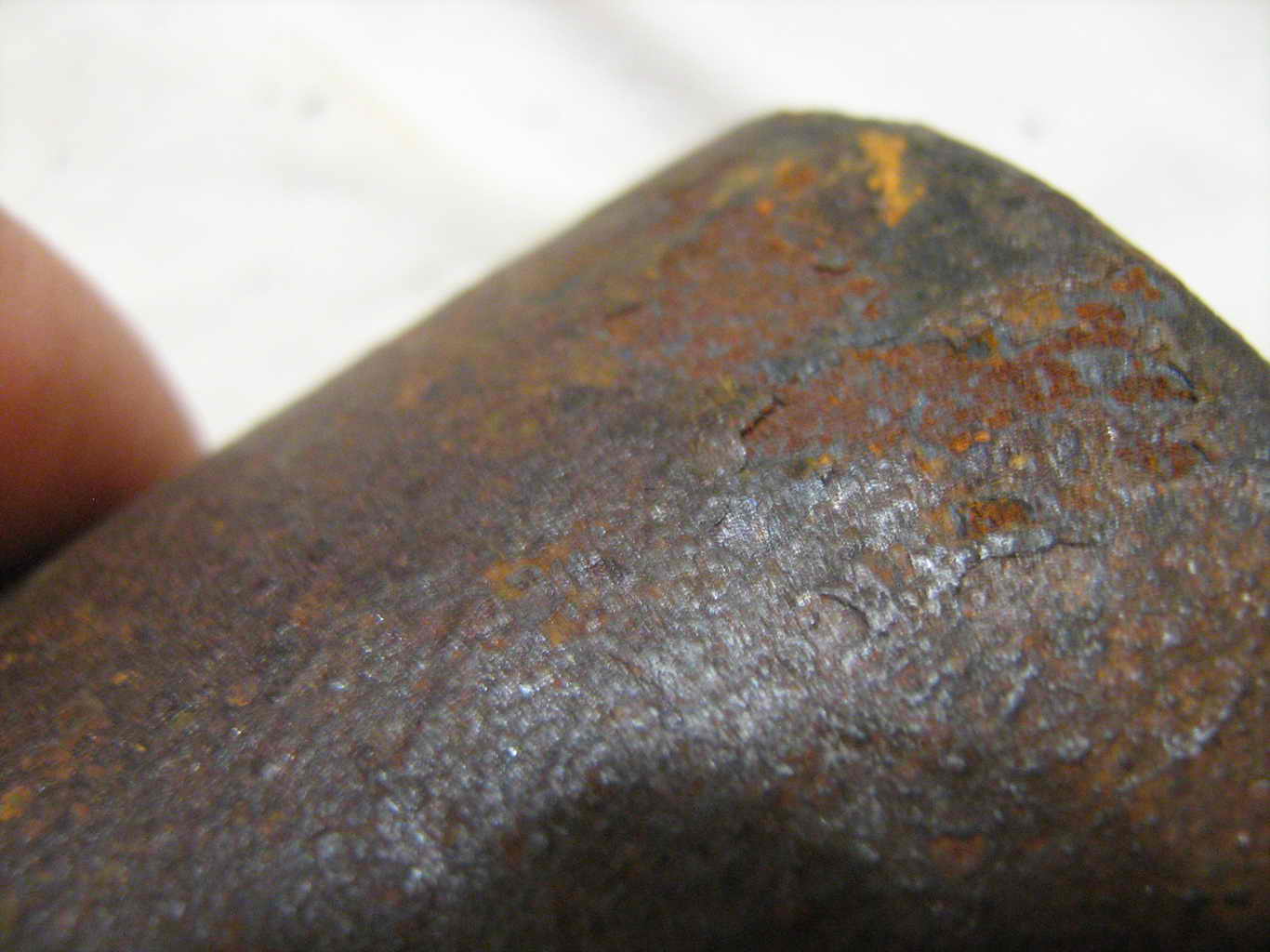

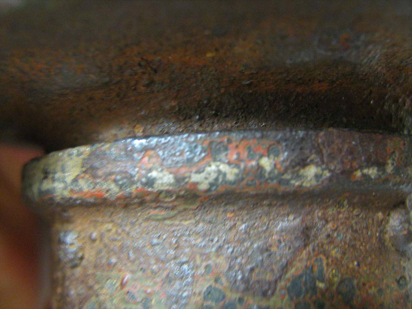

    И вот появилась проблема. Через трещину в завальцовке стал проступать желтоватый налет, который при стирании все равно появляется. Такой же налет проступает и в трещине корпуса сверху. Я так понимаю, это остатки ВВ, которые не вымылись из щелей.
    Вопрос №2. Возможно ли как-то их вымыть? Т.к. думаю, что эти остатки будут разъедать железо и увеличивать трещину.
    Через несколько дней после высыхания, возле трещины в корпусе стал отслаиваться металл. Боюсь, что со временем может образоваться в этом месте дыра.
    Вопрос №3. Как-то можно укрепить корпус в этом месте? Залить клеем, лаком или еще чем.Изнутри не получиться, поэтому наверное снаружи.
    Все дело в том, что я не хочу дальше ничего делать. Красить, шпаклевать не буду. Оставлю все как есть для антуражности, ручку застарю, крышки тоже будут под стать.
    Что посоветуете?

    я не раскручивал-залил через дырку монтажной пеной потом как обычно. На полку сойдет.

    Говно говнеее говна не будет . Греем - вода - греем - вода . Если , конечно , ВВ уже нет ! Сушим и вдхой в щели ..

    Ржа - раковая опухоль для железа - не уберете - будет жрать . Либо убираем доступ влаги и кислорода , либо убираем ржу и консервируем поверхность .

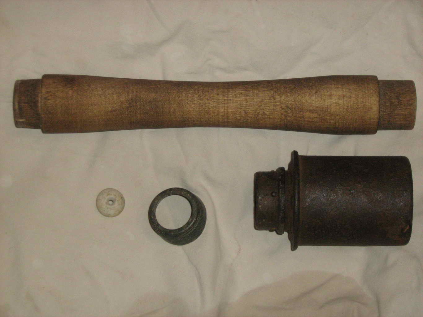

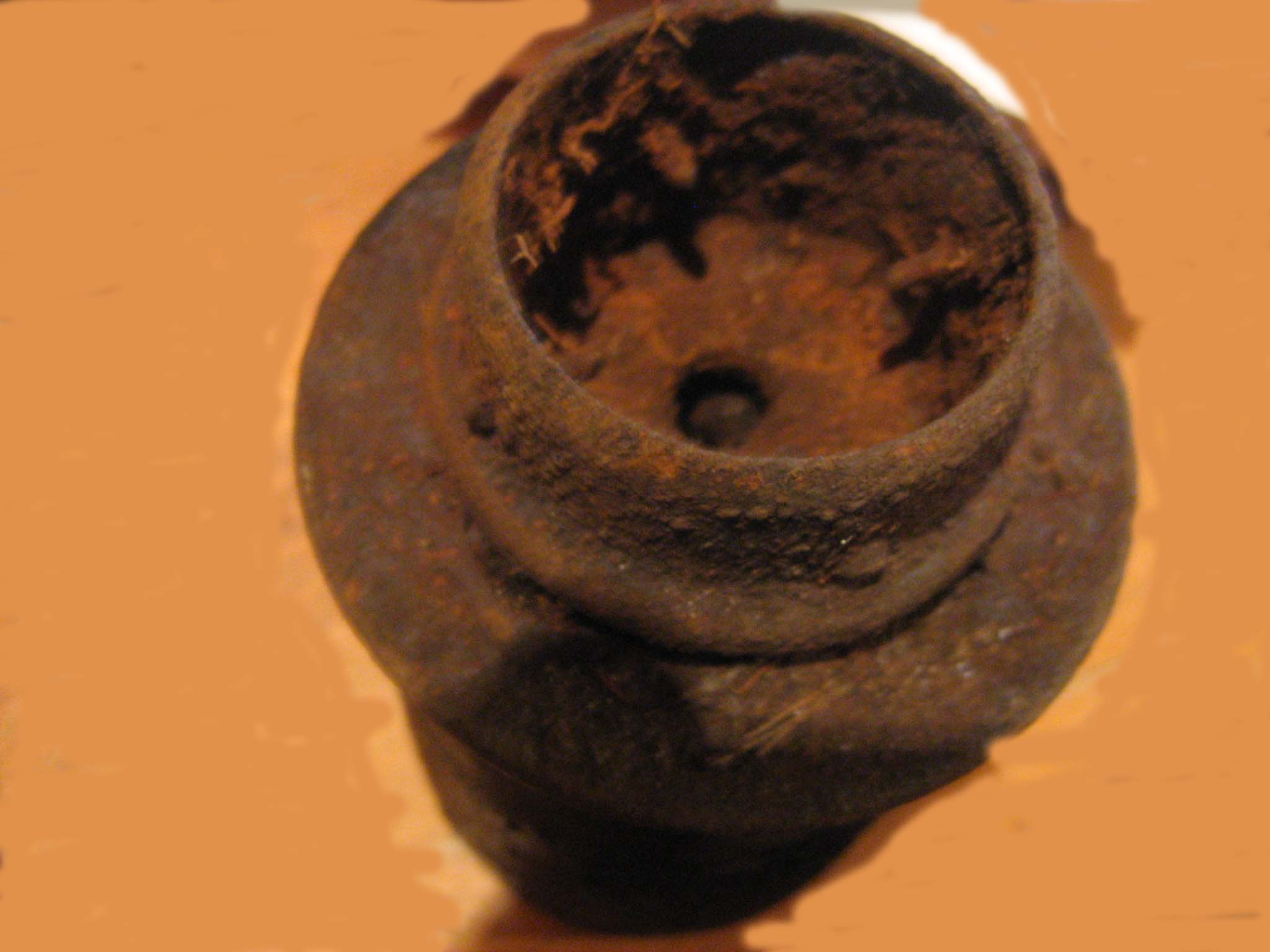

    Для чего хочу раскрутить?... Чтоб убрать внутри остатки бумаги и ржавчины. И по возможности обработать поверхность, чтоб не ржавела в дальнейшем. Беспокоит место отслоения металла. Нужно(хотелось бы) его укрепить изнутри.
    ВВ нет, вытекло вместе с водой. Греть боюсь, т.к. ранее попадались остатки банок, металл от времени становится очень хрупкий, просто ломался в руках, как замерзшая пластмасса. ВД не помогает - зажимал в тиски гайку и крутил за банку - результата небыло, гайку только погнул...

    От прогревки в масле ничто не разойдется . Варите в трансформаторном . Ржу убирайте уксусом , нетрализуйте в р-ре соды , промываете , быстрая сушка не газу , можно обработать ВАМПом . После полной сушки , а затем варить в масле !

    Запала нет. На его месте остался кусочек трубки(оболочка). На месте запала - отверстие насквозь(внутрь). (См. п.1 ;))

    Горячий уксус - (сука воняеть сильно !!!) :smile_12: затем в горячий раствор соды . Просверлите дырку в месте крепления рукоятки - где колодец под детон . На пару мм больше его деаметра по максимуму ... Все вылезет и пошуруйте внутр чистелкой для ствола , с ершиком ...

    1) якщо відмочення не допомагає то старим методом : грій і в воду , якщо не хочете , не можете , боїтесь то : берете промисловий фен і ним грієте ,а потім на гарячу "папугаєм" крутете( відповідно одразу на гаряче ВД лиєм) мало б піти
    2) можна вимити і дуже просто : киньте банку в ацетон на 15 хв і цього буде більш ніж достатньо , або в бензин на 30 хв ( розчинить все )
    3)щодо укріпити варіантів маса , але як я бачу метал в цьому місці дав "прослойку" тут він буде слоїтись якщо його чіпати - вихід тільки реставрація
    PS. камрад банка хороша але не така щоб її боятись реставрувати тут вже втрачати нічого ,а в руках приємніше буде потримати тай корозія її вбивати не буде... я б реставрував і так як слід.

    При откручивании будет проблема-как это все удерживать...Я с первой своей банкой что только не делал-и отмачивал,и грел.Пытаться зажать в тиски или ключом нельзя-крошится,гнетcя все.Пришлось жертвовать-в моем случае-переходником-раздавил и кусками выдрал резьбу.

    Рискну предложить такой вариант: взять деревянный брусок, пером (сверло по дереву такое) высверлить отверстие по диаметру гайки, и распилить брусок пополам по диаметру, пилить вдоль волокон. Одеть обе половинки на гайку (должно плотно сесть) и зажать в тиски. Таким образом, давление распределится по всей поверхности гайки, и деформаций не будет.

    Я еще брал хомут хороший ленточный(Norma),обкладывал толстой кожей встык и хомутил резьбу ручки.Потом за этот хомут пытался зафиксировать в тисках(не зажимая сильно тиски)и если резьба ручки не прокручивается,то саму банку руками не отвернул-тут рычаг нужен-а банка крошится...

    В этом случае можно посоветовать (чтобы банка не крошилась) обернуть её оцинковкой, и зажать специальным ключом для скручивания масляных фильтров автомобилей. Эффект тот же.

    Ну добавлю...После того как подобрал новую резьбу для ручки-встал вопрос-как трухлявую банку укрепить...Залил банку на 1/4 эпоксидкой-ее теперь хоть ронять можно, потом долил туда воск...но пожалел-не каждому полиционеру можно доказать, что это-воск...(А вожу на рекон часто)... следующие макеты мои были пустые.Ну и (честно) -стараюсь брать что-то покрепче- (эту- камраду на ДР задарил)!
