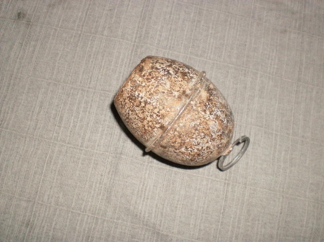

    Вот решил отреставрировать и свою гранатку.Прошу строго не судить работа в данной отрасли первая!Нашел исходник,было немного свищей,что-бы придать гранатке весу решил залить корпус обычной шпаклевкой,заодно получилась имитация взрывчатого вещества.

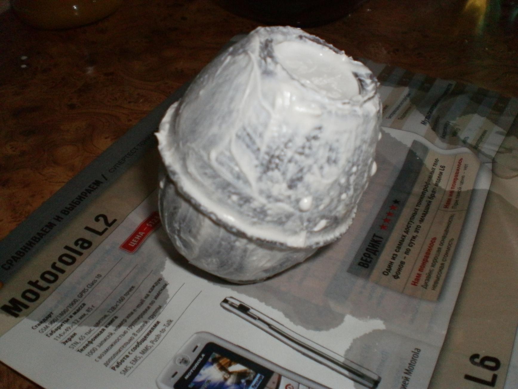

    После чистки получилось вот так,после чего нашел элементы крепления запала и колпачек.На данном этапе осталось немного подшпаклевать и покрасить.Но пока нигде не могу найти подходыщий цвет:confused:

    удачи , камрад ! Походи по строительным магазинам , может будет крауса по каталогу RAL . Подойдет 6006 , 7015 , 6015 . И перед покраской советую загрунтовать . Так ты увидишь недочеты . Какой шпатлевкой шпатлевал ? Универсальной 2х компонентной ?

    Шпаклевал обычной финишной шпаклевкой со строй магазина,чтобы забить мелкие раковинки (фото №3),теперь надо пройтись автошпаклевкой для закрепления результата

    я сразу автошпатлевкой заделал . Другая может отвалиться

    Держится крепко,после случайного падения ничего не отвалилось

    Это хорошо . У меня большие дыры были ... Заделал холодной сваркой. Случайно уронил . Было много матов и дырка в стенке. Проломилась не в месте заделки сухой сварки , а в месте где был металл :D
