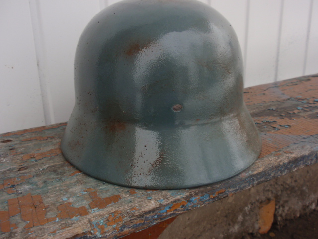

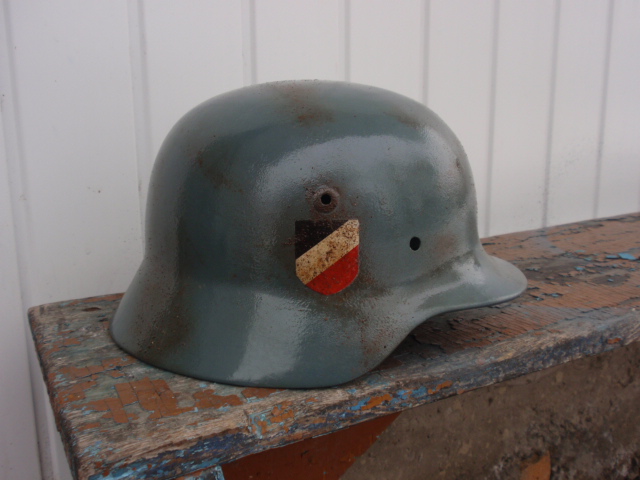

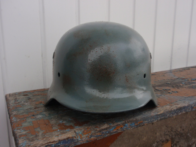

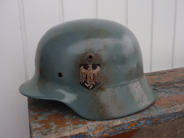

    Камради!Покрыл матовим лаком касон,а блеск всеравно есть.Что делать,чем его убрать?:confused::(

    Очень мелкой наждачкой легонько пройтись.....или же советуют еще кухонной губкой (для мытья посуды, та что с шершавой "ворсистой" стороной) шершавой стороной потереть, деколи не трогать !

    Попробовать слегка пройтись наждачкой-нулёвкой или лучше ещё более мелкой-той, что пользуются в автосервисах

    может лак нематовый?

    я купил для матовки лак в баллончике на авто-рынке за 40 грн... результатом доволен...
    таки да лак просто не матовый:D

    Да пробовал уже!!!Губкой ничего не получилось,а наждаком не так просто,так как шлем то застаренный ржой.Получается что меня тупо развели с лаком,хотя на таре писало что он матовый.А каким лаком лучше матировать?

    В автомагазинах продают специальную губку для матирования.А кухонная губка оставляет царапины,с нулевкой тоже надо быть осторожным.

    Спасибо!Уже проверил на собственном опыте:(.После наждака лак стал чуть не белым,надо было все переделывать:eek:

    Ети губки тоже бывают разной жосткости.Я рекомендую матовать етой губкой с водой,меньше царапает,но дольше надо тереть...

    и в место стир. порошка использовать чистящее средство типа
    Gala ( всегда таким способом матую , даже лак на декалях)!

    Матовый лак в спрее, или в банке? Если в банке, его тщательно перемешивать надо - иначе блестеть будет, сам когда-то по незнанию накололся :(.

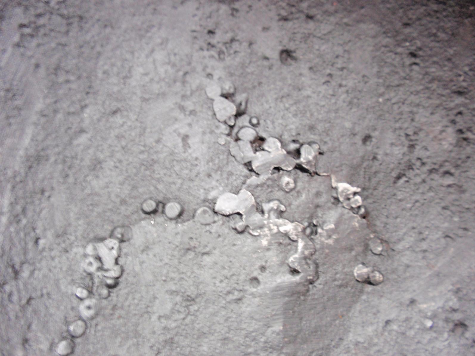

    Чтобы не открывать новую тему,еще такой вопрос.Как и чем отшлифовать такую х-ню.Вроде было паяно.Вся суть что эта х-ня в нутри колпака

    О камрат в самую точку!!!:smile_12:Точно в банке,а я мудило такой и не догадался перемешать:D:D.Ша попробую.:smile_12:

    Малый круг шлифовальный в дрель и на здоровье.

    Да, переходник на базаре купите, 20 грн стоил. В него разного диаметра круги зажимаются.

    насадка шлифовальная на болгарку или есть такие груги для дрели (на неё наждачные круги на "липучку" крепятся

    Тут речь о обработке шва, поэтому лучше образивный круг и именно на дрель, она малооборотистая, даст Вам время думать во время обработки, и не так травматично в отличие от болгарки, а вот уже зашлифовать вобщем обработанный шов можно и всякими шлифовальными наворотами.

    Пемолюкс и губка для матирования.. Можно использовать стиральные порошки. И нефиг всякими нулевками, щетками и прочим, только испортишь.. Еще наждаком насоветуйте..:smile_11:
    Аккуратненько губочкой влажной, с сухим порошком..

    Перемешевал пол часа:D,результат тотже похоже всетаки проблема в самом лаке.
